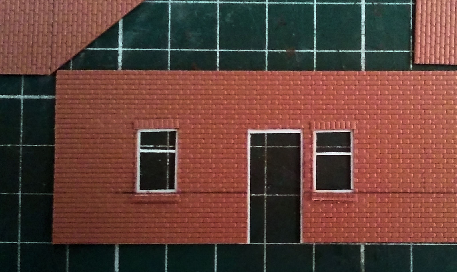

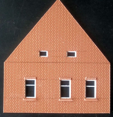

Het is wel een beetje een blotebillengevel zo....
Ik heb wel eens rollagen gemaakt, dun geschuurd en daarna op de gevel gelijmd. Werkt ook, kijk vooral even naar het voorbeeld.
Voorbeeldje van Daam...

Voorbeeld?
O, voorbeeld. Jaja. Even naar Luttel dus.
Dunner schuren is meer werk dan erop plakken, maar goed, het zijn maar weinigen die het zomaar aan komt waaien.
Meteen even een vensterbankje geprobeerd:

Mmm. Misschien kun je beter proberen de 2 rijen bakstenen boven de vensters en deur met je operatiemes te herverdelen en anders inkleuren. Ok, dan liggen de rollagen wel gelijk met de rest van de muur en dat is misschien niet het effect dat je beoogt, maar dan kun je achteraf er nog zo'n "wenkbrauw" overheen, euh, rollen. Zoals het nu uitziet, denk ik niet dat je daarmee ten volle tevreden mee bent.

Dat zou een manier kunnen zijn, maar wat de hoeveelheid "werk" betreft is het nauwelijks doelmatiger dan ruimte maken en weer opvullen met apart gesneden rollagen. Die kun je dan, zoals meestal wel het geval is, ook in dezelfde kleur als de rest van de muur houden.
Verder is het wel goed in het oog te houden dat we nu op de vierkante millimeter aan het kijken zijn, en dat moeizaam aangebrachte details en/of correcties straks nauwelijks nog in het oog zullen vallen.

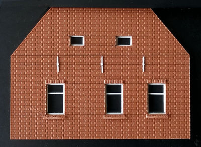

Die kwam wel binnen... dus meteen nog maar wat verzonnen.

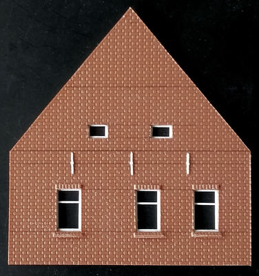

Tenslotte nog even kijken wat de consequenties zijn van het aftoppen tbv een wolfskap:
Hm. Dat komt wel tegemoet aan mijn verwachtingen, eigenlijk.

Dit kan prima, in tegenstelling tot het geveltje van vannacht krijgt dit ineens karakter.

Dat is vaak zo, dat door het toevoegen van details ineens iets begint te 'spreken'.

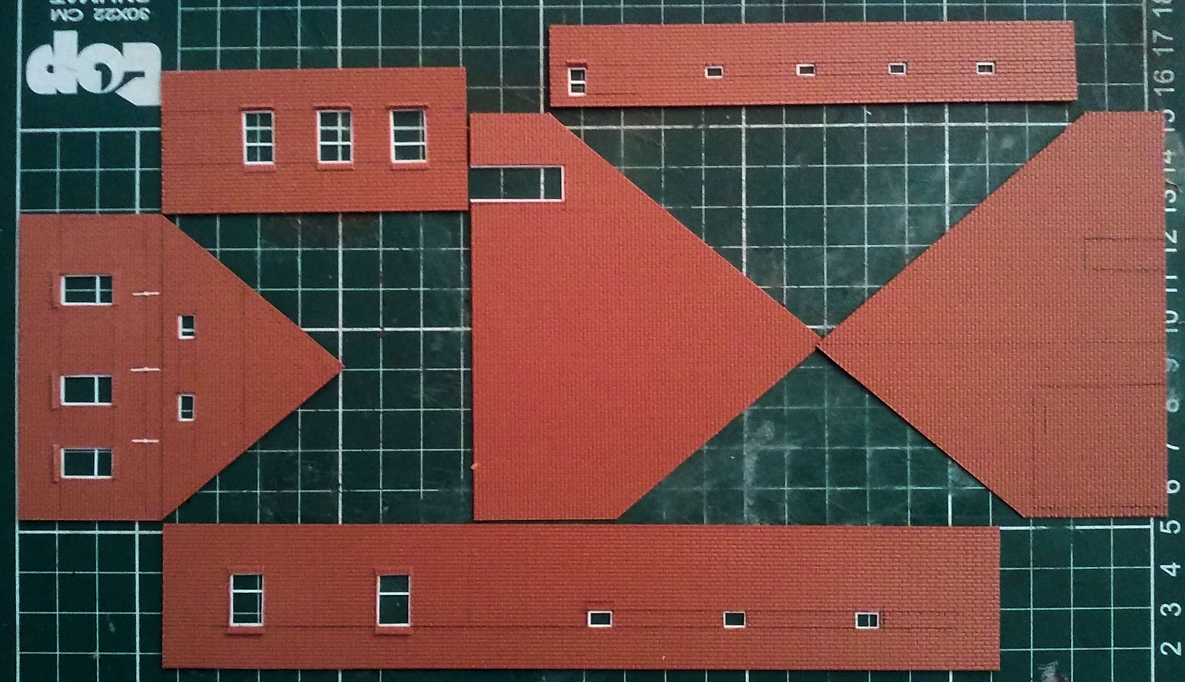

Alle gevels zijn nu wel zo'n beetje klaar, met rollagen, vensterbanken, alle kozijnen en zelfs een stel muurankers.
De openingen voor de baanderdeuren en de buitendeur van de koedeel zijn niet opengesneden, de betreffende deuren komen straks "op" de muur te liggen. Hoewel, die voor de koedeel weet ik nog niet zeker... daar moet een klinkstel op komen, en daar heb ik (denk ik) het kozijn wel voor nodig. En in diezelfde achtermuur moet nog een opening komen als verbinding tussen grup en gierput.

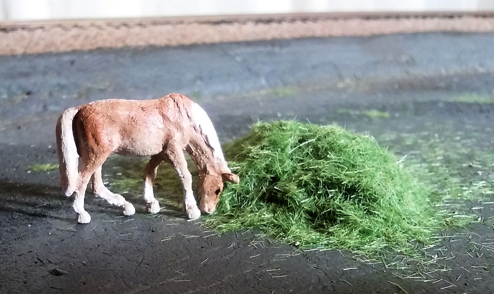

Dan is er nog ander nieuws: de komst van een haflinger uit de stal van
Geke
De kleur is bijzonder fraai en goed getroffen, in het echie lijkt het veel beter dan op die miserabele foto.

Soms is een foto te mooi..

Foto's zijn niet altijd even betrouwbaar, in dit geval zeker niet: de haflinger is echt heel goed gedaan!

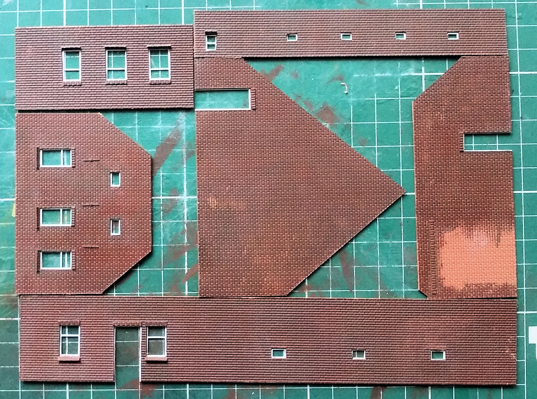

Maar goed, de diverse wanddelen zijn wel zo ongeveer op kleur, en de hoeken zijn, waar nodig, op 45
o
afgeschuind, duszo langzamerhand begint er wat vorm in te komen, en worden ook de proporties wat meer zichtbaar. Eigenlijk is het 't zelfde als een bouwpakketje plakken, alleen moet je de onderdelen even zelf bedenken en maken:
De volgende stap is deuren maken, "glas" achter de ramen plakken, alsmede vitrages en gordijnen en dan wordt het tijd om alles een beetje aan elkaar te plakken, zodat we dan eens kunnen gaan bedenken hoe we een dak op het geval kunnen krijgen.

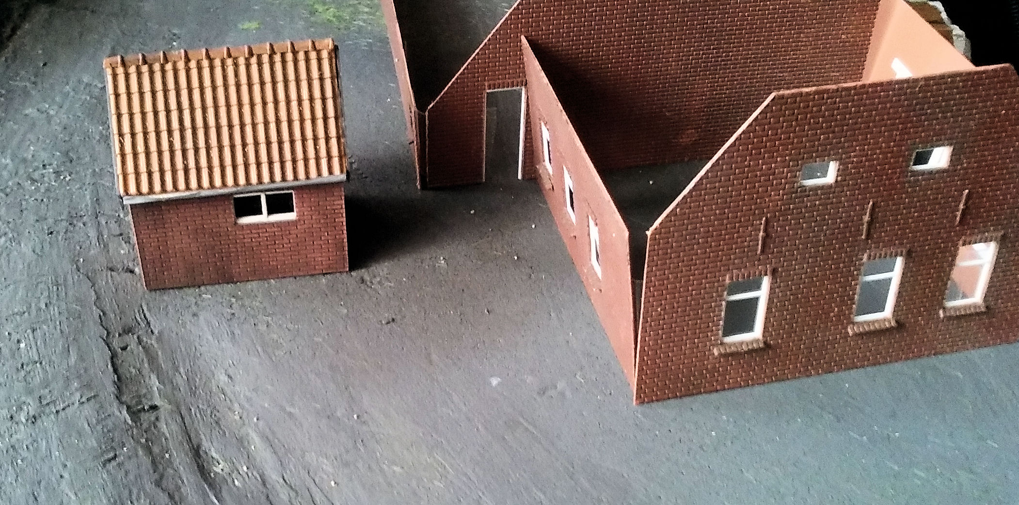

01 December 2017, 15:41:45 »

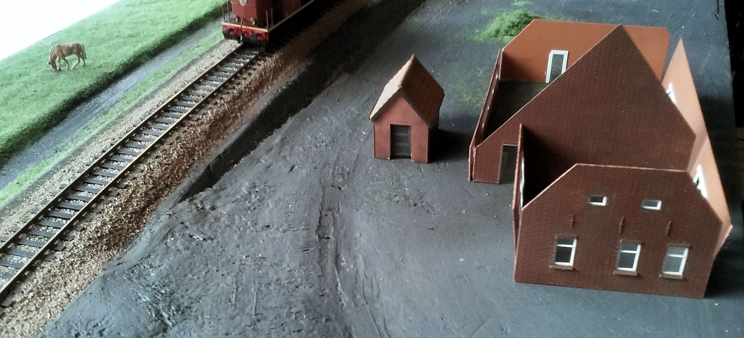

Die kan wel aan ander kant spoor. Niks mis mee hoor, met ander kant spoor. Maar 't is ander kant spoor hè?
Een stookhok blijkt al sinds jaar en dag in Bw Lümmeln te staan.
Hoewel dat exemplaar ietwat aan de grote kant is. Eigenlijk is er maar ternauwernood plaats voor zo'n bouwsel...
Misschien toch aan de andere kant langs naar achter huis.

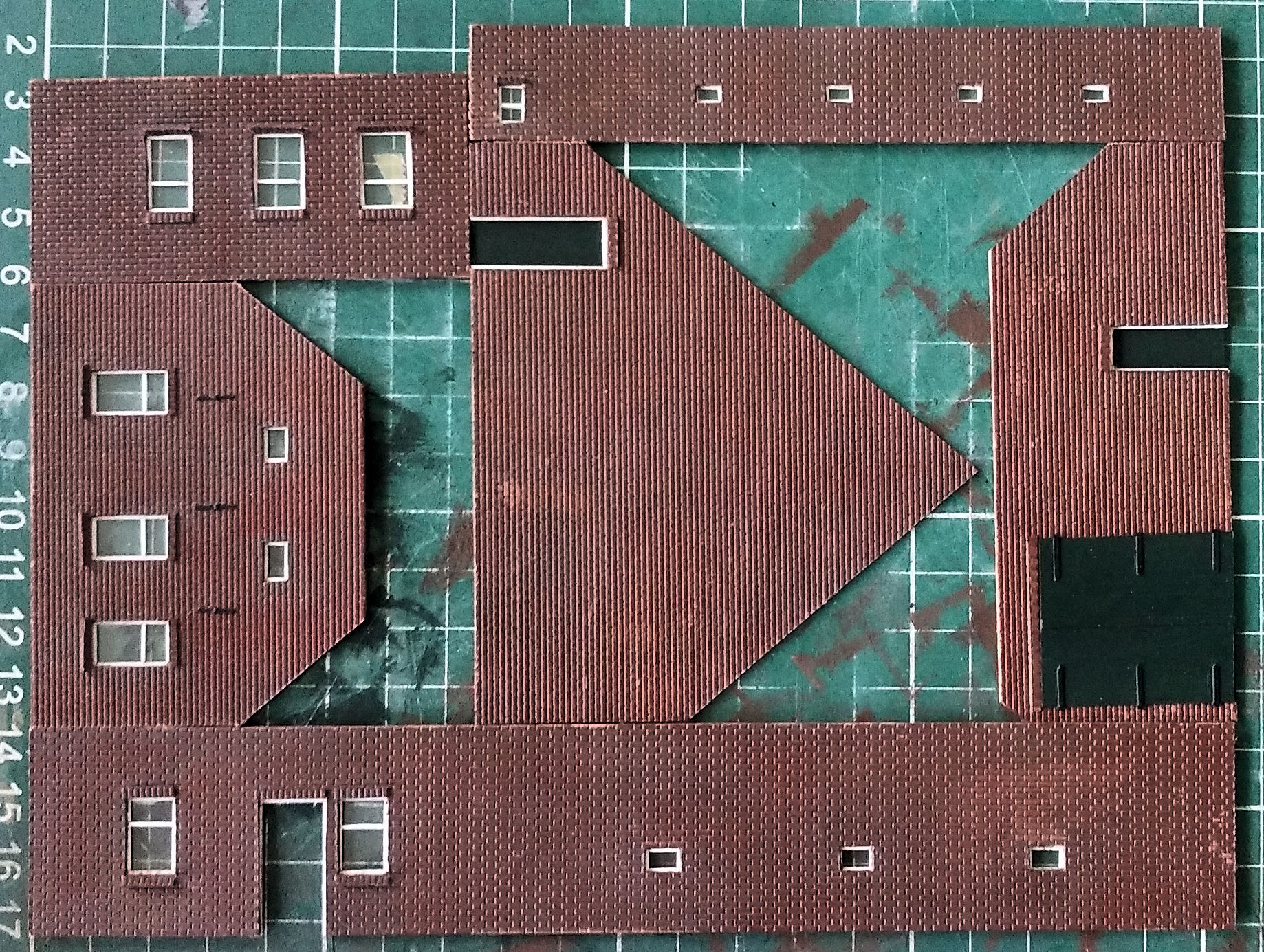

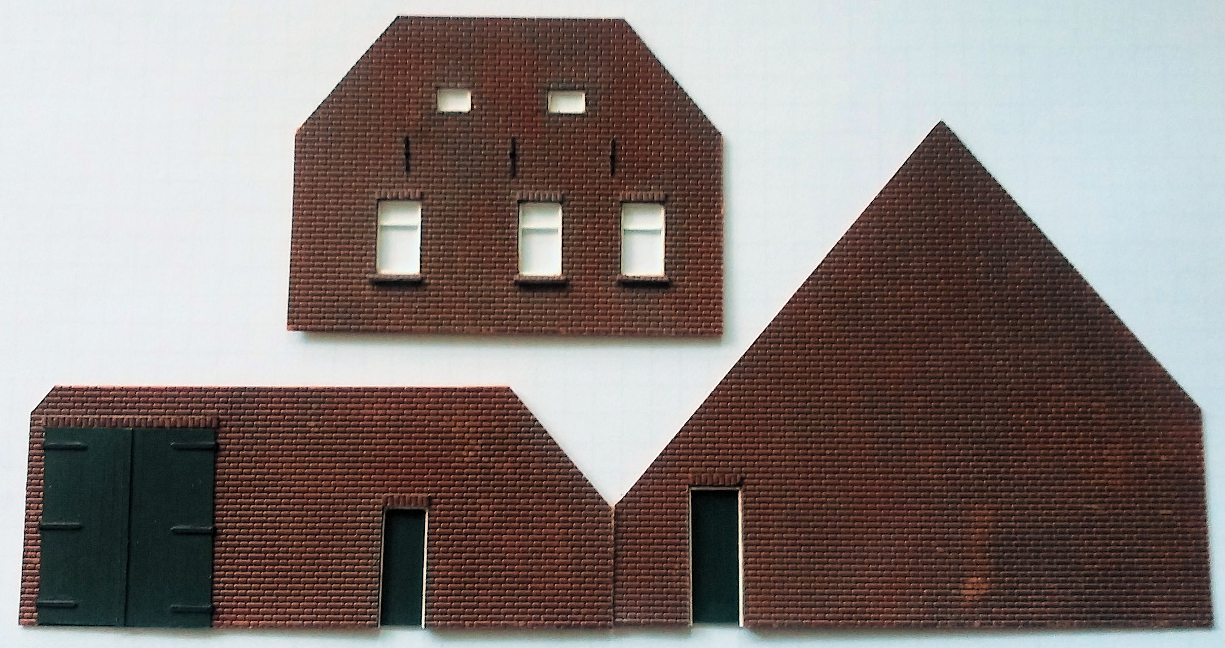

In de vroege uurtjes nog even aan de gang geweest. De baanderdeuren had ik eerder al gemaakt, in de verf gezet en al, maar toen bemerkte ik dat ik vergeten was de scharnieren erop te maken. Die konden dus worden weggegooid, en een tweede poging leidde wel tot een compleet stel, inclusief scharnieren dus. Net als de muurankers in de voorgevel hebben die, de scharnieren dus, een kleurtje gekregen.
Ook de buitendeur van de koedeel en die van de karndeel zitten erin, daar moet alleen nog wat sluitwerk op gemaakt worden. Dat kan beperkt blijven tot een metalen ring. Eens kijken hoe ik dat aan ga pakken, twee kleine ringetjes van zo'n één millimeter doorsnede...
Voor het overige zijn nu alle ramen voorzien van ruiten.
Alles bij elkaar in positie ziet het er zo uit:
Nu nog een voordeur en wat gordijnen en vitrages achter de vensters en dan kan alles aaneengevoegd worden...

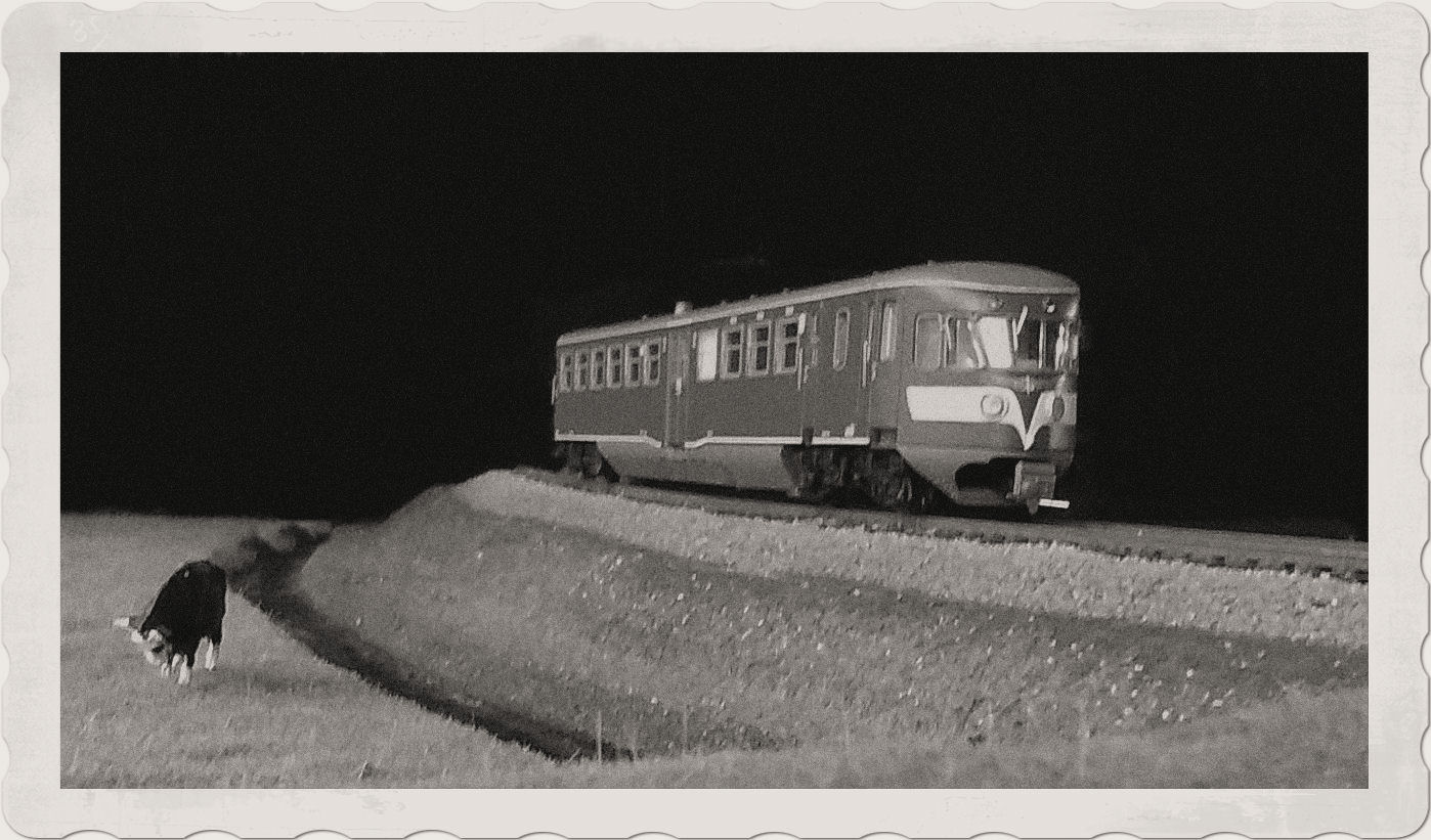

Gevonden in een ouden doosch op den zolder:
Da's nog weer eens iets anders dan die eeuwige 2400!
