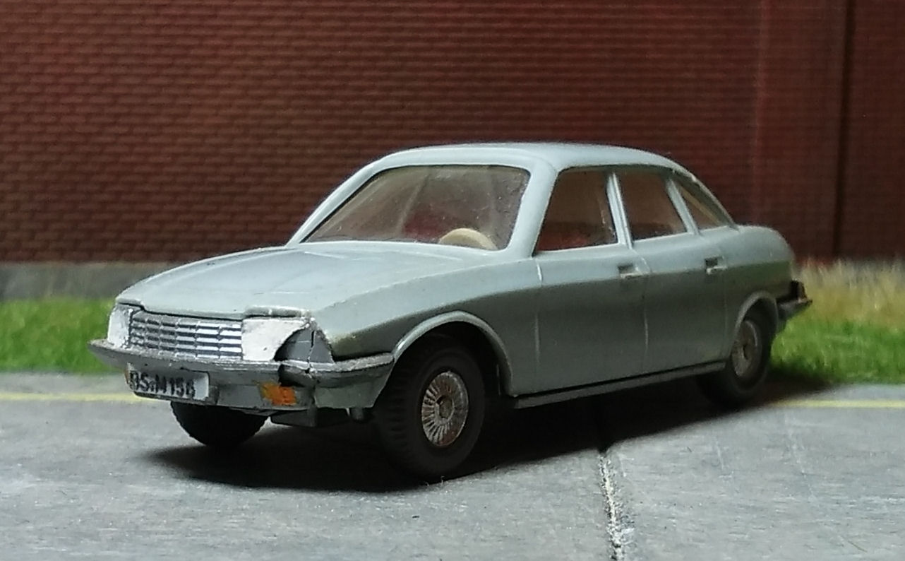

  • Berichten: 1078
« Reactie #14493 Gepost op: 23 November 2017, 10:34:23 »
Hallo Jan,

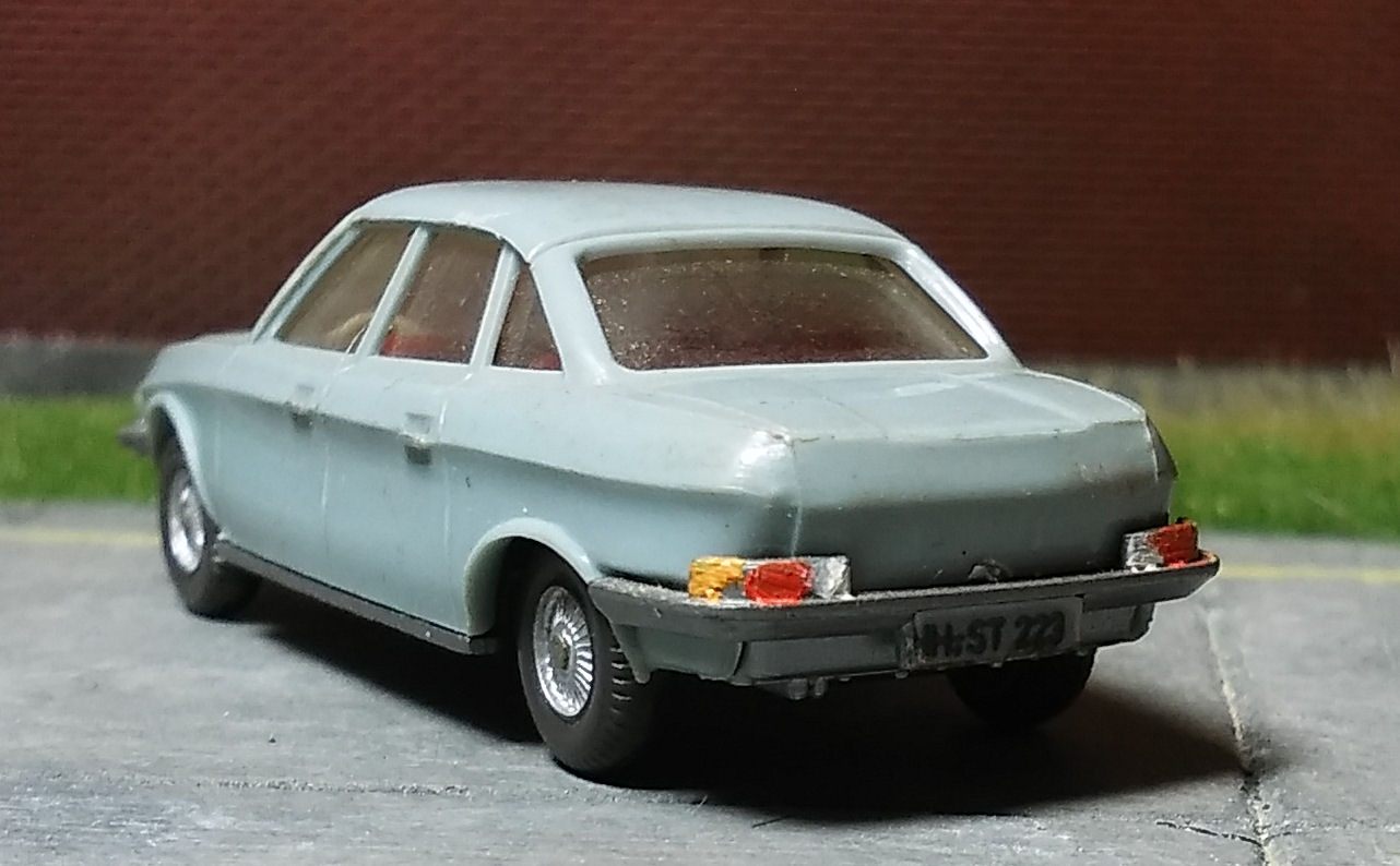

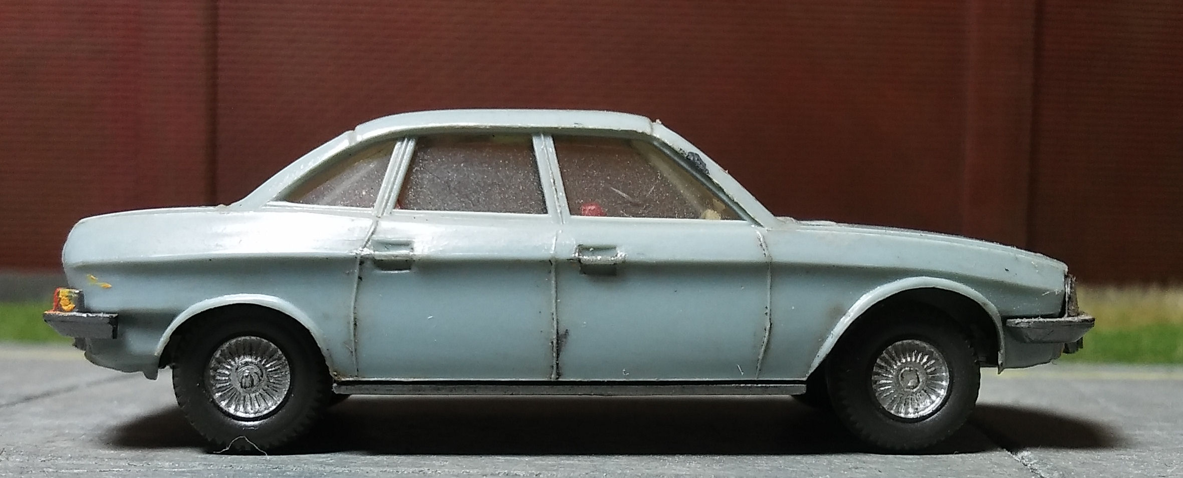

Die Ro80 is dat de echte tand des tijds, of is dat een vroeg verweringsprojectje geweest?
Groet, Ric
  • Berichten: 15431
« Reactie #14494 Gepost op: 23 November 2017, 12:02:58 »
Hm. Volgens mij zowel het één als het ander. Het is al een oud modelletje, een beetje zoeken op internet leert dat de productiejaren lagen tussen 1967 en 1977. Hoogstwaarschijnlijk is het dus nog uit m'n "Duitse periode".
In de loop der jaren heeft het ding nogal wat geleden, er is een stukje afgebroken en weer aangeplakt, er is met verf gekliederd om de lampen een beetje kleur te geven, en ook om de deurnaden wat te accentueren. Die naden zijn overigens niet ìn de carrosserie gewerkt, maar erop.
De nummerborden stammen vermoedelijk uit en Kibri-bouwdoosje. Het zijn nog twee verschillende ook, zie ik nu.

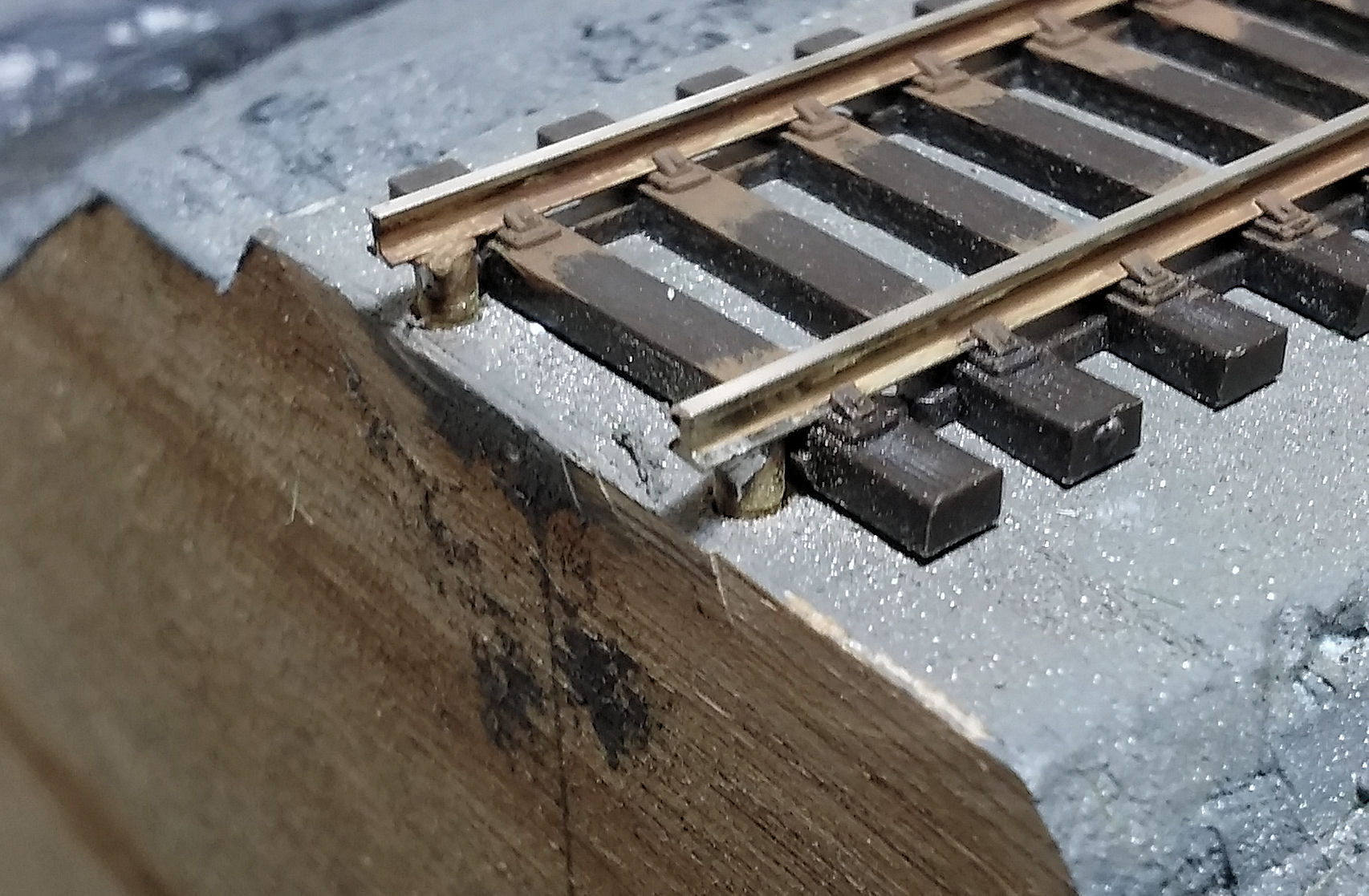

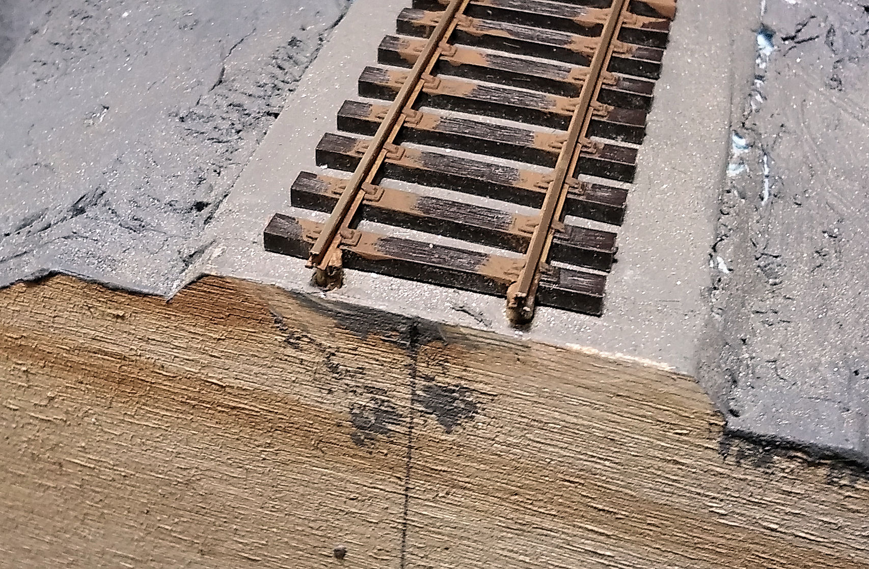

Maar goed, alle gekheid op een stokje: ik wil best proberen het te laten zien. Of het allemaal ook correct is en zo, zal de praktijk uit moeten wijzen. Dat het hart van het spoor precies in het midden moet zitten is wel duidelijk, en de hoogte wordt ook bepaald door het kopschot. Maar tot het ding aan een andere, reeds beproefde module is gekoppeld, blijft het giswerk. Enfin:
in het kopschot wordt per spoorstaaf een schroefje gedraaid (voorboren is handig), waarna daarvan de kop wordt afgeflext. Vervolgens wordt de hoogte zodanig aangepast (dat kan door flexen, maar ook door het schroefje wat dieper of juist minder diep in het kopschot te draaien) dat de railstaaf er perfect pas op komt te liggen, die daarna wordt vastgesoldeerd.
Ik heb daarvoor messing schroeven gekozen, dat soldeert wat makkelijker dan stalen schroeven.
Door de railstaven op de schroeven te solderen worden ze gefixeerd, en zal de positie tov het midden van het kopschot onveranderlijk blijven. Mocht er toch een kleine afwijking zijn ingeslopen, dan bestaat er nog de mogelijkheid tot een kleine correctie (door de kopschotten van de twee aaneensluitende modules iets te verzetten).
Daarenboven is het belangrijk dat het spoor in de juiste hoek ten opzichte van het kopschot komt te liggen. Bij rechtliggend spoor is dat simpel te bereiken door een lijn haaks op het kopschot aan te houden, in een boog is dat iets gecompliceerder. Daar is de spiegeltruc een eenvoudige, doch zeer effectieve oplossing.

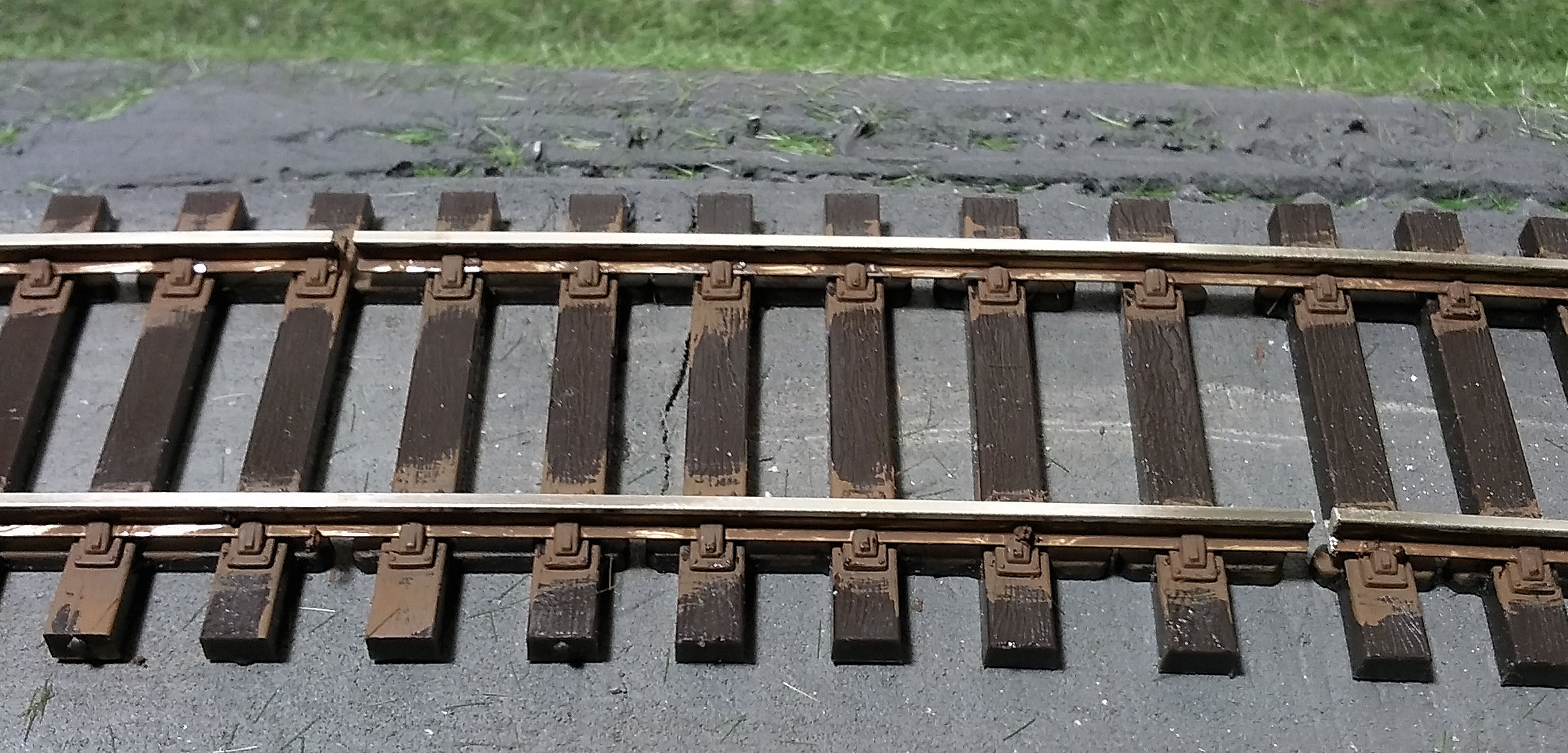

Nu is deze module niet zo erg lang, slechts een centimeter of negentig, maar toch bestaat de kans dat er, door de combinatie van vastgesoldeerde rails en temperatuur, spoorspatting ontstaat. Om dat te voorkomen worden de beide railstaven zo ongeveer in het midden van de module doorgezaagd, zodat er een openingetje van een paar tiende millimeter ontstaat. Dat moet voldoende zijn om die gevreesde spoorspatting te voorkomen.
Op de foto hierboven zijn de sporen bewust wat uit elkaar getrokken, om het principe wat duidelijker te kunnen laten zien. Straks, voor het ballasten, worden die openingen minstens de helft kleiner.
Tevns is te zien dat de zaagsnedes ten opzichte van elkaar verschoven zijn, dat voorkomt dat er (omdat het spoor in een boog ligt) knikken ontstaan
