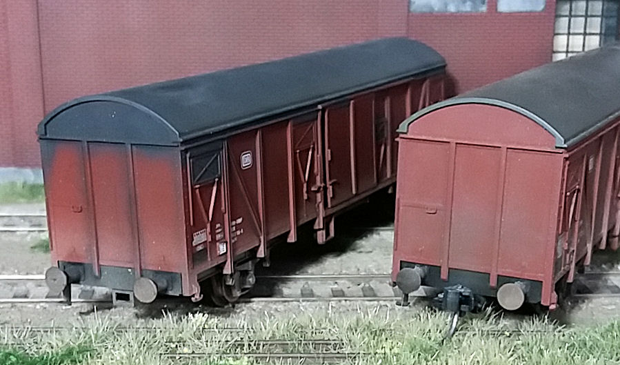

En als we dan toch in de "Großraumwagenstemming" zijn, is het misschien oo wel eens aardig om een klusje dat al jaren vooruitgeschoven is eens op te pakken, namelijk deze vier voorzien van een correct dak:
Vier? Dit zijn er toch maar twee?
Ja, maar van die bovenste heb ik er nog twee, maar om nou drie keer dezelfde wagen neer te zetten...
Maar goed, wat er mis mee is? Wel, in het echt had, of heb, je twee versies van de bovenste wagen: de versie met pvc-dak en met metalen dak. Het Roco-model is een mengeling van beide. Volgens SC is het het makkelijkst de kenmerken van PVC-dak aan te passen, zodat er een wagen met metalen dak ontstaat. Bovendien hadden de meeste van die wagens zo'n metalen dak.
Blijkbaar heb ik vroeger al eens een halfslachtige poging ondernomen, getuige onderstaande foto:
Nou, wie weet gaat dit dan eindelijk eens gebeuren - die wagens zwerven hier al jaaaren zo rond. Zelfs de doosjes heb ik niet meer, dus ze stammen uit de tijd dat ik de doosjes weggooide (want ruimtevreters), en dat was eind jaren 80 vorige eeuw, als ik me niet vergis.

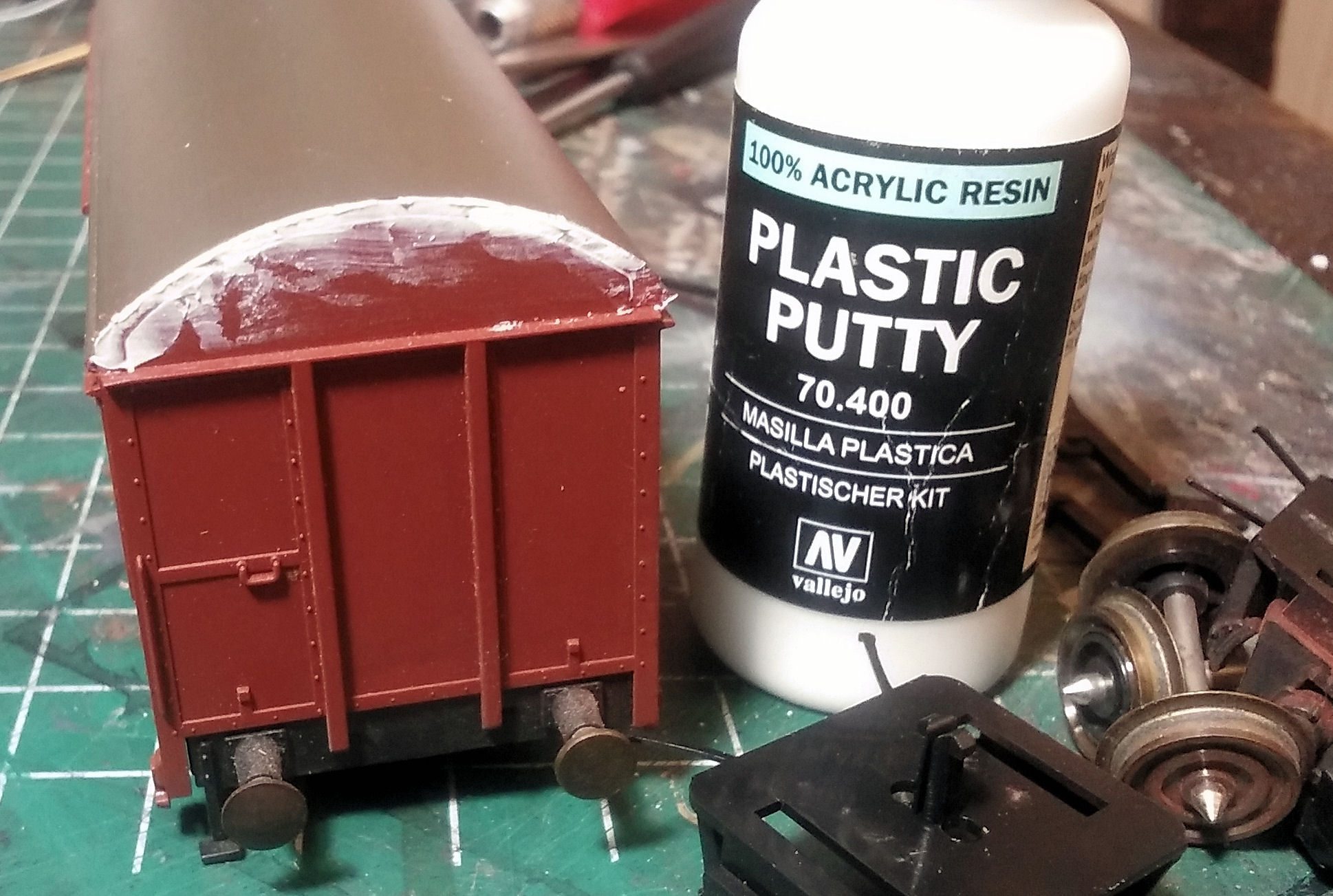

Zo, na de avondmaaltijd meteen de koe bij de hoornen gevat (al zie je die niet zo heel veel meer, koeien die hun hoornen nog hebben). Met een scalpel het overstekende randje van het dak verwijderd, met verdunner het dak aan de bak vastgelijmd en vervolgens met acryl plamuur het nauwelijks nog zichtbare naadje dicht gemaakt.
Dat mag nu eerst een nachtje drogen. Dat spul van Vallejo werkt phantastisch, maar van eerdere klusjes die ik daarmee heb gedaan weet ik dat het wel de tijd moet krijgen om uit te harden, en dat duurt wel even een paar uurtjes (helaas? Ach, intussen kun je mooi iets anders doen, bedenken hoe je verder gaat of zo).

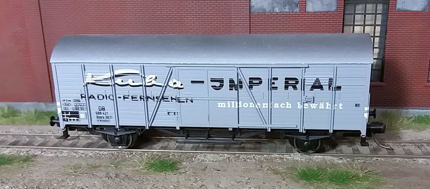

Ondertussen... tja, ondertussen kan ik mooi even gaan bedenken hoe de volgende wagen (ook een "Großraumwagen") van wat sporen veroorzaakt door dagelijks gebruik en blootstelling aan weer en wind voorzien moet worden, de Glmrs 38 [P]. Dat "[P]" betekent dat de betreffende wagen een zgn 'Privatwagen' is, dat wil zeggen dat deze door de DB (de eigenaar) verhuurd is aan een niet-DB-organisatie, in dit geval de firma Kuba - Imperial, een fabrikant van (aanvankelijk) radio- en platenspelermeubelen, later ook meubels waarin behalve radio en platenspeler ook een televisie en/of en bandrecorder geïntegreerd waren.
Als je via google.de zoekt op "kuba imperial" kom je de Wikipedia-pagina wel tegen, en als je "Bilder" aanklikt in plaats van "Alle" word je vergast op een veelheid van plaatjes van de schitterend vormgegeven meubels:
Wow... ik zou best zo'n meubel in huis willen hebben, en dan op die televisie (natuurlijk een zwartwit buizen-tv) mijn dvd-s van de Thunderbirds afdraaien. Hoewel... zou dat wel kunnen, dvd's op zo'n ouwe tv kijken? Ach, natuurlijk wel. Tenslotte kun je met een vandaag gekochte M*-lokomotief ook nog rijden op de rails van toen.
Maar goed, de wagen, ooit in Houten op de kop geslagen voor minder dan een tientje:
Op de foto veel meer zichtbaar dan in het echt: het zwart van de letters loopt in de planknaden niet door. Misschien voor het vervuilen wat bijwerken, of erop gokken dat het door het vervuilen nog wat minder zichtbaar wordt. 't Moet ook weer niet al te vies worden natuurlijk.
Leuk tussendoorklusje voor als ik met die Gbs'en bezig ben en 't moet even drogen of zo.

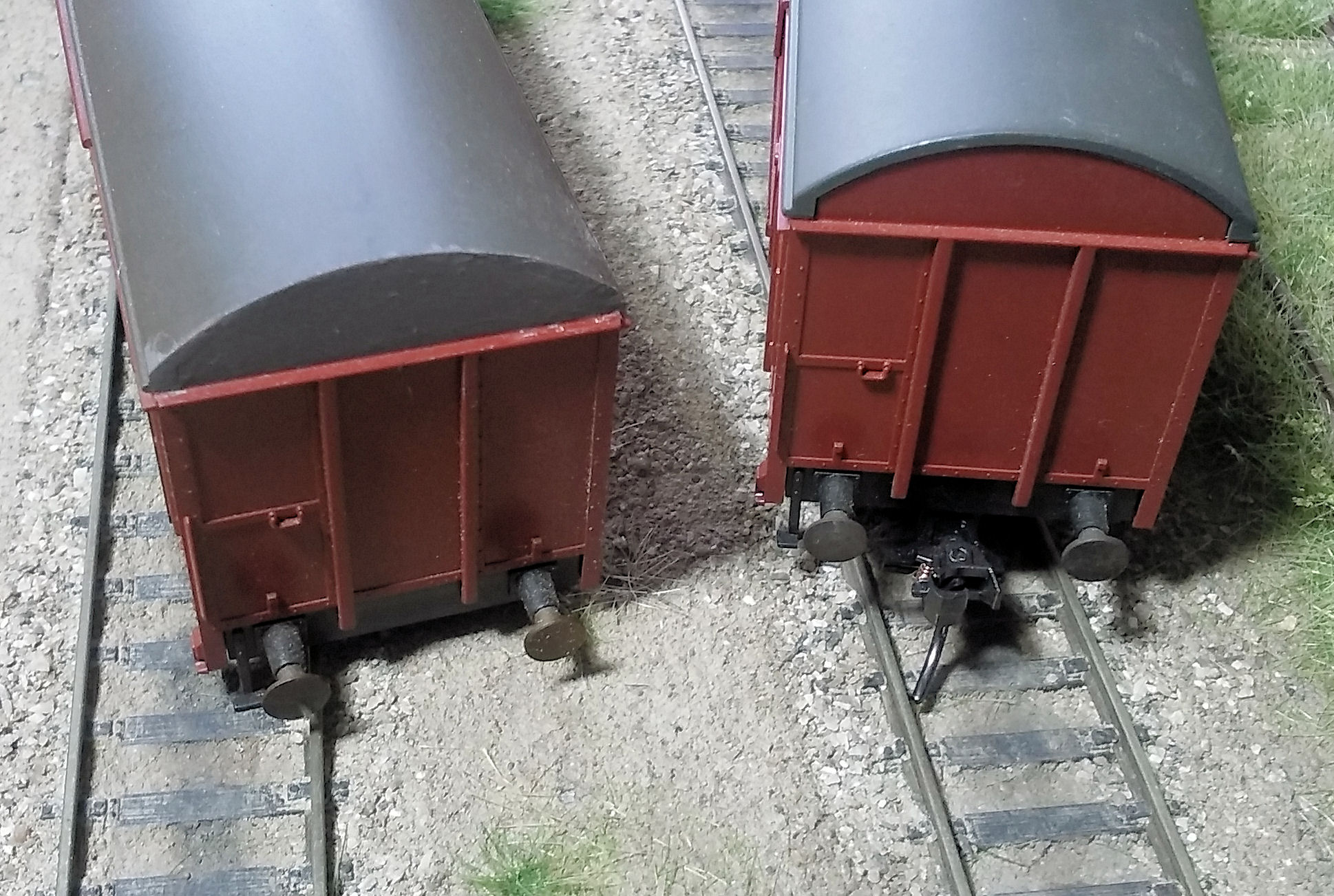

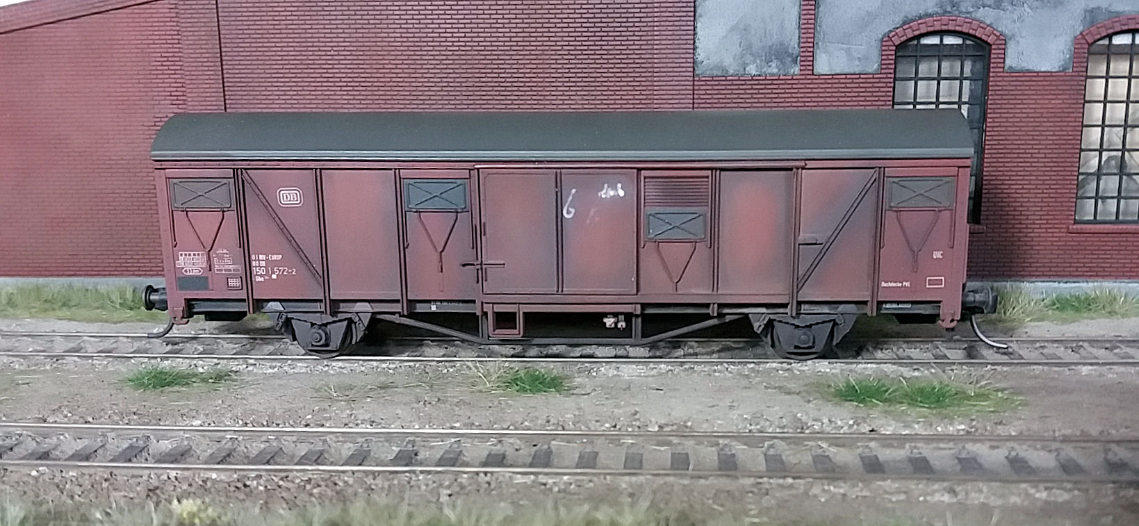

Zoals verwacht was de plamuur vanmorgen mooi uitgehard, dus kon met een schuurpapiertje het behandelde gedeelte gladgeschuurd worden. Daarna even vlug een kleurtje in elkaar gemengd en er even opgesmeerd (met een kwastje) om te kijken of het effect zo ongeveer als gewenst zou uitpakken. Dat kon minder:
Nog even wat schuurwerk, want (vooral) de linkerhoek is nog niet helemaal je dat en ook de kwaststreken moeten weer weg, een goed kleurtje brouwen en dan de compressor maar eens opstarten.
  • Berichten: 15446
« Reactie #14090 Gepost op: 08 October 2017, 13:19:53 »

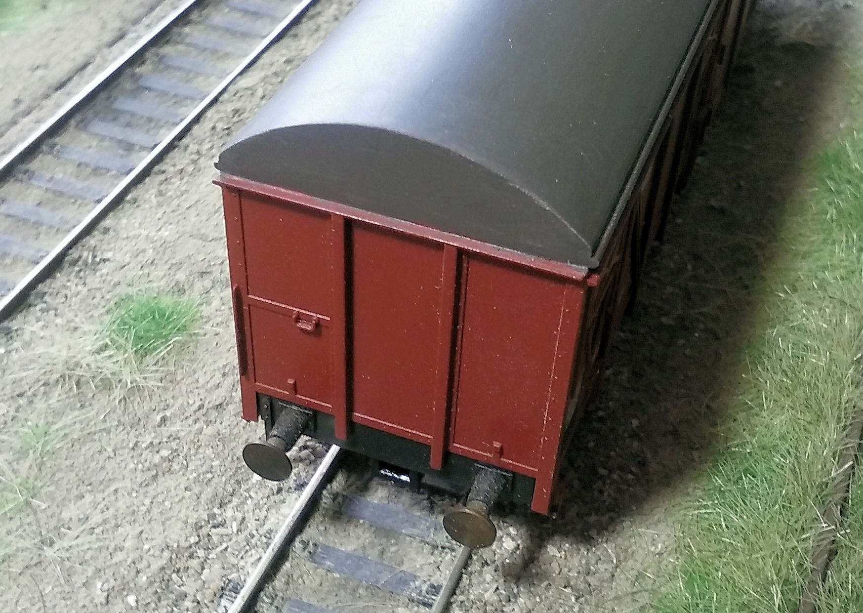

Eigenlijk wilde ik de wagen helemaal -afgezien van het dak, dat zit nu vastgeplakt- uit elkaar halen, omdat dat makkelijker is met verweren, maar om bovenbouw en onderstel te scheiden moet eigenlijk meer kracht gezet worden dan ik durf. Zelfs pasgekochte wagens, die als het ware vers van de productielijn gekomen zijn, vertonen eigenschappen die aan de originele Rocokrak kunnen worden toegeschreven. Met deze oude wagens durf ik al helemaal niet al te veel fratsen meer uit te halen.
Nog even wat aan het schuren en aan het kleurenmengen geweest:
Eigenlijk is het me zo wel naar 't zin. De bedoeling was eigenlijk het dak helemaal te spuiten om kleurverschillen te vermijden, maar ik geloof niet dat dat hier nog nodig is.

Overigens, die handgreep links, boven de Rangierertritt, dat is geen handgreep maar een aangegoten streepje. Dat moet ook maar even een draadje worden, denk ik. Want die zie je wel, ook in een rijdende trein.

Mooi wagentje met die Kuba - Imperial-opdruk. Roco heeft hem ook uitgebracht, maar dan in het lichtgrijs, artnr. 46097. Die zit in mijn verzameling.
