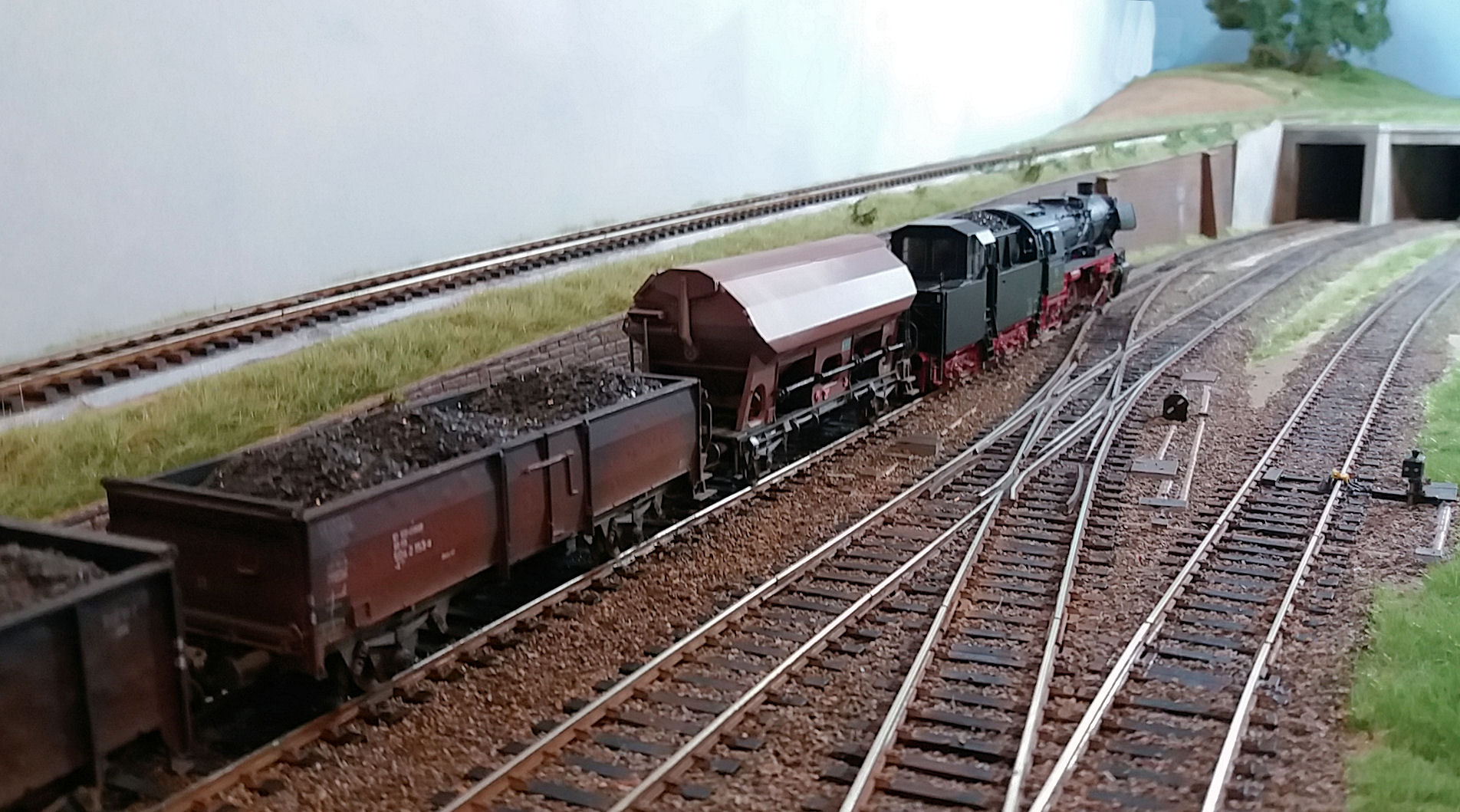

De worm + as + kogel + kardan weggelaten, voor het overige de lok weer gemonteerd. Solo rijdt de lok nu prima, zonder ratelen, maar van trekkracht kun je nauwelijks nog spreken.
Ik meen ergens gelezen te hebben dat het voor die trekkracht niet zoveel uit zou maken of de wielen van de lok al dan niet aangedreven zouden zijn, en dat klopt ook wel bij de lokomotieven die hier met alleen tenderaandrijving rondrijden (41, 44, 23, etc), maar die 50er heeft het toch echt wel nodig. Een treintje van 12 assen krijgt ze niet uit het Sbf omhoog... over een trein van 25 zelflossers heb ik het maar niet eens. Dat doet een ander vijftiger waarvan die wormkogel wèl goed is met gemak.

Voor de vijftiger moest natuurlijk wel Ersatz komen, want anders zouden de goederen niet op tijd in Lümmeln Sbf arriveren... en dat kost klanten. Dat werd 44 1319 van Bw Minden.
