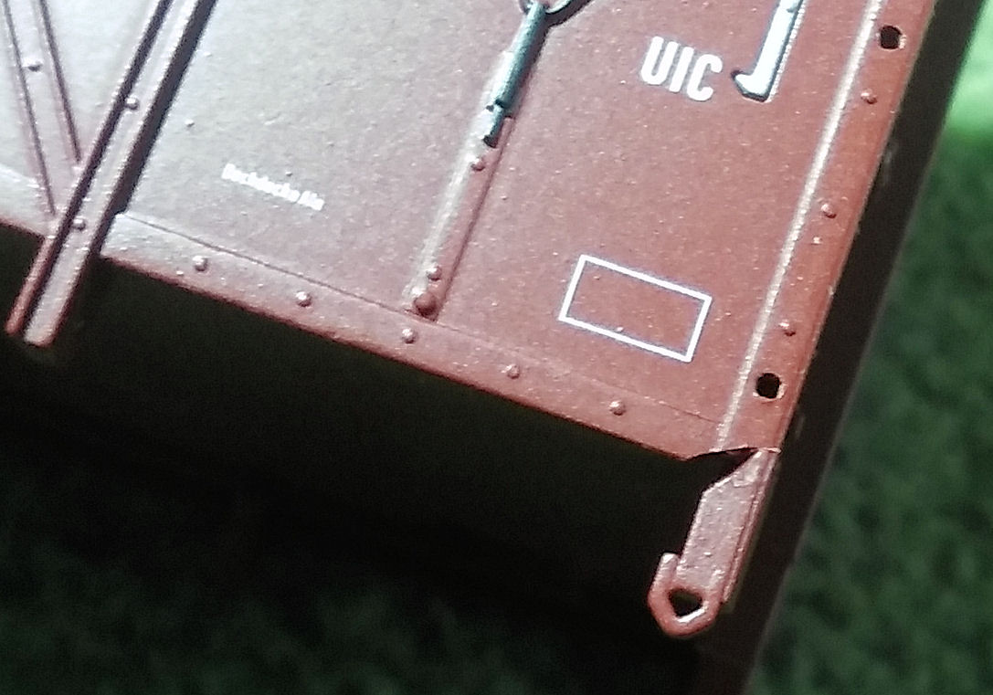

Zo oud is die wagen nog niet eens. Als ik me goed herinner, heb ik 'm ergens in 2011 aangeschaft, zeg een jaar of zes geleden...
Laatst bewerkt op: 12 September 2017, 21:35:43 door 44

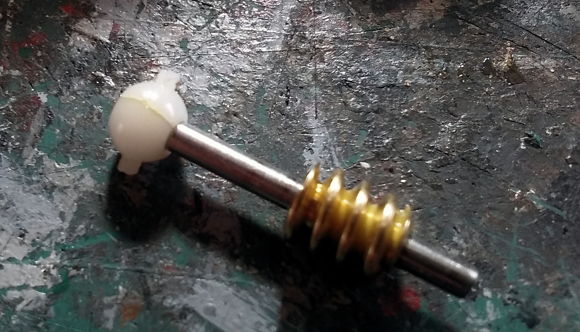

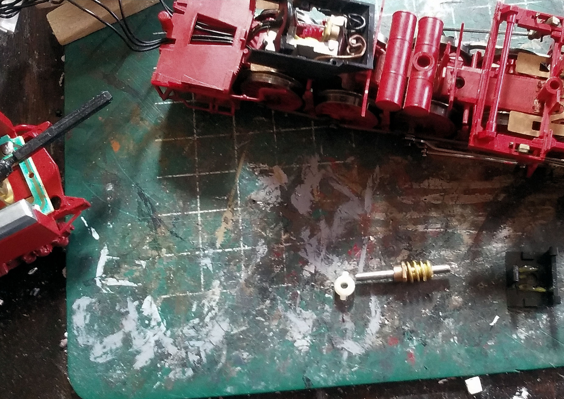

Na het eten was er even tijd voor een Ng van Lümmeln naar Lümmeln Sbf. Als tractie was de 50 ÜK gesteld. Maar toen de lok de eerste de beste bocht (dus niet: boog) in ging, vierden mijn wenkbrauwen hoogtij - een hels kabaal, een geratel als een oordeel: wat is er nu weer loos? Vermoedelijk veert één van de tenderdeurtjes niet lekker terug of zo, en loopt daardoor de cardanas aan.
Dus de lok op de tafel en uit elkaar geschroefd. Deurtjes controleren, en passant ook even de overige onderdelen, we zijn tenslotte toch bezig, en de lok weer in elkaar.
Maar het geluid blijft.
Om een lang verhaal kort te maken: uiteindelijk bleek de kogel op de worm-as in de lok gescheurd, waardoor deze in de bocht door de cardanas tegen de worm/tandwielkast wordt gedrukt, hetgeen als oorzaak van de herrie wordt bestemd.

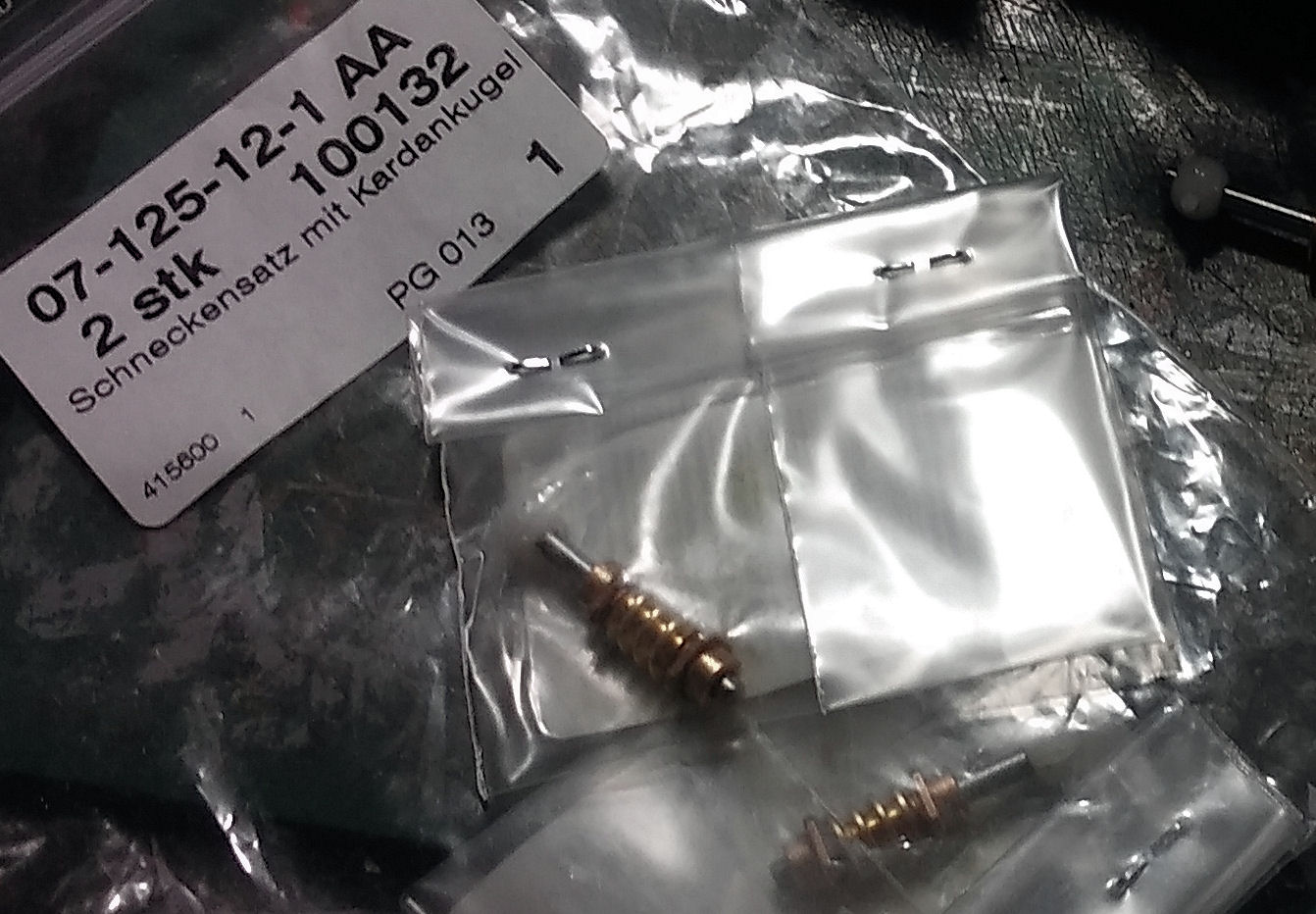

De remedie is simpel: worm + as + kogel vervangen. Die heeft Roco als onderdeelnummer op het onderdelenblad genoemd. Mailtje naar Treinenshop Erwin Emmen, en even later stond er een mevrouw van de GVDPost aan de deur, tevergeefs op de belknop te drukken. Tevergeefs, want die is defect. Ze had de andere moeten hebben, die doet het wel.

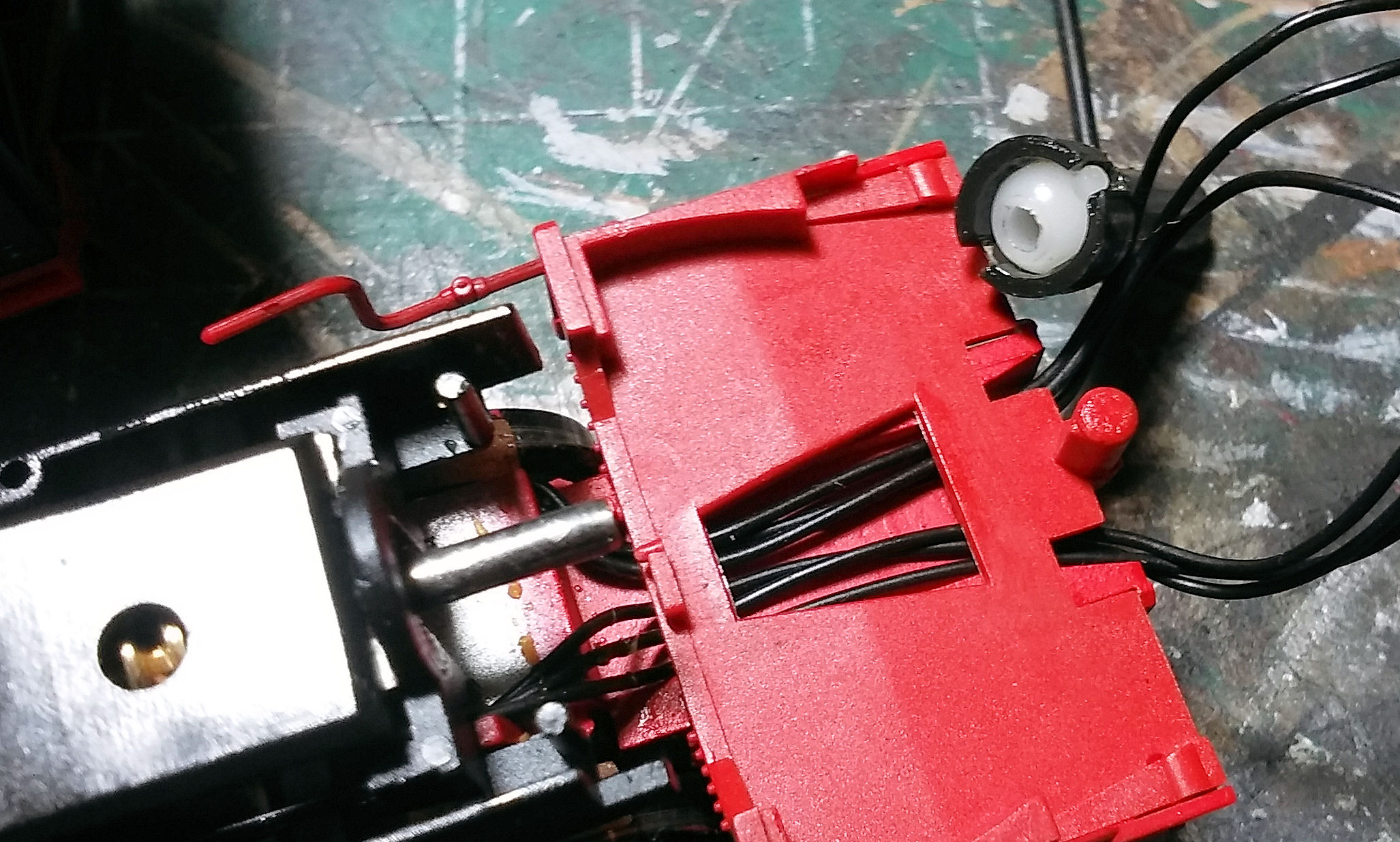

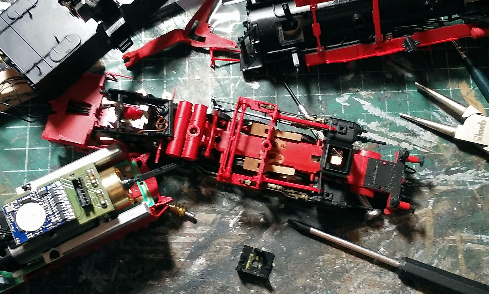

Maar goed, daar hadden we het niet over. De nieuwe worm met as met kogel in de lok gemonteerd, de tender weer gekoppeld, lok (+ tender) op de rails en... ja hoor, kraken en ratelen dat het een lieve lust is.
De lok maar weer open...:
Ik geloof dat ik maar ga overstappen naar M... euh, hoe heet dat ook alweer? Oja, Lima.

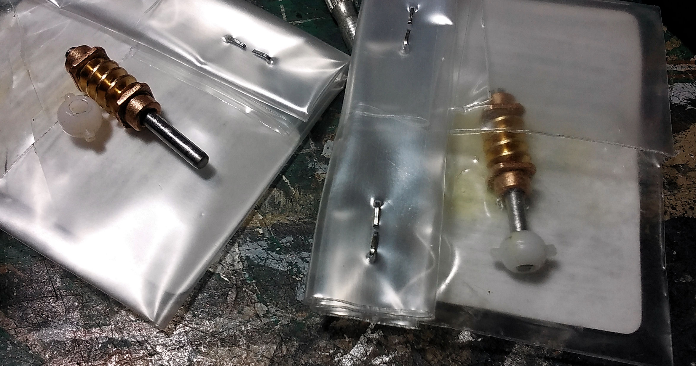

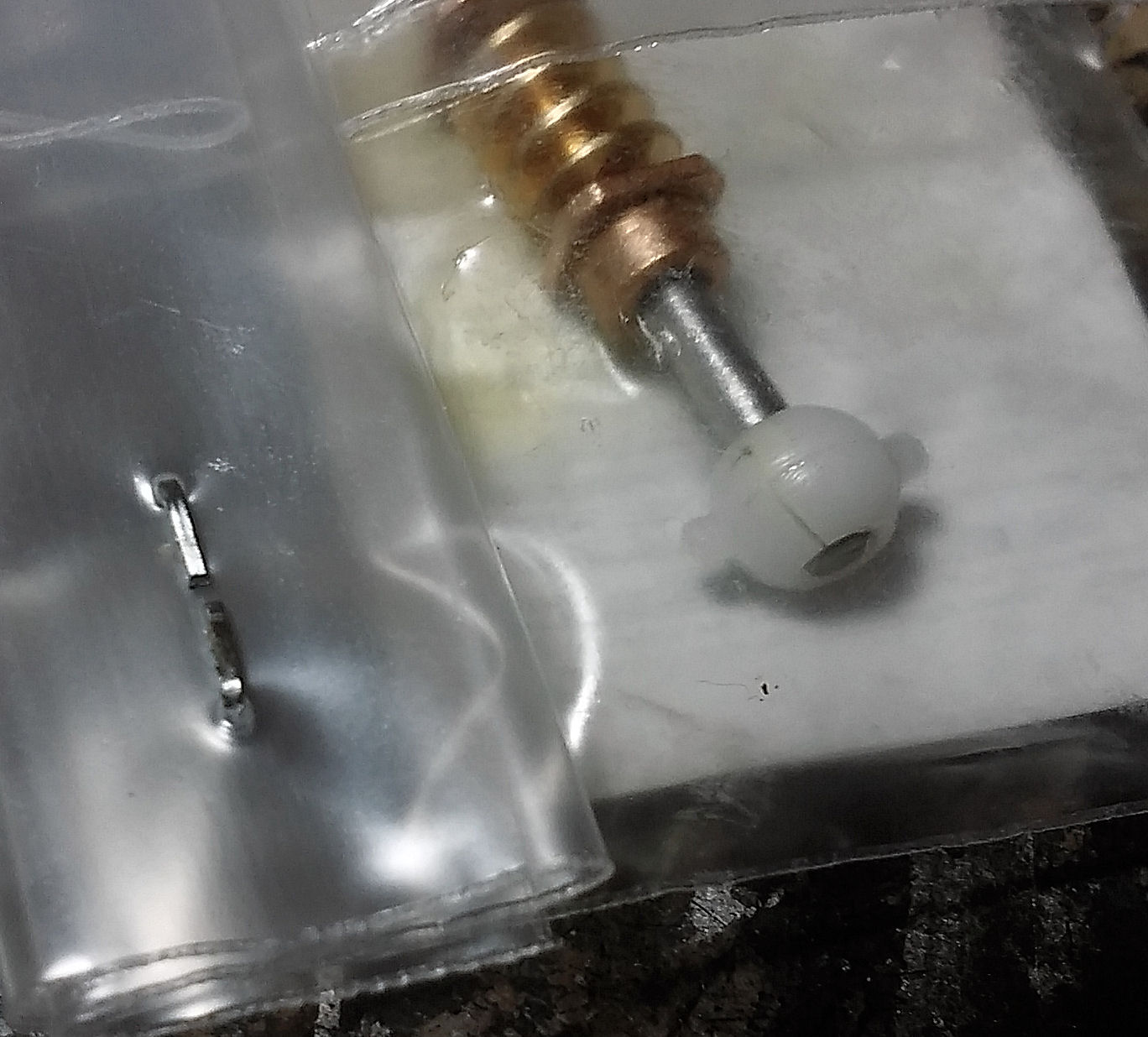

Het is bedroevend, denk je dat je twee verse worm + as + kruiskoppelingskogel dingesen hebt, zijn ze allebei zo fehlerhaft als ik weet niet wat:
Ik denk dat ik maar eens naar Oostenrijk moet bellen.

kan de motor soms wat omhoog wippen,en dan wat raken
oeps
lijkt wel een dame uit den h..g
Team forummoderators
Berichten: 15447
Reactie #13919 Gepost op:
13 September 2017, 21:59:44 »
Motor? Die ene is net uit de verpakking en die andere zit er nog in. Een motor hebben ze nog niet eens gezien, laat staan wippen.
