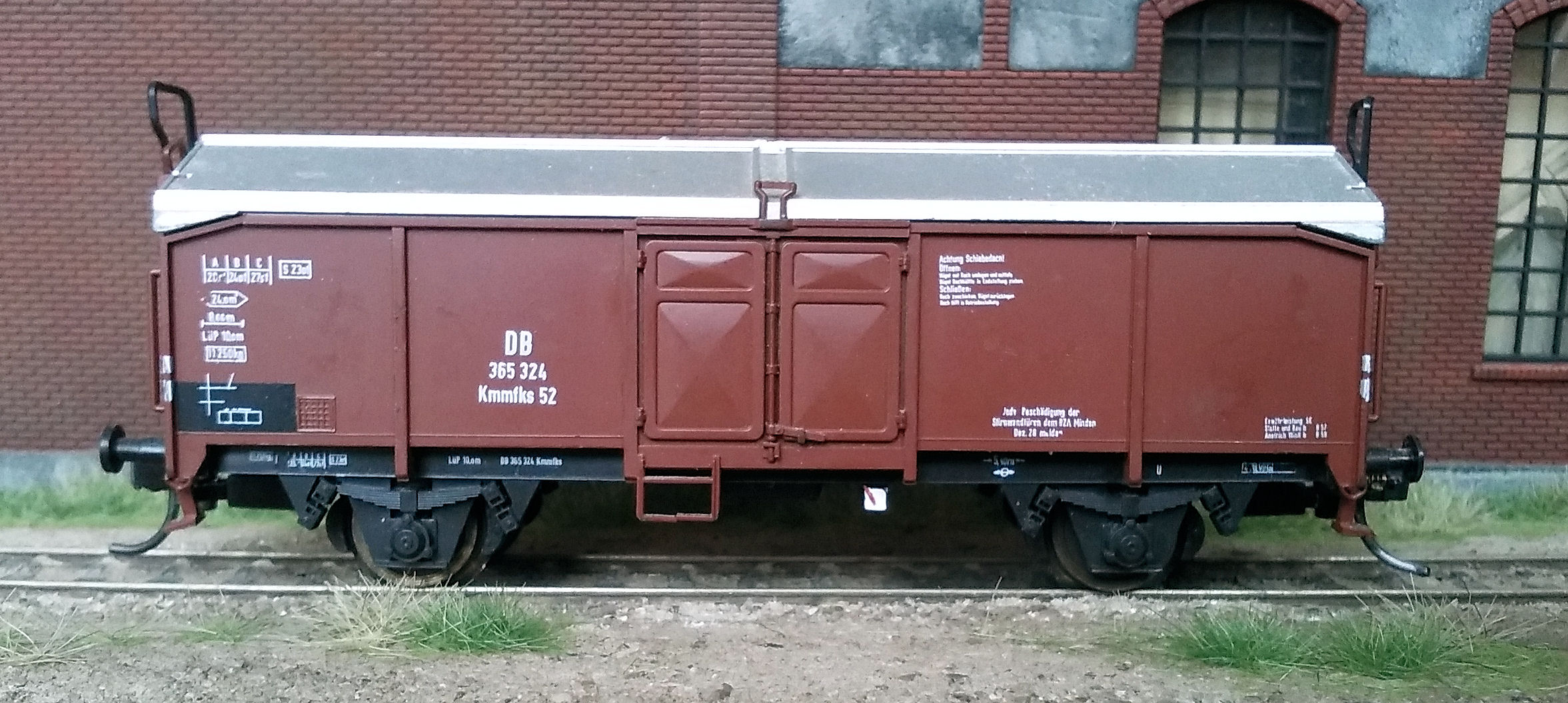

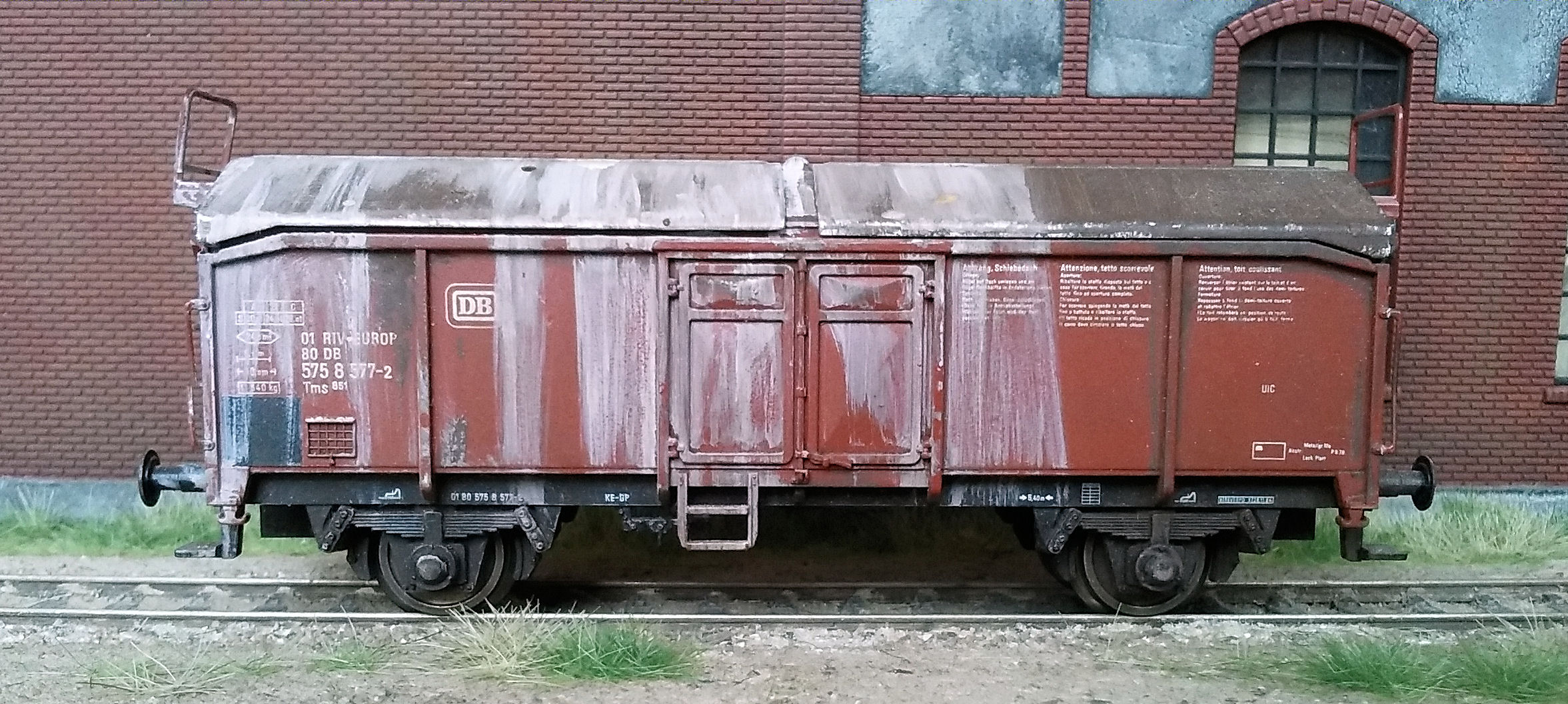

Het bouwpakket is nu
bijna
gans en gaar af.
Bijna? Bijna. De handgrepen moeten er nog op en hier en daar moet nog een kleinigheidje gedaan worden, zoals wat roest en vettigheid op de buffers.
Nou ja, kijk zelf maar wat je d'r van vindt:

Bij dezen wordt de wagen klaarverklaard.

Is dat een oude fleischmann schuifdak wagen
enne de andere

Dat is er eentje van Klein, ook al een oudje dus. Maar best wel een mooi ding, ik moet er nog een stel van hebben. Ook van Fleischmann trouwens...

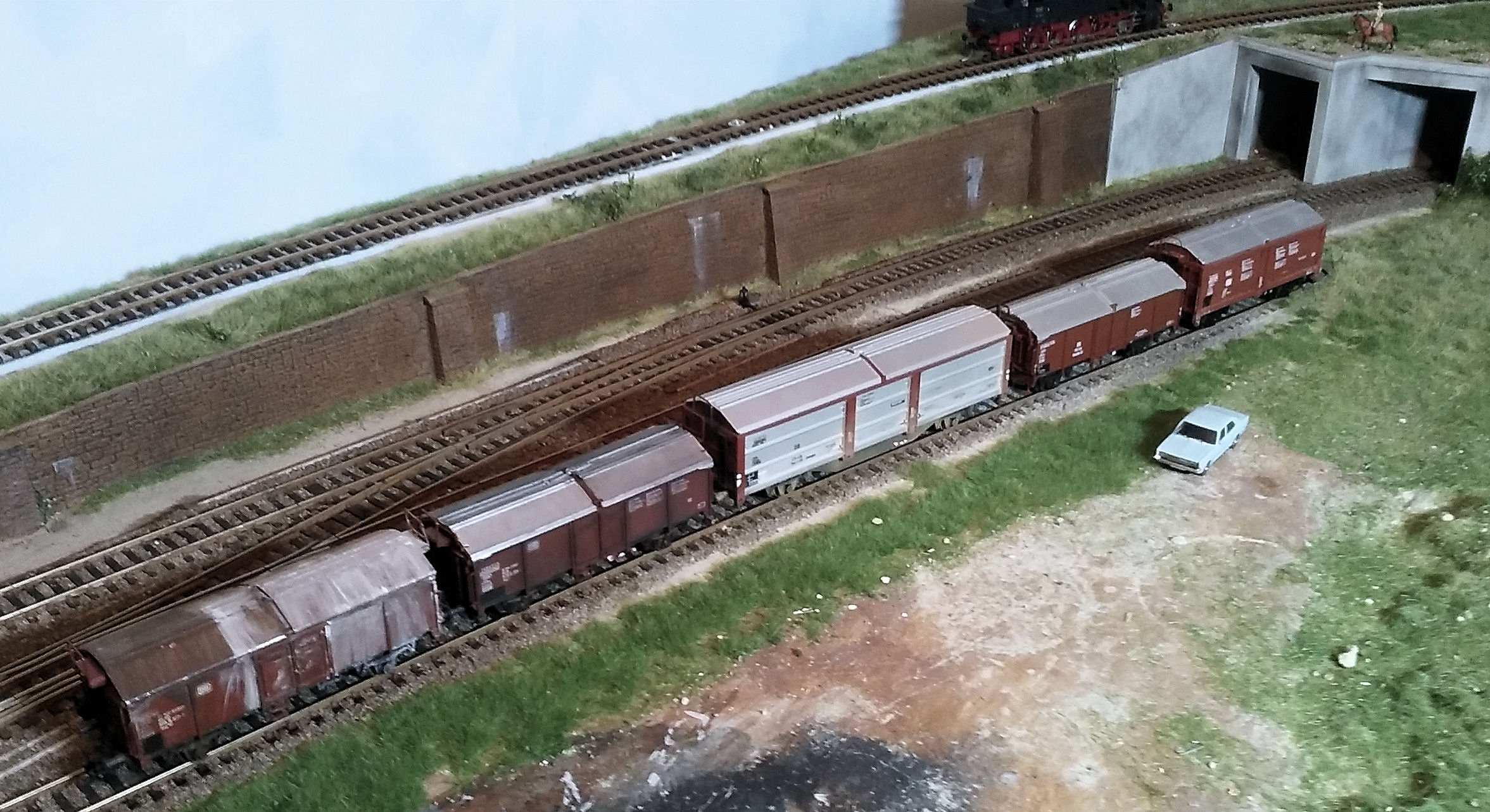

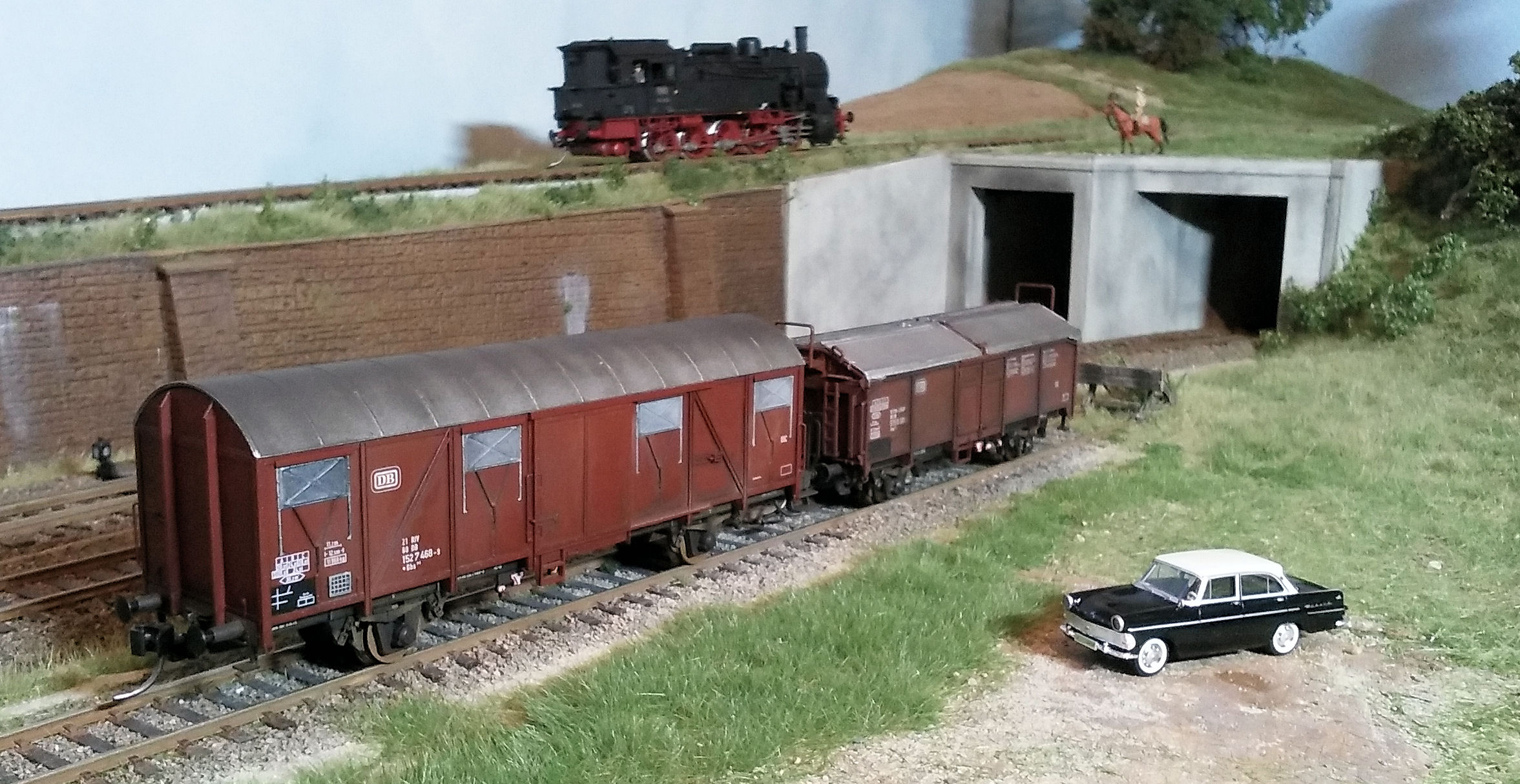

Plaatje:
Van achter naar voren: Trix, Klein, Roco, nog eentje van Klein en Fleischmann.

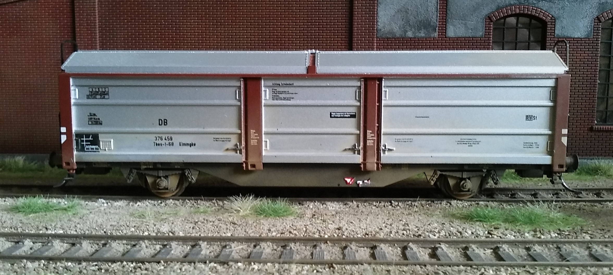

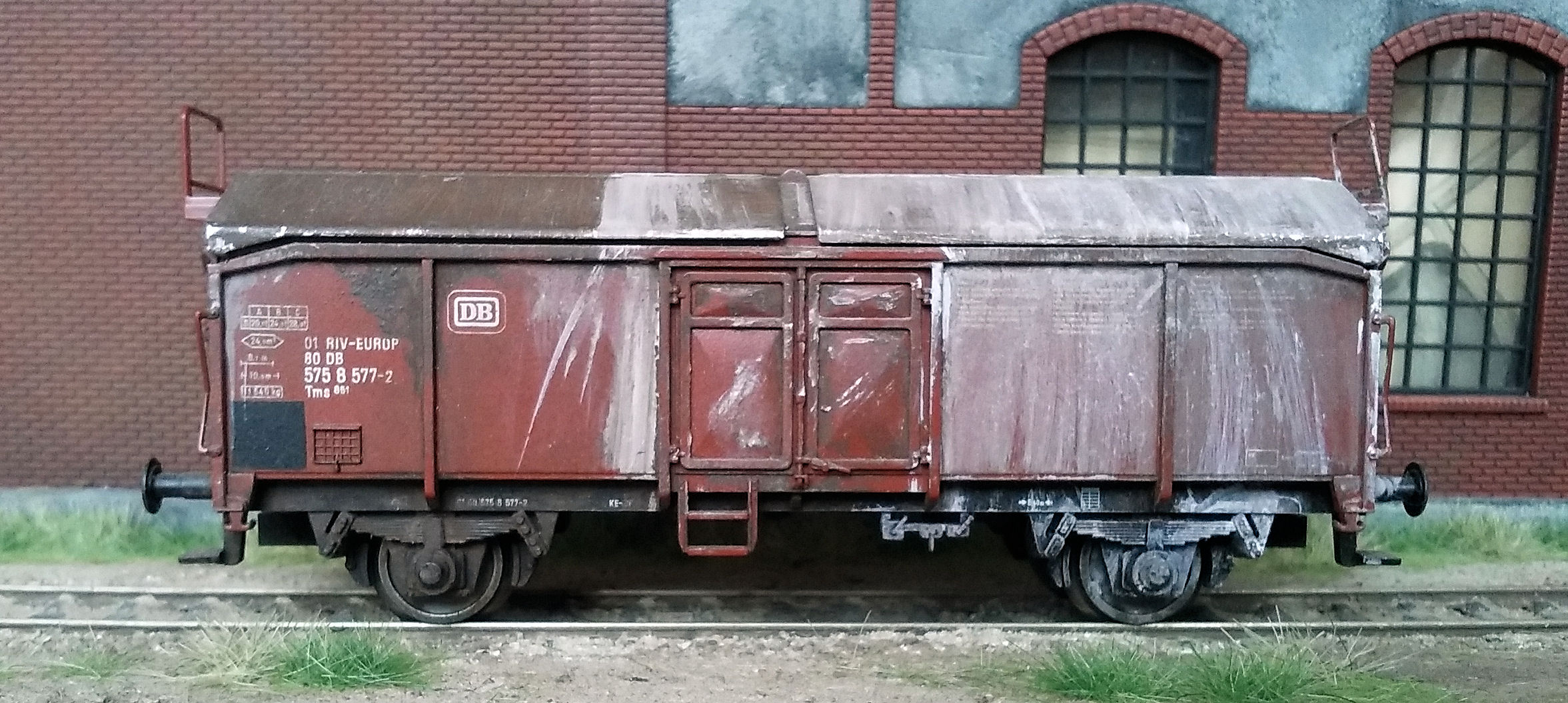

Nog een paar, al dan niet geweatherd:
Fleischmann:
Zelfde wagen, andere kant:

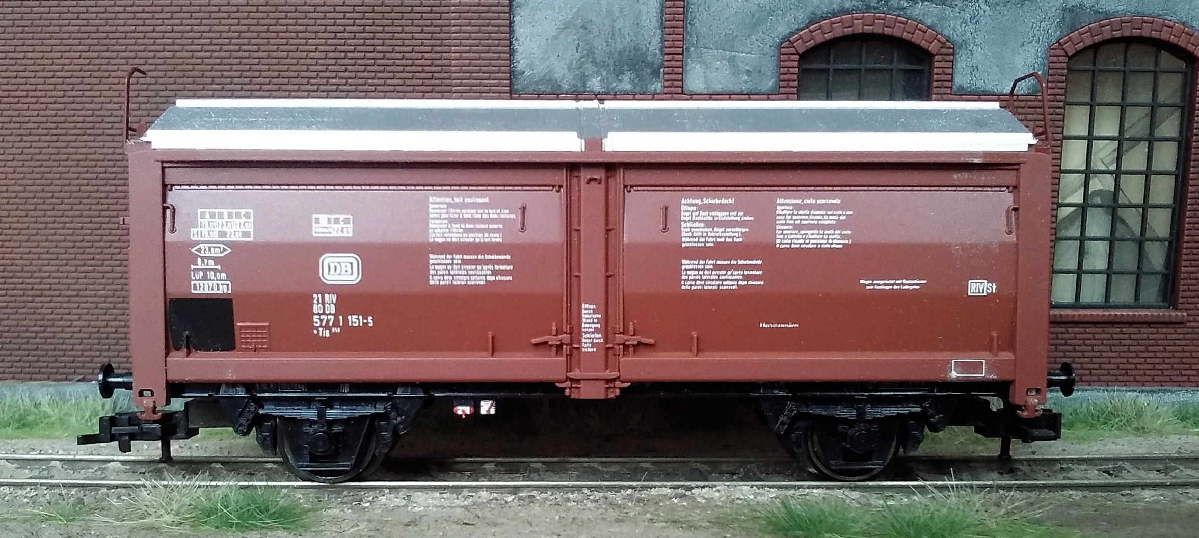

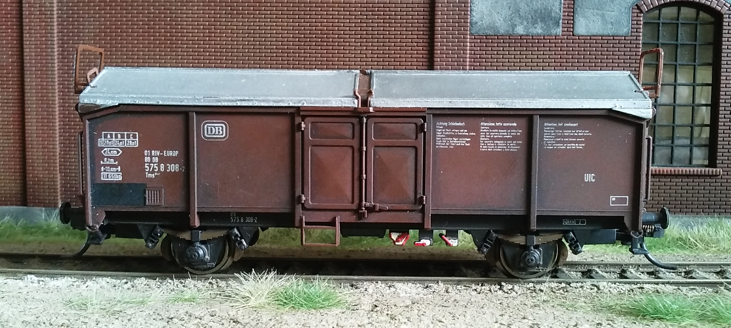

Klein:

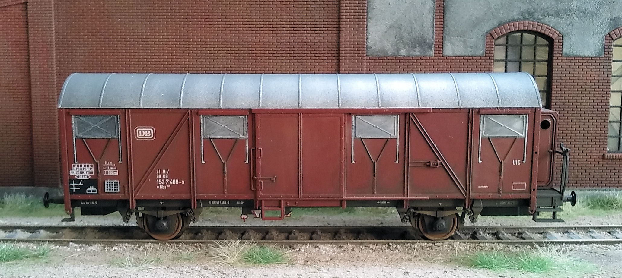

Trix, die heeft wat te lijden gehad:

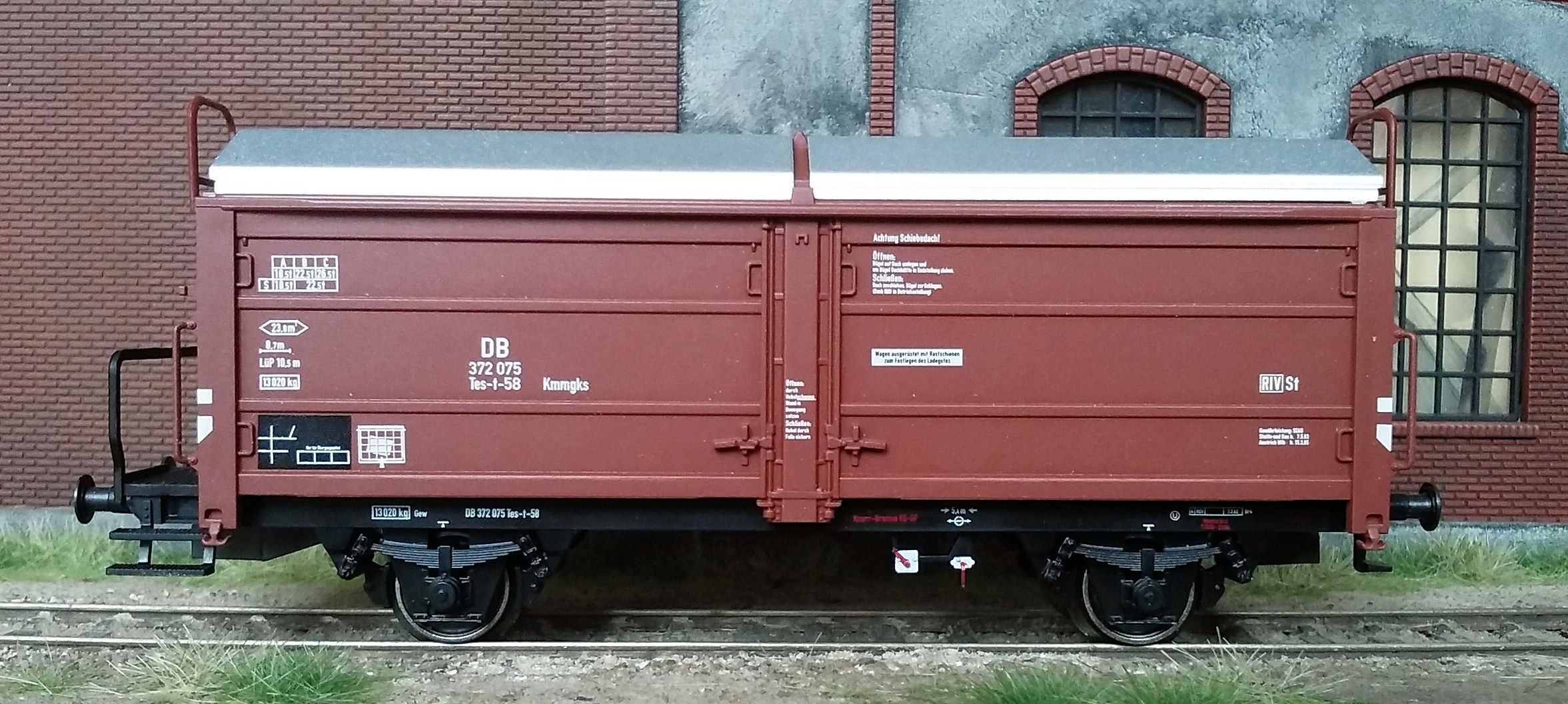

Nog eentje van Trix, ook al staat er een andere naam op het doosje. Hoe heet het ook alweer, euh... ach, laat ook maar. Er zijn, odschoon het in principe dezelfde wagen betreft, toch behoorlijke verschillen. Zo lijkt de laatste variant onbeladen, terwijl die van Trix veel dieper door z'n veren hangt. De stelbalk is anders, en ook de handgrepen zijn verschillend uitgevoerd, om maar wat te noemen.
Daar gaan we op een onbewaakt ogenblik even SCGW2 bijpakken, en kijken of er eentje de deur uit
kan
moet of wellicht ook beide.

wat heb je met die fleischmann vervoerd
wel leuk die verschillen te vinden ( zoek de .. verschillen

Zo, dat was een serieuze meeuw die dat ding heeft ondergescheten.....

Ook je Klein Modellbahn-wagen heeft wat last van scheurtjes, Jan. Wederom de beruchte opstaptreden op de hoeken en de deurtrede. Niet om je te ontmoedigen, trouwens. AW Lingen heeft trouwens een verbeteringsset voor dit wagentje. Maar dan heb je er meteen weer een project bij.

't Was geen meeuw... ook geen reiger en ook geen lijster.
Hoe en wat weet ik niet meer, het moet een kleine dertig jaar geleden zijn dat het ding mishandeld is.
Hoewel... ik weet nog wel dat ik toen uitgegaan ben van een foto in SCGW2, die op pag. 25.
Verschillen zitten er wel tussen die van Märklin en die van Trix, hoewel M* van die van Trix is uitgegaan. Maar ze moesten natuurlijk wel de overmaatse flenzen nog onder de wagen kunnen stoppen, en, eerlijk is eerlijk, eigenlijk is het verlagen van de aspotten (dus het veerpakket in onbelaste toestand weergeven) best wel een elegante oplossing. De wagen heb ik nog maar relatief kort geleden aangeschaft, maar eigenlijk vind ik 'm, net als die van Trix, wel een beetje een grove indruk maken. Ik weet zo net nog niet of ik wel zin heb daar een "hoop" moeite in te steken.
De langsbalk van de Trixwagen is in elk geval, althans volgens SC, verkeerd, ipv een H- of U-profiel had het een vierkantprofiel moeten zijn, of, als het toch een U-profiel is, dan had de vlakke kant (de "bodem") naar buiten moeten tonen. Dat zit bij de M*-versie wel snor.
Nou ja, 't vreet geen brood, dus we zien nog wel een keertje.
Die van Klein moet wel even worden aangepakt, het treetje onder de deur is een kleinigheid, met een beetje vloeibare dinges is dat zo gepiept.
De opstaptreden op de hoek moeten inderdaad even worden vervangen, ten eerste staan die inderdaad op afbreken, en ten tweede zijn ze wat aan de grove kant. Maar die liggen op voorraad, van... jawel, AW-Lingen. Houten versie en UIC-versie. Roept u maar!
Maar ik zal toch nog even kijken wat Lingen verder nog voor deze wagen te bieden heeft.

Wat voor teksten staan er op die schuifwandwagens, lijken wel recepten zo lang.

Instructie over openen en sluiten van dak en zijwanden. Verboden te verplaatsen met geopend dak en/of schuifwand. En dat dan in drie talen.
Op zich niet ongebruikelijk bij dit soort complexere wagens.

Inderdaad, in het Duits (uiteraard), Italiaans en Frans. Niet in het Engels, dat is overbodig.
En dat is geen overbodige of provocatief bedoelde opmerking, want Engelse teksten op deze wagon zijn overbodig omdat ze niet in Engeland mogen en zelfs niet eens kunnen komen omdat ze niet voldoen aan het pvr aldaar. Overbodig te zeggen dat deze opmerking wel overbodig zou zijn als iedereen die dit leest dat al zou weten, maar dat kan ik natuurlijk weer niet weten.
