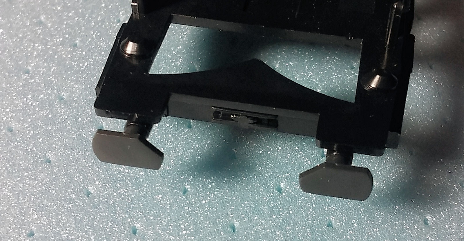

Enige tijd geleden was te zien hoe een stuurstandwagen uit de serie Mitteleinstiegswagen onderhanden genomen werd. Als ik me goed herinner werd op een gegeven moment tussen neus en lippen door iets gemompeld over de kale bufferbalk, dat daar eigenlijk remluchtslangen op aangebracht moesten worden, en een schroefkoppeling en zo.
Die kale bufferbalk:

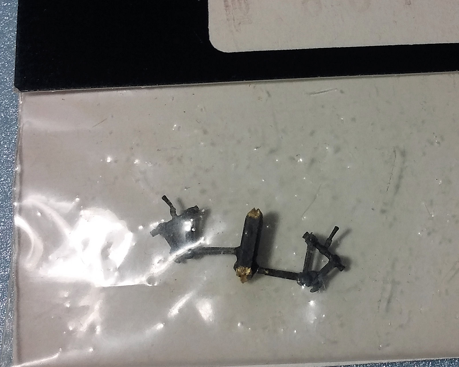

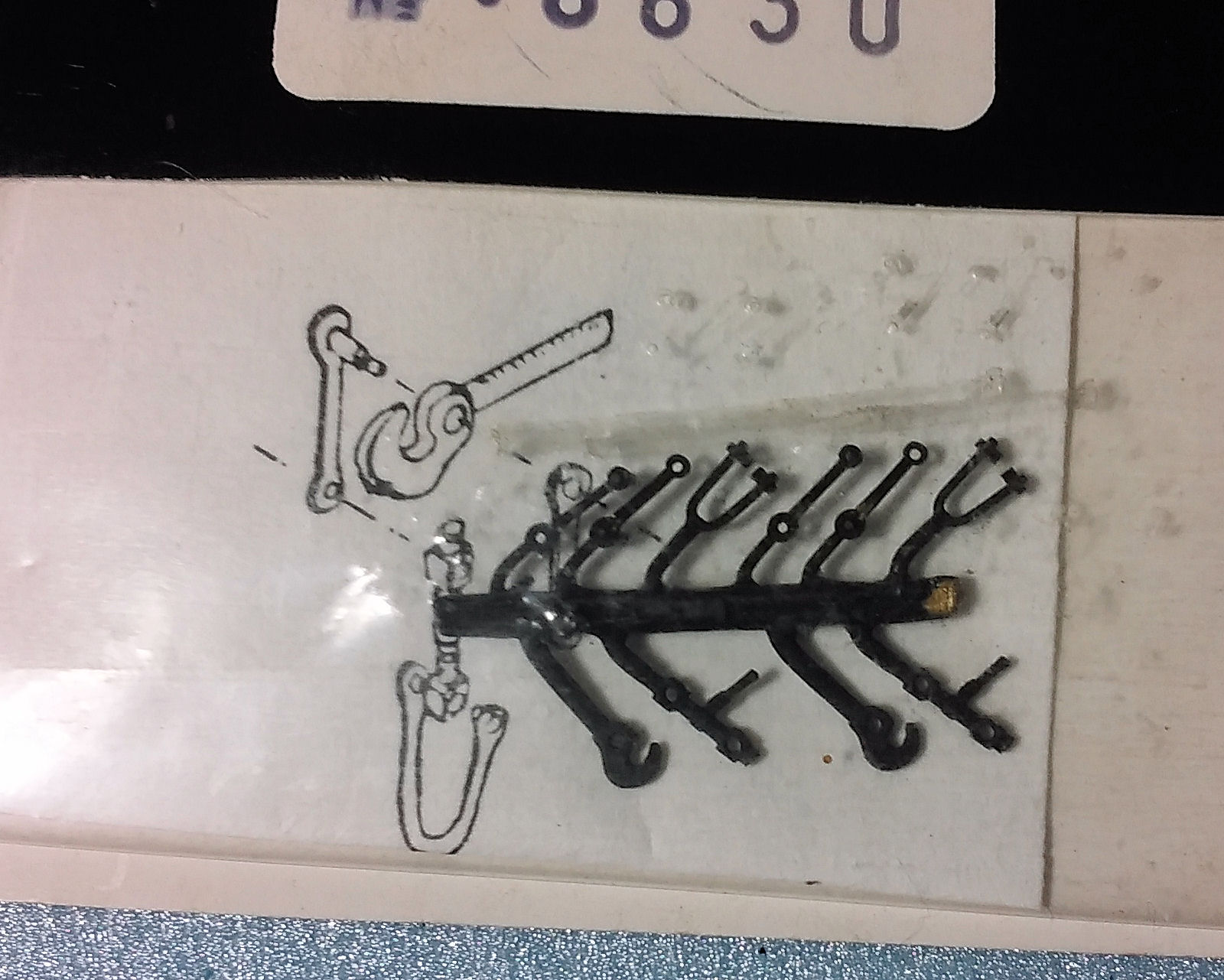

Vervolgens staat er voor de schroefkoppeling een aantal opties open, namelijk:
Weinert:
Werkende schroefkoppelingen. Die nog in elkaar gezet moeten worden ook. Lekker veel hobby dus!
Liliput:
Ook werkende koppelingen. Maar dan al in elkaar gezet door de meneer of mevrouw van Liliput.
Nog een keertje Weinert:
Ook kant & klaar, maar niet werkend.
Na drie seconden nadenken besloot ik de laatste voor de stuurstandwagen te gebruiken. De andere uit het setje kan dan mooi op de Silberling BDnf.

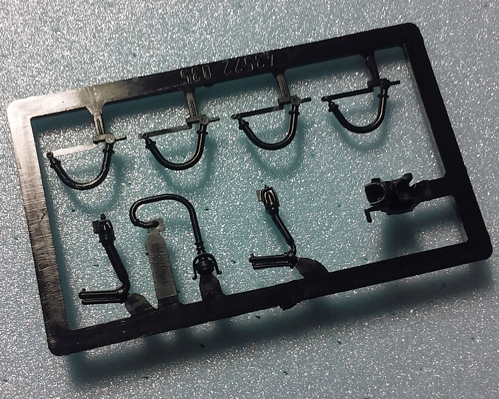

Dan hebben we nog een setje Roco onderdeeltjes, die zowat bij elke lokomotief worden meegeleverd (maar eventueel ook los te koop zijn). Remluchtslangen, stoomverwarmingskoppelingen (die hebben we ook nodig) en nog wat grut (zouden we er ook op kunnen zetten, zoals de steckdose voor de stuurkabel en zo, maar het valt nog te bezien hoeveel plek daar nog voor over is straks).

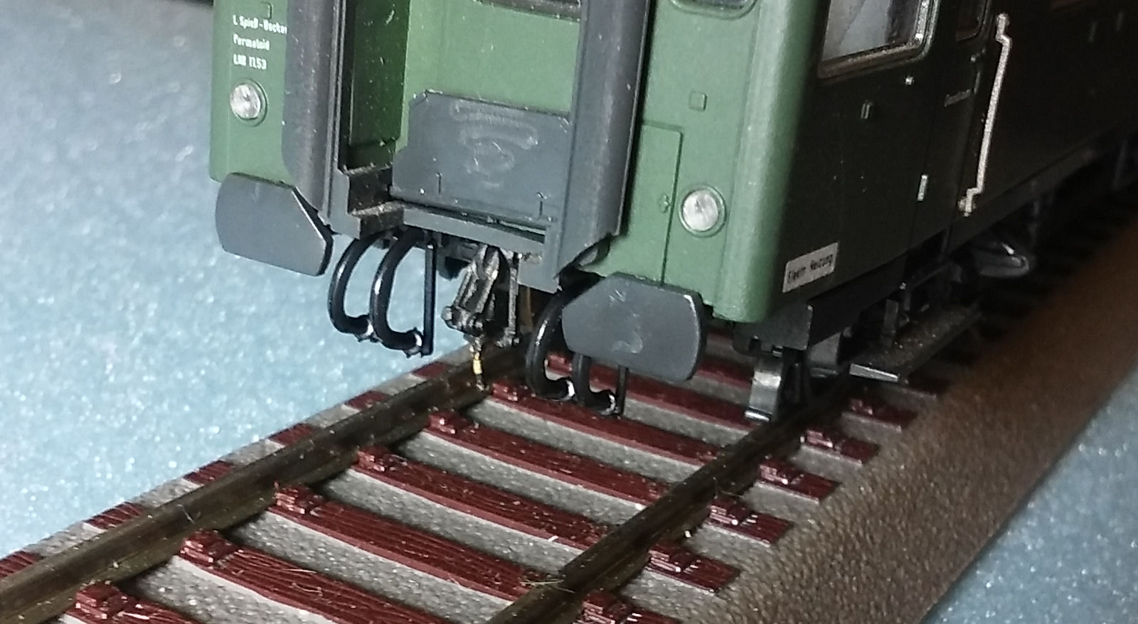

Na een half uurtje friemelen zit het spul er dan eindelijk op:
Na het maken van de foto viel me op dat de stoomverwarmingskoppeling de benen genomen had, die moet dus nog even worden teruggeplaatst en meteen even gezekerd met een drup twee-componentenlijm. Kan ook mooi die overloopplank even rechtgezet worden.
