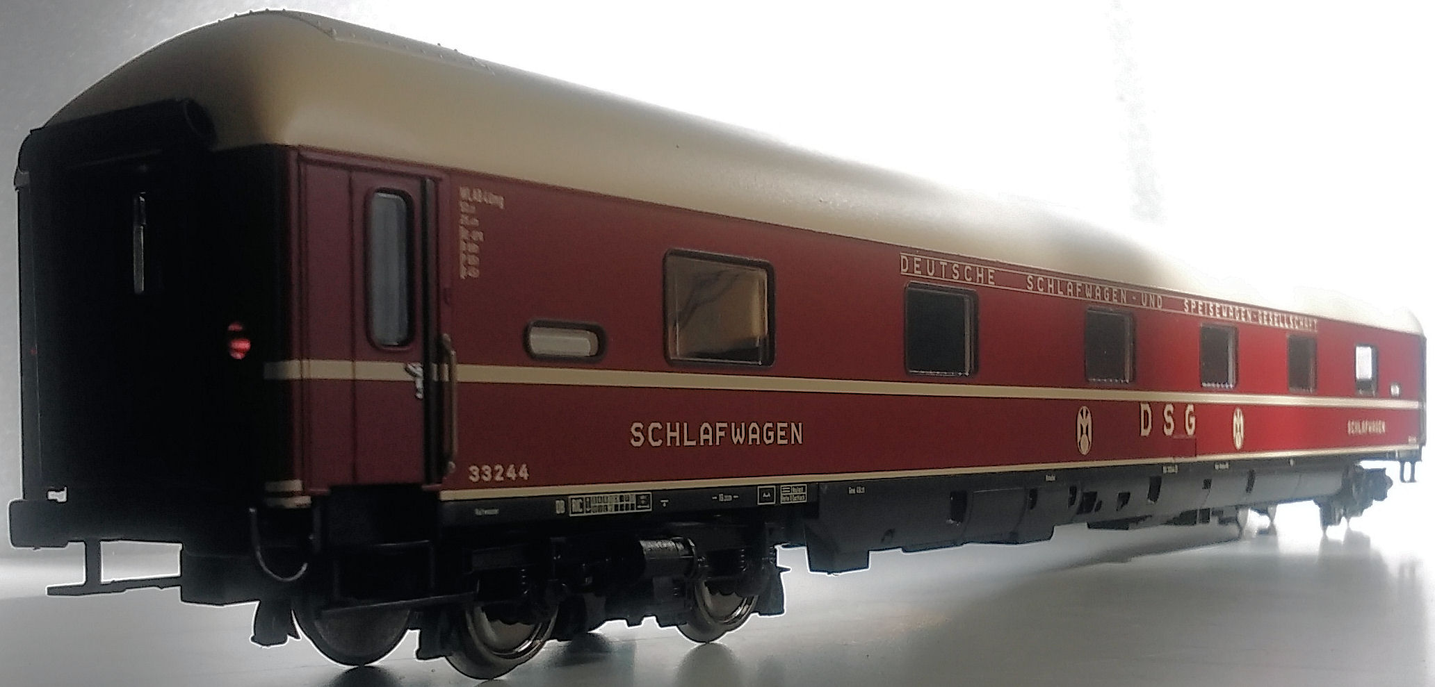

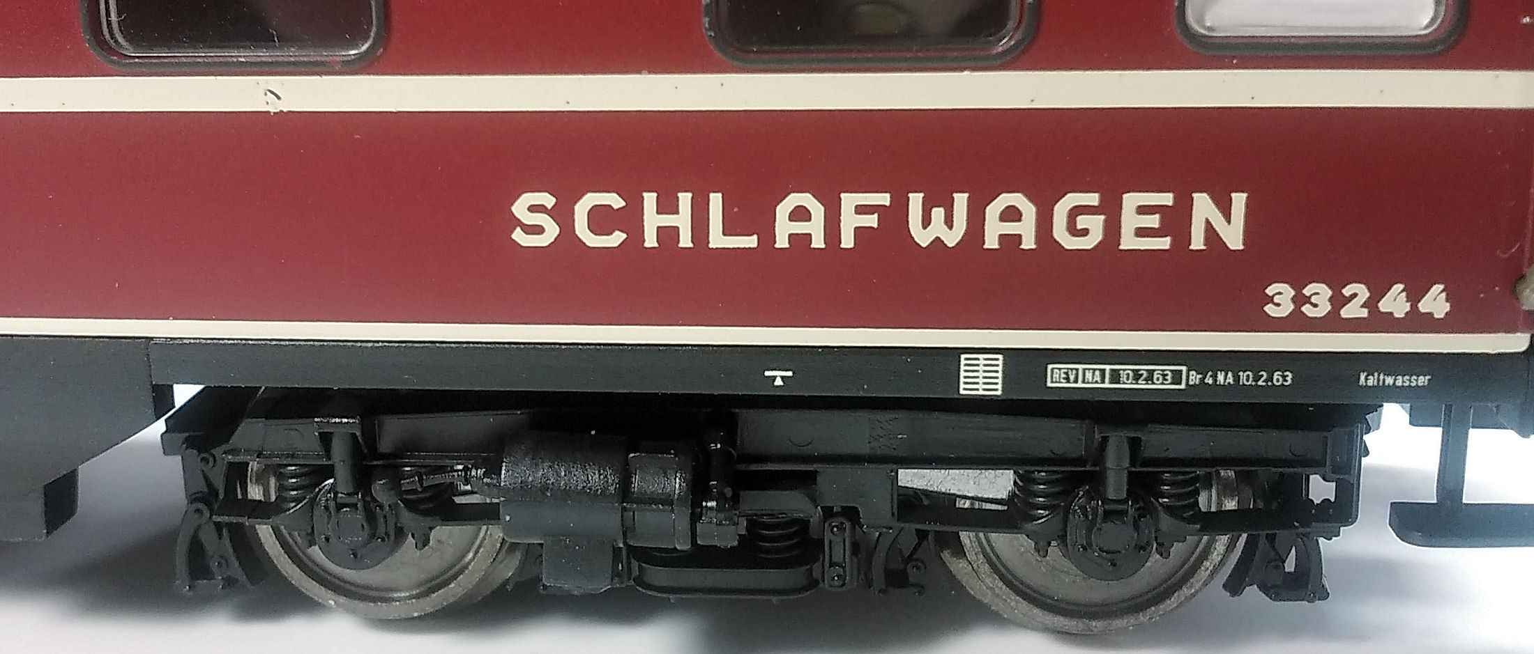

Nee, 't zit wel dicht bij elkaar in de buurt allemaal  ;)
Maar op mijn model is die slingerdemper, of 't nu de primaire of de secundaire is, de Grote Afwezige.
Er zit wel iets anders, maar dat hou ik maar even voor een dynamo. Die zit overigens op beide draaistellen, en ook daar heb ik vaag ergens wat vraagtekens bij. Het kan wel, twee van die dingen, geloof ik, maar het is niet ongebruikelijk dat er maar eentje van aanwezig is. Maar dat kan van het type wagen afhangen natuurlijk.

« Reactie #12961 Gepost op: 15 May 2017, 14:38:44 »
Twee dynamo's is niet ongebruikelijk. Als er veel stroom onderweg wordt gevraagd word er een tweede dynamo op het andere draaistel bijgeplaatst. Restauraties hadden per definitie een dubbele dynamo, maar voor een slaapwagen?

« Reactie #12962 Gepost op: 15 May 2017, 14:55:56 »
In deze wagens zit ook koeling en natuurlijk veel verlichting, dus reden ze met 2 dynamo's. (bewijs)

Leuk, dat bevestigt mijn vage vermoedens  :D
Dat vooral restauratierijtuigen voorzien waren (zijn) van twee dynamo's was me bekend. Dat dat ook gebruikelijk is voor slaapwagens is vanaf nu toegevoegd aan de stapel meestal onnutte feitjes in mijn geheugen.
De foto bewijst niet alleen de aanwezigheid van twee dynamo's aan het rijtuig, maar heeft ook z'n nut door te tonen dat beide dynamo's aan dezelfde kant van het rijtuig zijn aangebracht, en wel aan de gangkant. Bij mijn rijtuig zijn ze elk aan een kant aangebracht, maar dat is simpel te verhelpen.

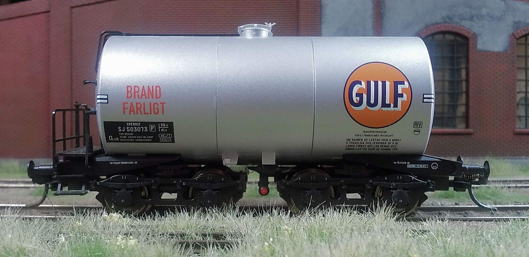

Leuk, dat zweedse forum. Zo kwam ik dit draadje tegen (nou ja, draadje, een draadje met één bericht dan) over een ketelwagen die ook ergens bij mij rondzwerft:
Modellen på bilden har fått 11,0/23,8 AC-hjul och Roco kortkoppel monterade.
Ik heb er gewoon de gelijkstoomassen onder laten zitten en in plaats van Roco-kortkoppelingen Kadee's gemonteerd.  ;D
Het voorbeeldplaatje bewijst de modelgetrouwheid van het Roco-modelletje, nu nog eens zien of dat type ooit naar Duitsland is gekomen.  :P ;) :D

@Jerry: dat zou inderdaad wel kunnen, maar de bedoeling was om beide draaistellen inclusief dynamo herkenbaar in beeld te krijgen, ongeveer zoals op de bewijsfoto die DJ linkte. Maar met een wagen van 30 cm en dan ook nog op korte afstand met een belcamera is zo'n onderneming haast gedoemd te mislukken, temeer daar het van mij weer eens allemaal binnen drie seconden moest, want ik heb wel meer te doen.  ;D ;)
Citaat van: DJ
alleen de 33201 - 33240 hadden ze.
Hmmm... dan zou alleen die laatste vier in een 0 veranderd hoeven worden.
Volgens mij moet ik ergens nog wat restanten van een Gaßner setje P390 hebben liggen, misschien zit daar wel een goeie nul op.
Ik zie trouwens wel aankomen dat ik dan beide varianten van die slaapwagen wel wil hebben... nog maar eentje erbij zoeken dan?  ::)

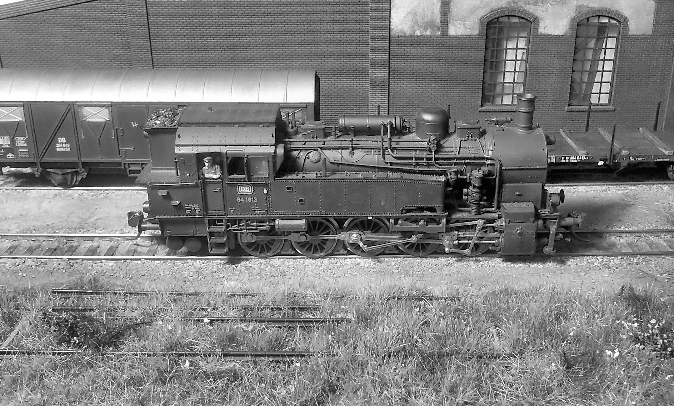

De wielen van de Baureihe 94 (de Pruissische T16.1) hebben een doorsnede van 1350 mm. Althans, dat zou de maat moeten zijn bij aflevering. Zoals bekend mag worden verondersteld, slijten de wielbanden in de loop der tijd af en daardoor neemt de doorsnede van de wielen natuurlijk ook wat af.
De 1350 mm in 1 : 1 is naar H0 omgerekend 15,52 mm; de wielen van mijn 94er meten 14,75 mm in doorsnede. Dat scheelt dus een driekwart millimeter. Rekenen we ook dat om naar 1 : 1, dan zouden de wielbanden dus (als we de te kleine maat daarop zouden gooien) een drie en een kwart centimeter gesleten moeten zijn. Zo uit m'n hoofd meen ik dat dat maximaal 2,5 centimeter mag zijn...
Gelukkig rijdt het lokje wel erg mooi.

« Reactie #12974 Gepost op: 15 May 2017, 23:15:44 »
Bij de ESU variant hebben ze uiteraard hetzelfde probleem. Met "reguliere" pizza-snijder-wielbanden heb je een probleem bij een 94er die toch voorbeeldgetrouwe as-afstanden moet hebben. Daar hebben ze als oplossing de wielbanden ook verkleint. Waar ze volgens mij bij Fleischmann het hele wiel dus net een tikkie hebben verkleint hebben ze bij ESU echt alleen de wielbanden tot op de max afgesleten. Dus zien die wielbanden er in mijn ogen erg ongelukkig dun/onrealistisch uit. Wat dat betreft vind ik de Fleischmann er beter uit zien...
Tja, om hem goed te krijgen moet je richting RP25 of HOpur denken.
Ach, zo'n 94er is gewoon mooi!
