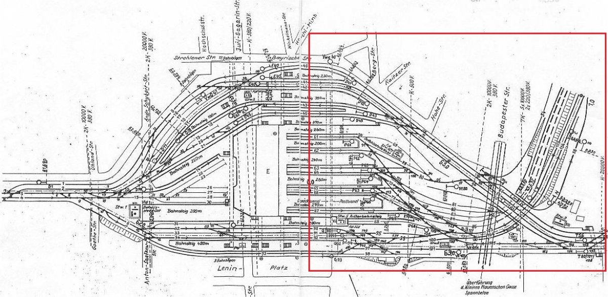

Dit is maar een fragment. de rest wordt ook gebouwd en verkeert in zo ongeveer hetzelfde stadium.
Alle wissels zelfbouw, (deels) met gebruikmaking van bielzenmatten van Weller.
Falkenberg
  • Berichten: 4093
« Reactie #11011 Gepost op: 23 August 2016, 22:08:33 »
  • Berichten: 15452
« Reactie #11012 Gepost op: 23 August 2016, 22:25:13 »
Dat mag zeker wel. Met "de rest" bedoel ik trouwens niet het hele station, eigenlijk is het maar de helft (het rood omkaderde gedeelte):
De diverse bruggen/viaducten zijn inmiddels ook gereed en, net als de nog in aanbouw zijnde overkappingen (en waar nog een stuk bij aan gaat komen), gebouwd door nog een andere modelspoorkameraad die ik ook al jaren ken.
« Laatst bewerkt op: 23 August 2016, 23:01:32 door 44 »

« Reactie #11013 Gepost op: 23 August 2016, 23:06:49 »
Daar kan ie zelf in schuilen met slecht weer
Wat een enorme kap
Maar als ie dat omlijnde stukje kan maken
hoe  groot is dat schuurtje dan
  • Berichten: 15452
« Reactie #11014 Gepost op: 23 August 2016, 23:29:05 »
Zo ongeveer wel ja, het is inderdaad nogal erg fors.
Gebouwd wordt er niet in een schuurtje, maar op een zolder.

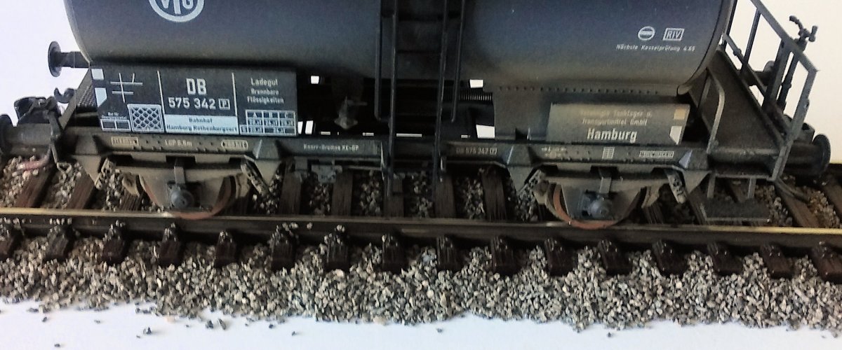

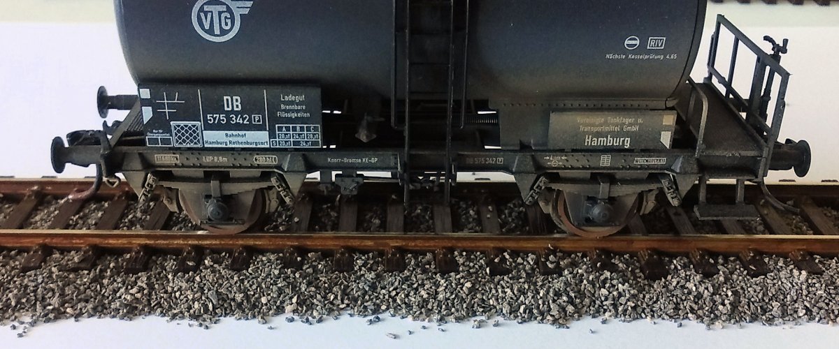

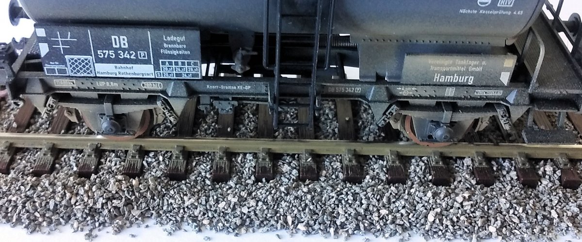

Ik had al eens een fotootje laten zien, misschien bedoel je dat?
Klein experimentje, met kleurtjes op de rails:
Ik vind er wel wat van. Maar roept u maar.
  • Berichten: 12262
« Reactie #11018 Gepost op: 24 August 2016, 14:26:37 »
Dan kan je 2 kanten op.
Of je wil een mening horen over de geverfde rails of over de ballast  ;D
Over de rails,de bovenste met roest.
Over de ballast kan ik geen uitspraak doen,dat licht van links trekt er voor mij de kleur een beetje uit.
Dat zou je eigenlijk moeten zien in the sunlight en dan zo dat het spul dwars op de zon staat en de foto gemaakt word van voren gezien.
Dan valt er kleur te herkennen,in elk geval meer als nu  ;)
  • Berichten: 7822
  • Forummoderator
« Reactie #11019 Gepost op: 24 August 2016, 14:38:49 »
De bovenste twee vind ik er het beste uitzien. Reden: de onderste bevat wat meer "schilfertjes".
Juist die onderste komt qua kleur naar mijn gevoel lekker in de buurt van pas gelegd ballastbed.
De bovenste lijkt wat meer variatie in korrelgrootte te hebben. Misschien dat het daardoor is dat het wat ouder overkomt. Dat voor een zijspoortje gebruiken en de middelste voor een belangrijker spoor ofzo?
Wat me (verder) positief opvalt is dat er geen doorzichtige stukjes in zitten. Het is duidelijk allemaal steen. Ik heb een zakje "Spurenwelten" ballast en daar vallen op detailfoto's de helder doorzichtige steentjes akelig op. Zelf gebruik ik Anita Decor en dat is net zo egaal als jouw ballast.
Nou, veel plezier ermee!
Reinout
  • Berichten: 15452
« Reactie #11020 Gepost op: 24 August 2016, 14:49:05 »
Het ging me om de verf op de rails, niet zozeer de ballast. Had ik niet moeten doen, dat leidt af.
De bovenste en middelste zijn de verf"stiften" van Woodland, resp. T4581 'Rusty Rail'en T4580 'Steel Rail'.
De onderste foto is verf van Floquil, 'Rail Brown'. Floquil is inmiddels niet meer verkrijgbaar, heb ik begrepen.
De 'stift' Rusty Rail ging niet helemaal lekker, de verf zit er wat onregelmatig op, daar moet je even doorheen kijken.
Niet op letten, bedoel ik dan hè?
  • Michel
  • Berichten: 8969
  • low-budget modelbouwer
    • Rangeerbanen
« Reactie #11021 Gepost op: 24 August 2016, 15:13:48 »
Heeft de onderste een kleur? De bovenste railkleur zou ik gebruiken voor sporen die niet zo intensief gebruikt worden. De middelste zal niet gek staan op het hoofdspoor. Heb je ook al nagedacht over de kleuren van de bielzen?
michel
  • Berichten: 7822
  • Forummoderator
« Reactie #11022 Gepost op: 24 August 2016, 15:31:18 »
De middelste lijkt me de beste. Zoals Michel zegt prima geschikt voor het hoofdspoor.
En aangezien ongeveer alles wat je voor de rest hebt effectief één grote collectie kolen-smeerolie-stof-drap is, zou ik dat ook zwart/donkerbruin/donkergrijs laten: de middelste dus.
De bovenste misschien voor een spoortje dat voor het opstellen van een enkel goederenwagentje gebruikt wordt. En dat ver genoeg weg ligt van het zwartmakende spul :)
Reinout
KJB
  • Berichten: 249
« Reactie #11023 Gepost op: 24 August 2016, 15:43:39 »
De bovenste met roest met komt aardig overeen met datgene wat ik heb, lijkt het.
Maar mijn voorkeur gaat uit maar de middelste, misschien dat die ietsje bruiner zou kunnen maar als ik het vergelijk met de 'echte wereld' vind ik de bovenste te bruin en te licht.
De onderste is te groen naar mijn smaak.
Oehw, de ballast.. Mooi grindbed qua korrel
Klaas Johannes
  • Berichten: 7822
  • Forummoderator
« Reactie #11024 Gepost op: 24 August 2016, 16:53:57 »
Nou ben ik toch benieuwd... Ik had wat opmerkingen over de (wat ik dacht) drie soorten ballast gemaakt. Maar daar bleek het niet over te gaan:
Waar ik benieuwd naar ben is of het nou daadwerkelijk ook verschillende soorten ballast waren ;D (Of dat het "wow, een foto vertekent flink" danwel "Reinout kan goed uit z'n nek kletsen" is... Grinnik...)
Reinout
