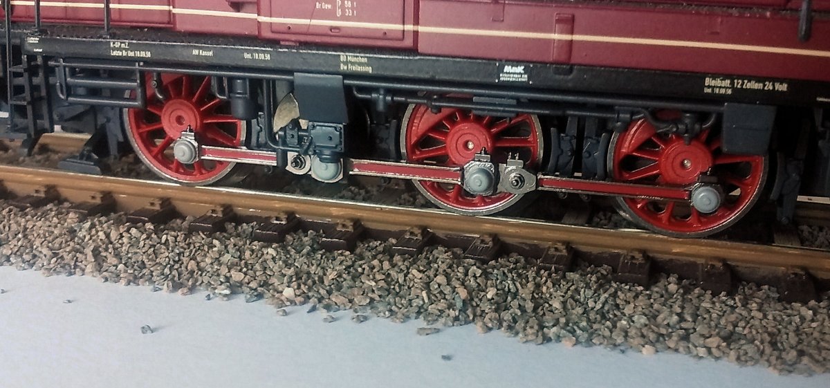

Ik ben meer geinteresseerd in de vorm dan de kleur vd ballast, en behandel het altijd met wat kleurtjes en washes om het juiste resultaat te krijgen. Als je pech hebt gaat de boel bij verlijmen ook nog eens glanzen, en kom je niet meer om een nabehandeling heen
Walter
  • Berichten: 15452
« Reactie #11041 Gepost op: 26 August 2016, 13:38:40 »
Dat is ook nog maar de vraag. Wel heb ik de ervaring dat de Schotterkleber van ASOA, die ik "vroeger" wel eens gebruikt heb in combinatie met hun Schotter, weliswaar een iets 'nadonkerend' effect gaf, maar wel volkomen mat opdroogde. Als ik het het spul van Koemo zo eens bekijk, beproef en beruik, kon het wel eens min of meer dezelfde samenstelling zijn.
Maar er is maar één manier om dat zeker te weten te komen, nietwaar?
En wat nabehandelen betreft, dat zal zeker moeten gebeuren, al was het maar om de roestsporen vlak onder en naast de railstaven na te bootsen.

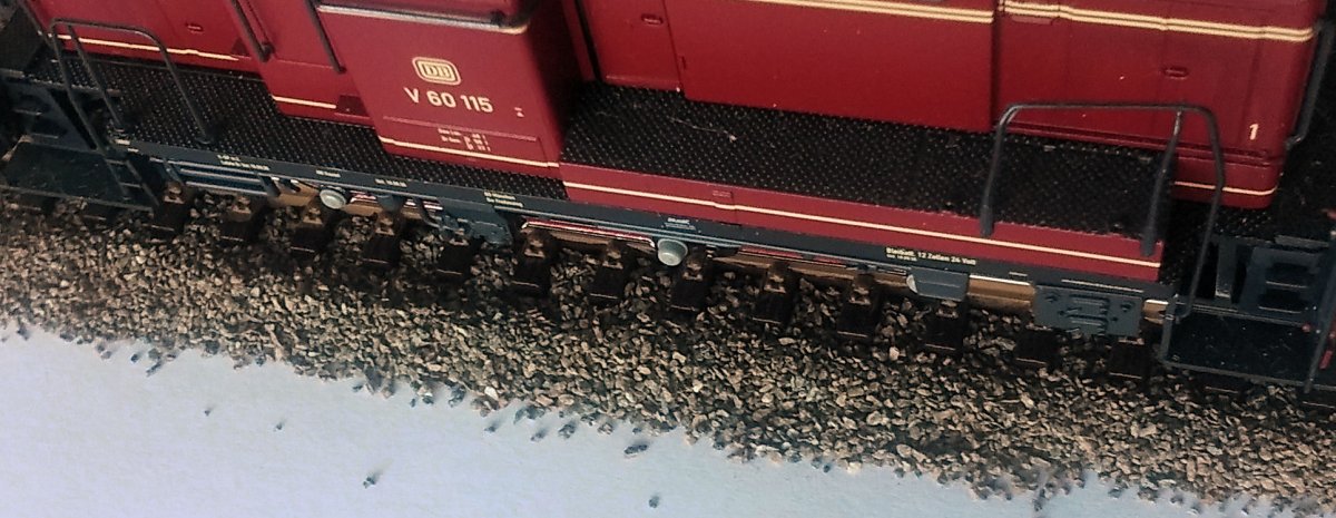

« Reactie #11044 Gepost op: 26 August 2016, 15:43:31 »
Dat laatste plaatje ziet er erg goed uit! Ballast en rail oogt goed!  (y)

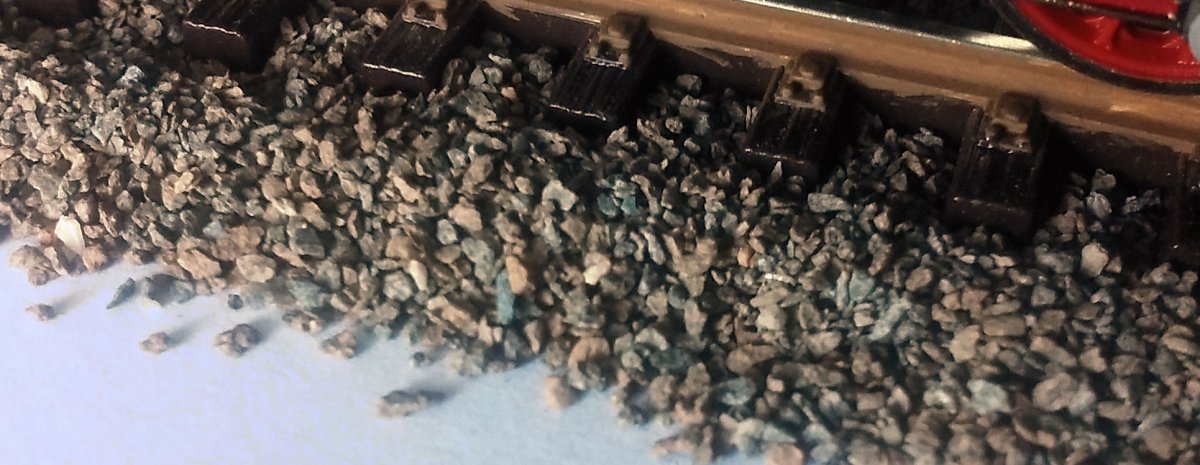

Mee eens, Auke! Ik zei al, veelbelovend...  :D
@Floris: je kunt 't wel fout doen, hoor. Als je 't niet mooi vindt, moet 't overnieuw.  ;)
@Walter & de anderen: we gaan niet over één (1) nacht ijs!
@Hijlco: dat is grind, ongebroken. Onder de Duitse spoorbanen wordt doorgaans steenslag uit steengroeves gebruikt. Door de gebroken kanten hebben de biels dan ook meer grip. Qua uiterlijk is er ook verschil: waar grind uit diverse steensoorten kan bestaan, is de steenslag uit een groeve meestal behoorlijk homogeen.
Maar evengoed bedankt voor de foto, want behalve een mooie indruk van een grindbedding is ook mooi te zien hoe ver je kunt gaan met het verweren van bielzen (hoewel, op een hoofdbaan waar met grote snelheden en zware treinen gereden wordt, zal het zover niet komen, vermoed ik  ;) )
Wat het spoor betreft, gok ik op Trix Exress. Of hééle ouwe Meurklin, dat kan ook.
Waar ik tot nu toe de versies R10 en R15 puur heb gebruikt als proef, ben ik nu maar eens gaan mixen, eerst R10 + R15 in 1 : 1.
Ik denk dat ik het hier maar eens bij ga houden. Volgende stap: kijken hoe het zich houdt met inlijmen.

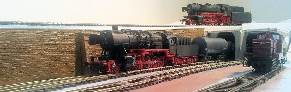

En de Überuntergangdurchlaufführung krijgt ook weer wat vorm:
Woeps! Als dat maar goed gaat!
  • Berichten: 12262
« Reactie #11048 Gepost op: 26 August 2016, 21:39:54 »
Die verhouding ziet er goed uit,voor zover je dat van een beeldscherm kunt beoordelen.
De mix tussen oude en nieuwere ballast valt in elk geval positief op  (y)
Maareh,als dat maar goed gaat  ???
Raakt je trein bijna de steunmuur of mis ik iets ?

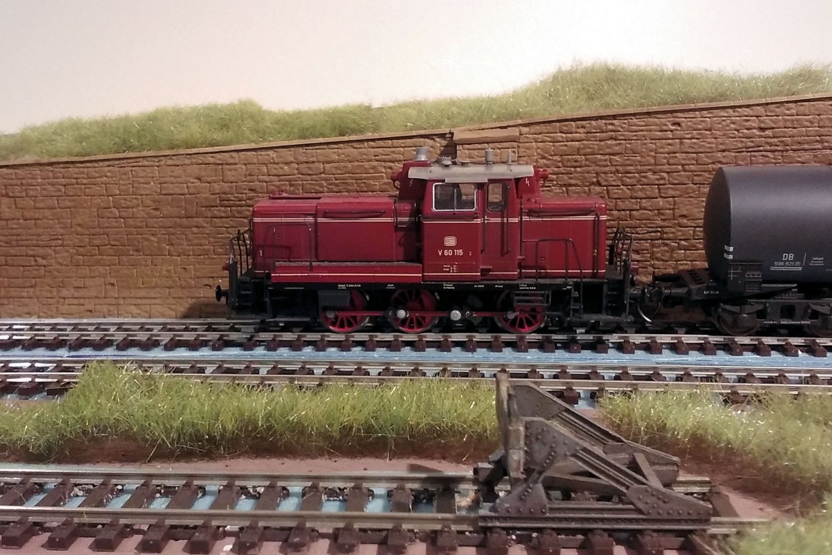

Ja, altijd lastig, kleuren via het (of een) beeldscherm beoordelen.
En nee, ik miste iets. Of liever, ik heb even twee begrippen verward. Maar 't is goed gegaan.
Wat een beetje groen niet al kan doen:
@Dirk Jan (Falkenberg): misschien komt het wel door die matjes 'Wildgras' van Heki, maar ik had even "het gevoel" van die modules van laatst weer terug.  ;)
