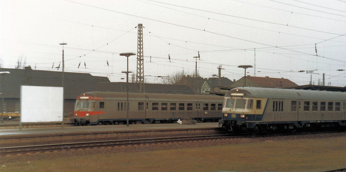

19 August 2016, 21:49:58 »
Kijk, dat wist ik dan weer niet, dat die met oranje kop alleen achter 141ers en 218en gereden heeft.
Het gaat 'm dus denk ik niet worden, zo'n oranje Silberling, want afgezien van de beperkt mogelijke trekkrachten kwam die Silberling-variant pas 1971 op de rails, en dat is rijkelijk laat, voor Lümmelneraner begrippen (daar is het al tijden ergens rond 1967/1968, misschien iets eerder, maar nooit later. Eigenlijk.
Toch heeft het zoekwerk van Floris me wel op een gedachte gebracht: ook al is zo'n rijtuig qua lengte niet op schaal, als de kop zelf dat wel is, dan zou het misschien de moeite lonen om te onderzoeken in hoeverre het haalbaar is om van een rijtuig met de goeie lengte en een kop van een (te) kort rijtuig een juiste wagen samen te stellen. Dat zal waarschijnlijk wel lastig worden vanwege het "Pfauenaugenmuster", dat op de zaagsnede toch zal moeten doorlopen, maar ik heb ooit ergens eens gezien dat dat doenlijk is, met veel, heel veel afplakwerk.
Maar goed, zoals ik al zei, het ding is voor Lümmeln te laat geboren.
2 x Karlsruher Kopf in het echte Lümmeln:

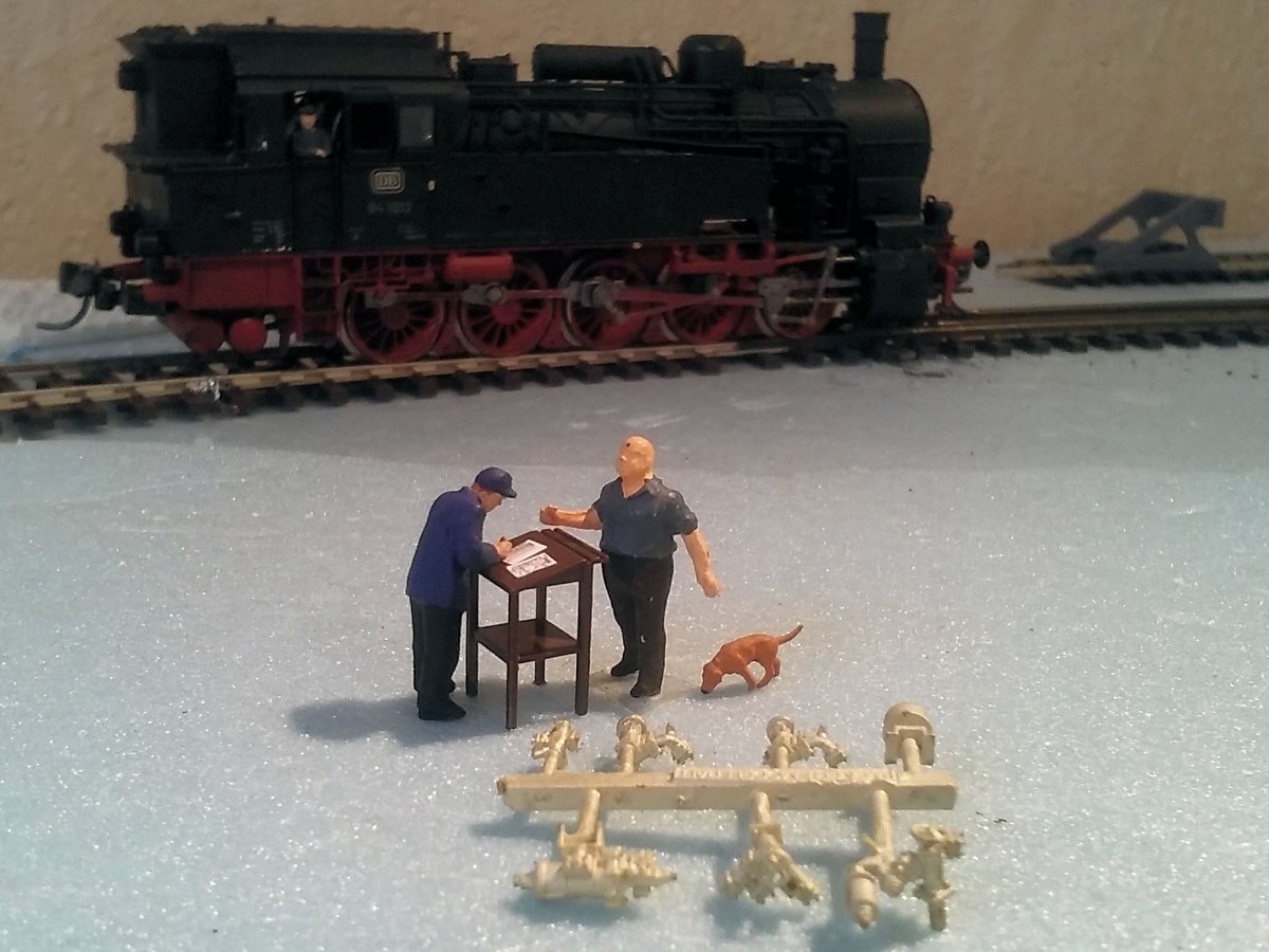

"...acht... zwo... null, eins, zwo-und-achtzig-null-eins... 1 ...Satz.... Kes..sel..ven...ti...le... (5...Stück).... für.... Ein...heit
l
s...loks, pas...send... für.... B...R...6..4, vier-und-sechzig, B...R... 7..1, ein-und-siebzig, .... Also, das sind auch alle Armaturen für Einheitslok, waaronder ook de 86er, neem ik aan? Want er zijn toch echt wel meer Einheitslok dan alleen 86ers in dit Bw, dacht ik zo!"
"Na, dann schau mal aus dem Fenster, was siehst Du denn da?"
"Haha! Mij pak je niet! Da's een 94er, een Pruissische T16
, en zeer zeker geen Einheitslok!"
"En wat valt je op aan die 94er? Was fehlt denn die Vierundneunziger?"
"Euh... even kijken, de bel misschien?"
"Ja, genau! Die Glocke! Und was ist in den Satz 8201 drin? Da rechts oben?"

Vwb die Silberling. Is het dan niet makkelijker om enkel de gewenste kleur aan te brengen op het passende rijtuig? Of zijn er aan de kop nog andere zaken die in het passende rijtuig niet op maat zijn, maar in het verkortte rijtuig wel goed tot hun recht komen?
Groet, Sicco Jan
Berichten: 12262
Reactie #10963 Gepost op:
20 August 2016, 11:38:40 »
Alleen de banen aanbrengen werkt niet,de originele stuurstand silberling had geen koersrol boven de ramen op de kop,dat hebben de beide door jan getoonde exemplaren wel.
Ook de vorm van de front verlichting is anders,en aparte sluitverlichting hebben de beide niet,de oer versie wel.
Met een likje verf kom je er dus niet
Als je een kloppend 1:87 model hebt en de kop van 1 van de beide nieuwere versies is ook 1:87 dan kan je er voor kiezen om achter de cabine,vlakvoor de openslaande bagage deuren er de zaag in te zetten.
Al durf ik niet te zeggen of de vorm van het dak van de oerstuurstand het zelfde is gebleven na de upgrade ri de blauwe en oranje stuurstanden.
