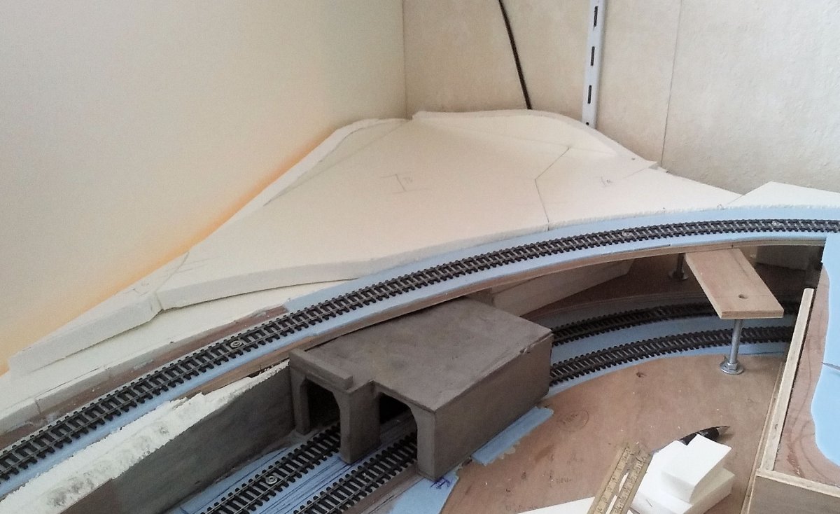

Hmja, misschien wel. Die stukjes piep om op te vullen gaat prima, ietsje te groot snijden, beetje schuimlijm erop en in de kier drukken, lijm laten drogen, klaar. Als dat hele stuk op die manier is klaargemaakt, kan de uiteindelijke vorm erin geraspt en geschuurd worden.
Josef Brandl gooit er dan een laag gips overheen, maar ik wil graag iets wat minder hard is.
Dat spul van Busch lijkt, heb ik me laten vertellen, meer op papier-maché dan op gips. We gaan het zien en beleven, maar voor het zover is zal er toch eerst (een klein stukje) geballast moeten worden. En daar komt een kleine kink in de kabel, want het schijnt dat de ballast voor Lümmeln op weg is richting Rijn...

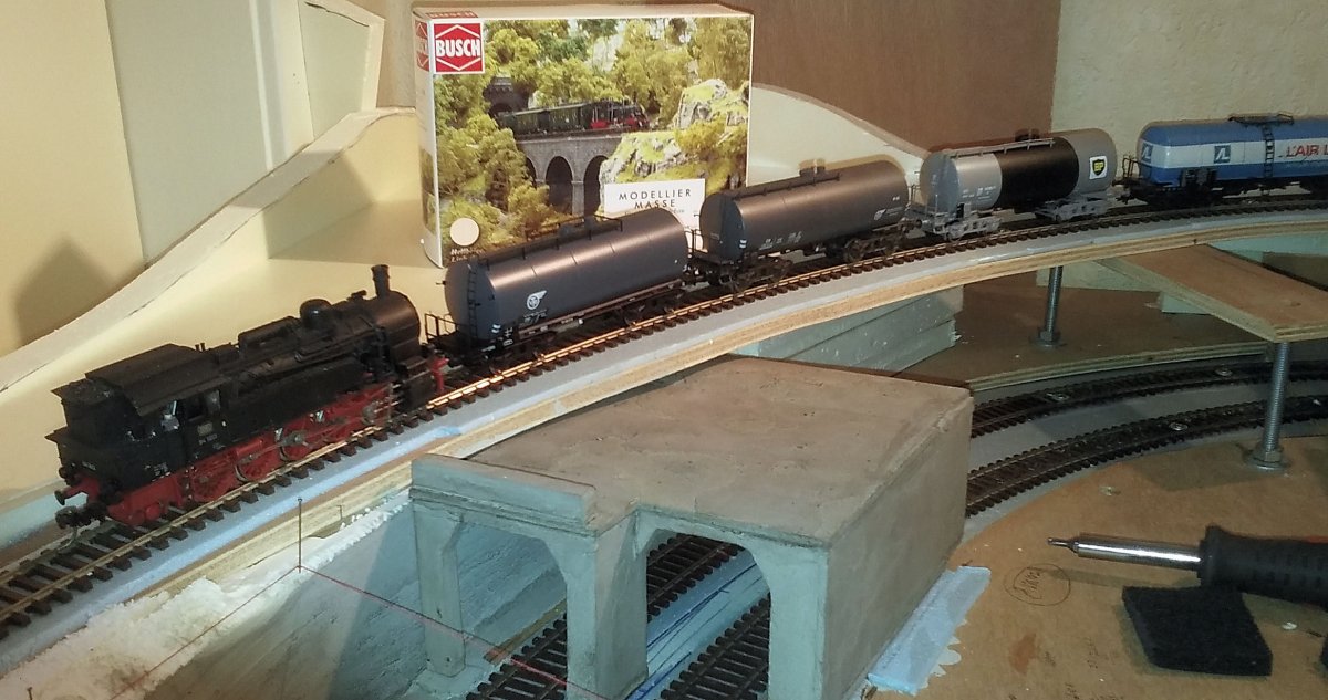

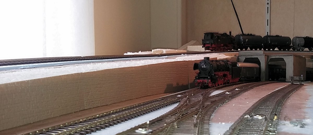

Bij gebrek aan ballast beetje wat anders gedaan:
Zo ongeveer, en dan nog her en der een steunbeer, en natuurlijk een beetje kleur erop.
En dan natuurlijk een vrij groot wit vlak, beetje verweerd en uitgelopen, met eveneens in verweerde zwarte letters "Lümmeln" op die muur.

zit er in de helling (zo'n 2 loklengtes voor de 94) een knik in de helling of is dat de foto?
dirkjan
Team forummoderators
Berichten: 15452
Reactie #10837 Gepost op:
07 August 2016, 13:28:28 »
Ik denk dat dat zo lijkt door de wat ongelukkige vorm van de multiplex-strook waar de rails op ligt, nog versterkt door het witte "talud".
Een knik zit er niet.

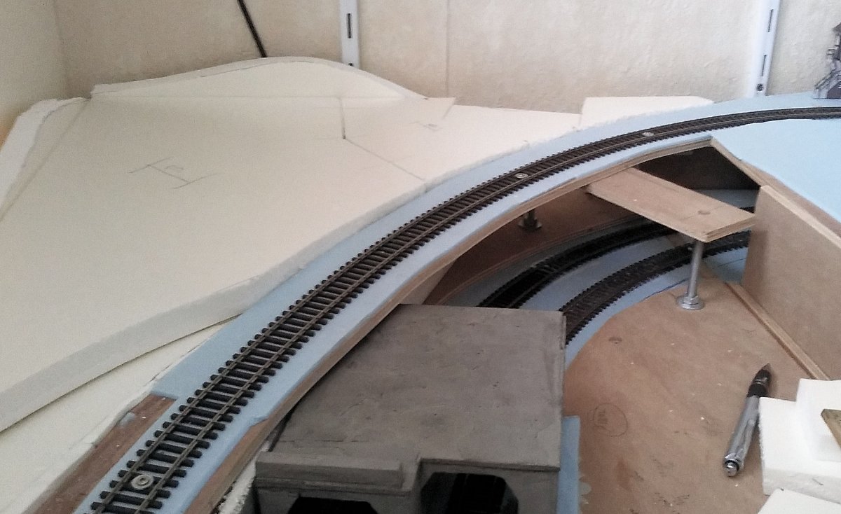

Het is net als in dat tv-programma "Wie is de Mol": niets is wat het lijkt te zijn. En als je dan denkt dat het wel zal zijn wat het niet lijkt te zijn, dan nog kun je je vergissen.

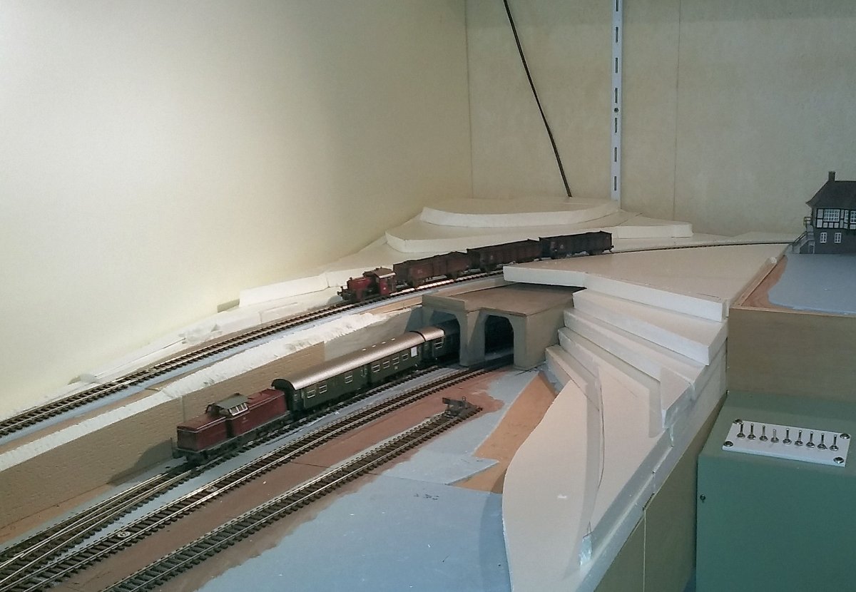

Beetje verder zitten knoeien met XPS (al geeft dat spul een stuk minder rommel dan gewone piep, en het is ook minder statisch):
De bedoelde optische illusie wordt ook meer zichtbaar:
Als u tenminste begrijpt wat ik bedoel.

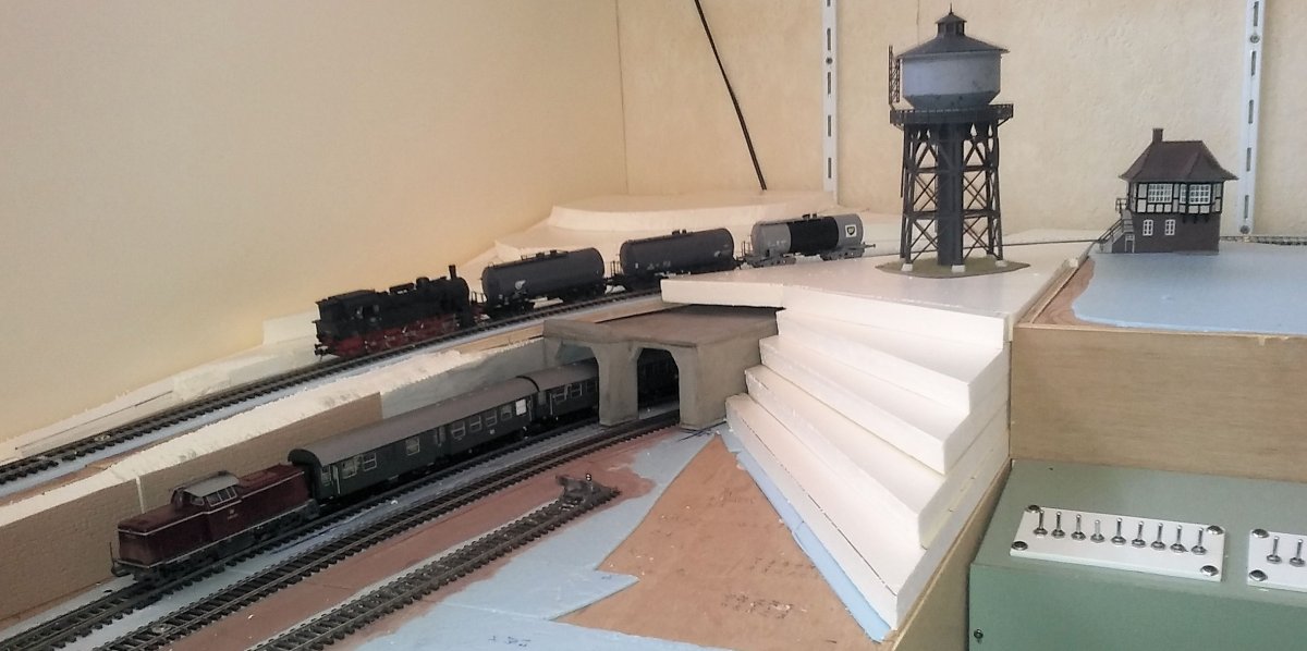

Tussenstand:
Die watertoren daar vind ik maar helemaal niks. Dan nog liever geen watertoren, net als het echte Lümmeln, daar was ook geen watertoren aanwezig.
Bovendien beneemt het ding het zicht op de optische illusie.
guest7822
Reactie #10840 Gepost op:
08 August 2016, 17:54:50 »
Yup.... Of een veeel kleinere, bv in gemetselde uitvoering, of ergens aangebouwd
jerrytrein
Berichten: 5945
Reactie #10841 Gepost op:
08 August 2016, 19:49:33 »
Of een gebouw voor de baan bazen met een watervoorraad op de verdieping
AlfaArjen
Berichten: 819
NS in het echt, FS in 1:87
Reactie #10842 Gepost op:
08 August 2016, 20:57:48 »
Bouw dan meteen een Romeins aquaduct...
Berichten: 15452
Reactie #10843 Gepost op:
08 August 2016, 22:17:15 »
Haha. Weet je dat ik die gedachte ook heb gehad? Heel even heb ik overwogen om de watertoren aan de andere kant van het Bw-spoor in de hoek te zetten. Dan kunnen de watertoevoerbuizen echter niet onder de grond naar het Bw, dus had ik inderdaad even een aquaduct-achtig iets voor ogen. Maar de watertoren wordt niet geplaatst. Die is te koop.
Jerry
: Dat zie je inderdaad wel vaker, zo'n waterreservoir op een verdieping. Maar in het echte Lümmeln wordt het water rechtstreeks uit de Wiesa gepompt en opgeslagen in twee betonnen reservoirs aan de oever van dat riviertje.
Walter
: veel kleiner? Hmm... ik denk dat er dan problemen komen met het bevoorraden van de lokomotieven. De omvang van zo'n waterreservoir wordt bepaald door het aantal te behandelen loks, per dag, en dat zijn er in Lümmeln wel een paar.

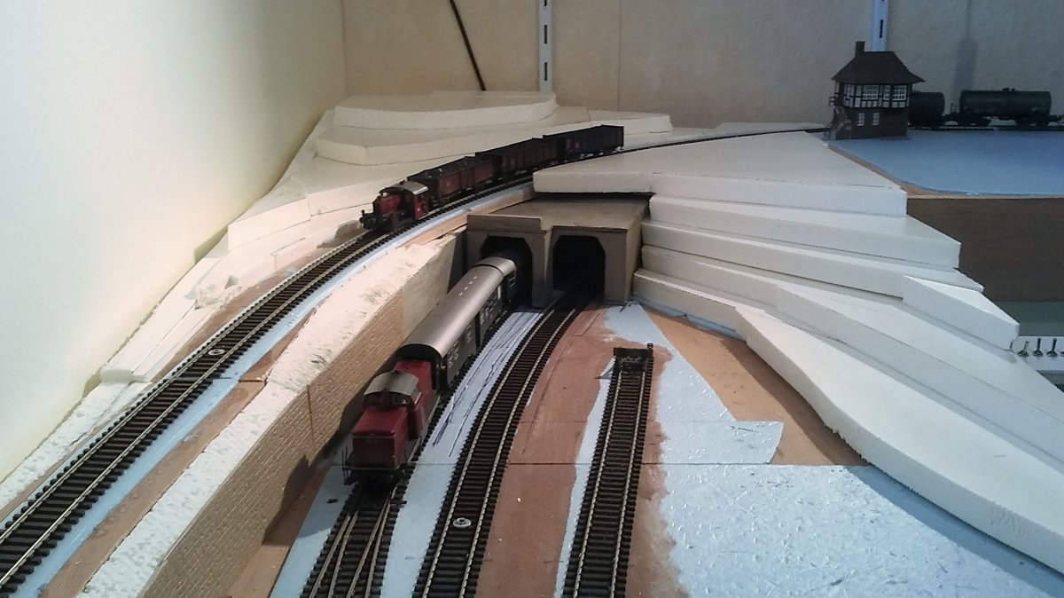

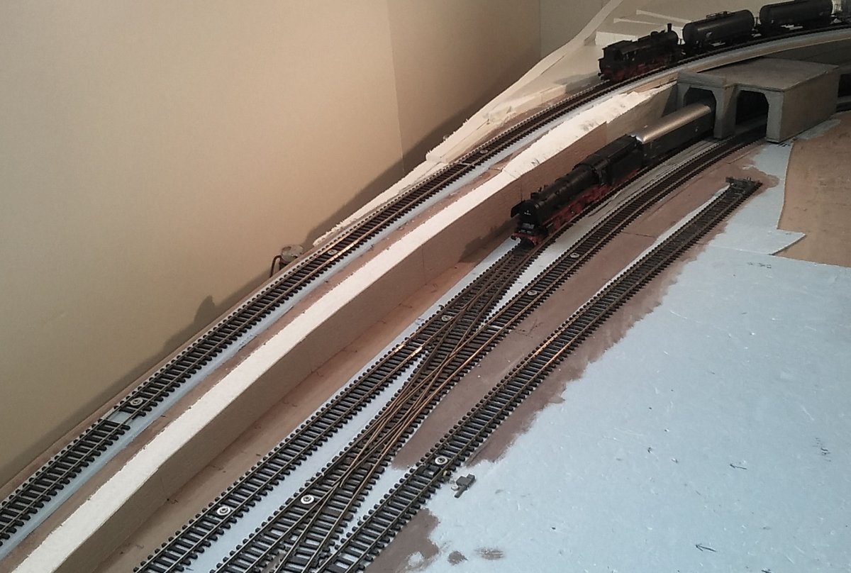

Beetje snelle actie, deze keer, want normaal gesproken laat ik de dingen wat langer op me inwerken voordat ik ze definitief maak - of juist niet. Minstens een nacht slapen, vaak toch wel.
Zo niet deze keer, ik was er al gauw uit dat de "heuvel" rechts van de tunnel wat kort door de bocht was, dus heb ik daar een verlenging voor gemaakt:
Mogelijk dat je de baan vanuit deze hoek niet zo vaak bekijkt, maar met wat goeie wil kun je zien dat het net lijkt alsof het spoor in de tunnel met een heel flauwe bocht recht op de muur af gaat. Terwijl het natuurlijk in werkelijkheid met een bezopen scherpe bocht onder het Bw verdwijnt.
