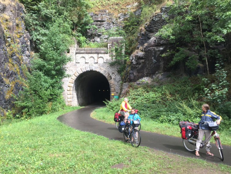

Herkenbaar! Ik zie m'n twee koters en vrouwlief er zo weer door fietsen. Oh wacht, da's in het asfalttijdperk...
Dat lijkt goed te lukken, zelf een mal maken en gips gieten. Je hebt het over folie, dus dat klinkt als "mal maken van karton/piepschuim/wat-dan-ook en dan huishoudfolie erin proppen en dan gips gieten"? Zoiets? Is de mal nog een beetje herbruikbaar?
