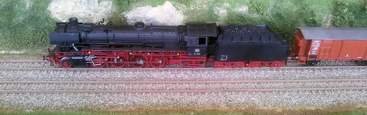

Over Weinert gesproken, de drie eerder genoemde Weinert-gevalletjes op hun plek geplakt:
Nu moet ik nog weer even met verf in de weer.

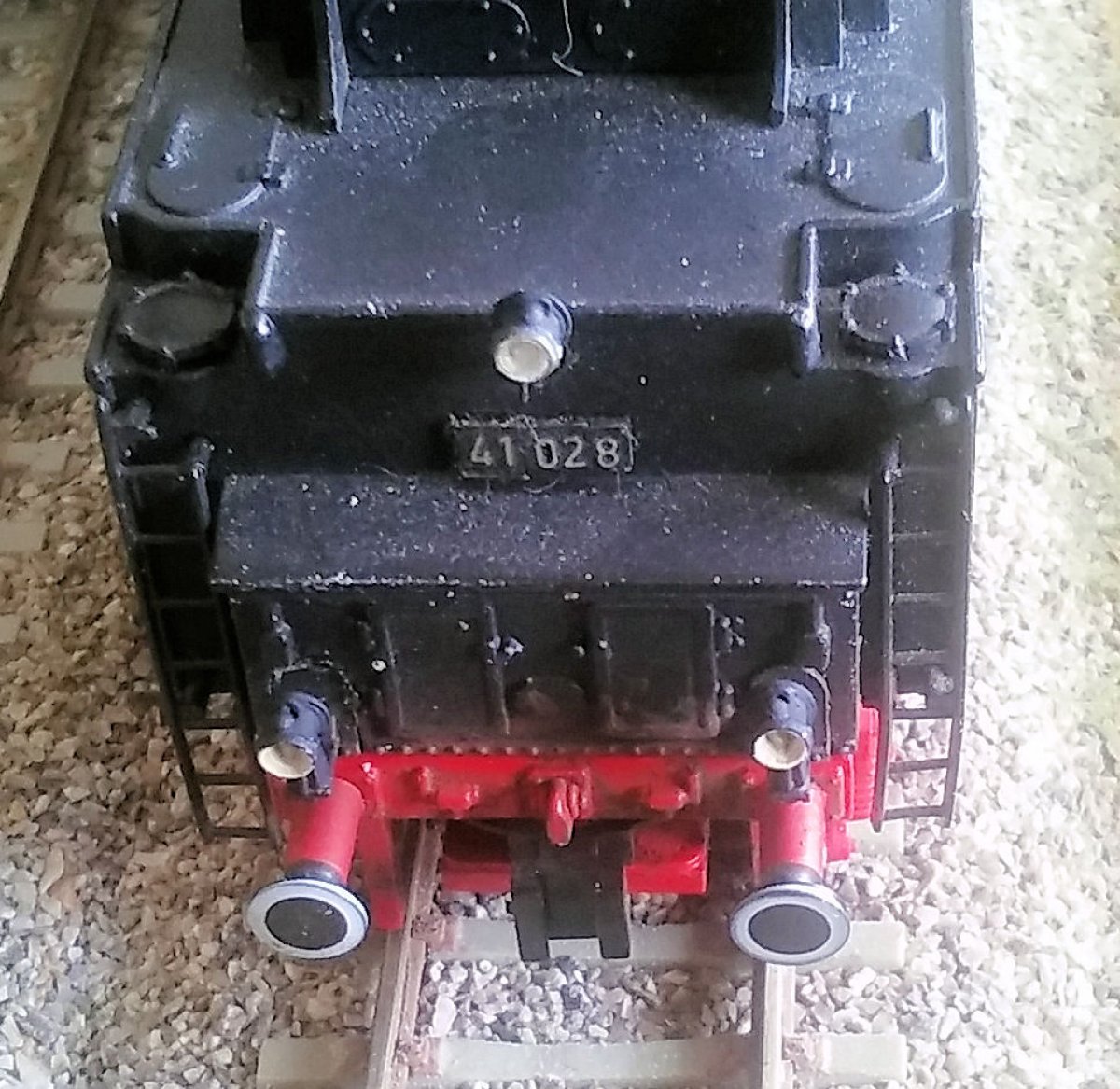

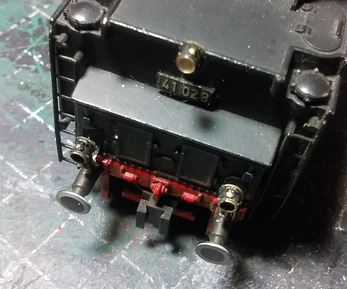

Zo. Meteen ook de lantaarntjes een likje verkocht, ik had de kwast nou toch in handen. Moet ik nog wel even een keertje goed naar kijken, hier en daar is het nog niet helemaal jofel.

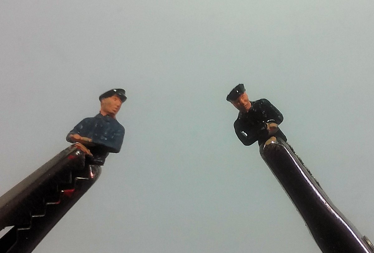

En omdat de verfdoos toch open was, ook Wolfgang en Kurt in de goeie kleur gezet. De twee kompanen zijn gewoon van die huis-tuin-en-keuken figuurtjes die bij elke Roco-stoomlok zijn bijgesloten.

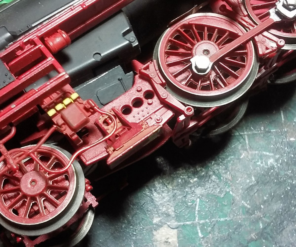

En tenslotte nog de Indusi-magneet bijgewerkt:
O, pardon, da's de verkeerde kant. Even wachten tot ze op de terugreis weer langskomt.
Ah, daar is ze al:
De windafwijzers zijn nog even een klein probleempje, als je dat al zo zou mogen noemen. Bij de inventarisatie bleek dat ik er nog maar twee had: eentje van Roco en eentje van Weinert. Nu zou ik die kunnen gebruiken, want je ziet ze eigenlijk nooit allebei tegelijk, maar persoonlijk vind ik dat ik dat niet kan maken.
Even over nadenken hoe ik dat ga oplossen. Roco bestellen, Weinert bestellen of zelf maken.

Vanaf wanneer werden de "Elektroanschlusskaestchen" geel geschilderd ??
Kijk ik b.v. op BundesbahnZeit.de, dan zie ik ze bijna nergens  :-\
Ik vind het fraai staan, maar wil natuurlijk niet 'wirklichkeitswiedrig' bezig zijn :D

Die waren op een aantal DRG loc's al geel. Mogelijk direct vanaf de invoering van elektrische verlichting?

Die Abzweigkästen, zoals die geel geschilderde verdeeldozen eigenlijk heten, werden al vanaf het begin geel geschilderd, zoals Allie al vermoedt.
Ik heb het even opgezocht in Wolfgang Diener's "Anstrich und Bezeichnug von Lokomotiven", hij schrijft daarin het volgende:
"Der gelbe Anstrich für die Schutzkappen der Gasfüllstutzen wurde bei Einführung der elektrischen Beleuchtung auf die elektrischen Abzweigkästen ausgedehnt."
Dat het geel soms niet zichtbaar was, kan best komen door viezigheid, ik kan me ook voorstellen dat het ook wel eens een keertje 'vergeten' werd om ze even geel te verven, maar dat kan ik natuurlijk niet met zekerheid zeggen.

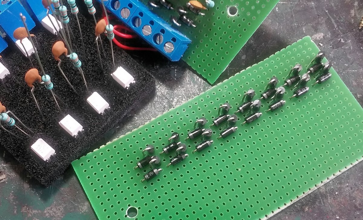

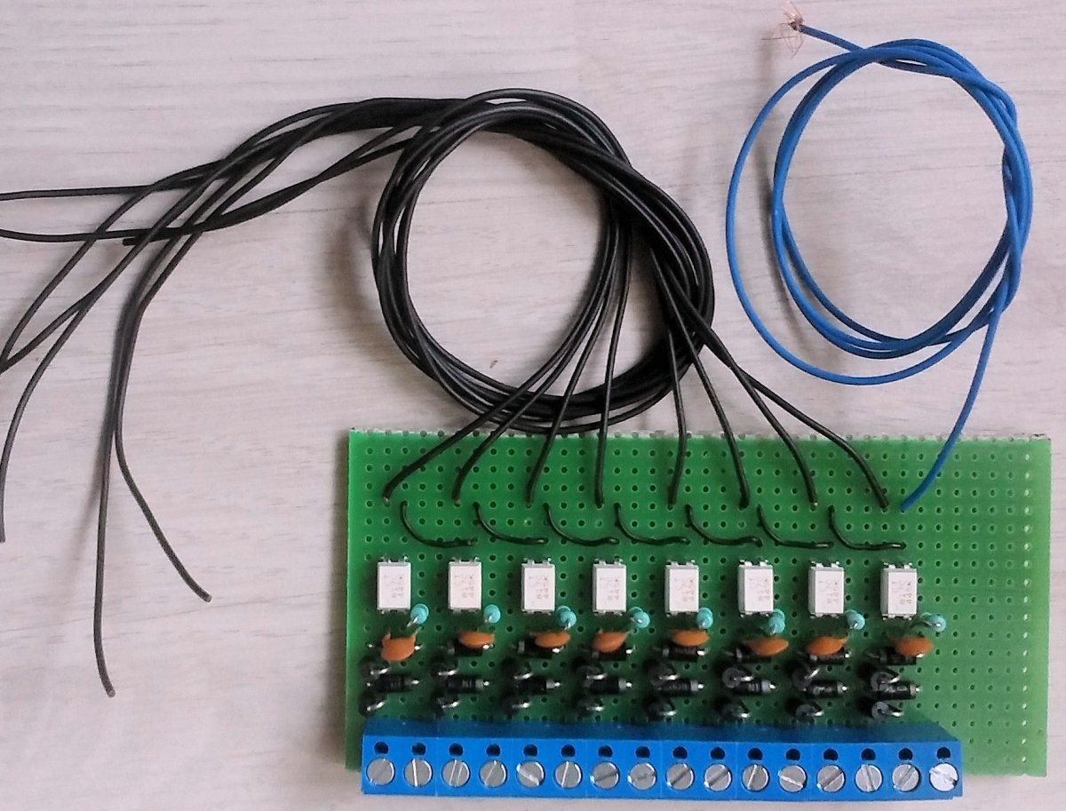

Groepen 5 & 6 in aanbouw:
Ik had eigenlijk eerst de sporen 3 & 4 aan willen sluiten, omdat ik de bijbehorende groepen (bezetmelders) al klaar had, maar omdat de soldeerbout toch nog stond te roken doe ik die laatste groepen ook maar even in één haal door. Scheelt me straks ook weer een paar keer extra onder de baan kruipen.

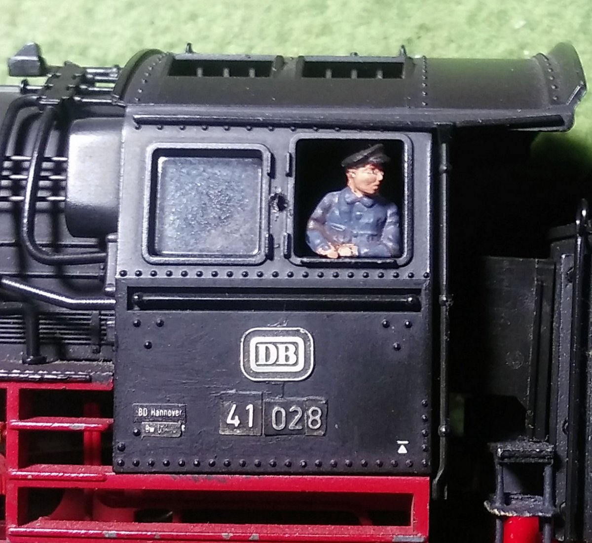

Hier hebben we Wolfgang.
Kurt was net even bezig en had geen tijd.
Even een vraagje. Waarom gebruik je twee draden voor iedere detektor. Een van de twee is bij alle detektoren gelijk en kan je elektrisch gezien samen nemen. Scheelt je weer 60 draden. (Of is dit mosterd na de maaltijd?)
