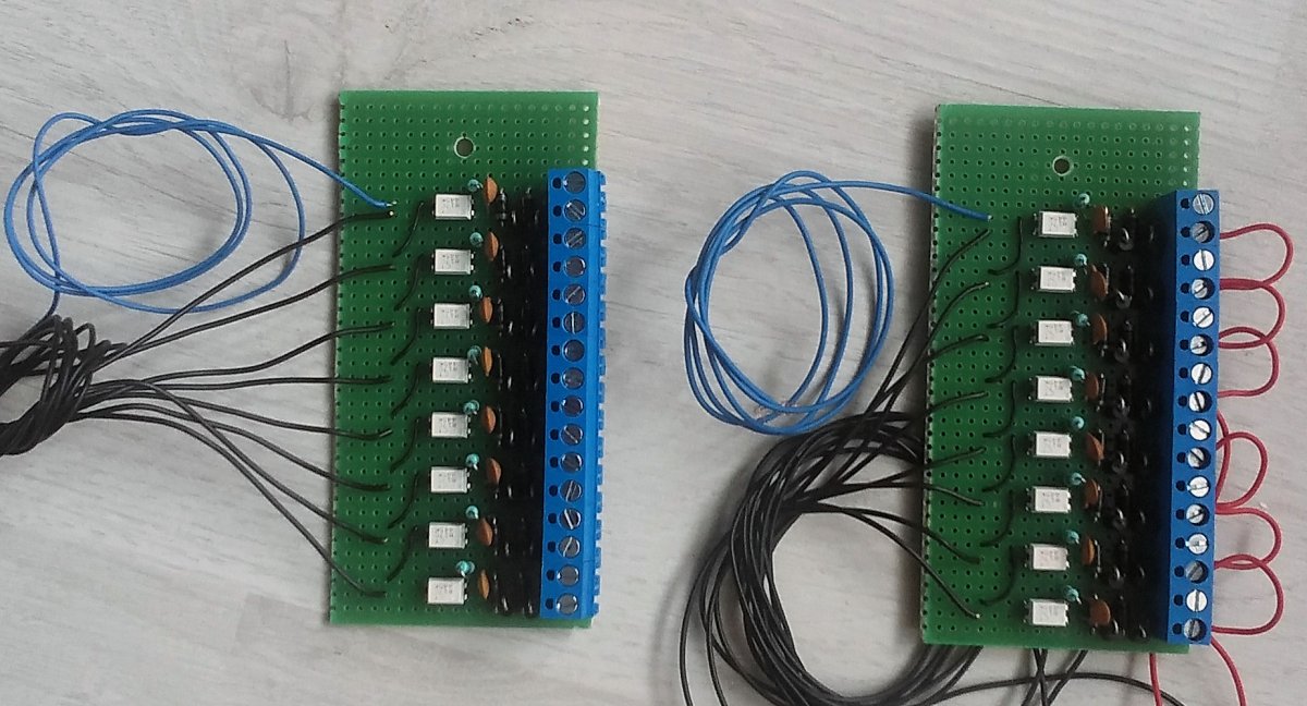

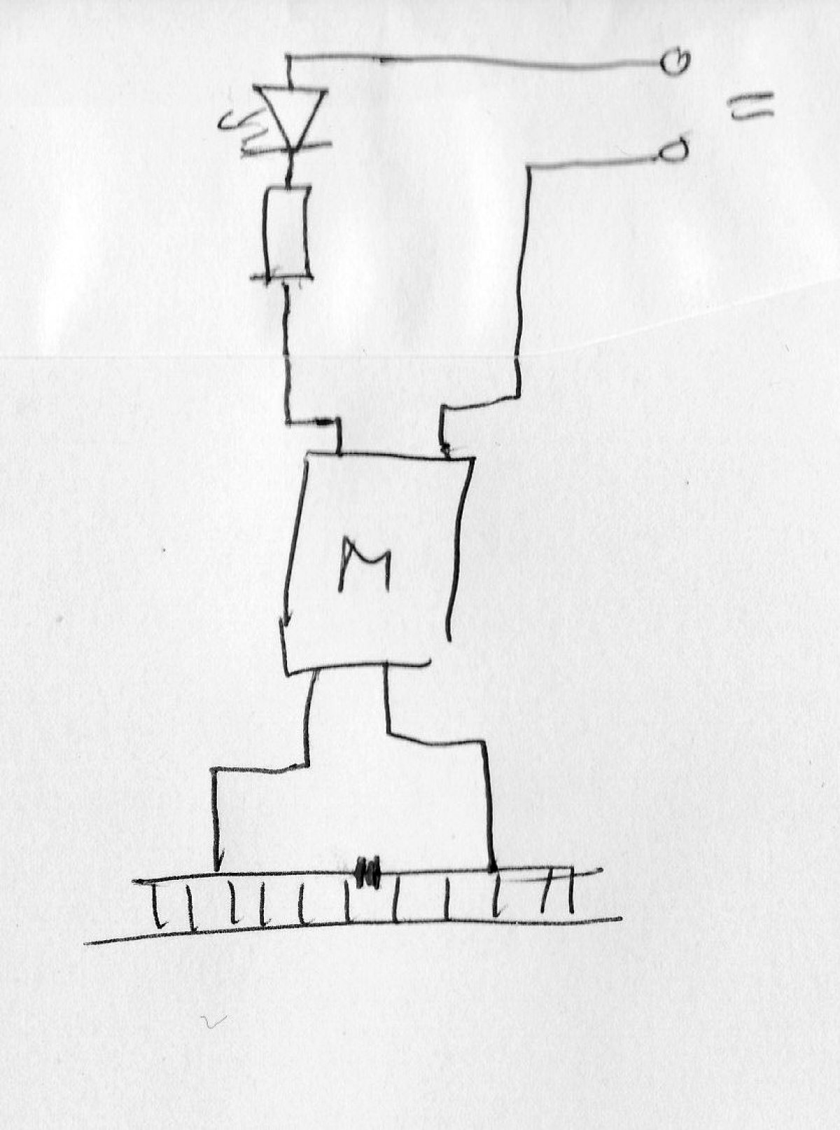

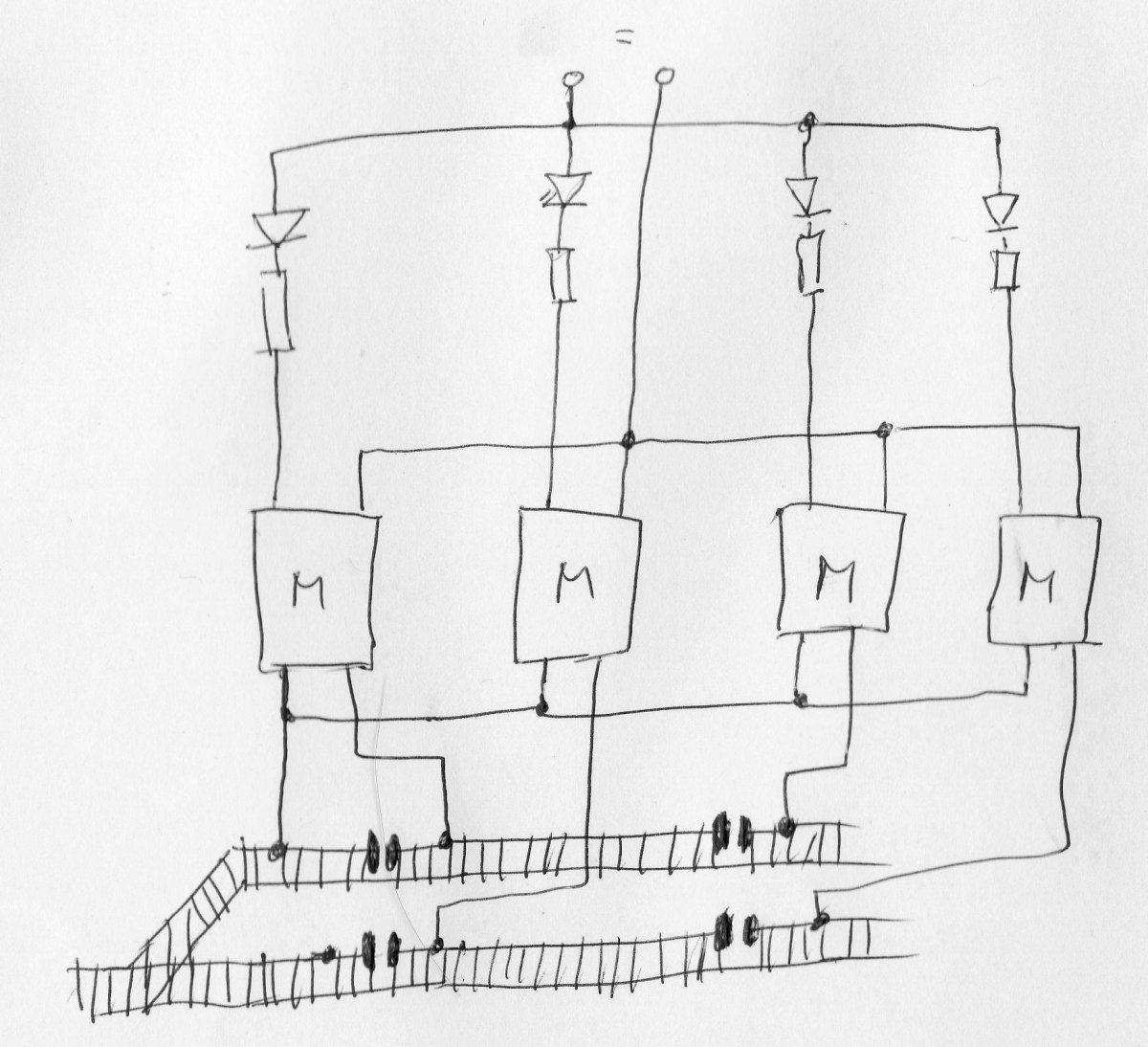

Citaat van: Gerard van der Sel
Waarom gebruik je twee draden voor iedere detektor. Een van de twee is bij alle detektoren gelijk en kan je elektrisch gezien samen nemen.
In principe heeft elke bezetmelder vier draden: railvoeding (zo noem ik het maar even) in en idem uit, en voor de led in en uit:
De "railvoeding in" en de "led in" van meerdere melders ("M") kunnen inderdaad met elkaar worden verbonden, die hebben ze gemeenschappelijk:

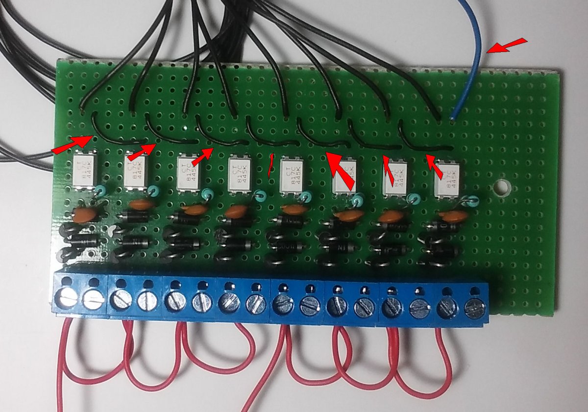

En zo doe ik dat dus ook:
De blauwe draad rechtsboven is de "Led in", die wordt door de zwarte draadjes op de printplaat (aangegeven met de rode pijltjes) met alle melders verbonden. De zwarte draden daarboven zijn de "led uit"van elke individuele melder.
De rode lussen die va de blauwe kroonsteentjes de printplaat'binnenkomen' zijn de "railvoeding in", zoals je ziet met elkaar doorverbonden: de gemeenschappelijke in.
De railvoeding uit (per melder) moet nog worden aangebracht. Ze worden quasi gesymboliseerd door de lege schroefjes van de kroonsteentjes.
Het leek me redelijk logisch om het zo te doen, maar wellicht had het nog rationeler gekund. Ik ben tenslotte ook maar een leek op dit gebied.

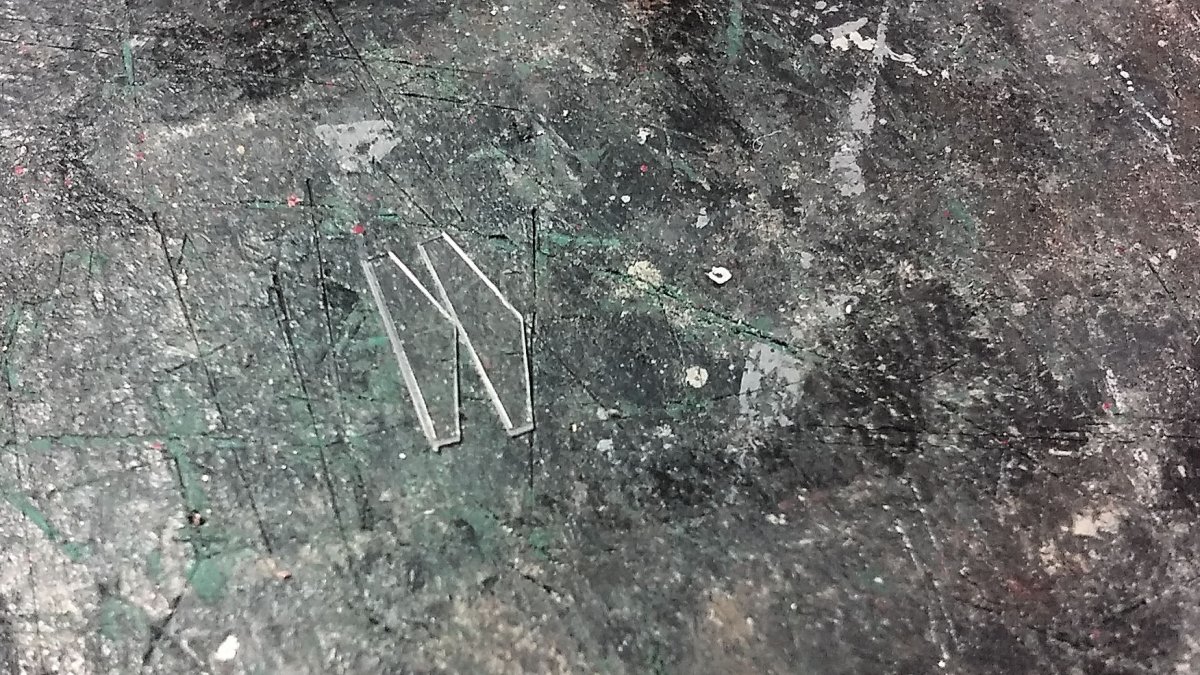

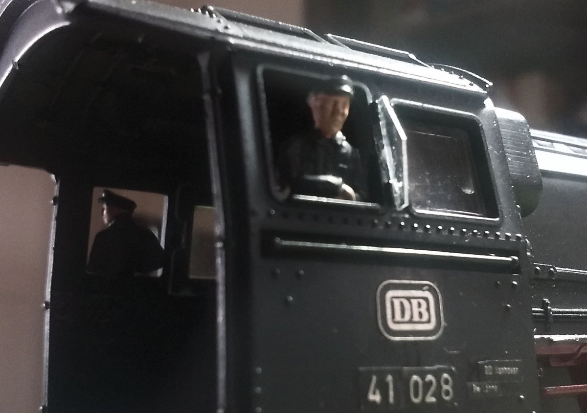

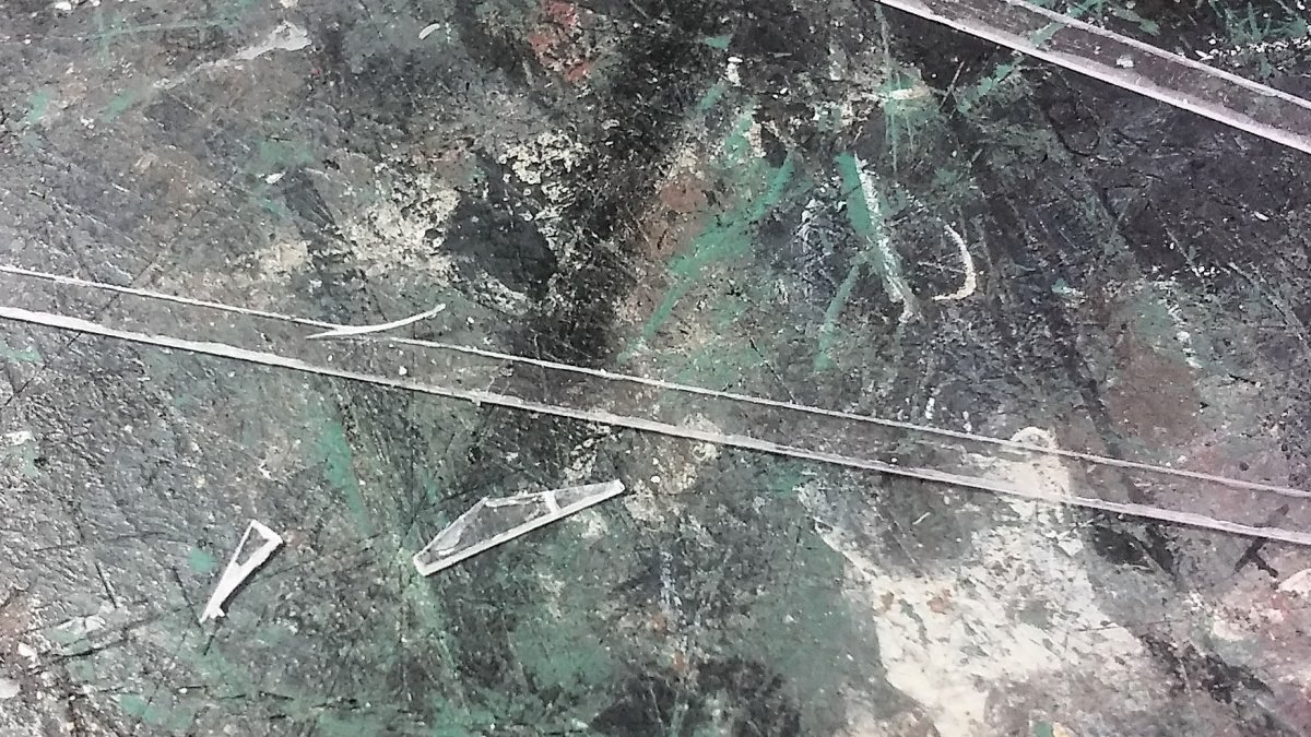

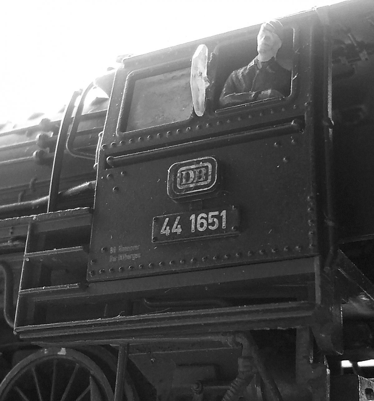

Windafwijzers. Bij gebrek aan een beter woord noem ik ze maar even zo, die Windabweiser. Kleine driehoekige raampjes om, als je als machinist of stoker even buitenboord gaat hangen om beter te kunnen kijken, de wind een beetje uit je gezicht (en daarmee ook je ogen) te houden.
Bij elke Roco-(stoom)lok worden ze wel meegeleverd, maar ze willen, eenmaal onderweg, wel eens een eigen pad kiezen, zodat je ineens zonder zit. Bovendien, al til ik daar persoonlijk niet zo heel zwaar aan, zijn ze nogal grof. Eén millimeter dik betekent dat je dan toch maar een stuk glasplaat van krapaan negen centimeter (!) dik voor je neus hebt hangen, als je het zo ongeveer min of meer zo'n beetje precies uitrekent.
Enfin, je kunt ze natuurlijk vervangen door exemplaren van Weinert (nr. 8801), maar als je die net even niet voorradig hebt (zoals in dit geval), dan kun je ook overwegen om ze even zelf te maken. Zo'n crime is dat niet.
Dacht ik. Een vrolijk liedje fluitend (Appleknockers Flophouse) ging ik welgemoed aan de gang. Plaatje transparant Evergreen van 0,25 mm dik, en snijden maar.
Hm. Dat valt tegen. Vanuit de snijranden wordt dat heldere plastic opaak, oftewel, je kunt er niet meer doorheen kijken. Dat werkt dus niet, want dan kun je net zo goed witte Evergreen pakken, en da's ook geen gezicht.
Op zoek naar een overhemd of zo, mits nog in originele verpakking. Maar die zijn hier niet (meer) in huis, zo leerde navraag bij mijn kleedster. Waarom dat, vroeg ze. Omdat er vaak in de kragen van nieuwe overhemden zo'n strook doorzichtig plastic zit om het mooier te laten lijken. Waar ik dat voor moet hebben, vroeg ze. Om driehoekige raampjes voor op een lokomotief te maken, zei ik. Waarop ze me aankeek op een manier alsof ze zich afvroeg waar ze toch in vredesnaam mee getrouwd was.
Ze zou toch wel wat gewend moeten zijn ondertussen, zou je denken.
Nou ja, uiteindelijk vond ik een doosje van een Brekina-autootje (vrachtwagen, die Kohlenkuli in dit geval, luxe wagens zitten in hard-plastic doosjes) en daar eens wat mee geprobeerd:
Dat belooft meer succes. Nog even kijken of ik het ook op de lok vast kan maken:
Met Microscale Kristal Klear wil dat wel.
Mooi, daar kunnen we wat mee. Nu nog twee gelijke maken.

Er zijn van die momenten... dan zou je denken dat je Henry Ford heette, als je niet beter wist.
heuvelbaan
  • Berichten: 488
    • opbouw blog treinbaan
« Reactie #10373 Gepost op: 17 June 2016, 21:06:53 »
Ze lijken best wel op elkaar, bouw je ze in serie?  ;D
jerrytrein
  • Berichten: 5941
« Reactie #10374 Gepost op: 17 June 2016, 21:21:17 »
Ik denk paralel
 ;D
Maar je loc ziet r weer goed uit zo
  • Berichten: 15446
« Reactie #10375 Gepost op: 17 June 2016, 22:49:24 »
Parallel... serie... het is gewoon lopende band-werk.  :D
Maar ik ben er nu helemaal klaar me. Tenminste... die laatste moet nog even getest worden.
Dan de hele zwik aansluiten, spoor drie er nog even fatsoenlijk in leggen en dan is Lümmeln Sbf gereed voor Inbetriebnahme.
Hèhè.
Maar 't moet allemaal nog wel effe gebeuren.
  • Berichten: 15446
« Reactie #10376 Gepost op: 17 June 2016, 23:10:48 »
De stoker-zijde ook klaar, maar daar heb ik niet zo'n goed gevoel over. Zal opnieuw gedaan worden.

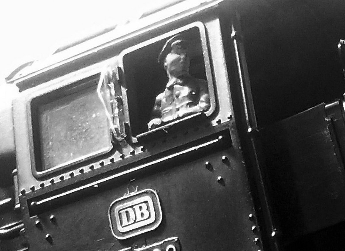

Hoewel... vergeleken met de Windabweiser zoals Roco die met z'n loks meelevert, is die zelfgemaakte van Brekinadoosjesplastic nog niet eens zo gek. Hieronder de interpretatie van Roco:
Deze lok moet nog worden gedigitaliseerd, en bij die gelegenheid zullen er ook andere nummerschilden op komen, incl. DB-koekje.
De dikke monsters die er nu op zitten, stammen nog uit de eerste generatie Roco modellen.

« Reactie #10378 Gepost op: 19 June 2016, 17:04:50 »
Hoi Jan, hoe zien die windafwijzers er dan in het echt uit?
Gr. Joke
  • Berichten: 1621
« Reactie #10379 Gepost op: 19 June 2016, 17:24:17 »
Bovendien zijn die van Weinert veel dunner wat de bevestiging niet vereenvoudigt.
