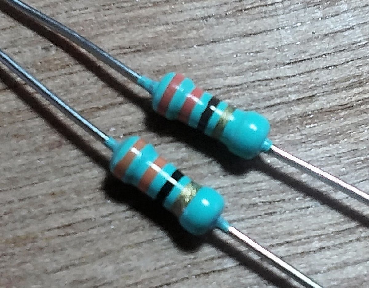

Het eerste probleem wat omzeild moest worden was dat absoluut 100% zeker weten de juiste weerstanden worden ingebouwd in plaats van exemplaren met de verkeerde waarde. Zo niet, dan zullen de indicatieleds van de bezetmelding het vast niet erg lang volhouden. De waarde 33 Ohm wordt aangegeven door de drie ringen oranje-oranje-zwart, en de 330 Ohmse weerstanden met de kleuren oranje-oranje-bruin:
Bar slecht van elkaar te onderscheiden, dus heb ik ze maar stuk voor stuk doorgemeten met de multimeter om zeker te zijn.

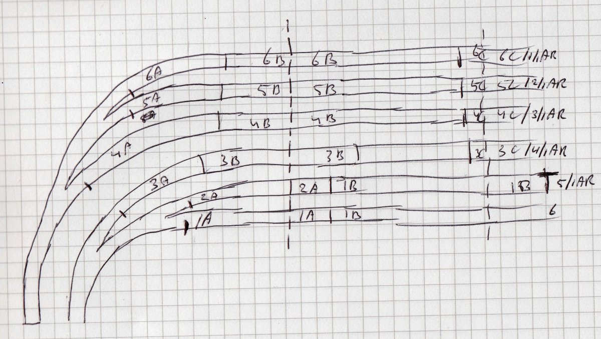

In het kader van goed voorbereid zijn op alle mogelijke verrassingen ben ik vanavond eens onder de baan, èn onder het Sbf, gekropen om eens te kijken of nog steeds echt duidelijk is wat waar op aangesloten moet worden, straks.
Merkwaardigerwijs kwam ik mezelf tegen, in de persoon die de sporen destijds weliswaar van een adequate nummering heeft voorzien, echter, die bewuste nummering verschilde van die welke de meer recente uitvoering van mijn ik in een later stadium aan de andere kant van het Sbf werd gegeven.
Met andere woorden: wat op de twee oostelijke bakken spoor 1 heet, heet op de westelijke bakken spoor 6. En andersom. Spoor 2 wordt op mysterieuze wijze ineens spoor 5, spoor 3 wordt 4 en 4 wordt 3. Als ik dus alles met hetzelfde nummer op elkaar aansluit, dan rijdt straks volgens de bezetmelding straks een trein het schaduwstation binnen op, zeg maar even, spoor 2 en springt vervolgens halverwege ineens naar spoor 5 om daar verder te rijden en eventueel het Sbf weer te verlaten.
Ik denk niet dat het plaatje helpt om het te snappen, maar dan ligt het in elk geval niet aan mij. Meer aan mijn manier van uitleggen.
Tja. Ik weet tenminste hoe het zit. En zolang als dat nog het geval is, lijkt het me raadzaam om e.e.a. maar eens te gaan documenteren.
Ach wat, daar heb ik dit draadje toch voor?

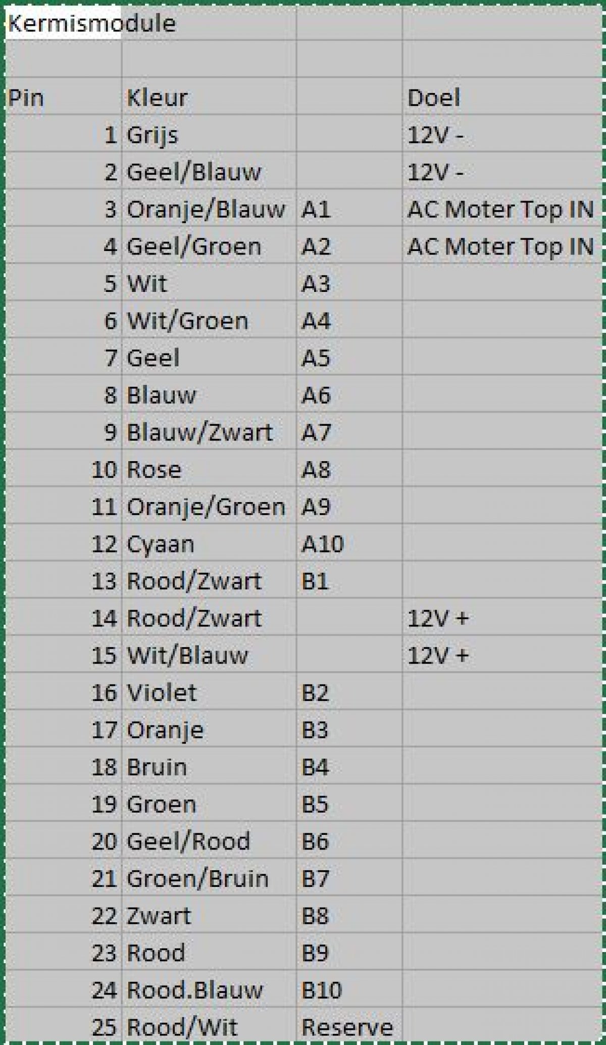

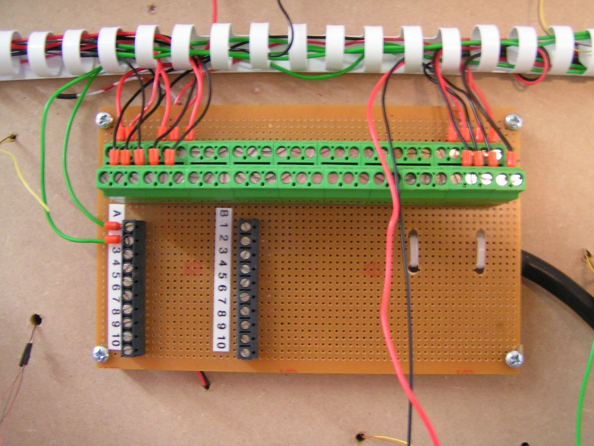

Bijvoorbeeld, op een 25 polige D connector is pootje 1 linksboven in, als je daar de contra indoet en omdraait is pootje 1 ineens rechtsboven in.  ;D
Ik houdt het zo bij
Op de dubbele rij groene rij printklemmen staat altijd continue 12V DC,
De A en B rij zijn afzonderlijke sturingen in dit geval de attracties.
De kleuren zijn van de 25 polige kabel, die de eerste foto als zwarte navel streng weggaat
Arthur

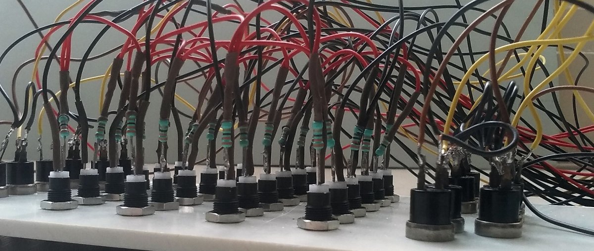

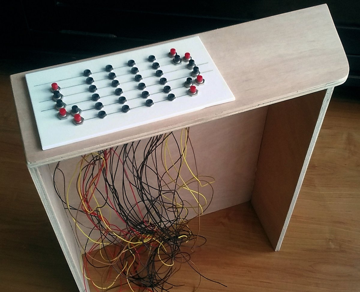

Vandaag toch echt maar eens werk gemaakt van de onderbouw voor het mengpaneel, in streken buiten Lümmeln en directe omgeving ook wel bedieningspaneel genoemd:
Eenmaal zo ver heb ik de vrijheid genomen alle led's op hun functioneren te beproeven, maar pas na nog eens zorgvuldig te hebben gecontroleerd of alle ingebouwde weerstanden wel de waarde van 330 Ohm hadden. Zeker weten is beter dan weten.
Vervolgens aan het karwei begonnen wat al een paar keer eerder vooruitgeschoven is, het in elkaar solderen van de bezetmelders. Ook hier is het een kwestie van hoe vaker, hoe sneller.
En ik hoef er maar vierentwintig.
