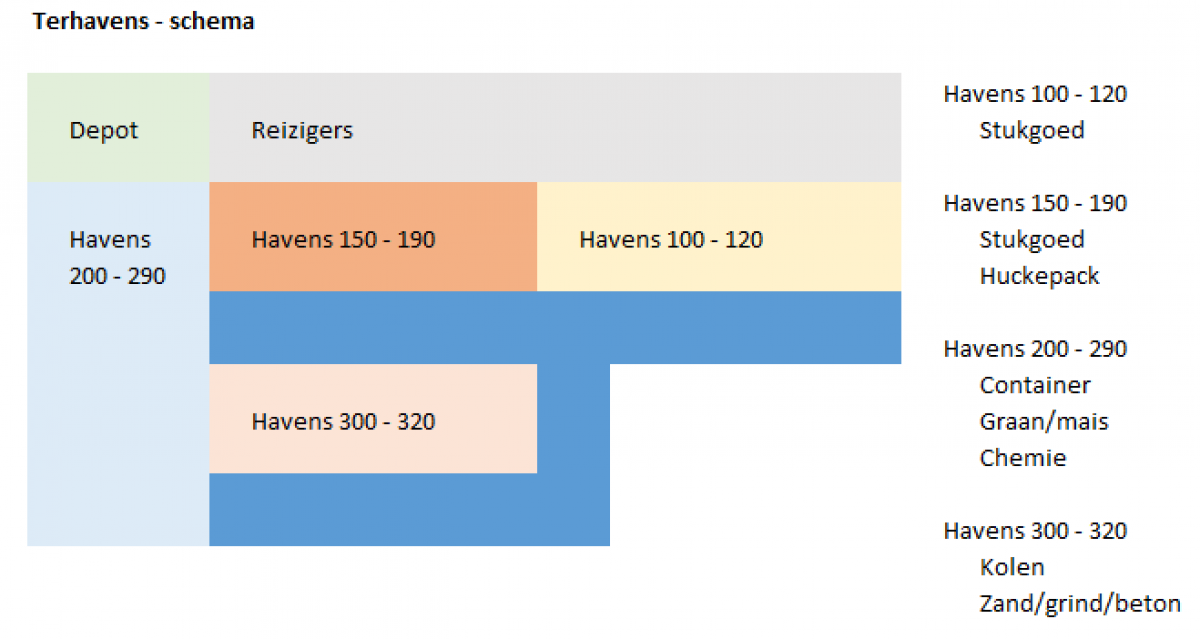

Ondertussen ben ik op m'n gemak verder gegaan met plannen. Ik wil proberen om zowel voor reizigers- als goederenbewegingen logische bewegingen te kunnen maken. Dus ik ben ook van plan om schema's en planningen te maken.
Eerst focus op goederen:
Het baanplan is gesplitst in twee, namelijk Terhavens en Terhavens-Zuid, de laatste als toekomstige uitbreidingsmogelijkheid.
Maar ik wil er al wel vast rekening mee houden in de naamgeving en mogelijke industrie die er gaat komen.
Schematisch als volgt:
Terhavens bevat:
- Reizigers
- Havens 100
Terhavens-Zuid bevat
- Emplacement TH-Zuid
- Havens 200
- Havens 300
Hiermee realiseer ik dat op het deel Terhavens al genoeg mogelijkheden zijn voor kleinschalige rangeerbewegingen in het havengebied.
Welke gebouwen, loodsen en bedrijven er precies gaan komen moet ik ook o.b.v. de ruimte nog verder gaan bepalen maar ik kan al wel wat dingen verzinnen zo.

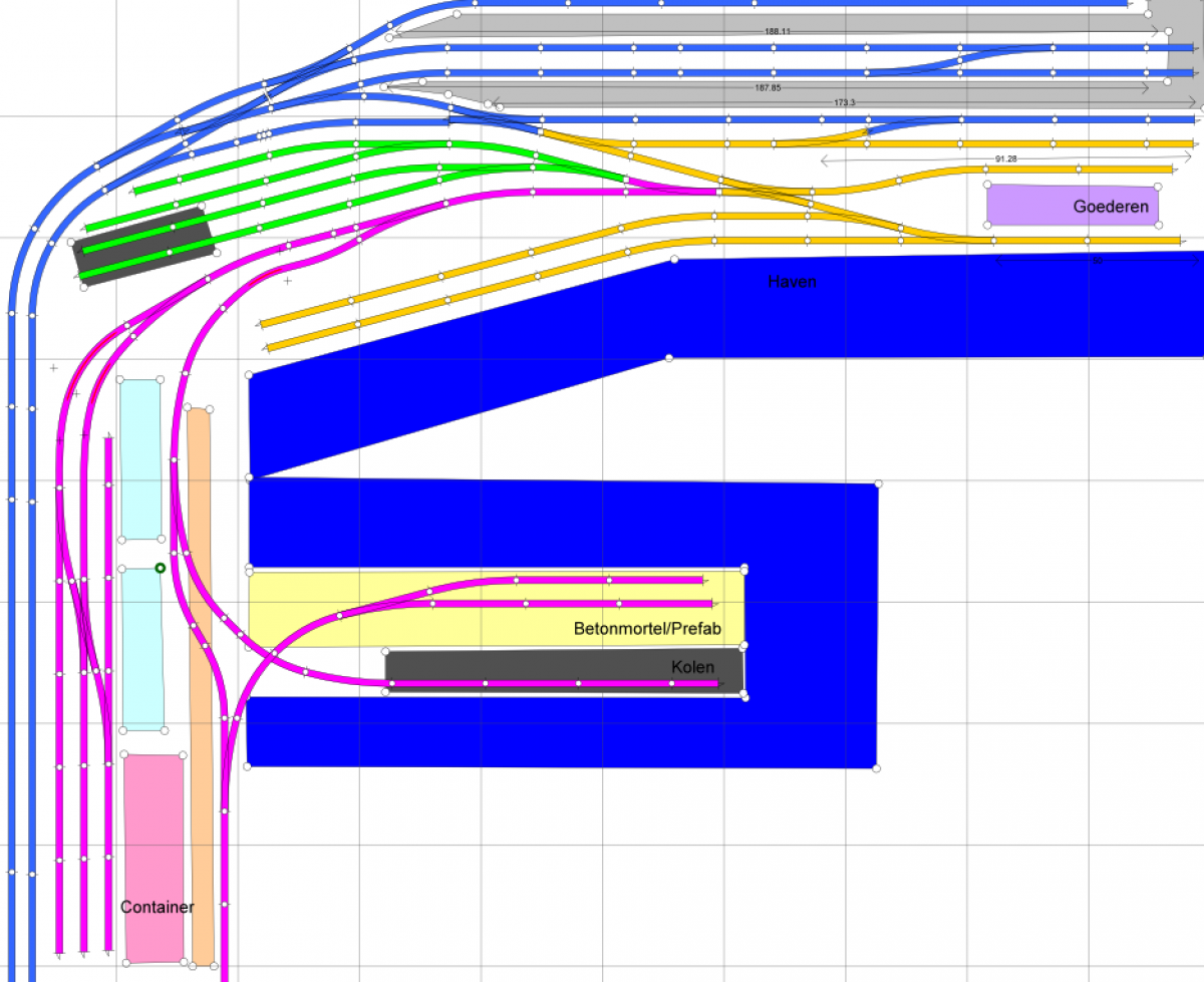

Daarbij hoort ook het sporenplan:
Belangrijkste wijzigingen:
- De wisselstraat is opnieuw ontworpen, ik heb de wissels in de hoofdbaan linksonder verwijderd en de wisselstraat compacter en meteen completer gemaakt.
- Omdat de tafel 90cm diep is had ik nogal wat ruimte over, dus is een extra perronspoor aan bovenzijde toegevoegd, dat had meteen de noodzaak om de wisselstraat opnieuw te bekijken. Dit biedt ook meer mogelijkheden voor reizigersvervoer.
- Over reizigers gesproken, ik denk erover om de perronsporen iets te verkorten. Nu heb ik zo'n 200 cm, maar nagenoeg geen ruimte voor een kop-perron met evt stationsgebouw.  Ik denk erover om de perronsporen te verkorten naar 180-185cm. Dat is genoeg voor 5 rijtuigen 1:87 of 6 rijtuigen 1:100. Met 200cm zou ik anders niet beter uitkomen qua lengtes.
- De havensporen (geel havens 150) zijn schuin gelegd, zorgt voor betere ruimteverdeling en ziet er leuker uit.
- Terhavens-Zuid (roze) toegevoegd, daar moet vooral nieuwe industrie komen.

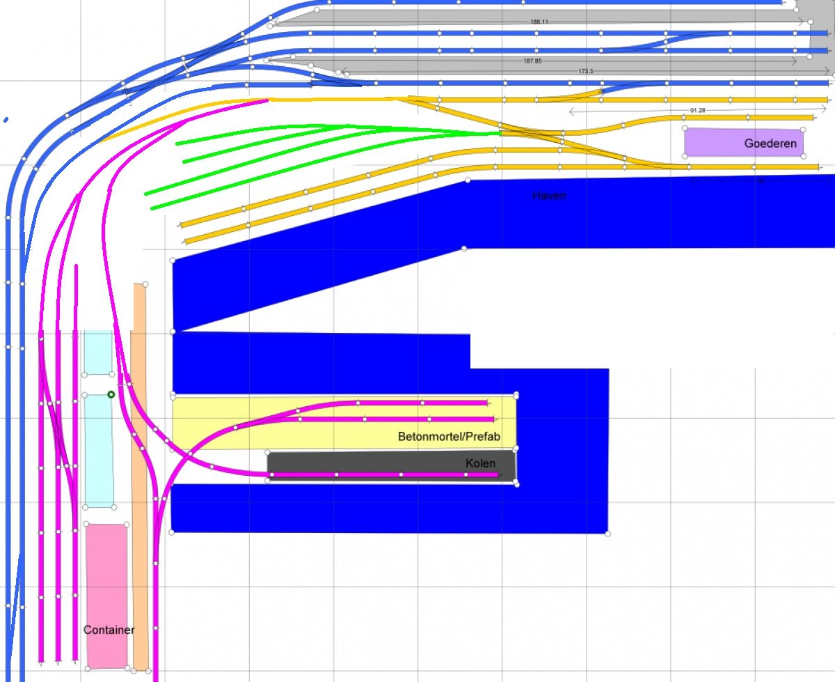

Heel veel rangeren, veel rails zonder echte lange sporen en weinig plaats voor scenery Behalve de haven dan . Als je dat wilt: Mooi plan.
Misschien nog wat andere opmerkingen:
Eerst een plaatje:
Bij 1: probeer die slinger er uit te halen. Een bocht is mooier dan proberen een stukje parallel te leggen.
Bij 2: Ook hier, probeer die slinger in het spoor linksboven van deze wissel rechter te maken. Dat kan volgens mij door het rechtswissel te vervangen door een linkswissel of misschien zelfs een symmetrisch wissel.
Ik zit nog eens te kijken naar die kruising van sporen in de haven, die in de bocht ligt. die kruising wordt volgens mij volledig zelfbouw. Niet erg, als je dat een uitdaging vindt.
« Laatst bewerkt op: 04 April 2016, 20:00:13 door Jeronimos »

« Reactie #49 Gepost op: 04 April 2016, 19:59:43 »
Ik ben hier buiten de haven idd niet op zoek naar heel veel scenery.
Hoe ik hier wel echt lange sporen zou moeten krijgen op zo'n stukje ruimte zie ik anders ook niet helemaal voor me. Ik hoef geen treinlengtes van 3 meter te stallen op een perron, want dan heb ik niet eens meer de ruimte om nog weg te rijden ;).
De punten die je noemt kan ik wel wegwerken met flex en een andere wissel inderdaad, thnx.

Geert,
Het wordt wel ingewikkeld om langere goederentreinen van en naar het hoofdspoor te rijden.
Wellicht een idee om links de hoofdsporen te verbinden met het linker (paarse) goederenspoor.

Geert,
Wellicht een idee om links de hoofdsporen verbinden met het linker (paarse) goederenspoor.
Het is zelfs haast niet mogelijk. Je moet veel zaagbewegingen maken wil je de goederenwagens vanuit de haven of containeroverslag op het hoofdspoor kunnen brengen. En alles gaat via de goederenafwerking. Als daar wagons staan kan er geen trein vertrekken vanaf het gehele goederenemplacement.  Arjens voorstel is een goede. Maar misschien kan je het depot meer naar de haven trekken. Ik heb even in paint wat getekend, ik weet niet of het uitvoerbaar is, maar misschien brengt het je op een gedachte:

Mijn belangrijkste commentaar:
De groene en paarse sporen kan je vanuit het rood omcirkelde spoor bereiken
De oker sporen kan je enkel vanuit het geel omcirkelde spoor bereiken.
In beide gevallen beperkt de lengte van het uithaalspoor je treinlengte aanzienlijk en dit maar krap aan in verhouding met de achterliggende sporenbundels.

« Reactie #54 Gepost op: 05 April 2016, 20:44:55 »
Bedankt voor jullie aanvullingen! Stof om over na te denken.
Elke keer als ik de titel van dit draadje zie in het linkermenu op het forum, moet ik lachen. Hoezo "klein" kopstation?  ;D
Alleen daarom al zou ik de titel niet zomaar willen veranderen  ;D
Hebben jullie helemaal gelijk in, daar zit ik zelf ook mee. Komt vooral door de lengte van de wisselstraat, maar die wil ik zo mogelijk intact houden. M.b.t de roze sporen kan ik wel wat met de suggestie van Michel. De oker havensporen is een ander verhaal, daar ben ik nog niet uit.
Daarbij is dit een goede suggestie inderdaad, maar met Anyrail kom ik daar niet mee uit. Maar ik moet de diverse situaties straks gewoon ook met rails gaan proberen. Dan kan ik o.b.v wat ik in werkelijkheid zie nog keuzes maken. Dit oogt wel realistischer inderdaad, alleen heeft dat als consequentie dat de depot sporen flink korter worden.
Ik wil overigens wel vanuit Reizigers rechtstreeks op spoor5 kunnen komen, omdat daar overdag een internationale trein geparkeerd moet kunnen worden. Moet voor zowel reizigers als goederen in gebruik kunnen zijn.

  • goederenloods rechts gewoon weghalen. Die sporen heb je domweg te hard nodig als uithaalsporen. Dus zodra je daarwat neer zet kan d'r niks meer in of uit
  • je goederenwisselkam iets naar links halen. Het scheelt niet veel, maar ..... mogelijk net genoeg
  • in mijn voorstel heb je ook een gescheiden goederenomloopspoor. Ook niet onhandig
  • eventueel kan je de loods links iets naar rechts halen waardoor je een derde boogspoor kan maken waardoor je en een vrij uithaalspoor naar links creëert tov je hoofdsporen en je creëert een "achterom" voor de paarse sporen

Hallo geert,
Een ambitieus plan.
Misschien een idee om niet alles te willen en beter 1 situatie wat beter uit te werken ipv van veel onderwerpen alleen en klein stukje waarbij het bij elkaar het net allemaal niet is.
Bijv de kolenopslag bij de haven
het is 1 spoor en een bak voor kolen
waar moet het heen en waar komt het vandaan??
Ook de logica met uithalen van treinen zie ik nog niet helemaal.
Probeer het nut van elk stuk spoor te achterhalen: doen ze in de echie ook
Probeer het allemaal met wat minder; meestal wordt het dan meer.
praktische tip: je kunt echt niet verder reiken dan 90cm(ook niet in de hoeken!!) tenzij je in het circus werkt
succes jandcargo

Hallo Geert,
Ik sluit mij bij de vorige schrijver aan.
Je plannen worden steeds groter, maar dat vraagt ook een heel ander kijk op het gebruik van de sporen.
Relatief lange goederensporen met korte treintjes, omdat je weinig ruimte hebt om een goederentrein uit te halen, is een wat merkwaardige combinatie.
Mijn voorstel: ga terug naar je oorspronkelijke plan en breidt later uit.
Succes met je baanbouw!
Arjen

Bedankt voor jullie opmerkingen en aanvullingen. Soms is het goed om weer even met de neus op de feiten geduwd te worden.
Het paarse deel is sowieso uitbreiding, ik begin in eerste instantie met het station zelf.
Over het deel reizigers en de aanvullingen van Paul ben ik wel tevreden. Dat benaderd ook station Hoek van Holland nog het meest.
Ik ga ermee aan de slag.
Ik zal d'r nog wel eens over doordenken, maar ..... DEUVM
Ik heb dit uitgetekend. Het extra goederenomloopspoor is idd erg handig. Het derde boogspoor valt ook te realiseren. Ik kan dan in eerste instantie volstaan met een paar opstelsporen ipv een heel secundair havengebied. Ik kom alleen nog niet echt uit met de goederenwissel. Naar links halen geeft de benodigde ruimte, maar zorgt er ook net weer voor dat ik niet op het linkse hoofdspoor kan komen.
« Laatst bewerkt op: 08 April 2016, 21:32:10 door GeertK »
