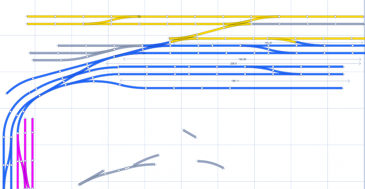

Maar daar kan je toch gewoon een extra overloopwissel plaatsen? Of een stukje verder naar links in de hoofdbaan? Levert je ook de mogelijkheid op een goederentrein alvast rustig uit te laten rijden terwijl er gelijktijdig een passagierstrein vertrekt uit het station, die er nog voorlangs moet.
Ik heb weer e.e.a. uitgetekend, update volgt.
@ Laurent: hoe bedoel je dat precies? In de hoofdbaan verderop dat is inderdaad een mogelijkheid. De andere plek krijg ik zo even niet bekeken.
@ Marc: dank voor je suggestie, de meest linkse nieuwe bocht past wel, de anderen worden wel erg krap. Dat past niet op die ruimte die ik daar heb.

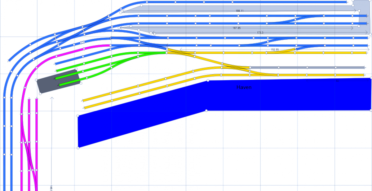

Toch wel leuk die dilemma's. Ik heb een overloopwissel links toegevoegd (die er eerst ook al in heeft gezeten). Dat geeft aan de rechterzijde gewoon net wat meer ruimte. Tevens zat er nog een rare bocht in de wisselstraat bij de sporen 1 en 2, waar wel precies een loc-spoortje past. Handig voor locwissels die bij getrokken treinen vaak voorkomen.
Tevens de hele havenuitbreiding Zuid (paarse deel) gesaneerd, maar wel de optie open gehouden voor wat opstelsporen.

Ik heb ook nog even met de gedachte gespeeld om de boel te spiegelen, om te kijken hoe dat uit pakt.
Op zich leuk, maar ik ben er nog niet warm door geworden.
  • Ik hou niet meer spoorlengte over (behalve dan het havenspoor
  • De kade wordt onzichtbaar
  • Opstelsporen onderin worden lastig bereikbaar
Leuk geprobeerd, maar ik ga toch verder met wat ik al had.

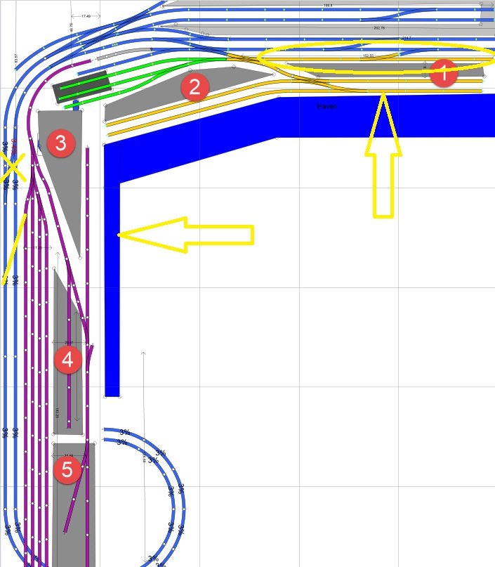

Vandaag heb ik nog wat getest. Met één spanningsaansluiting loopt het nog niet heel erg lekker, maar dat maakt wel duidelijk waar de stroomonderbrekingen zitten. Vooral in de wissels. Daar moet ik nog wat mee.
Ik heb licht op de baan:
Licht by Geert Kraaijeveld, on Flickr
Ik ben ook aan het meten met lengtes die ik nu heb voor de diverse industriegebieden. Op het stuk wat je hier ziet zijn dat er 3. De eerste het dichtstbij aan de kade, daar komt olieopslag of iets met ijzer/scheepswerf en heeft spoorlengte van 80cm. (op tekening nr 3)
Midden is containeroverslag (nr 4) met lengte 80-90 cm (moeten 3 wagens kunnen staan). De rest wordt weg gerangeerd naar het emplacement.
Achterin komt of een beton/zandcentrale met nog een zijspoortje of een scheepswerf. Spoorlengte 80-90 cm. (op tekening nr 5)
Voor de duidelijkheid nog een tekening:
2016-11-02_21-46-44 by Geert Kraaijeveld, on Flickr
Gebieden 1 en 2 zijn:
1: stukgoed (met evt loods)
2: scheepswerf of beton/zandcentrale
Ik twijfel overigens nog tussen olieopslag en een graansilo, maar zo'n silo is nogal zichtbelemmerend.

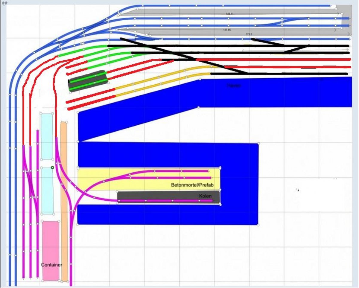

Dan wissel je de goederen opstelsporen met de fabrieks aansluitingen.
Die grote panden (gepland op nrs 4+5 ? ) nemen juist mooi een deel van de doorgaand sporen achter bij de wand uit t zicht  ;)

Voor het paarse deel is de spoorlengte van het onderste blauwe spoor de beperkende factor. (zie geel omcirkelde spoor)
Mogelijke oplossing:
Overloopwissel naar voren halen en doortrekken naar emplacement, zie gele modificatie
Snappu ??

Op zich een mooi sporenplan.
Alleen zit ik nog even te kijken of het een goed idee is om zoveel goederenmotieven  bij elkaar te persen.
Het zijn 5 motieven die elk niet goed uit de verf komen.
Een containeroverslag voor 3 wagens doet de werkelijkheid wel erg veel geweld aan.
Ook een scheepswerf en graansilo nemen nogal wat plaats in.
En de goederenloods moet een mogelijkheid hebben om over te slaan op de vrachtwagens.
Ik zou gewoon max 3 motieven kiezen en deze breder uitwerken.
Maar je kunt natuurlijk ook gewoon de rest erbij denken en lekker gaan rangeren.
Tis jouw baan tenslotte.
succes jandcargo
Op de tekening heb ik 't nog niet helemaal correct weergegeven, maar ik wil de havenkade helemaal doortrekken. Dus dan past het beter om de industrie aan het water te houden. Ik vind het overigens wel een goed idee qua perspectief.
Hoewel als ik een grauwe achtergrond tegen het emplacement hang er ook wel een aardig sfeertje moet komen. Ik heb ergens een mooie foto gezien van een Duits station met een enorme bakstenen fabrieksmuur tegen de sporen aan. Dat lijkt me wel wat.
@jandcargo
Goede opmerking! Ik denk dat ik eerst de complete tafel opbouw, rails ga leggen en dan uitmeten hoe ik in werkelijkheid uitkom met afmetingen. Oogt het groot genoeg of niet. De containerterminal op deze manier vind ik te doen, omdat ik een lange sleep containerwagens op het emplacement kwijt kan. Als ik moet kiezen tussen graansilo's en olieopslag is de laatste compacter te maken, hoewel ik nog geen mooie VTG ketelwagens heb.
Er moet wel iets met zand/beton komen, daar heb ik ook wel wat wagens voor. O.a. zandwagens, kalkwagens etc.
Met 4x2m sporen heb ik voor een gemiddelde zolderkamerbaan wel aardige lengtes denk ik. Dat oogt wel ok.
