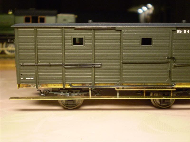

Dan toch nog een korte vraag, de gebogen handgreep loopt door tot onder het
raam, ik begrijp dat de handgreep op Ivo's D iets te lang doorloopt.
Als ik het nu goed omschrijf, dan is het mij geheel duidelijk en kan ik de wijziging doorvoeren.
Gr.
Robbert Jan.

Nog net niet.
Volgens mij zegt Arjen het volgende:
Het teruggebogen deel van mijn handgreep loopt bij mij terug tot aan het eerste U profiel vanaf de hoek. Maar dat zou maar terug hoeven lopen tot de helft van de ruimte tussen het 2e en 1e U-profiel.
Alleen als ik naar de rail kijk voor de onderste geleiding van de deur, kan die rail niet helemaal worden gebruikt voor de deur, als de handgreep maar tot de helft terugloopt.
Volgens mij moet ik een plaatje maken met pijltjes. Is veel duidelijker dan dit stuk tekst. Ik zal vanavond een foto maken van de zijwand en dan met pijltjes aangeven wat ik hier bedoel.
Ivo

Voor den goede orde, ik heb het op onderstaande wijze begrepen;
Gr.
Robbert Jan.
Cranmore Road. Brits 1:43,5
Ivo tB
  • Berichten: 5583
Re:3 as kitjes, een C8 en een Ex Hsm buikje.

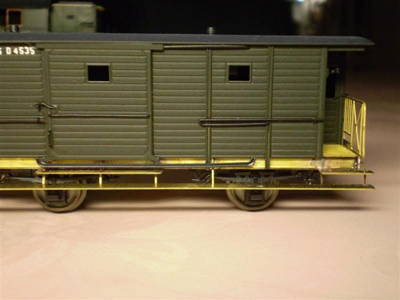

« Reactie #33 Gepost op: 20 February 2012, 22:09:00 »
Robbert Jan,
Zo is die ongeveer goed en zit het montage punt op de plek die Arjen bedoelt. Uit foto's heb ik nog steeds de indruk dat de beugel iets verder uitsteekt. Ik denk steeds aan die conducteur die buiten op de treeplanken met een gangetje van 60km/h zich toch enigzins zeker aan iets moet kunnen vastpakken.
Mijn uitvoering (die dus qua montagepunten op meerdere plekken niet klopt):
Wat volgens mij echt niet klopt is het feit dat Philotrain de handrails met een oog vastzet in het midden van de houten planken tussen de U-profielen. Op alle foto's zie je juist dat de handrails vastzitten op de U-profielen. Ook de gaten linksachter kan ik niet plaatsen. Misschien voor een rangeerdershandgreep als de doorlopende treeplanken waren verwijderd, dus inclusief handrail.
Hier bedoel ik dienen nog rechte verbindingen van hekwerk naar bovenkant hek te komen.
Je ziet dat de Philotrain transfers helaas weer aan de oude kant waren. Brokkelt lekker. Moet ik ook weer even aanpassen.
Ivo

Aha, ik zie al waar de fout zit nu ik de bovenstaande tekeningen bekijk, de
geleiderail onder is te lang op het philotrain model en dit vertekend het
totaalbeeld.
Dit valt nog wel aan te passen op het model, bedankt Frits!

Ja, maar dan gaat de deur in theorie weer niet ver genoeg open. Strange...
RobbertJan
  • Berichten: 3547
  • Mcn NSR Groningen.
« Reactie #42 Gepost op: 21 February 2012, 20:20:52 »
Ja dat is waar, maar het mankeerd hem in model maar 4mm en als dit gewoon
klopt dan lijken de verhoudingen van de handgrepen ook niet meer zo vreemd.
Ik ga wel een poging doen de geleiderail in te korten en de handgreep te verzetten.

Ik zie nog wel meer op de tekeningen. Volgens mij zijn ook de veerpakketten een stuk korter dan de Fleischmann dingen. Overigens staat de deur deels geopend getekend geloof ik.
Ivo
