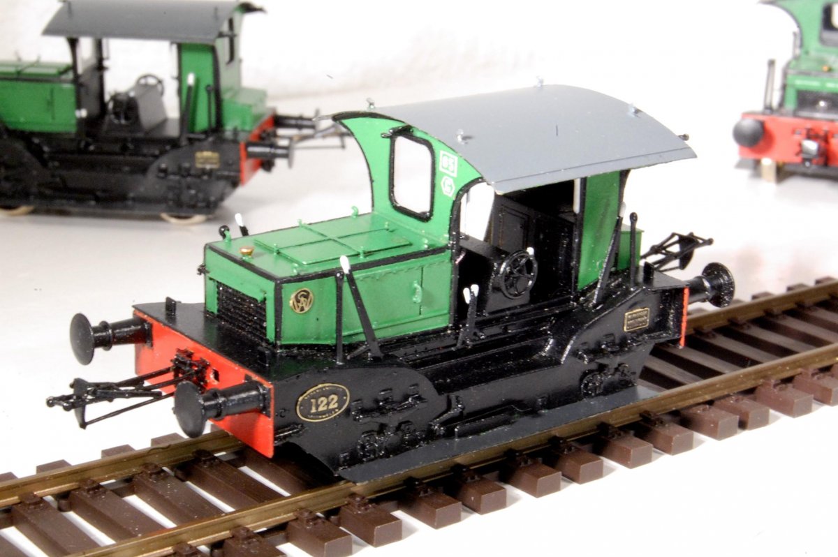

Welke NS100 Oersik wil jij onder de kerstboom?
Achter elkaar: de NS100 in schaal Ho, in schaal 0 en in schaal 1.
Hier nog een keer van bovenaf gezien. Leuk he?
Op een beurs dit voorjaar kreeg ik hoog geëerd bezoek van bouwers van grotere schalen. Daarvoor hartelijk dank.
De daarbij gemaakte foto's wil ik je niet onthouden.
(Ik kan alleen de vraag naar Ho modellen voldoen.)
In ieder geval iedereen fijne dagen toegewenst en de beste wensen voor het nieuwe jaar.
En dat we nog een beetje door kunnen bouwen.
Laatst bewerkt op: 22 December 2018, 22:44:15 door WimM. Reden: verbeterd

Ja, een Oersik is leuk.
Heb je geen Oersik onder de kerstboom gekregen, dan kun je er natuurlijk nog gewoon één kopen.
In bouwkit vorm of gebouwd. (het goede voornemen voor dit jaar)
