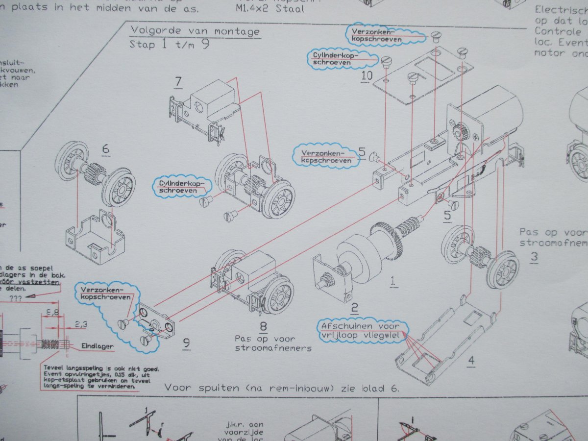

Er zijn wat omissies in de zelfbouwsets samenbouwtekeningen:
Bij deze een aanvulling op de bouwbeschrijving/samenbouwtekening blad 7. Voor de zelfbouwers dus.
Ik heb de aanvullingen aangegeven met een blauwe wolk.
Het gaat daarbij voornamelijk om de juiste plaatsing van de schroefjes: de M1.4x2 cilinderkop en verzonken kop schroefjes.
Als de schroefjes niet op de juiste locatie gebruikt worden zal de aandrijving niet of minder goed in de kap passen.
Het is zeer krap in de kap en de aandrijving past er net in als je het goed doet.
Ook kan het voorkomen dat het vliegwiel aanloopt op de bodem-sluitplaat van de aandrijving.
Eén en ander is afhankelijk van hoever deze plaat naar binnen is gaan zitten bij de bouw door de  samenstelling van het tussenschot.
M.a.w. een beetje afschuinen van de opstaande kanten van de bodemplaat is de oplossing.
Dan draait de hoofdas altijd goed en soepel rond. En dat is een voorwaarde voor goede loop van de loc.
Als er nog meer op- of aanmerkingen zijn houdt ik me van harte aanbevolen.
