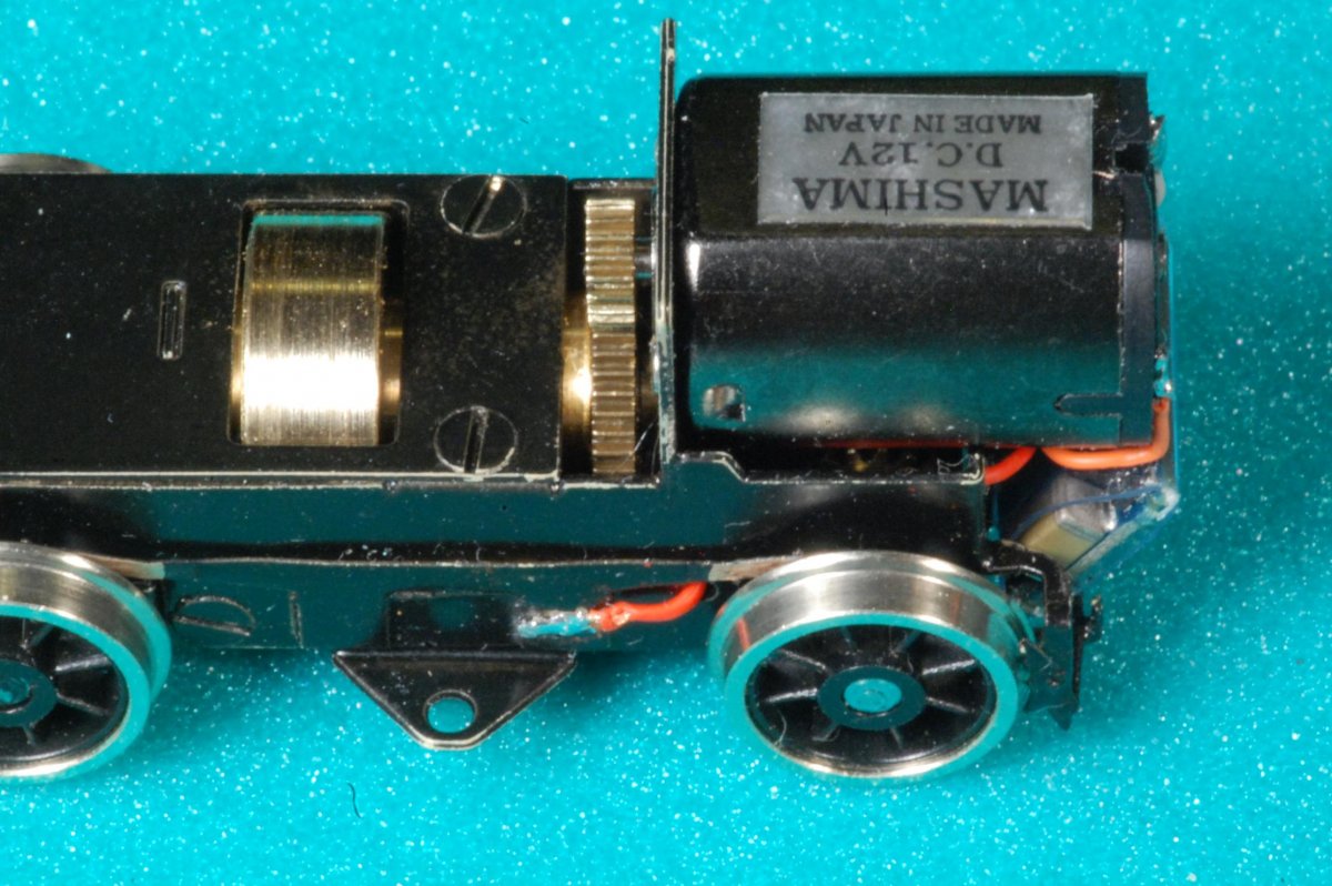

Ik krijg wel eens klachten over schokkerig rijgedrag van de Oersik of knetteren van de motor en warm worden, bij gebruik van een decoder. "Hij ratelt nogal"
Voor diegene die er mee te maken heeft: kijk eens op de onderstaande link: (helemaal doorlezen)
https://forum.beneluxspoor.net/index.php?topic=85534.msg3221970970#msg3221970970
Het gaat dan wel over een Mat46, maar de toon is zeer herkenbaar. Ik heb ook geen gebroken tandwielen.
Maar door heel kleine bijna onmeetbare stroomonderbrekingen gaan de decoders hierop vibreren als ze niet goed afgesteld zijn, is mijn idee. Het komt door oxide deeltjes op de wielen. Schoonmaken van de wielen, rijvlakken en stroomafnemer-Vlakken, is het devies. En dat niet zomaar eens maar iedere keer. Ik denk dat de wielen er debet aan zijn. Matige kwaliteit NiSi denk ik. (Gekocht van wege 9 spaken bij diameter van 9.6mm.)
Ik wordt niet goed van dat probleem. Hoeveel uren ik hieraan al niet kwijt ben geraakt.
Ik heb zelfs wel eens een loc met decoder teruggekocht van een klant omdat ik een "stotterloc" had verkocht.
Het verhaal in de link heeft mijn ogen behoorlijk verder geopend.
We stoeien verder.
Laatst bewerkt op: 12 November 2018, 15:21:35 door WimM. Reden: verbeterd

Het is heel goed nieuws te vernemen dat er bij jou geen problemen zijn, Fred.
Bij mij rijden de locs ook goed, als ze eenmaal rijden.
Pak je de loc na een tijd stilstand, bijv. een dag, dan kan het soms even duren voordat hij het weer goed doet.
Schoonmaken van de stroomafname vlakken is dan meestal voldoende.
Ik maak dan gebruik van de Trix borstelbank die je op de rails moet plaatsen. Stroom, spanning er op en draaien maar. Ik zag ze bij MTE nog te koop.
De zijvlakken van de wielen waar de stroomafnemers tegen aan komen, geef ik hierbij ook een beurt.
Dat doe ik m.b.v. een scapelmesje er voorzichtig tegen aan te houden, terwijl ik de wielen laat draaien. Dat doe ik door de andere as nog net op de borstelbank te houden. Je kan dan net onder de loc kijken.
Open schroeven is zo niet nodig. Alle wielen op beide assen zo doen.
Het kan ook nog gebeuren dat de stroomafnemers zelf vervuild zijn. Dan moet je de loc wel open maken.
Dat doe je door de 2 schroeven, die de aandrijving op zijn plaats houden, los te halen en de aandrijving er uit wippen aan de achterkant van de loc.
Haal dan met de hand een klein strookje heel fijn watervast schuurpapier langs alle 4 de stroomafnemers, met het schuurvlak tegen de stroomafnemer. Daarna weer in elkaar.
De aandrijving kan ook zonder kap rijden, maar het gewicht van de kap met de massablokjes bevorderen wel de stroomafname.
Ps. In een volgende bijdrage geef ik het toegezegde lijstje van mogelijke oorzaken van problemen, die je tegen kunt komen bij het samenbouwen en laten draaien van de aandrijving.

En toen?
Ik heb ze er weer aan gekregen maar vraag niet hoe. Eigenlijk met veel geluk. Ik ben er wel even voor gaan zitten, relax en dan met alle concentratie er op.
Dat wat betreft decoders.

Hi Wim
bedankt voor de info. Kuehn's heb ik hier op voorraad. Vaak zijn de aansluitdraden van die kleine decoders toch wat aan de dikke kant. Niet erg als er veel ruimte is maar problematisch als dat niet zo is. Je kunt de aansluitdraden altijd vervangen door dunnere of emaile geisoleerde draadjes. Bij dat laatste is het wel oppassen dat de beschermlaag niet beschadigd en geen aansluitvergissing maakt.
