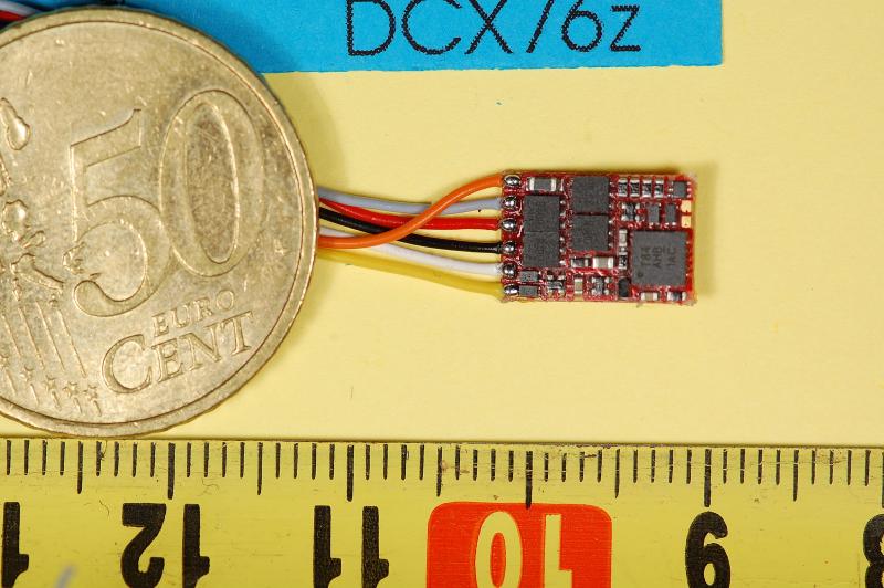

WimM
Moderator
Berichten: 724
Re: BNLS Baanbreker - De Oersik NS122 van MesuModellen
Reactie #144 Gepost op:
07 December 2012, 23:11:38 »
Hallo, Hierbij een foto van de bovengenoemde decodertje, zoals beloofd.
Wat een liefje, he? 3 functie: motor en voor- en achterlicht (bijvoorbeeld).
Ik kreeg een tip: Is ook in Nederland te verkrijgen via Dinasys. Levering in 3 dagen mits voorradig.
Dus puur ter info:
http://www.piccommit.nl/dinasys/decoders.html
Inbouwen in Oersik volgt nog. Mvrgr, WimM

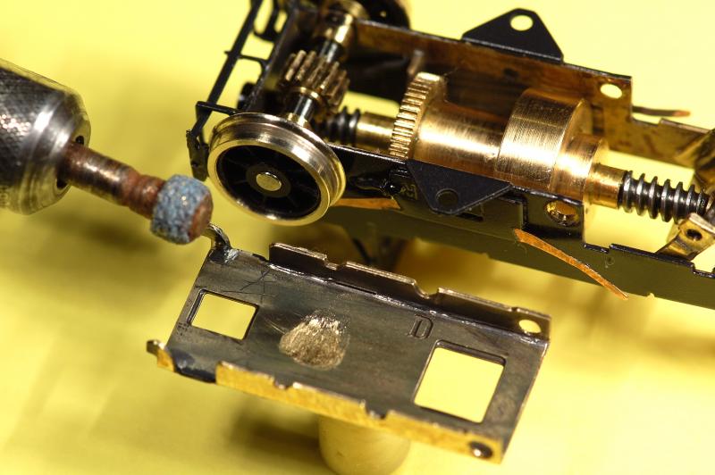

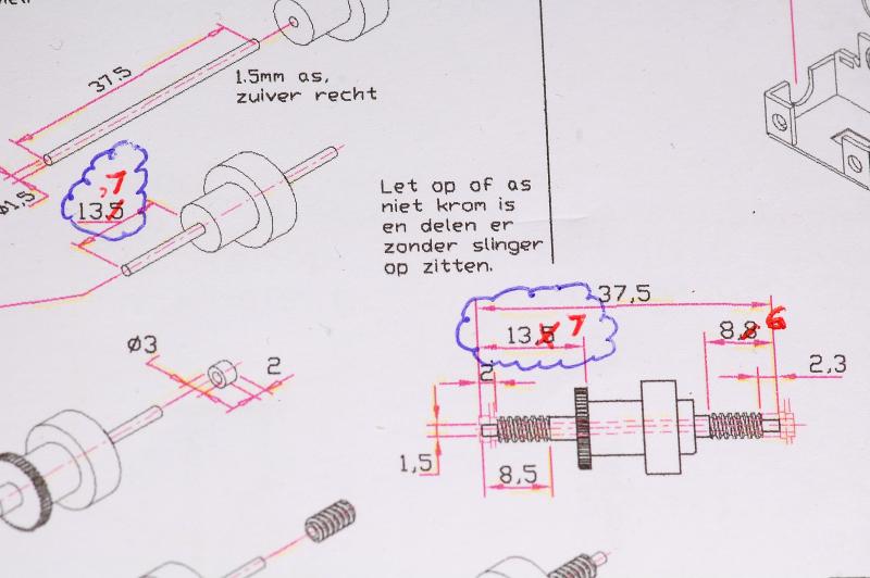

Ik heb nog een paar aanwijzingen voor de zelfbouwer van de Oersik. Het gaat over de aandrijving.
Maak een kuiltje in de onderplaat voor het grote tandwiel. De vrije ruimte kan hier soms net iets te weinig zijn, zodat het grote tandwiel gaat aanlopen, zie foto. Het hoeft niet diep te zijn, 0.2 mm is al genoeg.
Ook ontdekte ik dat, als je de bouwtekening van het bouwset volgt, het grote tandwiel een beetje te ver naar de plaat waar de motor op vast zit, komt. Zie foto. De nieuwste bouwbeschrijvingen worden aan gepast.
Ik voorkom de verkeerde stand door eerst de maat op te meten in de te bouwen bakkie, voor het vastzetten van delen.
