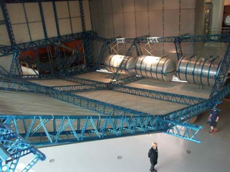

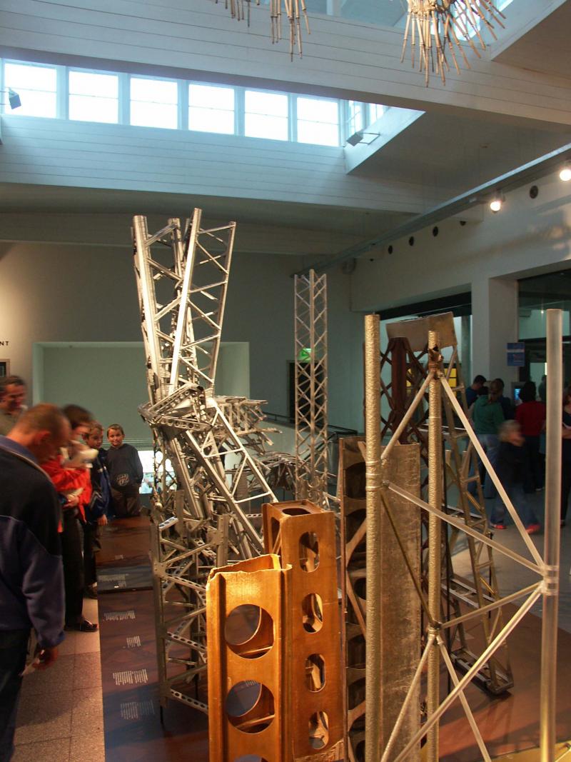

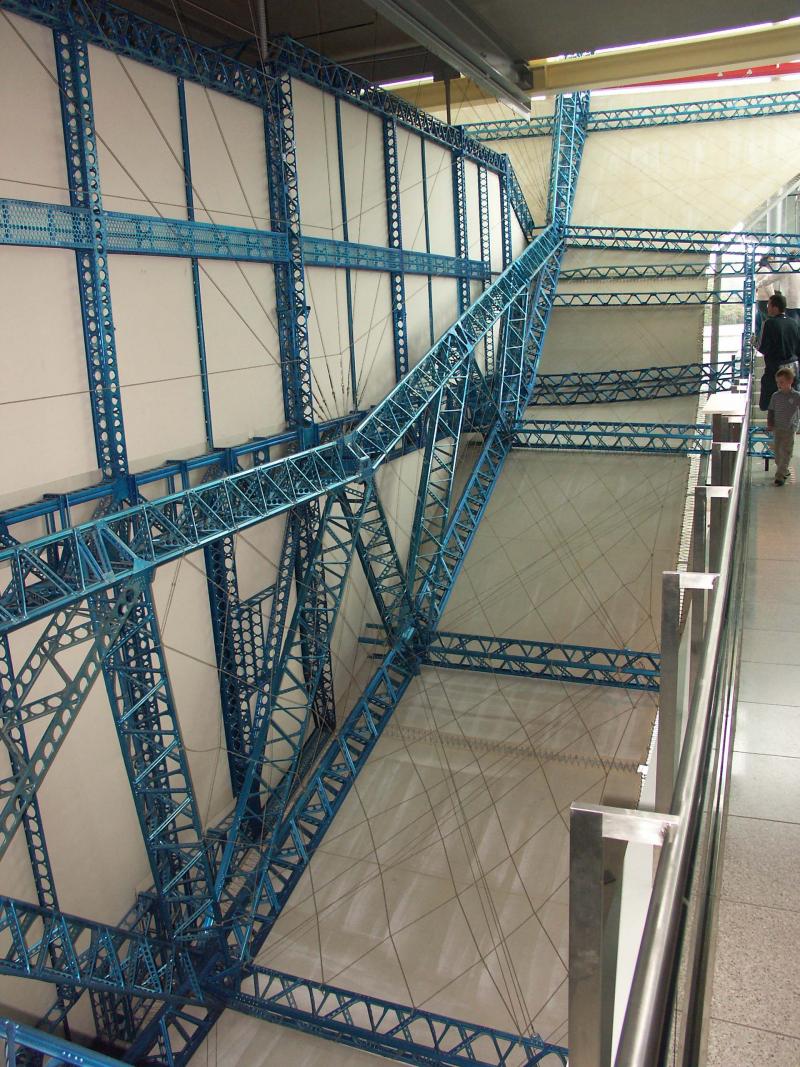

Trouwens. Ik heb nog wat fotootjes gevonden van het Zeppelinmuseum. De Maybachtentoonstelling was ook gaaf, maar dat word iets te veel off topic. Trouwens je ziet op de eerste foto dat ze ook hout gebruikten. De onderstaande foto's zijn laten een deel van de Hindenburg zien dat gereconstrueerd is. 1:1 natuurlijk. Het is echt een interessant museum.

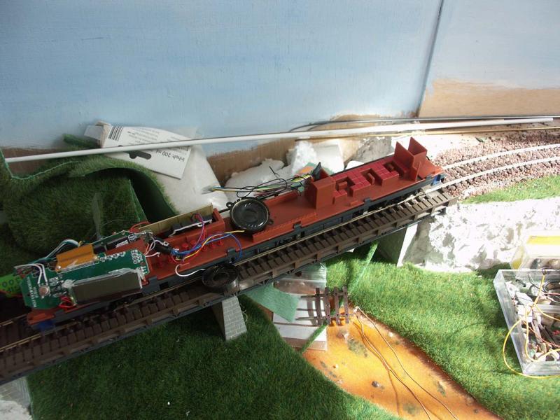

Nou vooruit dan maar, een filmpje. De hele zaak nog niet ingebouwd, maar gewoon zoals hieronder. Maar dat doet er voorlopig niet aan toe. Er was alleen vraag om een filmpje met geluid.
Adios, Henk

De mp3-speler en de decoders zitten er nu permanent in. Één van de speakers ook. De print waar de verschillende onderdelen op moet komen, is zelfs op maat gezaagd. En dan...
Ga je denken... Is die print wel hoog genoeg? Passen er wel poppetjes onder? En dan besluit je maar een heleboel andere treinen te gaan digitaliseren. En een Roco hobby 290 te gaan superen (ik wil van dat woord pimpen af, we wonen in Nederland) en van werkende verlichting te voorzien. Ga je nadenken hoe je een stofzuigerwagen moet gaan maken, etc., etc., etc..
Allemaal bullshit... Want er is iets anders, namelijk de verlichting discolampen.
Ik krijg die dingen maar niet goed afgestemd op de verschillende liedjes. Het afstemmen is sowiezo een ramp, het is al heel snel dat de lampen continu branden, of ganz nicht. Dus ik heb nu mijn soldeerbout aangezet en ik ga die eerste versterkingstrap ertussenuit halen. En ik hoop dat jullie goede ideeën hebben over hoe het nu verder kan. Zij het elektrotechnisch, zij het softwarematig. Bestaat er bijvoorbeeld een programmaatje dat ervoor zorgt dat het een map met mp3'tjes zo omzet dat het voltage/basslevel ongeveer gelijk is?
Henk
