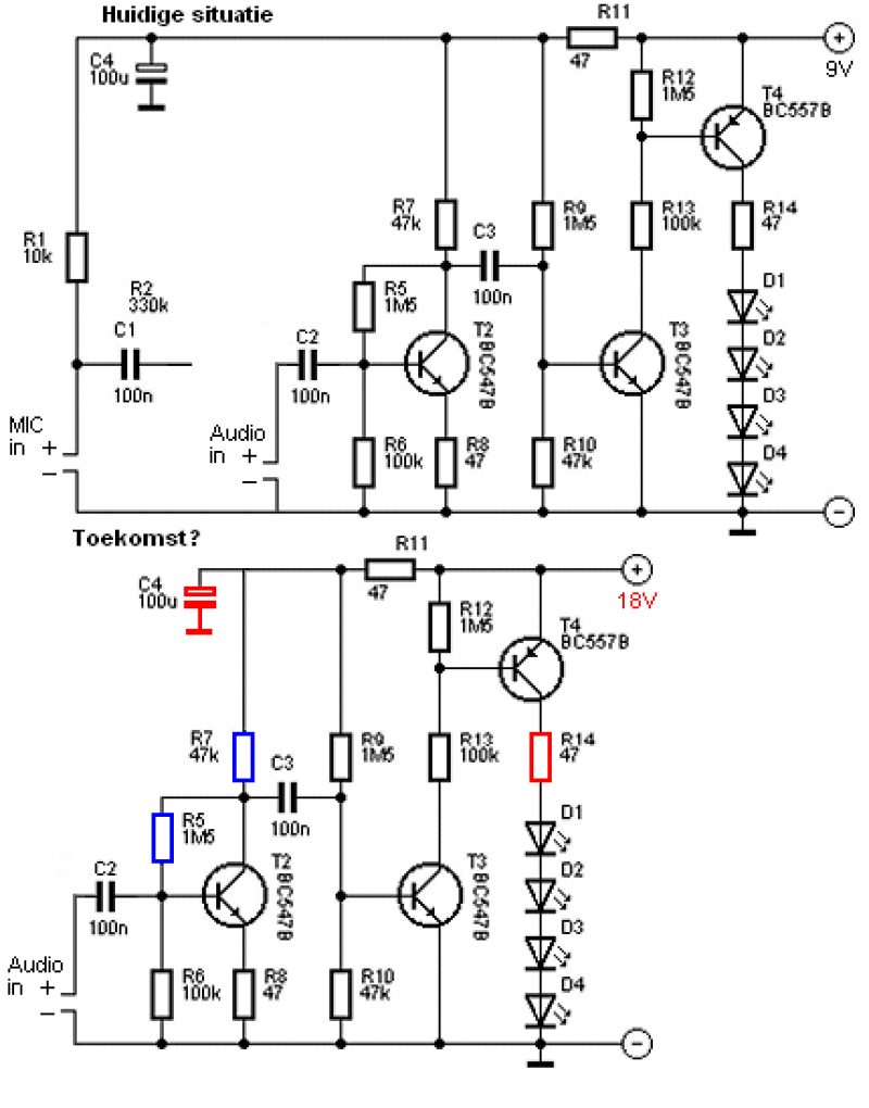

MP3-gain werkt echt perfect! Zitten we met slechts nog één probleempje. Het beste geluid krijg je bij volumestand 31. De beste verlichtingseffecten bij volumestand 17 (harder is continu branden).
Vandaar dat ik de volgende vraag heb. Wat zou ik aan de schakeling kunnen veranderen, zodat het volume beter wordt. Ik zat te denken aan de blauwe weerstanden, maar ik dat is meer op gevoel dan verstand (en een beetje ervaring met opamps). Dus vandaar dat ik jullie advies vraag. Daarnaast vraag ik me af of het ingangsvoltage nog een rol speelt, in de zin of de led's op hetzelfde moment zullen oplichten. Ze zullen sterker gaan branden, maar door R14 te veranderen, kan je dit weer tegen gaan. Wat zou een goede waarde zijn?

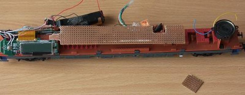

Verder vraag ik me de noodzaak van condensator C4 af. Kan deze ook een kleinere waarde krijgen. Dit vanwege het onderstaande plaatje.
Daarop moet dus vier lichtschakelingen, een AAA-batterij en twee boxjes passen. Vandaar dat ik alles wil uitvoeren smd. Dus als alles wat kleiner kan. Graag :)
Van de meeste dingen kan het waarschijnlijk wel, alleen de condensator en de laatste weerstand en transistor zullen waarschijnlijk niet in smd mogen ivm warmteontwikkeling, klopt dit, of loopt het ergens anders nog spaak?
Alvast bedankt,

Over het schema.
ik zou R9 veranderen. De versterking van die eerste transistor is R7 / R9 en dat is op dit moment 1000. Als je R9 vergroot of R7 verkleint dan krijg je een beter versterking. De vuistregel: 2x versterkt is 3 decibel meer. Dus tussen stand 17 en 31 zit denk ik ongeveer 20 decibel, dus de versterking moet heel wat minder. Misschien is een waarde van 1k beter.
C4 kan kleiner, maar dit maakt de voedingsspanning wat minder stabiel. Hangt er maar vanaf hoe stabiel hij moet zijn en hoe stabiel hij geleverd wordt. Is hij al stabiel, dan kan C4 wel kleiner.
De voedingsspanning is 9 V (of 18 ? )
Er staat altijd 4 x 2,2 Volt over de Led's. Dus maximaal 8,8 volt. Bij een volledig geopende transistor staat er ongeveer 0,7 volt overheen. Het verschil tussen die 2 voltages en 18 (of 9) volt gedeelt door de stroom door de led's. (10 mA is al meer dan genoeg) geeft de weerstand.

Over antwoord 1:
Alleen ligt het aan mij dat R7/R9 nu iets van 1/20 geeft?
R7/R8 is wel duizend. (R8 zit onder de transistor, R9 rechts van R7, sorry voor het slechte plaatje, alhoewel de auto-vergroting van het forum het niet beter maakt.) Het klinkt iig wel een stuk logischer om die weerstand te pakken.
Over antwoord 2:
Het voltage komt van de baan, maar de stroomafname is ook niet altijd vlekkeloos. Ik ga eens kijken hoe lang het ding het nog volhoudt als ik de 9V batterij (ik heb nu een velleman-kitje, maar ik ga de schakeling zelf nog een aantal keer nabouwen) verwijder.
Over antwoord 3:
Hetzelfde dus als normaal weerstanden berekenen voor led's. De transistor die er extra tussen zit, speelt geen rol in de berekening (heeft bijv geen spanningsval).
Blijf ik nog met één vraag zitten. Kan ik alles zo omzetten in smd? Als de led's 10mA trekken, kan ik me niet voorstellen dat een smd-transistor niet aankan (zal het nog wel even opzoeken), of kijk ik niet verder dan mijn neus lang is.
In ieder geval heel erg bedankt voor de antwoorden tot nu toe!
Groetjes,
Henk
klopt het is R8 i.p.v. R9 :-[
Je kan, ook high-efficiëncy LED's gebruiken, die lichten bij 3 of 4 mA al even veel op als normale bij 10 mA. Bovendien zijn die ook in SMD te koop. Volgens mij kon 1 SMD-transistor wel direct een LED aansturen, een voorbeeld is de SMD BC807, deze kan (met koeling) maarliefst 800 mA sturen, dus zolang het minder dan 10 mA is, zal het waarschijnlijk geen probleem zijn.
Bedenk, een condensator is bij afvlakking niks anders dan een mini-batterij. Als je dus de baanspanning afvlakt op 9 V (wat met kleine SMD condensatoren kan), kan je de batterij als grote elko gebruiken. Als er namelijk meer geleverd wordt dan gevraagd, dan laad de batterij op, andersom ontlaadt hij. Dan is C4 helemaal niet nodig.

Sander, bedankt voor je antwoorden.
Ik heb de net de waarde van R8 vervangen en de beste waarde ligt ergens tussen de 6000 en 7500 Ohm.
De condensator is wellicht handig voor momenten dat het rijtuig even geen stroom krijgt, maar de condensator lijkt maar heel erg kort de led's fel te laten branden. Misschien dat helemaal weglaten een betere optie is.
De lichtorgels krijgen trouwens hun spanning vanuit een functiedecoder (vandaar de 18V).
Voor de led's neem ik waarschijnlijk geen smd's (jep dat is flink tegenstrijdig). De felrode led's die erbij zitten voldoen prima, verder heb ik een drietal groene led's uit een fietslampje en was Eneco zo aardig om pennen uit te delen waar blauwe led's in zaten. Dus ik zoek alleen nog fel-gele. Misschien koop ik die, misschien toch smd, misschien wel verf over witte led's. En witte led's, die komen natuurlijk bij de kruidvat vandaan. :)
