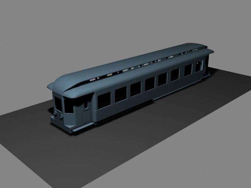

Nou Jan, daar is hij dan!
De NS versie van de ZHESM.
Het gaat hier dus om de versie met 1 deur en de frontsein lichten boven de cabine.

Ik hoor net dat dit niet de juiste combinatie is!
Ik ga vanavond een bagage bak maken!

Mitchell,
Deze combinatie heeft zeker bestaan. Er zijn maar enkele omgebouwd naar mBD, maar zeker niet allemaal. Dit is dus goed, een mBD is een bonus. De D deur ligt trouwens een flink stuk verzonken in de wand.

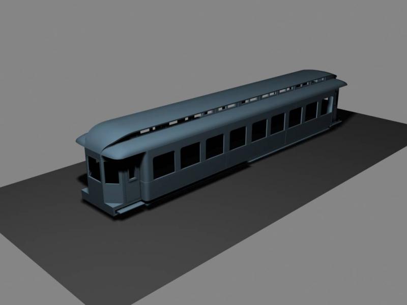

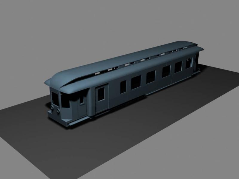

Wie o wie helpt mij met deze puzzel  :-[
Door al die spoor jargons ben ik de kluts kwijt.
Wie kan mij aan de hand van de volgende 4 plaatjes vertellen welke combinaties ik moet maken als setje?
graag combinatie opschrijven: 1+2+2+4 of 2+4
iets in die trant, simpel maar effectief (voor mij)
bak 1:
bak 2:
bak 3:
bak 4:
Dankjewel alsvast  (y)

« Reactie #126 Gepost op: 08 December 2011, 15:22:16 »
Ik zal vanavond een nieuw setje uploaden.
Namelijk de combinatie: mBD+Ces:  bak 1 + bak 2
Ik laat het jullie horen als hij online staat  (y)

Beste Mitchell,
Even in de boeken gekeken, maar helemaal eenduidige antwoorden heb ik niet gevonden. Wat wel lijkt te kloppen:
In ZHESM tijd (1908 - 1927) is de samenstelling mB, C. mBC, zoals in je eerste productie staat. Als ik doorlees dan blijkt de aandrijving in de ZHESM tijd niet echt krachtig te zijn geweest, dus feitelijk zie je maximaal een motorrijtuig met een motorloos rijtuig. Al vrij vroeg lijkt er een tekort aan rijtuigen te zijn geweest welke aangevuld zijn door de zandvoorters. Ook krijg ik de indruk dat de Jugenstil beschildering het heeft uitgehouden tot 1926 / 1927
In de NS tijd, na ombouw naar 1500V is er sprake van een forse vermogenstoename van de motorrijtuigen. In elk geval zie je nog steeds de mB, C en mBC rijden in NS versie, maar nieuw zijn 3 stellen mBD, Ces. De mBD is een omgebouwde mB en de Ces een C met stuurstand. Deze stellen reden alleen tussen Den Haag HS en Scheveningen. Bagage werd verder niet via de Hofpleinlijn naar Rotterdam vervoerd, maar over de oude lijn via Delft.
De kleur is in eerste instantie nog steeds groen creme, maar dan zonder Jugenstil beschildering. Vanaf 1932 lijkt alles groen te zijn geworden.
Dus in de NS tijd zijn er veel meer samenstellingen. Ik krijg de indruk dat de motorrijtuigen met 2 of meer gewone rijtuigen reden, hoewel het handig zal zijn geweest aan beide kanten van de trein een motorrijtuig in te zetten, omdat er in Hofplein waarschijnlijk niet werd omgereden en waarschijnlijk ook niet in Den Haag HS. Maar ik denk dat voor een samenstelling met 2 gewone rijtuigen al gauw de zandvoorters zullen zijn ingezet en die heb je niet gemaakt.
Dus in NS tijd lijken me 2 setjes behoorlijk dekkend:
mB, C, mBC
mBD, Ces

drukdrukdruk  :-[
Heel erg bedankt voor de extra informatie Ivo! ;D
Ik ga proberen vanaaf het eerste setje online te zetten!
De mBD+Ces:  bak 1 + bak 2   (y)
