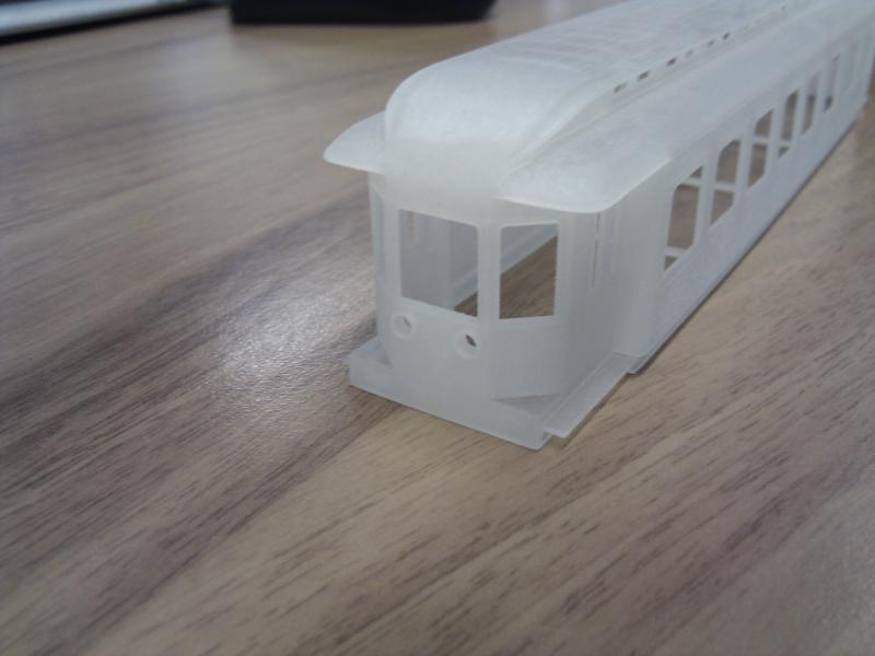

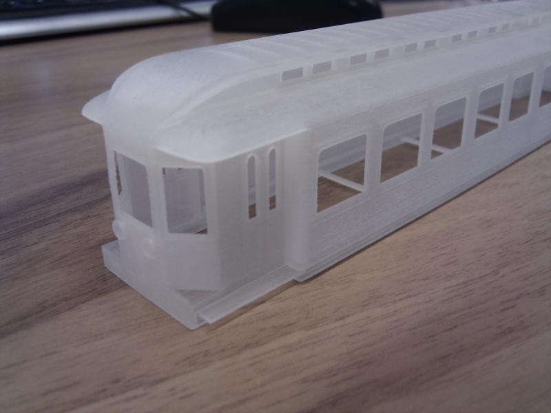

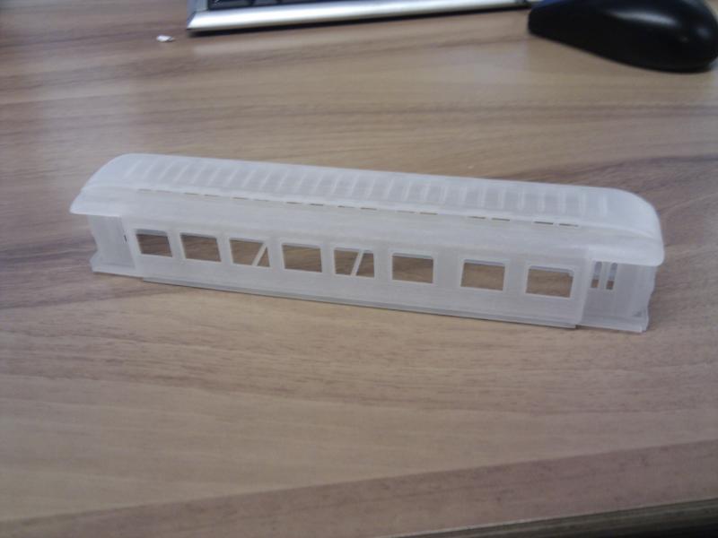

Hoi Ivo,
Het is inderdaad voor 3 bakken.
Als je toevalling in Eindhoven bent..
Het materiaal is in eerste instantie een beetje ruw, maar na 10seconden met een fijn schuurpapiertje over het plekje te gaan is het zo glad als styreen (helaas nie net zo sterk al styreen).
Het materiaal is wel breekbaar, maar als je normaal met het model omgaat is er niks aan de hand.
het dak is erg sterk, deze is namelijk goed gesupport.
Maar het de zijwanden in het midden van het model zijn wat flexibeler omdat edit niet goed gesupport is.
Dus als er een chassis ingebouwd word, is het een sterk model.
Als je ideeen hebt om het model te kunnen zie, hoor ik het graag.
Edit;
Voor de mensen die niet 2 posts terug kijken in het topic, nog een keer de foto's:
