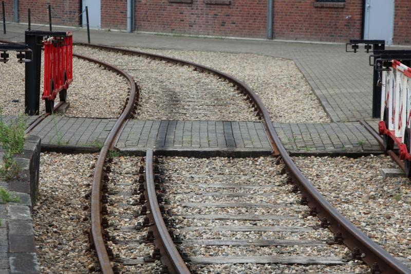

Goed opletten als je meerdere spoorbreedtes gebruikt. Niet vreemd opkijken bij ontsporingen, als het er uitziet zoals op onderstaande foto  ;D ;D

Dat heb ik op mijn modelbaan ook. Hij stopt bij mij net iets voor de overgang. Wist wel dat ik natuurgetrouw bezig was :).

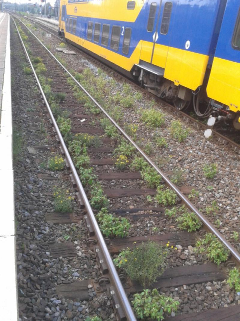

Als je een Nederlandse hoofdbaan maakt overdrijf dan niet met onkruid tussen de rails, is in het echt ook niet ::)

Nou Raymond het ziet er toch best leuk uit.
