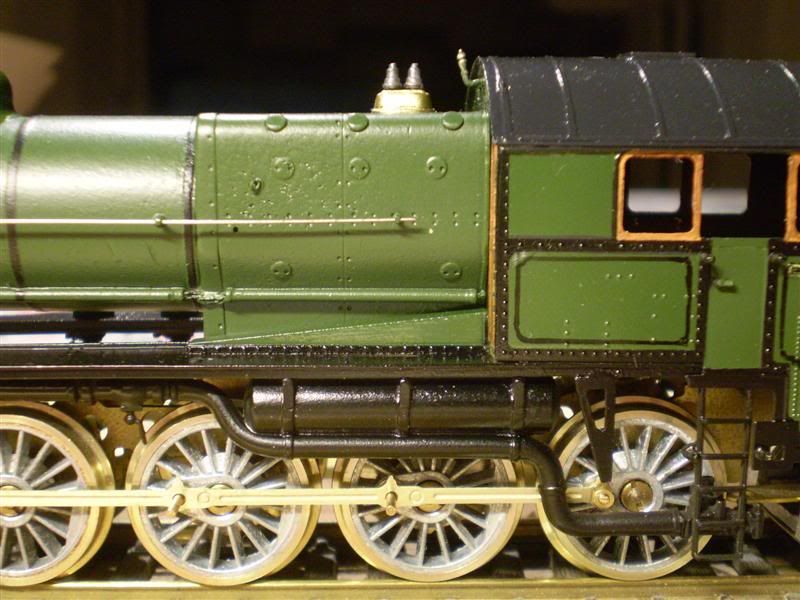

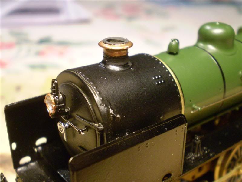

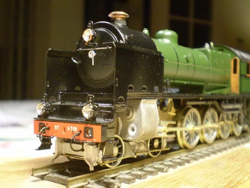

Paar plaatjes:
Beetje schilderen en spuiten. Schoorsteen kroon in koper geprobeerd met Alclad lak te spuiten. Is wel een beetje gelukt, maar niet helemaal. Alclad houdt alleen op een primer geschikt voor acryl en het zwart is Philotrain lak en dat is geen acryl. Toch de primer geprobeerd over de Philotrain en dat is geen succes geworden, want dat hield niet. Eigenwijs, toch de Alclad eroverheen en het resultaat valt nog mee, maar kan dus veel beter. Het koperen randje van de toplantaarn is gewoon geschilderd met Humbrol koper.
De veiligheden hebben nog een laagje burnt metal gekregen. Het kan nog iets donkerder en bruiner, maar misschien laat ik het zo:
Ivo

Ivo,
Ik wist niet dat je al zo ver was en heb er  verder ook niet bij stilgestaan, maar ..............
Dom geverfd, maar een messing rand om de veiligheid klinkt niet zinnig. Bij de dom kun je nog enigszins bij komen, bij die rand om de veiligheid nauwelijk (bovenkant Belpairekist zal eerder zwart dan groen geweest zijn in de dagelijkse praktijk) Kortom, zeker bij een geschilderde dom komt het een beetje over als een vlag op een modderschuit wanneer je de veiligheidrand blank messing laat. Ik betwijfel of het in die vorm nu echt voor zou gekomen hebben (afgezien misschien net na een revisie)
Uit eigen ervaring met de SHM 16 (de enige SHM loc met een schoorsteenkroon) weet ik dat het netjes (ik zeg niet eens glimmend) van een schoorsteenkroon al een redelijk gedoe is. Voor de veiligheidsrand moet je echt op de vuurkist gaan zitten (die eigenlijk altijd heet is) en dan een tijdje poetsen. Waarbij je dit ook doet in de wetenschap dat het eigenlijk maar zin heeft voor een klein uurtje. Punt is dat je normaal koper/messing dat heet wordt in de olie zet om het verkleuren tegen te gaan. Dit werkt o.a. voor injecteurleidingen. Voor stoomleidingen werkt dit al minder. Blazerleidingen zijn daar een goed voorbeeld van, die zijn, blank, nauwelijks mooi te houden (dwz verkleuren binnen een uur) Nadeel van in de olie zetten is ook dat stof/roet veel makkelijker blijft plakken waardoor e.a weer vlugger smerig wordt. Daar de veiligheidskap min of meer recht in de rook van de schoorsteen zit, zal een geoliede rand binnen no time vol met roet en meuk zitten, kortom die wordt "zwart"
PS op de SHM 5 weiger ik domweg de blazer leiding te poetsen. Het heeft gewoon geen zin. Hopelijk verdwijnt deze leiding bij de volgende revisie gewoon onder de ketelbeplating  :-\
PPS ik heb het waarschijnlijk al vaker gezegd: zie mijn opmerkingen NIET als commentaar of afkraken van je modelbouwwerkzaamheden. Die staan buiten kijf en zijn van een hoog niveau. Het zijn enkel behulpzaam bedoelde opmerkingen "vanuit de dagelijkse praktijk"
