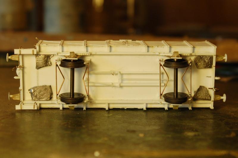

Erik, gewicht zit er al onder getuige deze foto.
De gewichtjes zijn brokken lood van een zelfgegoten plaat. Het komt net niet onder de stelbalken uit, dus je ziet er niets van. Daklood is hier erg moeilijk te vinden omdat men hier niet zo veel met dakpannen bouwt, dus heb ik het zelf maar moeten maken. Aan de andere hand, hier vist men nog wel eens met visloodjes van 250g, dus de grondstof is niet al te moeilijk te vinden 8)
De bak is wel nog een stuk lichter dan de NEM norm, maar dat heeft z'n reden. Ik hou de wagen liever zo licht mogelijk, zolang het maar niet ontspoort. Zo kunnen die NS locjes met hun onhandige gewichtsverdelingen tenminste nog een trein van enige betekenis wegkrijgen.

nog een tip voor een volgende wagen of rijtuig voor onzichtbare verzwaring: ik maak een soort dubbele bodem, waar ik dan strookjes lood, of een plakje messing in verberg. In H0 moet dat ook lukken, zeg een plaatje messing van 0,4 mm bekleed aan beide zijden met 0,25mm styreen

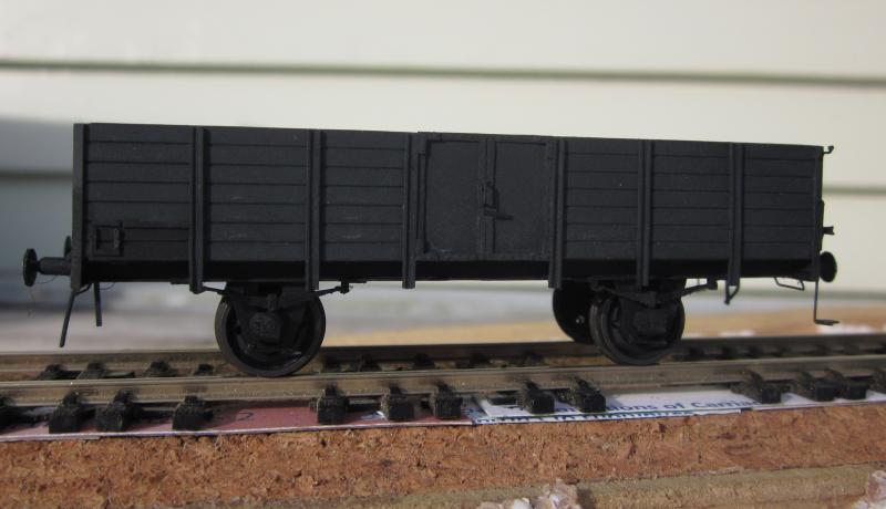

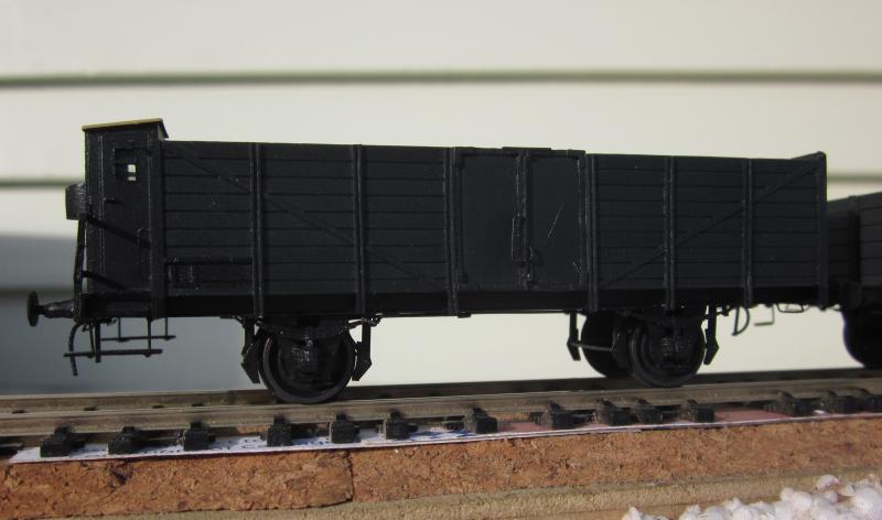

Het heeft even moeten duren voordat alles gespoten is. De kleuren gingen er zonder problemen op, maar de lak was een ander verhaal. Toen ik einelijk eens tijd had om te spuiten bleek dat het potje Humbrol 135 half uitgedroogd was(ik heb dat probleem wel vaker met potjes Humbrol lak, maar niet met de normale verf. Kent iemand anders ook dit probleem?). met veel moeite heb ik de HSM wagen van een laklaag voorzien, maar meer niet.
Het resultaat:
De zijdematlak is wel erg mat geworden, maar zo lijkt het aardig op een wagen die aan het eind van de revisietermijn komt.
Een dag later een spuitbusje Tamiya lak die ik nog had geprobeerd. Blijkt dat ook op te zijn ::)
Uiteindelijk ben ik dit weekend met een nieuw potje 135 aan de slag gegaan. Alles ging goed. Ik heb bewust niet alle drab onderin door het potje geroerd, zo glanst de lak meer. Daarna glas achter de ramen met een beetje Krystal Klear gelijmd en het dakje(geschilderd met Humbrol 94 zandgeel) op het remmershuisje gelijmd en naar buiten voor een foto of twee.
Hier heb je dus een bak die net opnieuw is geschilderd.
En dan is de serie van negen compleet!

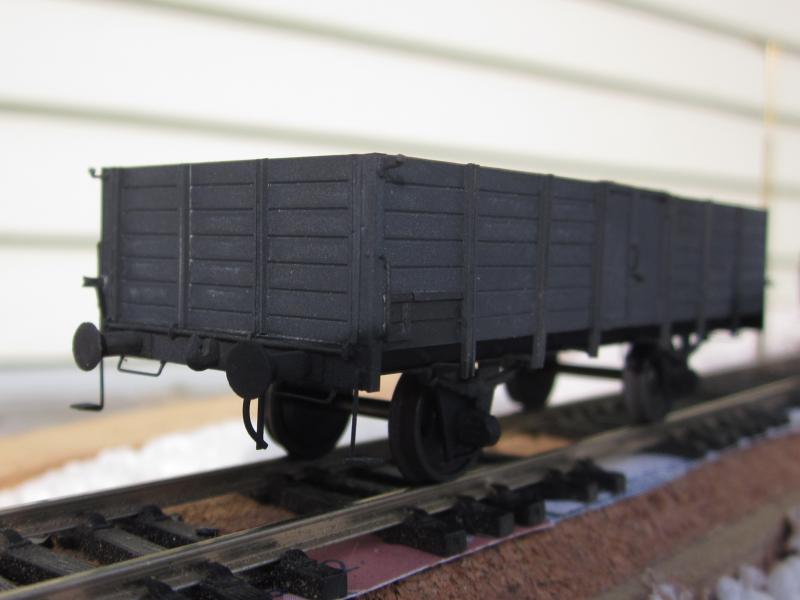

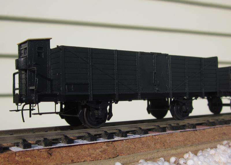

Daar moeten natuurlijk fotos van gemaakt worden. Helaas blijft er geen ruimte voor een loc over op de inrijmodule van Nieuweveenschekanaal, dus die mogen jullie erbij denken. Hier heb je dus een authentiek jaren '30 legebakkentrein die op weg is naar de kolenmijnen;
En op een koele wintermiddag wordt dezelfde trein weer gefotografeerd als het langs een SS sein rijdt
