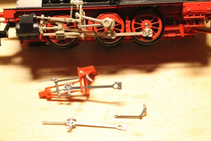

Aan een kant van de lok heb ik nu deze Brawa onderdelen:
Zoals je kunt zien zit aan de leibanen met schuifbeweging ook de kruiskop met drijfstang geklonken. ik heb hier nog een losse drijfstang bijbesteld. Op de onderdelentekening van Brawa zit de drijfstang niet vast aan de schuifbeweging. Rechts ligt de excentriekstang met de excentriek zelf. Deze klikt met het gat links zo tussen de kunststof schaar. Dus dit is rechttoe rechtaan monteren.

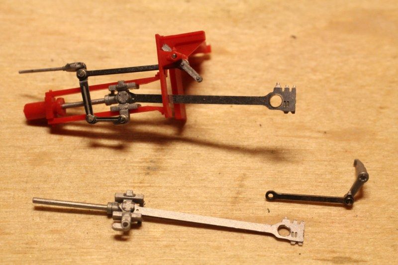

Vergelijking met het Fleischmann chassis:
Ik heb het geheel met de schuifmaat opgemeten en volgens mij gaat dit zonder problemen passen. Zeker als je de messing gegoten cylinders met schuifkasten (bij de Philotrain ombouwset) aan het chassis monteert. Dat moet je volgens mij nog zelf pas maken. Er zijn 3 aandachtspunten bij de montage volgens mij:
1. de leibanen moeten blank metaal worden en niet kunststof rood  ;) .
2.het lijkt alsof de afstand van het middelpunt van de as tot het aangrijppunt van de drijfstang bij Fleischmann groter (te groot) is, waardoor mogelijk iets moet worden aangepast aan de leibanen. De bovenste en de onderste liggen bij het Brawa mechaniek veel dichter bij elkaar dan bij Fleischmann. Dit is een algemeen modelbouwprobleem, want dat komt meer voor, ook bij zelfbouwloks
3. Het vierkante gat voor de bevestiging van de drijfstang, koppelstang en excentriek is in het middelste Fleischmann wiel veel groter dan de vierkante pen aan de excentriek van Brawa. Dat wordt voorzichtig passen met vierkante passtukjes. Misschien gaat het wel gewoon met voorzichtig wikkelen van een stukje tape om het vierkante uiteinde van het Brawa mechaniek.
Maar eerst moet het chassis en de wielen zwart worden gespoten en aangepast voordat ik dit ga proberen.
Als je dit ook zou bestellen is het te overwegen om toch ook de koppelstangen van Brawa te monteren. Er zit verschil in metaal tussen Fleischmann en Brawa. Fleischmann neigt meer naar chroom en Brawa meer naar blauwig staal.
Ivo

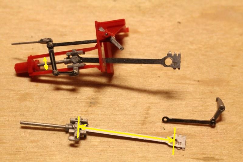

Punt 2 is mij nog niet helemaal duidelijk. Betekent dit dat de leibanen verder uit elkaar moeten? Ik heb het even aangeduid met de twee gele pijlen. Als ik het goed heb zou het dus betekenen dat in deze situatie de drijfstang niet ver genoeg naar boven/naar beneden kan scharnieren. Correct me if I'm wrong.
Maar hoe ga je die leibanen dan precies aanpassen? Lijkt mij dat je dan met de schuifbeweging in zijn geheel in de knoei komt. Maar allicht baseer ik dit verhaaltje op mijn verkeerde aanname.
Overigens is het metaalkleurig houden van de leibanen ook nog een uitdaging. Als je ze verft zit daar natuurlijk behoorlijk wat slijtage op. Of ga je ze vervangen door metalen, zelfgemaakte exemplaren, die je -tja,- vastlijmt ofzo?  ???

Ger,
Je hebt het goed begrepen. Je pijltje linksboven is het aandachtspunt. Misschien valt het allemaal wel mee, want ik heb dit op het oog beordeeld. Het enige probleem kan zijn dat de zogenaamde crank throw bij de Brawa kleiner is dan bij de Fleischmann, maar ik heb geen Brawa lok, dus dat kan ik niet nagaan. Het heeft voor de rest van de schuifbeweging geen gevolgen, want dat blijft er buiten. Wat je kunt doen is de leibanen aan de binnenkant rechts nog iets verder opschuinen. Dit is al gedaan om dezelfde reden (zowel bij Flm als Brawa) en in het meest extreme geval kun je misschien zelfs de drijfstang een beetje naar binnen buigen. Daar zit iets meer ruimte. Maar ik hoop dat dit allemaal niet nodig is.
En inderdaad, ik vraag me ook af hoe de leibanen als ze geschilderd zijn zich gedragen onder de schuivende kruiskop. Mogelijk wordt dat stukje uiteindelijk toch rood. Het is trouwens wel een heel mooi fijn uitgevoerde schuifbeweging, die ook volledig functioneert. Meestal staan deze in model neutraal, zodat de schuifstang niet hoeft te bewegen, maar dat gaat deze volgens mij wel doen straks.
