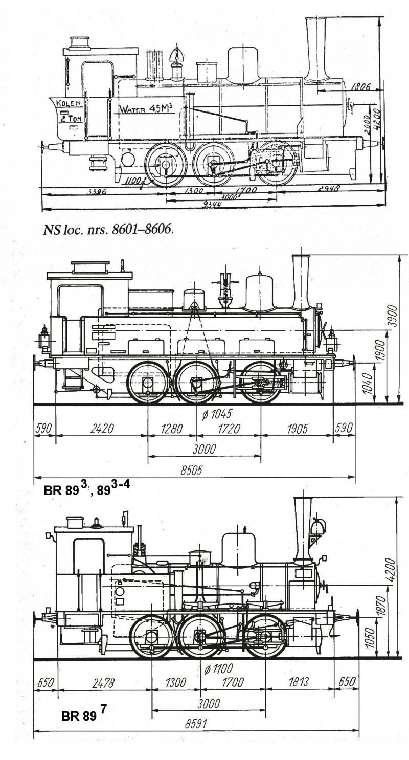

Hierbij de maatschetsen van genoemde loks. Een plaatje zegt altijd meer.
De bovenste is de NS 8600.
De middelste is de BR89 hoch 3 van Brawa
De onderste is de BR89 hoch 7 van Fleischmann.

Dank,
Het zou dus moeten kunnen; het drijfwerk van de Brawa gebruiken op een Fleischmann onderstel. Dan nu op zoek naar de juiste bestelnummers.
