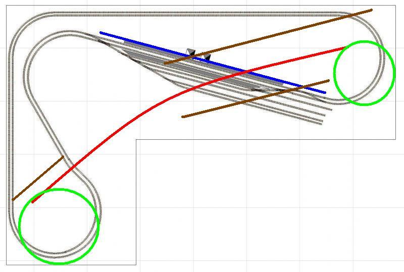

Je baanplan Teun,
Wat je nu hebt is eigenlijk een gedeukt rondje met station nietwaar?
Daar zouden we eventueel veel meer uit kunnen halen dus dacht ik laat ik dat eens voorstellen!  ;)
Ik heb een plaatje gemaakt met een paar lijnen.
Blauw, is de lijn zoals je station nu loopt. Recht en maakt niet het volste nut van de ruimte
Rood, Deze lijn zou de lijn kunnen zijn van een station dat wel de volle ruimte benut. namelijk van de ene uiterste hoek naar de andere.
Groene cirkels, Dit zijn zogenaamde helixen of spiralen. Het is maar net hoe je ze noemen wilt. Het maken er van is helemaal nog niet zo moeilijk als het er uit ziet. Met draadeinden en moeren kan je de hoogte heel makkelijk nauwkeurig afstellen. (Railz heeft er ook enkele waarvan er foto's in de bouwverslagen staan.) Ook zijn er draadjes op dit forum te vinden over het hoe en wat van deze helixen. En ja dat betekend inderdaad dat we 2 niveaus hebben maar op dat onderste niveau kan je prachtig een schaduw station maken waar via de treinen ook mooi een rondje kunnen rijden.
Wat je dan krijgt is van het station naar beneden via een helix, dan naar het schaduwstation waar de trein stoppen kan of meteen door kan de volgende helix in weer naar boven, en dan ben je het rondje rond. Het mooie is, het lijkt dan wel een andere trein omdat je hem niet hebt kunnen volgen over de baan.
En dan de bruine lijnen. Dit zijn lijnen waar je heel mooi diverse rangeer terreinen of opstel terreinen kan plaatsen.
Wat je dan moet met die hoek links boven? Scenery bouwen naar keuze! Want als daar een trein zou ontsporen ben je wel even bezig om 'm weer op de rails te krijgen  ;)
Als laatste wat ik bedoelde met een toch al drukke wisselstraat is de linkse wisselstraat van je huidige station. Probeer je maar eens in te denken dat er van meerdere kanten een trein komt dan heeft deze wisselstraat al snel een probleem.
Denk je maar eens in er komt een trein van je rangeer terrein en die wil de hoofdbaan op. Dan kruist hij alles dat aan die wisselstraat vast zit en kan er dus geen enkele andere trein op dat moment gebruik maken van die wisselstraat.  ;)
Dus als algemene tip: Wanneer je een baanplan maakt moet je eens rustig proberen voor te stellen, wat als er daar en daar treinen willen rijden, of wat als ik hier een trein heb die daar naartoe moet. Je vind op die manier makkelijker knelpunten in je plan.
Ik heb je nu wel weer genoeg gepest met vernieuwende plannen en ingewikkelde theorieën  dus ik hou het hier denk ik even bij.  ;)

Wederom Bedankt voor de reacties. Zal ze dan ook uitgebreid beantwoorden.
Aan Mark,
Bedankt dat je er weer de nodige tijd voor hebt genomen, jammer genoeg moet ik zeggen dat ik het door jou gemaakte baanplan, niet na kan maken.
Het is inderdaad het mooiste als je de volle ruimte benut, maar helaas krijg ik dit niet voor elkaar. De bochten zijn namelijk te ruim, waardoor ik niet op de rode lijn kan komen. Als je in het baanplan, de ruime bochten ziet, en jouw rode lijn, moet ik nog een schaal kleiner gaan rijden, omdat ik anders te scherpen bochten krijg. ;D
Nu heb ik je helaas gepest, om te zeggen dat het baanplan niet goed is, maar...
als jij nog een oplossing weet, om het baanplan van jou te tekenen hoor ik het graag. Want ik krijg het niet voor elkaar. :-| ;D
Bij die hoek kan ik bij, er staat namelijk een kast langs die zijkant, dus aan de linkerkant, met natuurlijk een tussenruimte tussen die kast en de baan. Dus bij de hoek kan ik bij.

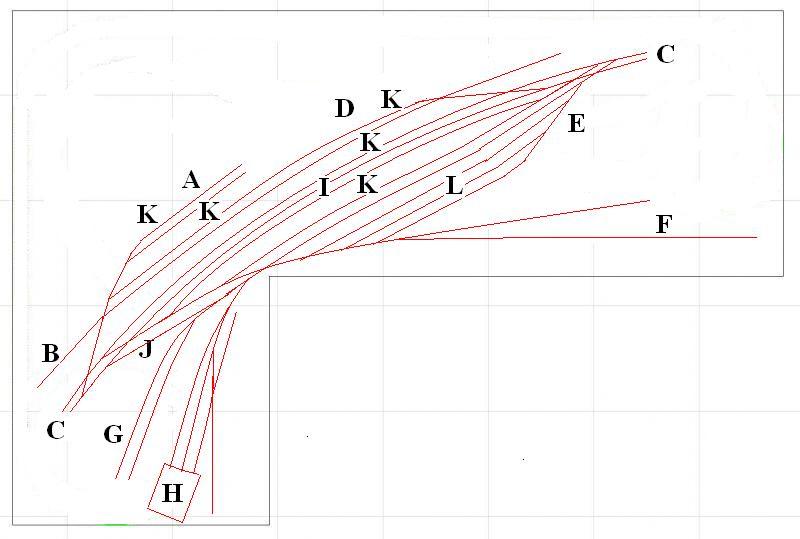

Beloofd is beloofd dus hier een schetsje met wat je allemaal zou kunnen als je flexrail gebruikt.  ;) En gebruik maakt van spiralen/helixen waardoor je een etage lager een schaduw station kan maken.
Het zijn stuk voor stuk dingen die je allemaal afzonderlijk als inspiratie kan zien voor je nieuwe baanplan.
Eerst de tekening en dan de uitleg.
Klik op het plaatje voor een vergoting.
A. Kopspoortjes die vaak tot aan de stationshal lopen. Voorbeelden In het echt zijn te vinden bij onderandere Dordrecht, Utrecht, Amsterdam. Deze sporen zijn voor de modelbaan uitermate geschikt om boemel treinen te ontvangen. Maak een spoor als dit altijd 55 cm of langer, langs het perron, want dan kan je er een 3 delig stel kwijt.
B. Opstelspoor voor loc's. Hier kan je voordat er een trein aankomt een loc neerzetten die vervolgens aan de kont van de trein word gekopeld zodat de trein in de zelfde richting weer weg kan. Als je dit spoor lang genoeg maakt kan je er ook tijdelijk treinstellen van "A" kwijt. Dit spoor is ook heel goed te combineren met "I"
C. Verdwijnpunten voor je baan. Deze sporen lopen recht de helix in. Deze overgang kan je camoufleren met een simpele tunnel maar ook met b.v. een snelweg die over het spoor heen gaat of door enkele grote gebouwen er net voor te zetten zodat je de treinen niet letterlijk de helix in ziet gaan.
D. Plek voor het "oude" stationsgebouw. De sporen van "A" komen dus aan de zijkant van het gebouw tot stilstand. Terweil de doorgaande treinen voor het gebouw stoppen.
E. Hier zien we een uitloop van een rangeer terrein dat zonder de perronsporen in de weg te zitten op de hoofdlijn aankomt. Dit verbeterd de doorstroming maar maakt ook de rangeersporen langer dan als je ze aan zou sluiten op de wisselstraat  die voor de perronsporen word gebruikt.
F. Sporen voor industrie en bedrijvigheid. Denk eens orgineel en maak bijvoorbeeld een klein staal verwerkingsbedrijf waarvoor halffabriekaten worden aangevoerd en b.v. auto onderdelen worden gemaakt. Of maak een witgoed overslag centrum. Of denk aan een vuil verwerking. Kortom mogelijkheden te over!
G. Deze sporen zijn bijzonder handig om treinen vanaf "F" op het opstelterrein "L" te krijgen en andersom.
H. Plaats voor een kleine locloods waar diverse loc's van voornamelijk kleine maatschapijen kunnen worden gerepareerd en onderhouden. Voorbeelden zijn ook in Nederland te vinden zoals tussen Rotterdam Lombardijen en zuid. Maar ook bij Nijmegen en Arnhem als ik het goed heb.
I. Dit middelste spoor is heel handig om doorgaande treinen zoals goederen treinen doorgang te kunnen bieden. Ze hoeven dan niet om te rijden via "L" En hoeven ook niet te wachten op treinen die langs het perron staan. Deze sporen kunnen bij niet al te drukke lijnen ook gemakkelijk vanuit 2 richingen bereden worden.
J. Hier zien we een overduidelijke "bypass" van de wisselstraat. Verkeer van de hoofdlijn naar "L" en "F" hoeft zo niet over wissels die ook veel gebruikt worden voor reizigerstreinen. Ook kan een deel van deze "bypass" gebruikt worden voor verkeer van "F" naar "G". Een losse loc kan op deze "bypass" wachten tot deze naar de hoofdlijn mag.
K. Plek voor perrons. Perrons in N schaal moeten als het even kan 5 cm of breder zijn. Hoe groter en belangrijker een station hoe breder de perrons. Voor een kleine halte zijn perrons in N soms al met 3 cm breed genoeg maar met een station als hier is afgebeeld kom je daar niet mee klaar.
L. Zoals bij voorgaande letters is genoemd is dit het opstel terrein voor de goederentreinen. Dit terrein kan je toch voor heel veel dingen gebruiken. Denk aan treinen die niet over "I" kunnen om welke reden dan ook kunnen hier langs. Ook kunnen ze hier mooi wachten tot de hoofdlijn vrij is zonder andere treinen in de weg te staan. Maar je kan ook mooi treinen samanstellen op deze terreinen door handig gebruik te maken van "F"en "G" en "L".  "L" word dan gebruikt om kleine grepjes wagons aan elkaar te koppelen en klaar te maken voor de reis de hoofdbaan op. Of om een net aangekomen trein stuk voor stuk uit elkaar te trekken om dan vervolgens via "G" naar "F" te brengen.
M. Deze letter staat niet op de kaart maar ik wil bij deze even aangeven dat je dus vanalles kan maken door te combineren. En als je wat hebt bedacht kan je dus eerst eens rustig bedenken "wat als er een trein van daar naar daar moet"
Ik hoop dat ik je in ieder geval weer wat inspiratie heb gegeven!
Nu eens kijken wat jij in de komende tijd er van opsteekt  ;)
Heel veel Succes in de Wereld waarbij je met weinig ruimte nogsteeds heel veel kan doen!  ;)  ;)
m.v.g.
Mark
« Laatst bewerkt op: 18 May 2007, 00:22:04 door mmhajvth »
love to build realistic     let's be kind.

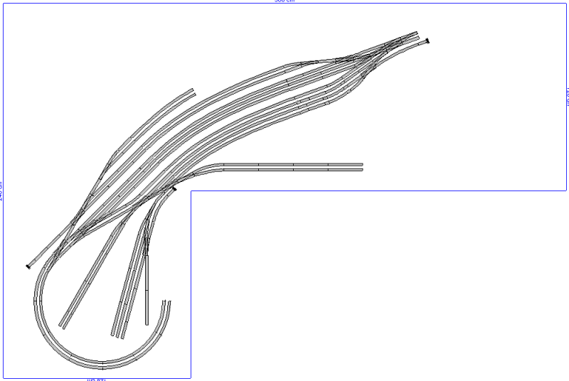

https://images.beneluxspoor.net/bnls/teun_n.png
Schetsje van Mark ff geprobeerd in wintrack te zetten  8)
Matthijs
WillemNS
Re: Baanplan Teun
« Reactie #208 Gepost op: 18 May 2007, 19:01:26 »
Knap dat je dat erin weet te zetten Matthijs!
onze Wintrack-Virtuoos ;D
Willem

En ik bouw liever niet met railspiralen, omdat je dan nog eens een extra verdieping aan moet leggen, voor het schaduwstation. Ik denk dat ik weer terug ga, naar het door Matthijs gemaakte baanplan.
Ik vindt het echt kei lullig om te zeggen, vanwege Mark en Matthijs er zoveel tijd in hebben gestoken, in dit baanplan, maar ik ga toch liever terug naar het oude baanplan. Ik hoop dat jullie er iemand anders blij mee kunnen maken.
