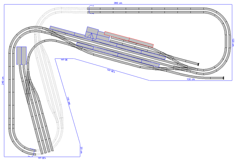

@ Teun,
Wat vind je van het volgende baanontwerp???
Matthijs

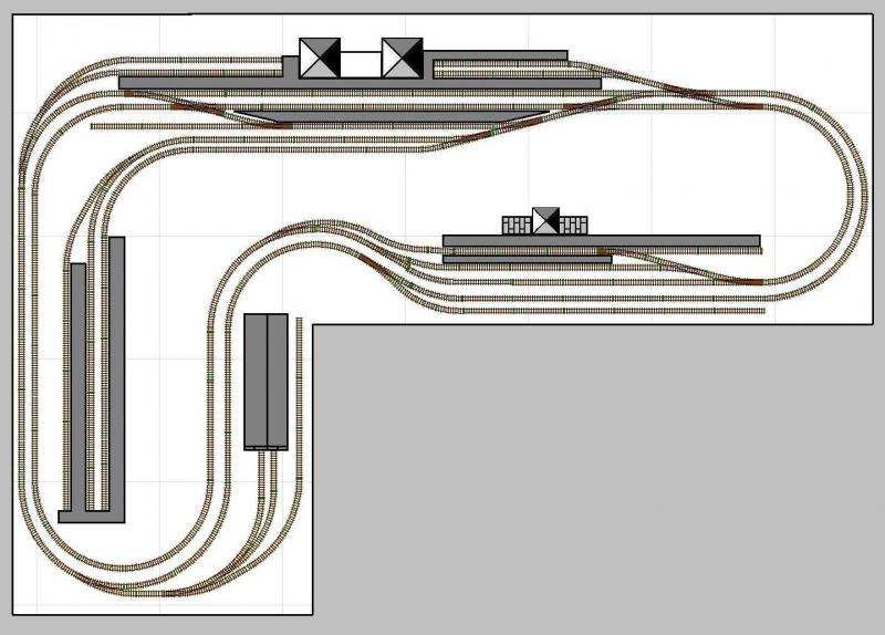

Hallo Allemaal,
Ben uiteraard weer bezig geweest met het baanplan. Echter deze keer heeft het langer geduurd, omdat ik 2 dagen met het idee van Matthijs in mijn kop heb rondgelopen.
@ Matthijs:
Zoals ik al zei heb ik lang 'nagedacht' over het baanplan wat je gemaakt hebt. Mijn complimenten dan ook, want het ziet er zeer mooi uit. Toch laat ik het idee maar achterwege, omdat ik niet met niveau's wil werken. Toch ziet het er erg mooi uit.
@ Allen:
Ik heb zoals gezegd, aan het baanplan gewerkt. Dit keer heb ik er een tussenstationnetje bij geplaatst, met een klein rangeergebiedje. Ook heb ik een Loods geplaatst.
Het baanplan.
Teun.
Laatst bewerkt op: 11 May 2007, 20:28:13 door Teun van Lierop

WillemNS
Re: Baanplan Teun
Reactie #171 Gepost op:
13 May 2007, 09:12:29 »
Nou word het toch weer te druk naar mijn mening.
Een trein rijdt het station uit en dan is hij alweer in het andere.
Misschien moet je het gewoon bij een station laten, op zo'n ruimte is 2 stations erg veel.
En een bijstationnetje is het nou niet bepaald.
6 sporen.
Wel goed over nagedacht om hoofdsporen door te laten lopen.
Willem

Re: Baanplan Teun
Reactie #172 Gepost op:
13 May 2007, 09:40:14 »
@teun, Willem heeft wel gelijk, een bijstation heeft geen 6 sporen. Misschien kan je die verkleinen door alleen het doorgaande spoor + bijv. 1 extra spoortje erbij te leggen.
Peter

Reactie #173 Gepost op:
13 May 2007, 10:39:57 »
Ik vind het wel mooi zo. heb je tenminste veel sporen. Alleen zou ik het bijstation veranderen door industrie.

Teun van Lierop
Berichten: 357
Re: Baanplan Teun
Reactie #174 Gepost op:
13 May 2007, 19:01:12 »
Hallo Allemaal,
Mischien is het wel een beetje druk, maar dit vindt ik nou juist mooi. En zoals Marcel al zegt, heb ik nu lekker veel sporen, waar veel treinen op kunnen rijden. Mischien verander ik het bij-station, in industrie. 50/50 kans.
Ik ga nog eens lekker piekereren op mijn baanplan, ik houd jullie iig op de hoogte.
Teun.

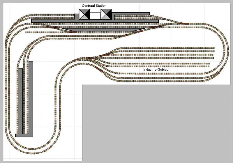

Teun van Lierop
Berichten: 357
Re: Baanplan Teun
Reactie #175 Gepost op:
15 May 2007, 20:03:37 »
Tadaaahh!!
En weer een nieuw baanplan. Kijk en geef uw commentaar.
En Tja.... het is dat ik van inudstrie houd.
Ipv. weer zo'n linkje erbij met 'Groter Plaatje'.
Stap 1
: Klik op het plaatje en.... houd de klik vast.
Stap 2
: Ga met de klik naar de adresbalk.
Stap 3
: Nu mag de klik weer los.
Gaat veel sneller vindt ik.
Teun

Re: Baanplan Teun
Reactie #176 Gepost op:
15 May 2007, 20:32:10 »
een beetje veel op weinig oppervlakte....
Zie dat je een bochtwissel gebruikt dat vindt ik niet zo mooi voor in het zicht
Hoelang zijn je kopsporen bij je station ?
als ik zo kijk zijn ze hooguit 50 cm ?
Je perrons zitten wel erg dicht bij je wissels het zou mooier zijn als je bijvoorbeeld.
Perron de trein verlaat het station en daarna pas een wissel dus niet meteen want dat geeft een raar beeld als je de wissel overgaat ( die rijtuigen gapen uit )
ik heb een groot stuk gemist hierzo had je eerst niet meer ruimte dan nu ?
Je had een groot baanplan maar nu opeens kleiner :p

Reactie #177 Gepost op:
15 May 2007, 21:03:05 »
Persoonlijk vind ik dat baanplan niks. Te veel rails op 1 niveau waar er weinig ruimte overblijft voor scenery. En de lengte van de treinen is zeer beperkt.
Matthijs

Re: Baanplan Teun
Reactie #178 Gepost op:
15 May 2007, 21:27:07 »
Beste Teun,
Ik denk dat je danig in de knoei gaat komen als je straks begind met de scenery.
Waarscheinlijk heb je wel eens gehoord van het spreekwoord "Less is more"
En ik denk dat ik daar nu toch even bij wil stilstaan. Ik denk namelijk dat je beter een 2 sporig stationnetje kan bouwen waarop de boemels elkaar passeren... en dat fanastisch uitwerkt en afwerkt... (Kost qua rails en electra ook minder
Dan dat je je baan helemaal vol stampt met rails en er dan vaak tijdens de bouw achter komt dat je wel veel rails hebt maar eigenlijk nog helemaal nix kan.... Geen lange treinen mogelijk, als je rechts het station uit rijd kan je niet op je industrieterrein komen, er is geen plek voor een fatsoenlijk wegennet, Treinen vouwen zich in het zicht dubbel in de bochten, je kan nog geen fatsoenlijk wijkje aan huizen kwijt op je baan en je trein zie je continu rondjes rijden, dus het gevoel dat er een andere trein binnen komt is er niet.
Natuurlijk die fouten heb ik ook allemaal gemaakt (koste ook een hoop geld) en daarom vertel ik het je nu.
Wat je er mee doet, mag je zoals dat hoort helemaal zelf weten natuurlijk
m.v.g.
Mark
Teun van Lierop
Berichten: 357
Re: Baanplan Teun
Reactie #179 Gepost op:
15 May 2007, 21:37:38 »
@Bas:
Kopsporen bij het station zijn inderdaad 50 tot 60 cm lang. Maar deze zijn bedoeld voor de Stoptreinen, dus Plan V'tjes en Sprinters.
Ik snap wat je bedoelt met de wissels, het station in Eindvoven is bijv. 6 keer zo klein als het terrein zelf. Als het geen 8 keer zo groter is.
Mijn station is net zo groot als het terrein dus, inderdaad niet erg realistisch.
@Matthijs: Er is inderdaad veel rails op een niveau. Maar de lengte is zeer zeker niet beperkt.
Zo zijn de sporen bij het rangeerterrein 140-170 cm lang. Dit lijkt me wel een ardige lengte voor een trein op mijn baan.
Ik ben nog steeds na aan het denken over het door jouw gemaakte baanplan. Dit vindt ik nog steeds een prachtig baanplan, met mooie rangeermogelijkheden.
Ik denk er dus nog steeds over na, om het door jou gemaakt baanplan na te maken.
@ Mark:
Weer terug van weggeweest.
Ik zou niet weten of ik daarlijk in de knoei kom met de scenery, want dit is mijn eerste grote baan. Nu ik het baanplan zo bekijk, denk ik na jouw opmerkingen ook dat ik teveel het gevoel krijg van rondjes rijden. Zoveel dat ik er duizelig van wordt, en dat is natuurlijk niet de bedoeling.
Een 2-sporig station is ook leuk, maar ik iets meer dan dat. Ik wil namelijk ook goederentreinen laten rijden op de baan, en die moeten natuurlijk ergens staan, en een mooi rangeergebiedje krijgen. En nu je het zo zegt. Inderdaad, als ik van rechts het station uit rijd kan ik niet op het industrie-terrein komen.
Ook kan ik geen fatsoenlijke woonwijken kwijt, zoals je al zegt.
Kortom genoeg redenen, om deze baan niet te gaan bouwen, en een stuk minder rails te gaan gebruiken. Waarschijnlijk worden het 2 niveau's, omdat je hiermee meer kan doen.
Fouten verwacht ik genoeg tegen te komen, daar ben je beginner voor, ik stel het ook zeker op prijs dat jullie me daarvoor behoeden.
Ik houd jullie op de hoogte
Teun.
