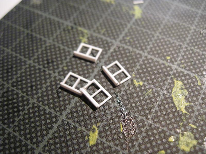

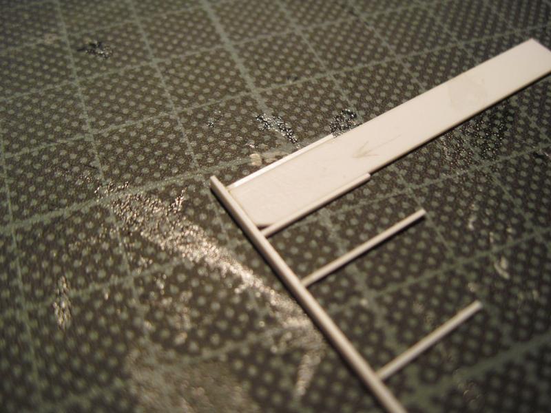

Voor de masochisten onder u die ook tegen de 50 identieke ramen aan het maken zijn en zich afvragen of het ook sneller kan: Jazeker.

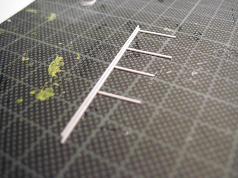

Men neme een vensterbank naar keuze, hierop een stripje 0,5x0,5 mm styreen lijmen (het resultaat is L-vormig in doorsnede), hierop haaks op min of meer regelmatige afstand wederom stripjes styreen lijmen.
Met een pasvormje ter breedte van de te maken ramen lijmt men de stripjes steeds op de juiste afstand. Tip: snijd een hoekje af, anders plakt ook het vormpje steeds vast.

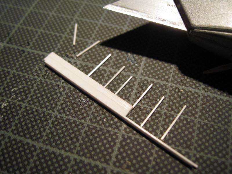

Met behulp van een ander pasvormpje de stripjes op de juiste hoogte afsijden.

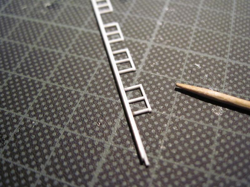

U kunt een hele styreenstrip tegen de bovenkant van de aldus vergregen stompjes plakken, maar ik gebruik hier liever wat afvalstukjes voor. Vervolgens frot men de middenstijlen erin. (dit komt nogal nauw dus doe ik liever pas als de bovenkant erop gelijmd zit)
Afsnijden en hier en daar wat bijschuren. Et voilà: U produceert ramen met een dusdanige snelheid dat de snelste winkelier er geen Evergreen strips tegenop kan bestellen. (De bouw ligt dus even stil hier in afwachting van de bevoorrading

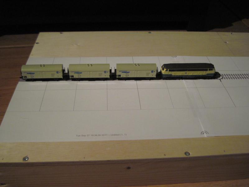

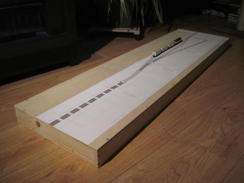

Aangezien de bevoorrading van styreen stripjes voorlopig nog even op zich laat wachten, heb ik dit weekend goed nagedacht over het baanplan (
zie hier
) en eindelijk de knoop doorgehakt. Het is toch een zogenaamde shelf-switcher geworden: een smalle baan met een lengte van 130 cm waarop de treinen links vanuit een schaduwstation het podium op komen, waarna na wat rangeerwerk de wagens geplaatst dan wel opgehaald worden. En het is nog heel wat gepuzzel om alles te laten passen op 130 centimeter!
Na een bezoekje aan de plaatselijke bouwmarkt kon de bak in elkaar worden gezet. Natuurlijk gingen alle zaagsnedes goed, behalve die van de lange lat aan de zijkant van de baan...
Een tweede poging, een fractie ernaast, ging wederom mis. Resultaat: het geheel werd 2.2 cm korter. Terug dus naar de tekentafel voor het sporenplan aangezien alles precies paste...
De stand van zaken op dit moment:
De langste trein waar ik bij het plannen vanuit ben gegaan bestaat uit een BR 216 met 3 Interfrigo wagentjes. Zoals u ziet past het geheel precies in het schaduwstation. Dit wordt overigens een draaischijf waarop hele treinen gedraaid kunnen worden.

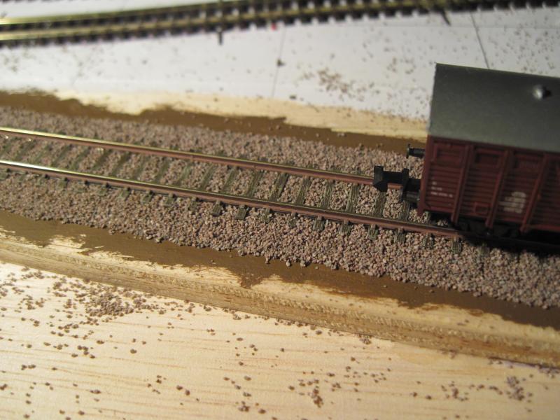

Alvast wat aan het experimenteren met kleuren voor rails/biels en soorten ballast. Ik probeer een niet al te vaak gebruikt spoorlijntje na te bootsen: de biels beginnen al te verbleken en het ballastbed is ook niet al te strak meer. Klopt het dat er op secundaire lijntjes vaak minder roest op de biels en ballast zit omdat er minder treinverkeer is dat de roest verspreidt?
Voorlopig neig ik naar de meest linkse: Rails Revell 'Roest', biels 'lederbraun', gedrybrushed met grijs/beige. De ballast is van Woodland Scenics: grijs en bruin (fijn) gemengd.
Tips zijn uiteraard welkom!

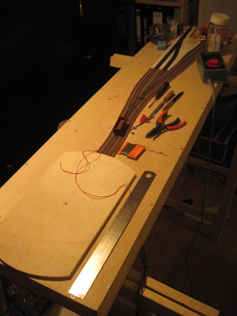

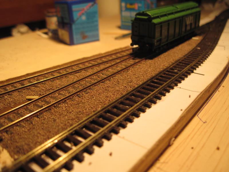

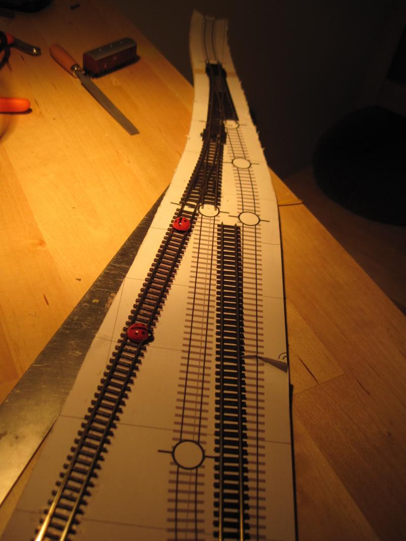

Intussen al weer druk bezig met het spoor. Erg makkelijk met een printje van het baanplan, maar toch gaat het niet sneller dan een of twee stukjes spoor per avond. Gelukkig heb ik hulp van een aantal lieveheersbeestjes.
De 'spoordijk' bestaat uit 8mm multiplex. Baanplan erop plakken, decoupeerzaag erlangs, gaatjes boren voor de aansluitdraden en wisselaandrijving, en het spoor kan erop. Als ik straks alles klaar heb, lijm ik de dijk in een keer op de ondergrond, daardoor is het geheel nu nog lekker hanteerbaar.

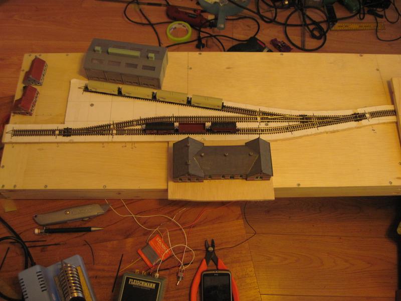

Het ziet er allemaal nog weinig spannend uit, maar er is deze week toch veel werk verricht aan het baantje. De rails zijn gelegd en bedraad, de losse dijk is op de ondergrond geschroefd en de wisselmotoren zijn aangesloten (eerste keer Conrad gebruikt, wat een herrie maken die dingen zeg!). Vervolgens werd het geheel getest, eerst analoog en toen alles ok bleek te zijn, werd de digitale centrale aangesloten. Geen problemen!
Als volgende is het schaduwstation aan de beurt. Ik denk dat ik de schijf met drie sporen met een simpele pen in de houten ondergrond laat draaien. De schijf kan met twee schuifjes worden vastgezet, die gelijk in de stroomtoevoer aan het betreffende spoor voorzien. Zo wordt ook voorkomen dat de treinen op de andere twee sporen per ongeluk in beweging komen...
Ik kon het niet laten om toch alvast wat gebouwen op hun plaats te zetten. Een Tomix locloods speelt voor ZPC-loods:

Dank je! Ik heb het laatste dagje van mijn weekend vandaag besteed aan het uitlijnen van de wissels en vastlijmen van dwarsliggers op de punten waar die nog niet zaten. Ook heb ik het eerste stuk spoor van ballast en een kleurtje voorzien. Ik kon maar niet tot een juist mensel van in de handel verkrijgbare ballastsoorten komen, dus heb uiteindelijk zelf maar lichtgrijze Woodlands ballast (fijn) gekleurd met dezelfde roestkleur als de rails. Dit gaat heel makkelijk Revell verf, verdund met terpentine. Wel even in de schuur laten drogen, want dit duurt een dagje en stinkt enorm...
Na droging wordt het geheel nog wat lichter, maar ik ben nu al erg tevreden met het resultaat:

Gestaag vorderen de ballastwerkzaamheden. Door per avond steeds een centimeter of twintig te verven, verouderen en ballasten hou ik de lol er in
Laatst bewerkt op: 24 February 2014, 23:18:36 door guest7823

Vandaag weer flink (schaal)meters gemaakt met het ballasten en een begin gemaakt met de schaduw-draaischijf. Het is een simpele houten plaat die rond een pen draait en waarop straks drie sporen komen te liggen.

Weer jou draadje bekeken en het ballast ziet zeer netjes uit!!! De kleur is inderdaad goed getroffen. Het blijft een leuk project om te blijven volgen.

Citaat van: Jes op 10 October 2011, 20:51:52
Ben je deze grijze ballast nu bruin aan het verven? Of ligt het kleurverschil op de foto's ook aan de iets vergeelde opname?
Citaat van: Jes op 12 October 2011, 23:24:02
Daarnaast, is je draaitableau 30 cm lang? En hoe ga je dat electrisch verbinden?
