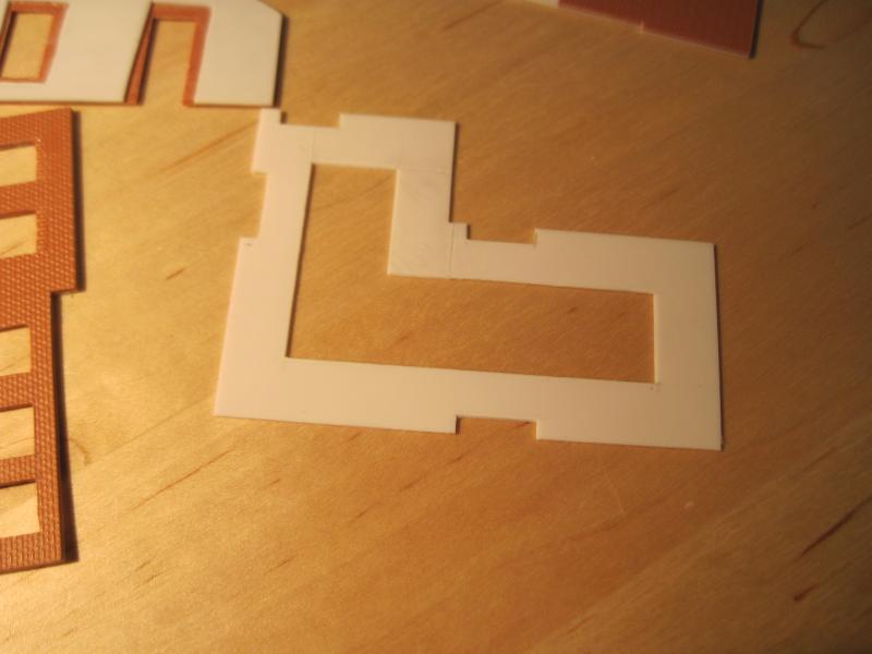

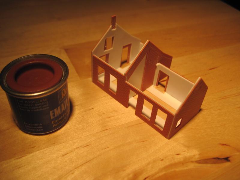

Na alle raampjes vandaag passend gemaakt te hebben, werd een bodemplaatje gemaakt;
waarna het huisje gebouwd kon worden. Een hele opluchting dat alles in een keer past!
Het geheel ziet er nog wat rommelig uit, ik heb het niet zo nauw genomen met het uitsnijden van de witte ondergrond rondom de ramen. Hier zie je later toch niks meer van.

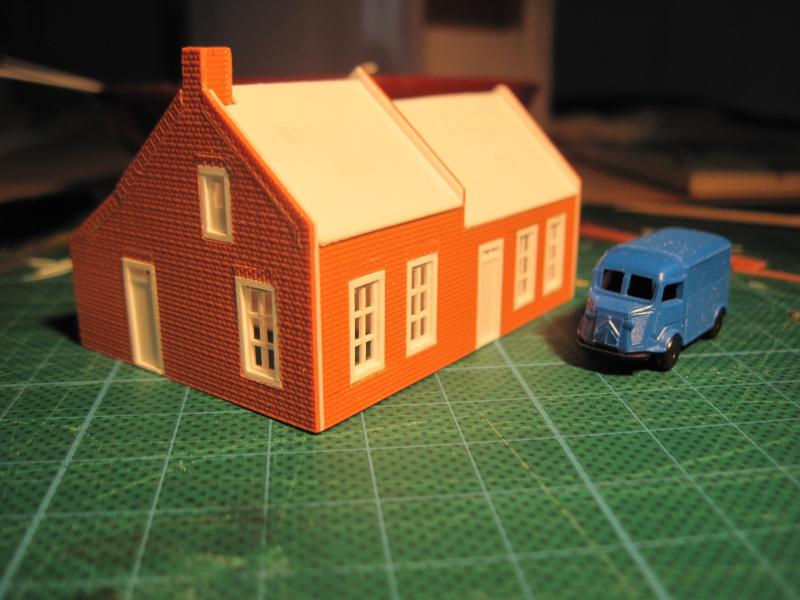

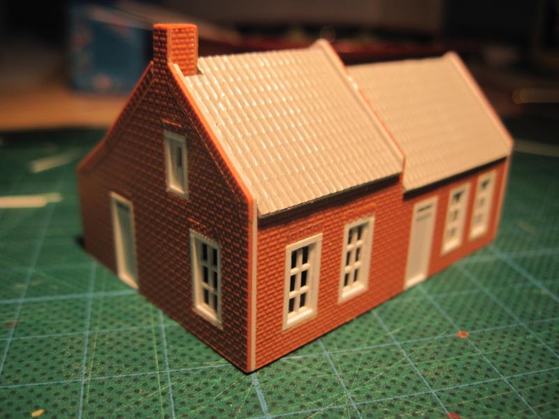

Met dit regenachtige weer schiet het lekker op met de bouw van de Zoutkamper huisjes. Na het inlijmen van ramen en deuren en het maken van een dakje van 0.5 mm styreen plaat lijkt het geheel al gelijk een stuk beter:
Normaal gesproken lijm ik pas achteraf de raampjes erin (dit maakt het schilderen een stuk makkelijker), maar hier heb ik het gelijk maar gedaan omdat je er door het kleine formaat van het huisje straks moeilijk meer bij de binnenkant kunt.
En met een vers pannendakje zijn de huisjes bijna verfklaar:

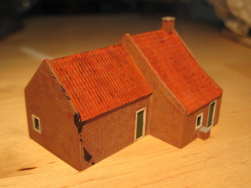

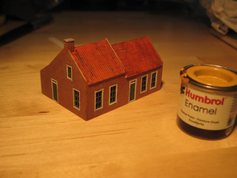

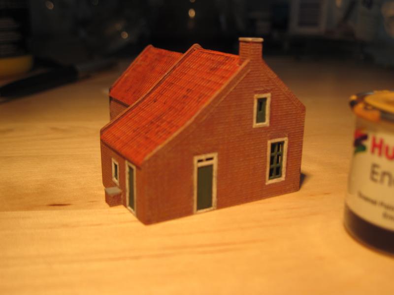

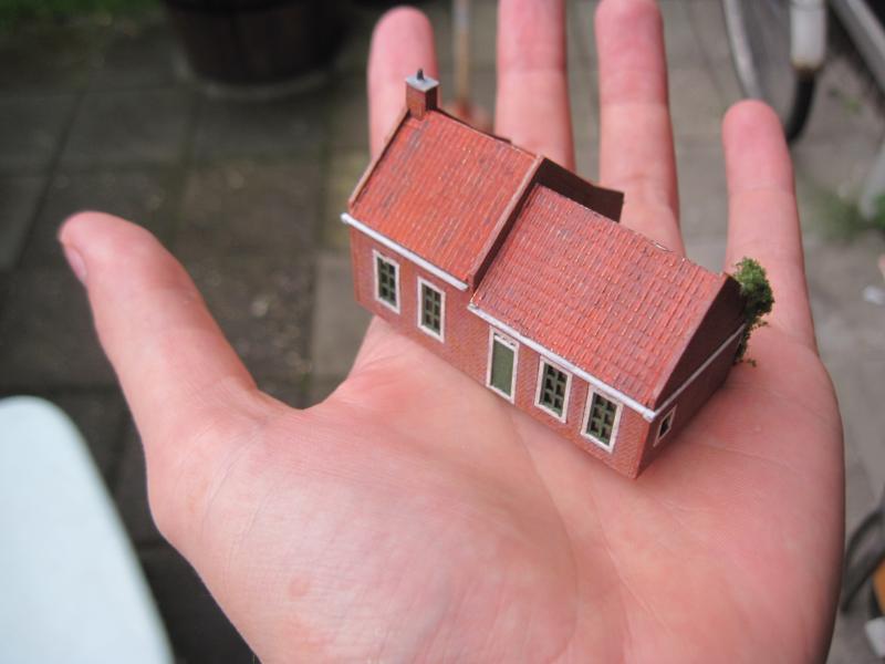

Vandaag heb ik de huisjes van een kleurtje voorzien. De basiskleur is een mengsel van verschillende Revell kleurtjes, die nat de juiste kleur had maar iets te rood opdroogde naar mijn mening. Dit heb ik proberen te compenseren door er iets oranje overheen te drybrushen. Daarna zijn de muren gewassen met grijze acrylverf. Het resultaat:
De andere kant:
De daken hebben een basis van oranje, met zwarte wash en een finish van een lichtgrijze drybrush.
En een pijnlijke herinnering dat je geen open zwarte verfpotjes op tafel moet laten staan... slik...:
Hier moet later maar een struik tegenaan
Laatst bewerkt op: 24 February 2014, 23:13:11 door guest7823
met vriendelijke groet, Jesse

Ik vrees dat ik het daar alleen maar mee uitsmeer. Bovendien gaan dan alle onderliggende verflagen ook mee, en die krijg ik nooit meer precies hetzelfde.
Nee, doe mij maar een leuke Bruidssluier ofzo
Geeft ook wel weer karakter aan het huis.

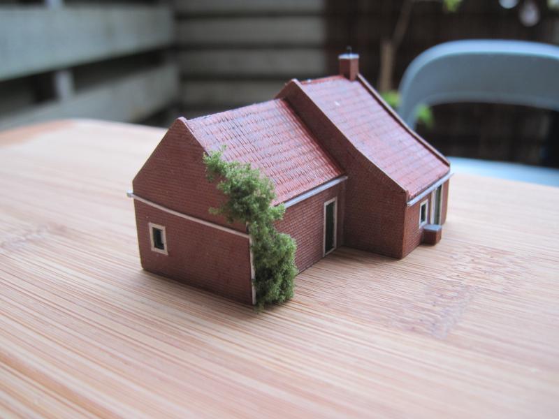

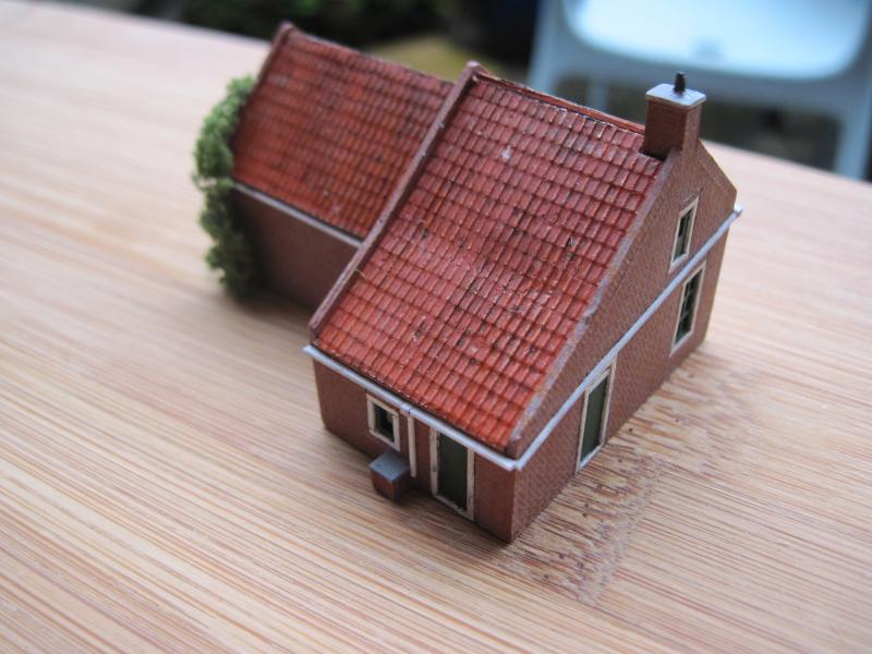

En met het toevoegen van laatste details als regengoten en -pijpen (afvalstripjes styreen), beglazing (overheadsheet) en schoorsteen (tandenstoker) zijn de twee Zoutkamper huisjes min of meer klaar. Er ontbreken alleen nog nokpannen en wat lood rondom de schoorsteen.
Ik heb het een erg leuk projectje gevonden. Veel gepriegel op deze schaal maar zonder al te ingewikkelde technieken en in een kort tijdsbestek zijn toch hele leuke resultaten mogelijk. Voor een volgend huisje liggen de foto's alweer klaar
Laatst bewerkt op: 24 February 2014, 23:13:31 door guest7823

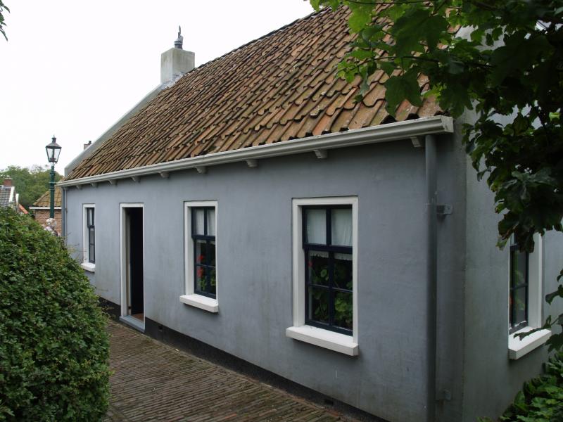

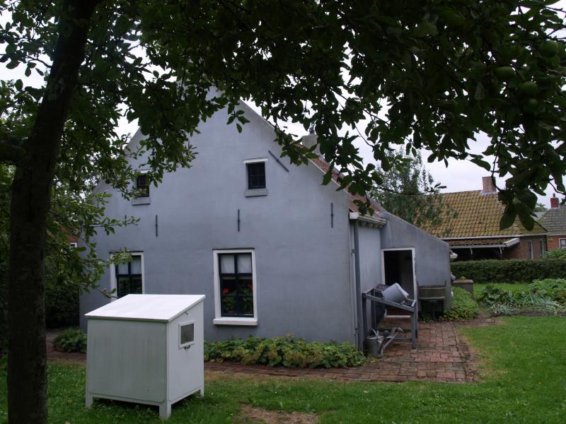

Het Blauhoes
Dit dijkhuisje stond oorspronkelijk in Den Andel (Groningen) maar werd afgebroken en opnieuw opgebouwd in openluchtmuseum Het Hoogeland in Warffum. Dit museum is overigens zeer de moeite waard en prima bereikbaar per trein
Het huisje werd ergens in het midden van de 19e eeuw gebouwd en is momenteel ingericht als een drukkerij. Vanuit de hal ga je linksaf de drukkerij in, en rechtsaf richting woonkamer met bedsteden. Daarnaast is er nog een klein keukentje. Zo ging dat in die tijd, veel mensen werkten gewoon aan huis.

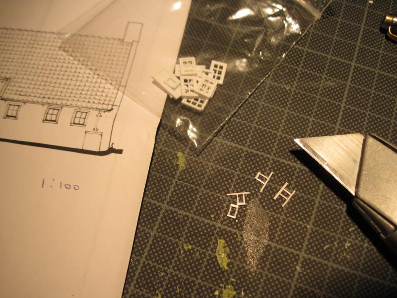

Bij het museum wilde men me graag helpen om een model van het huisje te maken, binnen twee dagen had ik al een envelop met de tekening op de deurmat liggen. Wat een service! Ik heb het originele ontwerp wel iets moeten aanpassen. Zoals op de foto te zien is, staat het huis op een aflopende ondergrond, ik heb dit iets recht getrokken om het huis straks iets makkelijker inpasbaar te maken.
Het modelbouwstilleven van vanavond. De meeste raampjes en deuren zijn alweer klaar. De vier miniscule raampjes onderaan komen in de kopgevels. Ze moeten nog wat bijgesneden worden, maar ik laat ze eerst even drogen aangezien de boel al verbuigt als je ook maar met het mes in de buurt komt.... Snel meer!
