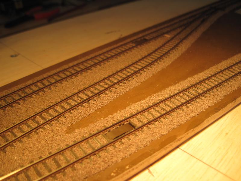

Zeker iets om over na te denken, ik zou een kort spoortje aan de kopse kant kunnen leggen, en die gebruiken om via een ander spoor op de traverse de loc om te laten lopen. Dan hoeft de hele trein ook niet gedraaid te worden.

Het is in dat opzicht wel een goede oplossing, als je bijvoorbeeld 3 á 4 spoortjes
legt op de schuif/fiddle en aan beide kanten genoeg ruimte laat om een locomotief
te stallen kan je gemakkelijk omlopen etc, zonder dat de loc op de modelbaan komt.
Alles zeg maar "uit het zicht".

Enige probleem is dat ik precies 35 cm heb voor de fiddleyard. Het wordt dus nogal passen en meten om daar een schuif en kopspoortjes in te krijgen (en dat er dan ook nog gerangeerd kan worden). Daar moet ik nog even mijn hoofd over breken...

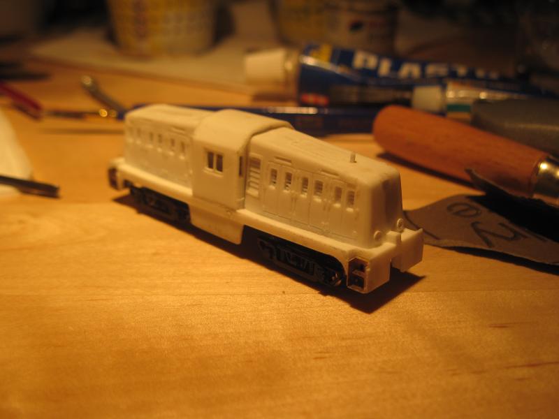

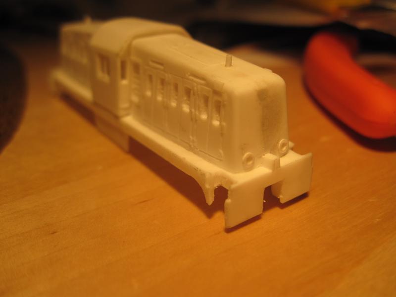

...maar niet nu want ik ben lekker aan het prutsen met mijn NS 600 dieselloc. 600 want het wordt de originele uitvoering zonder bakken op de voetplaat en met stekkerkast (hoe heet zo'n ding) voor de huif.
Eerste klusje was het enkele hoge Amerikaanse frontsein wegsnijlen, dichtplamuren en de twee NL frontseinen op hun nieuwe plek frutten. Dit zijn niet meer dan flinterdunne reepjes holle 2mm styreen buis. Natuurlijk een enorm gepiel om ze enigszins recht en van de goede dikte te krijgen. Voor 4 bruikbare lampen hoefden slechts een kleine 100 reepjes te worden gesneden.
Maargoed, ze zitten erop. Ik twijfel nog of ik de lampen ga uitboren om er ledjes in te zetten. Waarschijnlijk niet, ik vind het eigenlijk ook wel prima zo.
Ter vergelijking gebruik ik steeds foto's van het schitterende H0 Mesu model van elders op dit forum. Erg demotiverend moet ik zeggen, vergeleken daarmee is dit toch wel echt een lomp brok plastic. Maargoed, hier valt het gelukkig weer niet zo op als er iets niet helemaal recht zit.
Ook het chassis is al bijna klaar om het motortje te monteren.

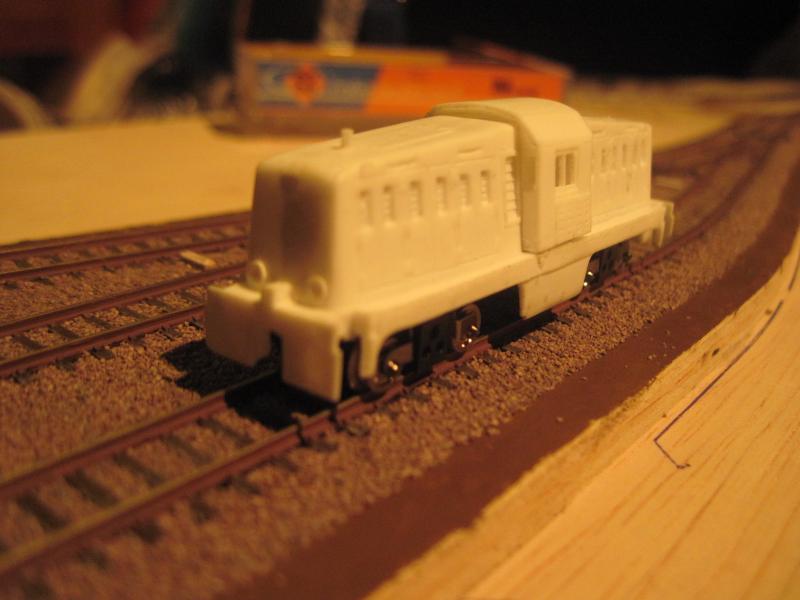

Het motortje is gemonteerd, het decodertje aangesloten, de gewichtjes... en het rijdt!
(En ik ga het nu even niet hebben over alle ellende die eraan vooraf ging om alles in de huifjes te laten passen. Ik ben blij als ik straks weer huisjes kan bouwen, dat is toch meer mij ding!)

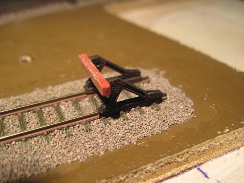

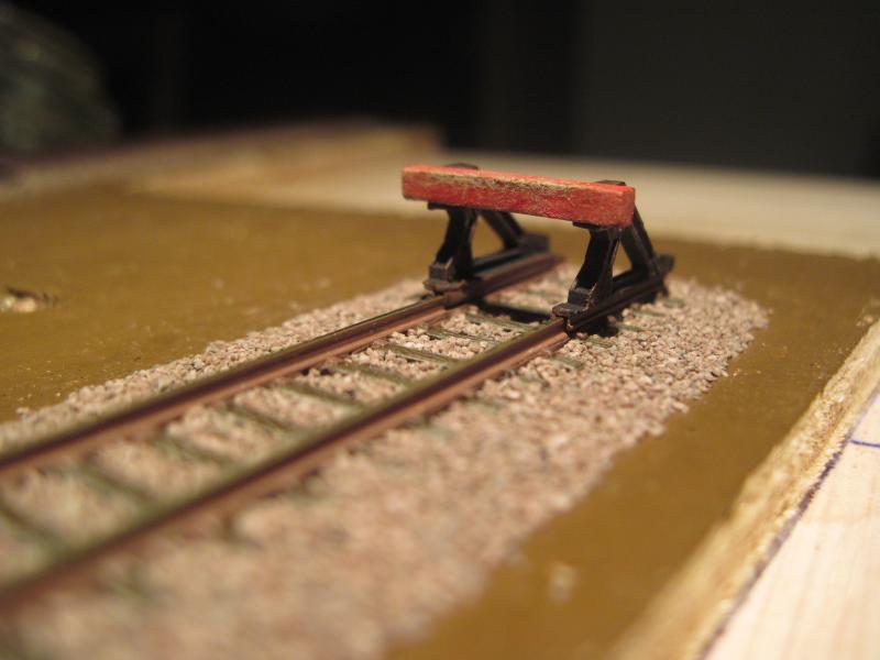

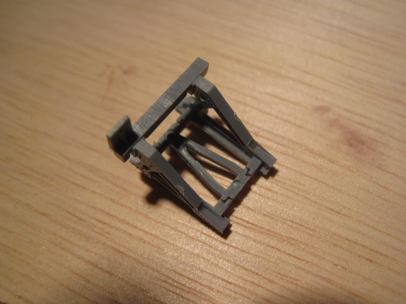

Voor de N-spoorders onder ons wil ik trouwens nog graag even de volgende tip delen. Op
Huib Maaskants website
zag ik een bouwbeschrijving om een Fleischmann H0 stootjuk te vernederlandsen. Dat moet natuurlijk ook in N kunnen. Mijn zoektocht naar het best bruikbare juk voerde mij naar
dit
zeer uitgebreide overzicht. Vooral de Arnold 1811 zag er bruikbaar uit. Deze blijken tegenwoordig onder nummer HN 8034 verkocht te worden. Voor rond de 5 euro heb je er twee.
Het is op zich een handig ontwerp, de u-profieltjes aan de onderkant kun je gemakkelijk op elk merk spoor klikken. Maar alle dwarsverbindingen en schoren zien er natuurlijk niet Nederlands uit. Deze heb ik dan ook allemaal weggesneden. Ook het bordje bovenop verdween, Deze kun je overigens ook laten zitten, in Nederland zie je ze ook wel. Aan de voorkant loopt een gleuf dwars over de balk. Deze heb ik gevuld met wat plamuur.
Vervolgens het geheel zwart spuiten, het balkje rood en voila: het lijkt er nog op ook!
Let trouwens niet op het vreselijke verfwerk, het was nogal een haastklusje. Ik ga namelijk straks 3d geprinte jukken neerzetten, net een tikkeltje mooier
Maar voor wie nog Arnold jukjes heeft liggen: je kunt er in een paar minuten best iets bruikbaars van maken.
Laatst bewerkt op: 24 February 2014, 23:21:23 door guest7823

Na een flink aantal avondjes vijlen, passen, schuren, plamuren, weer schuren (je kent het wel) begint het lokje eindelijk ergens op te lijken
Nu de ruwbouw achter de rug is mag ik me eindelijk uit gaan leven op details als de sluitseinen, hekwerk e.d.
Iemand overigens een idee waar je opschriften/nummerschildjes voor dit lokje vandaan haalt?
