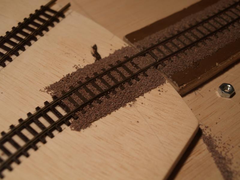

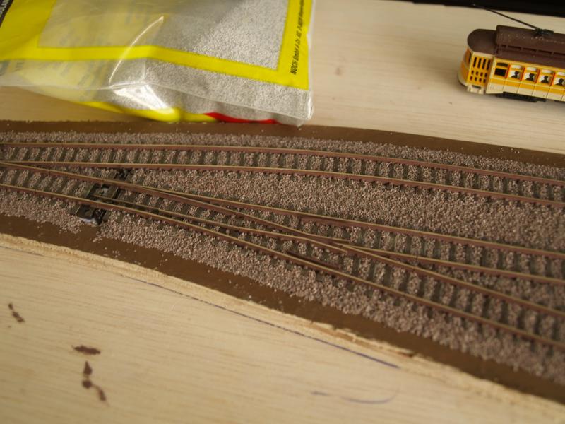

Het kleurverschil komt door de nog natte lijm, verschillende lichtbronnen en een goedkope camera. Ik heb net even een foto'tje gemaakt bij daglicht, waarop de echte kleur beter benaderd wordt:
Links zie je een zakje met ballast in de originele kleur. Ik heb deze gekleurd door een aantal eetlepels ervan in een glaasje te doen, hierbij een oplossing van ongeveer 1/4 verf en 3/4 terpentine te gieten, net zoveel tot alle steentjes een beetje nat zijn. Vervolgens goed roeren en op een oud bord deponeren voor het drogen. Dit duurt ongeveer een dagje. Het is me opgevallen dat de verf niet aan alle steentjes even goed hecht, zodat je toch nog goed kleurverschil in de ballast houdt.
De draaischijf is 35 cm lang, precies de breedte van het baantje en de lengte van de langste lok die er op gaat rijden (BR 216), met een drietal interfrigo wagens. Langere treinen kunnen niet naar Wierum rijden in verband met de lengte van het omloopspoor. Een 6400 met een gemengd treintje van een gesloten wagen, zelflosser en open bak is al een stuk minder lang.
Voor de electrische aansluiting moet ik nog wat experimenteren. Mijn idee is om naast de drie sporen op de draaischijf messing busjes te solderen, waar een messing schuifje op de baan zelf in past. Deze zorgt zowel voor het juist aansluiten van de rails als de electrische verbinding. Maar zoals gezegd moet ik dit nog uitwerken. Eerst wil ik de ballast hebben liggen.
Het Bachmann trammetje is overigens mijn testlokje.

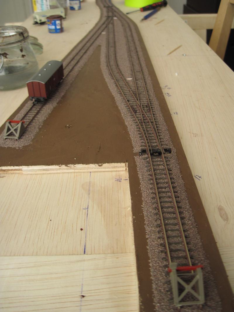

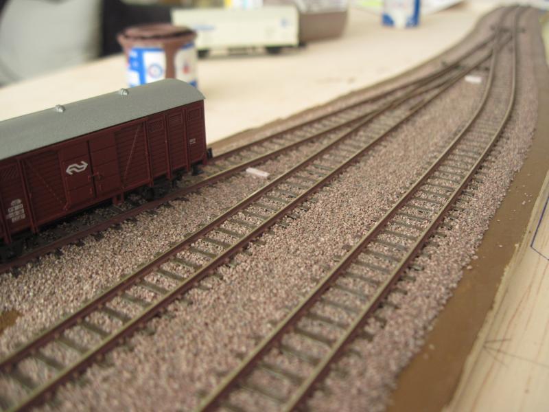

Wederom een niet al te spannende update uit Wierum, maar de werkzaamheden waren dan ook weer niet zo spannend de afgelopen week: rails verven, ballasten, rails verven, ballasten... Maar het zichtbare gedeelte van het baantje is nu gelukkig wel voltooid. Als toetje mocht ik van mezelf vandaag de vrijbalkjes aanbrengen om dit heugelijke feit te vieren
Hopelijk kunnen de Fleischmann stootjukken binnenkort vervangen worden door
mooie Nederlandse exemplaren

Zo dat ziet er gelikt uit zeg
Wat werk jij netjes man
Heb je dit al ingedruppelt/gelijmt?

Merci!
Citaat van: raymond erdtsieck op 23 October 2011, 20:11:56
Ja, alle ballast zit al vast. Gewoon met verdunde houtlijm en een beetje afwasmiddel, de bekende methode.

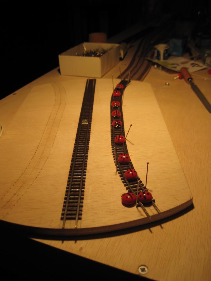

Inmiddels begonnen met de fiddle-yard. Ik hoop maar dat het rollend materieel het s-boogje een beetje kan waarderen... Morgen mogen de prikkers los, dus we zullen zien

Je hebt helemaal gelijk, daar zouden ze al heel wat van opknappen. Ik heb ze nu echter alleen maar tijdelijk staan om aanstormende treinen tegen te houden. Gisteren arriveerde een pakketje met Arnold stootjukken die ik van plan was om te gaan vernederlandsen. Maar nu Fred bezig is goed gelijkende nederlanse exemplaren te ontwikkelen, wacht ik daar nog maar even mee
Gelukkig blijken de s-bogen geen enkele problemen op te leveren. Ik heb de laatste 3 centimeter aan beide zijden recht gehouden en dat blijkt goed te werken. Wel heb ik enorm zitten klooien met het hoogteverschil tussen baan en draaiplateau. Doordat de rails op de baan op papier ligt, wat op is gaan zwellen bij het ballasten, ligt dit een fractie hoger dan het draaiplateau. Met lelijke tikjes en gewiebel als gevolg als er een trein over de overgang rijdt.
Ik heb dit proberen op te vangen door voor het ballasten een paar cocktailprikkers onder de rails op het draaiplateau te prikken, waardoor ze iets omhoog komen. Na drogen van de ballast bleek vanochtend de rails echter toch weer gezakt.
Vandaag een tweede poging ondernomen. Onder de beide railstaven een klein gaatje geboord en hier van onderaf cocktailprikkers in gehamerd, totdat de rails iets omhoog werden gedrukt. Dit vervolgens vastgezet met sneldrogende houtlijm. Ik ben benieuwd of dit gaat houden. Fingers crossed...
Het resultaat ziet er in ieder geval wel netjes uit
