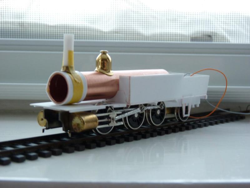

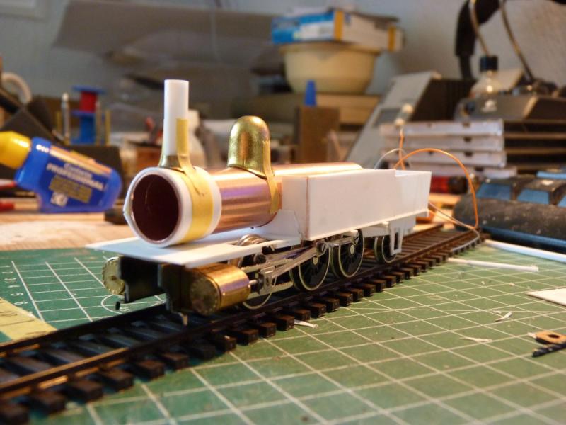

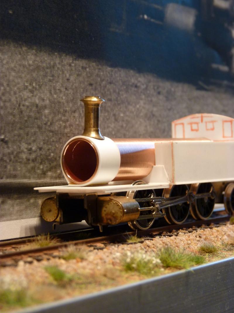

Vandaag een wat styreen versneden en daarvan een deel van de opbouw gemaakt.
Het viel allemaal nog niet mee maar het eerste begin is er.
Tevens van koperbuis een ketel "mock-up" gemaakt maar ik kwam er al snel
achter dat de omgerekende 12mm doorsnede eigenlijk niet tot zijn recht komt
en er daarom gezocht moet worden naar een buis met 14mm buitendiameter.
Zo is goed te zien dat de ketel eigenlijk te klein overkomt in vergelijking met foto's.

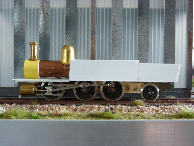

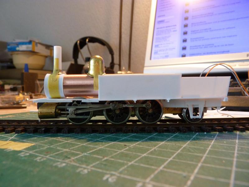

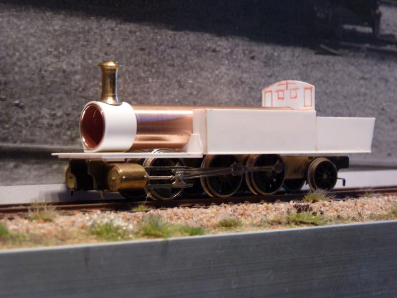

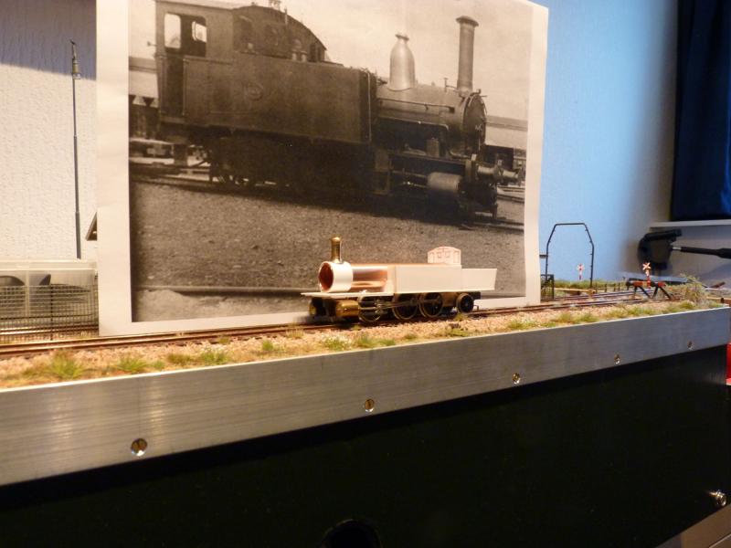

Zo, nieuwe ketel, nieuwe plaatjes:
Zo lijken de proporties redelijk goed, de hoogte van het machinistenhuis is even stoeien gezien
ik daar geen exacte maten van heb, dus het is trail and error wat dat betreft.
Zo als het nu lijkt mag er wel een millimeter of 2 extra in de hoogte bij.
De schoorsteen klopt indeze ook niet want die komt van de donor af en die is te kort.
Close up, de ketel is van 15mm koperbuis, afgedraaid tot 14mm en dat kan er wel mee door.
Alle tips zijn welkom!

Je hebt toch wel een Waldorp tot je beschikking Robbert Jan  ;D ?
De schoorsteen is zo te zien wat kort, zou je daar een exemplaar van Dido Geluk (scrollen, 6e item, 21 mm hoog en vrijwel cylindrisch) voor kunnen gebruiken?
De vaasdom, is dat gelijk aan een Philo 7700-exemplaar, zeg 7700-bezitters kunnen jullie even meten hoe hoog die is?
groet Gert
stig
  • Berichten: 10080
Re: BNLS-Werkspoor - Een NS 8400 op basis van een Sango B6
« Reactie #20 Gepost op: 10 May 2011, 22:30:11 »
Ketel van 7700 is 14mm. Dom is 10mm hoog vanaf bovenkant ketel. Schoorsteen is overigens 17mm. 21mm lijkt me erg lang Gert.
  • Berichten: 5572
  • Team Mitropa

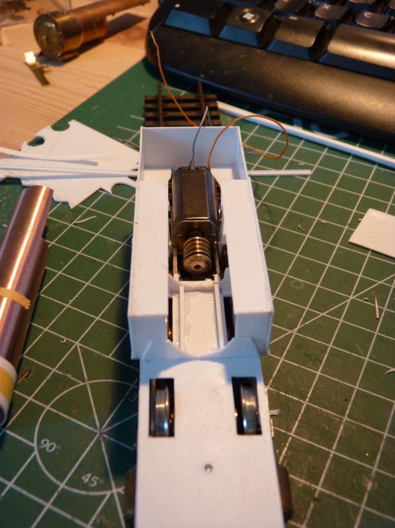

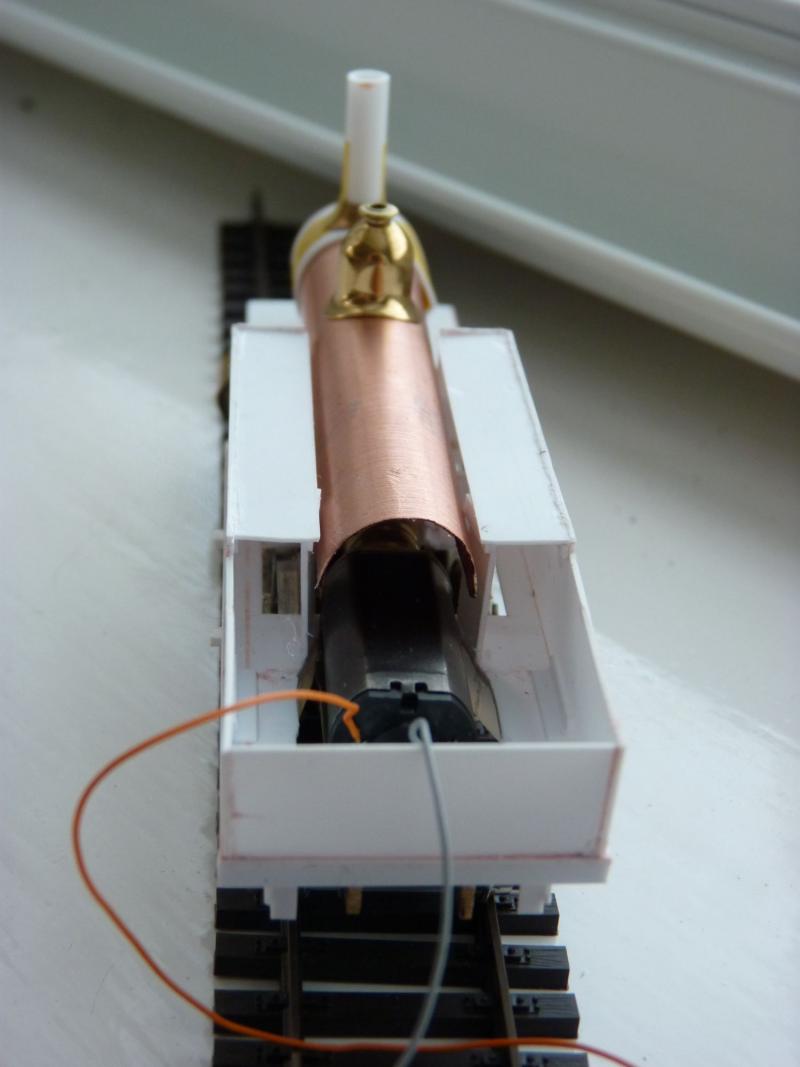

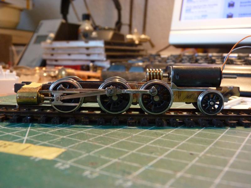

Helaas geen pakje van Philotrain, wel van Gm&s met de missende motorbevestiging!
Dus daarmee kon ik mij wel bezighouden vandaag, het was wel weer een hele klus.
De motor na deze op verschillende plekken geprobeerd te hebben toch uiteindelijk
in het frame gezet, daar moest dus weer een stukje uit gefreesd worden, iets te diep
overigens maar dat was met een plaatje styreen weer op te lossen.
Nu is het alleen nog de vraag of het loont de worm wat meer af te schuinen omdat deze nog wel
eens heel lichtjes hapt. (wat overigens niet storend is)
Ook de opbouw aangepast zodat de motor daar netjes inpast, deze komt nu bij lange
na niet boven de waterbakken uit dus geheel uit zicht!
En zo ziet dat er van de zijkant uit, de schoorsteen is even van styreen gemaakt, 17mm hoog.
De ophanging van het loopwiel is niet veranderd, hier bouw ik de aspot-imitatie gewoon voor
zodat deze as nog wel zijdelings zijn ding kan doen door de wissels etc. (is getest 8) )
Het begint al meer zijn vorm te krijgen, morgen ga ik weer verder.

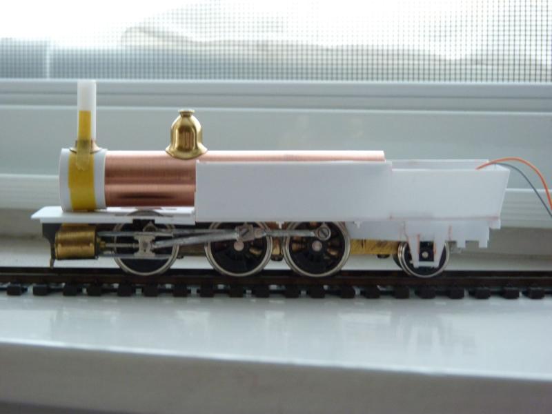

Vandaag onderdeeltjes van Philotrain binnengekregen!
Een mooie correcte Dom die ook nog eens lekker past, ik ben tevreden.
Daarnaast nog een paar locomotiefkrikken (SS'ers als op de 6000) die zijn
dus gewoon leverbaar ondanks dat ik tegenstrijdige berichten hoorde.
En een voedingspomp, maar die kan ik eigenlijk niet gebruiken.
Ik was in de war met een luchtpomp maar dat wel het type
wat ik op de 1:1 loc aantref, ik heb er één op mijn 5500 zitten maar ik kan daarvan
het artikelnummer niet terugvinden.
Het gaat om deze pomp.
Ik heb de drijf - en koppelstang ook opgedikt met een stukje rond messing en een lading soldeer.
Morgen gaat de andere kant er aan geloven en dan kan het geheel weer netjes glad gevijld worden.
De echte stangen hadden namelijk ook geen inleg.
En zo zit het motortje er dan in gefrutselt, past allemaal precies.
En nog een filmpje toe van de werkende aandrijving, er zit een knorretje in de achteruit,
vooruit loopt het eigenlijk prima. Het bakje waar het frame ophangt versterkt het geluid
ook behoorlijk, evenals de houten vensterbank. Op de baan is het verwaarloosbaar.
