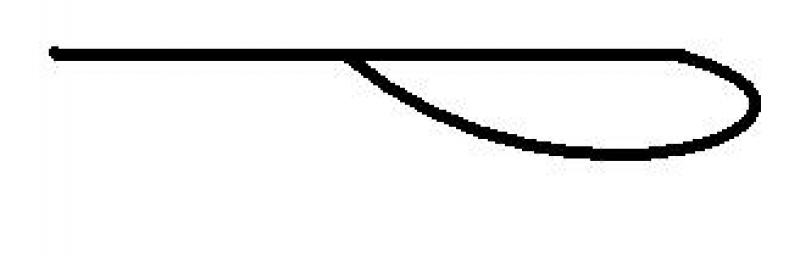

Op mijn baan komt een keerlus die deels in het zicht van de kijker ligt. Om die reden wil ik niet de stroom met een schakelaar omschakelen, want ik wil de trein er niet stil hoeven zetten. Omdat ik ook (nog) niet zo'n held ben met weerstanden, printplaten en solderen van die dingen lijkt een apparaatje van Lenz o.i.d. mij de makkelijkste oplossing.
Echter, als ik op internet naar keerlosoplossingen zoek krijg ik overal de standaard keerlus te zien:

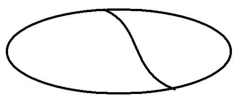

En die van mij is net een klein stapje ingewikkelder, maar om het terug te brengen tot de basis van hoe het is:
Kan ik dan een Lenz LK100 of LK200 (of wat anders) gewoon aansluiten op die rail die door het midden loopt, waarbij ik de railstaven bovenin de tekening en onderin de tekening doorzaag zodat ze geïsoleerd liggen van het ovaal? Of ligt ook de aansluiting een tikkie lastiger dan dat? En hoe sluit ik dat precies aan, of staat ook mijn situatie in de handleiding die bij zo'n ding zit?
Nevenvraag: wat zijn makkelijke, kant en klare dingen om een keerlus zo te maken dat een trein gewoon door kan rijden?
Ter info: ik rijd digitaal.
Ik wil de treinen twee kanten op laten rijden (ik weet dat ik ze maar 1 kant op kan keren, voor de andere kant keren heb ik een heel andere oplossing achter de schermen) zonder ze te laten stoppen. De rail in het midden is lang genoeg voor mijn langste trein met wagons.

Bij de krakeling die je hebt kun je inderdaad de oversteek beschouwen als de keerlus.
De LK100 en LK200 werken op basis van kortsluiting. D.w.z. de polariteit van de keersectie wordt omgschakeld als er een kortsluiting ontstaat.
Er bestaat ook een schakeling die de keersectie ompoolt voordat de kortsluiting ontstaat, zie
dit onderwerp
in de Encyclopedie

Het is maar goed dat de rail in het midden lang genoeg is voor je trein. De keerlus schakeling komt namelijk in dit gedeelte. Beide spoorstaven direct na (in iedergeval zo kort mogelijk erbij) het wissel doorhalen en via de keerlus schakeling weer aansluiten.
Als je echt niet kan solderen dan de keerlusschakeling gebruiken die je noemt. Als je toch een beetje kunt solderen kijk dan naar de keerlusschakeling van Wim Ros.
Overigens met een keerlusschakeling is het moeilijker om detekties aan te sluiten in de toekomst.
Gerard van der Sel.

Re:Keerlus digitaal
19 April 2011, 13:23:50 »
Ik wil uiteindelijk ook de draden op de rails solderen, dus zal dat toch moeten leren. Wellicht kan ik eens kijken naar een zelfbouwoplossing. Probleem van de schakeling in de encyclopedie is dat Natuurkunde niet mijn sterke kant was. Misschien loont het toch de moeite dit eens goed te bestuderen, ik heb op de havo immers wel een beta profiel (dus met Natuurkunde 1-2) gehad.
Wat betreft dat detectiesysteem maak ik mij geen zorgen. Ik ben niet zo elektrotechnisch, dus ik wil de boel overzichtelijk houden. Stroom op de rails en de Peco wissels aansluiten gaat mij prima lukken. Voor detectie heb ik nog geen plannen, maar als dat ooit veranderd in de toekomst zie ik dat dan wel. Eventuele seinen kan ik ook handmatig met een schakelaar bedienen.
Mijn hoofdvraag is gelukkig beantwoord!

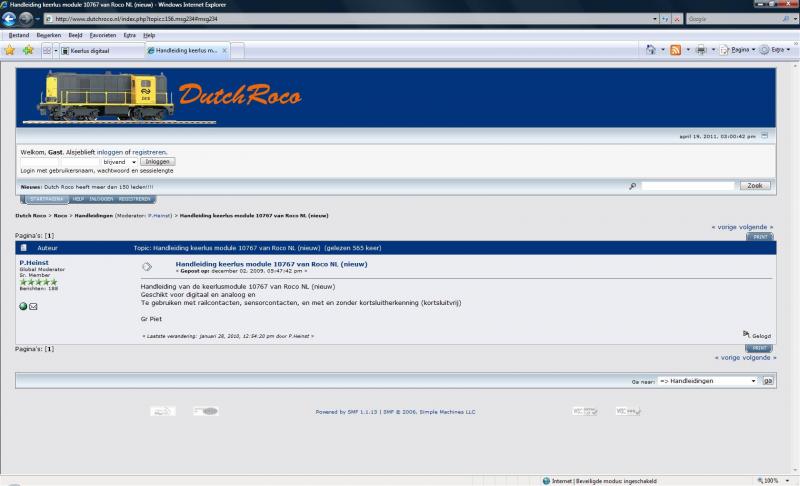

dit zou de link moeten zijn met alle handleidingen http://www.dutchroco.nl/index.php?board=23.0
en dan naar de de juste handleiding (ook maar enentueel de link) http://www.dutchroco.nl/index.php?topic=156.0
en dan zie je onderaan een paperclip en daar op klikken, Keerlusmodule 10767 nl.pdf
Zou moeten werken, altans bij mij werkt het.
Gr Piet
Roco rijder met 2multimaus als slave, RouteControl, multimaus pro, Multizentrale pro als digitalesysteem/versterker, 4x booster, remgenerator en Rocomotion en Train-controller Gold 8.0 A3 en Rocomotion 10785 als terugmeldsysteem
Berichten: 27231
Re:Keerlus digitaal
19 April 2011, 14:45:03 »
Piet, ik zie die paperclip niet.
Of krijg je die alleen te zien als je geregistreerd en ingelogd bent?

dirkjan
Berichten: 141
http://www.dirkjanmulders.nl/
Re:Keerlus digitaal
19 April 2011, 14:59:05 »
Ik krijg ook geen paperclip. De blauwe link bovenaan gaat gewoon naar het topic waar je al in zit, dus is ook geen handleiding.
Misschien moet je inderdaad ingelogd zijn om de paperclip te zien?

Berichten: 27231
Re:Keerlus digitaal
19 April 2011, 15:05:29 »
Effe voor de duideljikheid, dit is wat ik te zien krijg:
https://images.beneluxspoor.net/bnls/dutchrocolink.jpg
Wie weet waar ik moet klikken mag het zeggen.
p.heinst
Berichten: 1193
Re:Keerlus digitaal
19 April 2011, 15:11:04 »
Klaas en andere,
Sorry, klopt je moet ingelogt zijn
ik heb even gekeken maar je moet inderdaad ingelogt zijn, was me nog nooit opgevallen omdat ik altijd automatisch ingelogt als ik opstart.
Ben niet de beheerder en onderhouds man van de site dus ik wist het niet.
aanmelden en inloggen is gratis dus wat let je
Gr Piet
