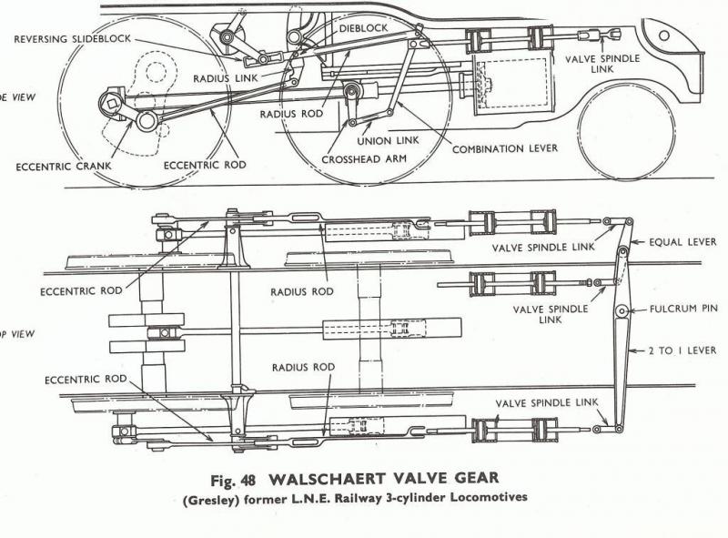

Bij een 3-cilinder stoomloc staan de krukken vrijwel zeker op 120 graden.
Met een kleine aanpassing als de middelste cilinder niet precies in lijn ligt met de buitenste twee.
Zie b.v.: http://en.wikipedia.org/wiki/Gresley_Conjugated_Valve_Gear

In de categorie "stoombotten voor gevorderen" geven wij u hierbij:
Gresley's Conjugated Valve Gear:
overgenomen met permissie uit:
(c) The black book / Handbook for Railway Steam Locomotive Enginemen / 1998 /Ian Allen / ISBN 0 7110 0628 8
Het bijzondere van deze aandrijving zit hem in de twee tuimelhefbomen rechtsonder (egual lever & 2 to 1 level) Deze zorgen dat je aan de twee buiten excentrieken genoeg hebt. Na de pensieonering van SNG (de echte dus) heeft zijn opvolger (Peppercorn???) veel loc's met deze schaar aandrijving om laten bouwen naar drie Walschaerts (dus een binnenliggende Walschaerts erbij). Reden was de vermeende problemen bij de Gresley aandrijving. De echte oorzaak van de problemen was de afstelling van de schuiven. Daarbij moest rekening gehouden worden met het uitzetten van de schuifstangen tgv het op temperatuurverschil bij bedrijfstemperatuur. Doordat de aandrijving van de binnenschuif afhankelijk was van het uitzetten van DRIE zuigerschuiven was dat een kwestie van vakmanschap en ervaring.
Waar hadden we dat ook al weer meer gehoord?? O ja, nog zo specifiek probleem geval: de bewaard gebleven NS 3700
Indien u deze begrijpt mag u door naar "Verhoop" en "Belpaire"

Op het LNER forum staat ook een artikel over de Valve gear van Gresley met een mooie bewegende animatie.
http://www.lner.info/article/tech/valvegear/gresley.shtml
Het schijnt dat er tijdens de oorlog problemen mee ontstonden doordat de afdekking onder de rookkast die de bewegende delen goed moest afdekken niet altijd goed bevestigd was, met name tijdens het leegscheppen van de smokebox. Daardoor kwam er vuil tussen de bewegende delen. Thompson en Peppercorn vonden het principe in de praktijk blijkbaar niet "foolproof" genoeg en zijn ervan afgestapt.
