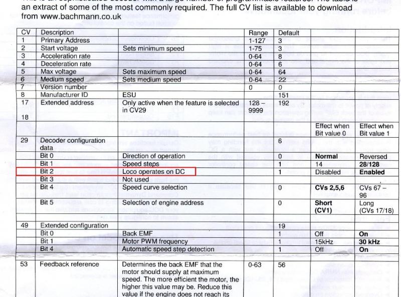

Hi guys,
Beetje balen, de Class 24 loopt voor geen meter op de (DC) layout van de club.
Het enige dat ik zie is dat met het opvoeren van de snelheid de kop -en sluit lichten feller gaan branden, die gek genoeg ook niet wisselen als ik de rijrichting wissel.
Mijn eveneens van Bachmann afkomstige Class 47 loco, eveneens DCC Sound, loopt wel prima op deze DC layout zij het zonder sound.
Omdat ik zelf geen layout heb, heb ik de 24 nog niet uit kunnen proberen op een DCC layout.
Ik neem aan dat Rails-Of-Sheffield hem wel hebben getest voor verzending (zoals ik hen ook had gevraagd), maar dan wel op een DCC layout.
Het lijkt me eigenlijk stug, dat er iets mis is met die loco, en ik zal Rails vanavond als ze open zijn in de UK even bellen.
Ik heb zonder meer een hoge dunk van Rails en in het aller-slechtste geval neem ik aan dat ik garantie heb.
Ik ben absoluut a-technisch met Sound loco's en Decoders en dergelijke dus als iemand een idee heeft, hoor ik dat graag.
Ik heb zelf nog iets ontdekt in de bijlagen (die ik bij dezen heb ingescand) over een of andere CV met een bitje dat wellicht verkeerd zou kunnen staan (CV29 ?).
Ik hoop dat ik "warm" ben met die ontdekking en ik neem aan, dat ik die CV29 en dat bitje alleen maar kan checken en kan wisselen op een DCC layout ?
Of zou een gehele RESET van de Decoder naar de Factory settings een oplossing kunnen zijn ?
De Class 47 heeft een soortgelijke CV bijlagen waarin ook melding wordt gemaakt van die CV29 en bit 2.
Groet, Jan

Reactie #1223 Gepost op:
16 January 2012, 10:48:20 »
Zoals je in de beschrijving kunt zien is operation on DC al "enabled" bij aflevering. Dus zou hij op een DC layout moeten rijden. Het is wel zo dat sound loco's meer "sap" (=power) nodig hebben dan standaard DCC decoders.
Misschien een factory reset, staat in de beschrijving hoe je dat moet doen. Ook even kijken of de loc op een DCC layout of testspoor wel normaal functioneert voor je andere actie's onderneemt.

Reactie #1224 Gepost op:
16 January 2012, 10:59:27 »
Ronald was me voor, maar ik heb het nu al klaar:
Als je bit 2 van CV 29 op 0 staat, dan kun je niet op DC rijden. Zo te zien staat DC op "aan" en zou je dus moeten kunnen rijden. Volgens de manual kun je nu ook geen lang adres invoeren, alleen een adres met 2 cijfers. Daarvoor moet je eerst bit 5 enablen.
Als je CV 29 uitleest dan telt het als volgt op:
Bit 1: 1; bit 2; 2; bit 3: 4; bit 4: 16; bit 5: 32.
Op dit moment staan bit 2 en 3 aan en zul je dus de waarde 6 uitlezen nl. 2+4=6. Als je bit 5 wilt enablen, dan moet je voor CV 29 de waarde 38 ingeven, nl. 2+4+32.
Als je op een DC baan rijdt, dan moet je ervoor zorgen dat je lok niet aangestuurd wordt door een feedback controller o.i.d., maar alleen door een controller met clean DC. Een DCC decoder kan de rimpel van de feedback controller niet goed interpreteren en kan er schade door oplopen. Ik hoop dat dat bij de club goed gegaan is en dat je decoder nog heel is.
Verder haal ik bij het inbouwen van een decoder altijd de condensatortjes weg. Dat zijn bruine de "blobs", die aan de motor en aan het PCB vastzitten. Ik weet niet of ze dat bij het inbouwen in de fabriek ook doen. Die dingen vervormen het signaal en kunnen tot slechte rijeigenschappen leiden. Ze dienen voor de HF-ontstoring bij het rijden met DC, zodat TV's er geen last van hebben als je rijdt. Bij DCC zijn ze niet nodig en zitten ze vaak zelfs in de weg.
Hopelijk heb je hier iets aan.
Leen.

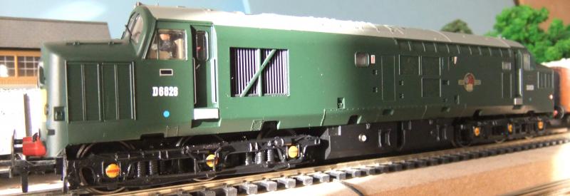

St00mboy
Berichten: 12010
Reactie #1225 Gepost op:
16 January 2012, 11:40:50 »
Dit is de neus van mijn Bachmann Class 37:
en dit is hem helemaal:
Hij heeft geen werkende verlichting, daarvoor heb ik een setje gekocht van Express Models. Helaas kwam ik er tijdens het inbouwen achter dat het headcode panel niet door dit setje verlicht kon worden. Bij latere versies van de Class 37 hebben ze de letters vervangen door 2 koplampen, en daarvoor was het setje eigenlijk bedoeld. Dus blijft hij nu maar zonder licht rijden, want om nou alleen de achterlichten erin te zetten....
Als er een trein achter rijdt, dan moeten de rode achterlampen toch uit.
T.z.t. ga ik er misschien een keer SMD ledjes inbouwen, die kun je vanaf de zijkant misschien mooi op de headcode laten schijnen.
Ik heb er maar wel de condensatoren uitgehaald, er zaten er 3 naast en onder de motor en één op de PCB. Hiervoor moest de lok "heeeelemaal"
uit elkaar, maar dat is eigenlijk een fluitje van een cent. Daarna een decoder erin gezet, een oude MC2 van TCS nog zonder feedback. Deze decoders hebben z.g. "dither", waardoor je ze met CV 56 en 57 zo kan instellen dat ze heeeeeeel langzaam kunnen rijden.
Opvallend aan deze lok is, dat de koperen stroomopnemers je zelfs op afstand heel mooi tegemoet glimmen vanachter de wielen. Die heb ik dus eerst maar zwart gemaakt met een permanente marker:
Jammer van de verlichting, maar deze lok is wat mij betreft voorlopig gereed voor gebruik op mijn 1 meter lange baan.
Leen.

Reactie #1226 Gepost op:
16 January 2012, 13:13:11 »
@Ronald, @Leen
Bedankt voor jullie vlotte en nuttige reacties.
Een Factory Reset zou inderdaad de oplossing kunnen zijn of inderdaad die CV29 uitchecken.
Leen liet me even schrikken met mogelijke schade aan de Decoder, maar ik verwacht eigenlijk niet dat dat is gebeurd.
Maar ben wel met Leen eens dat je altijd beter "safe dan sorry" kunt zijn.
In de eerste plaats loopt mijn DCC Sound 47 probleemloos op die club layout.
Ik ga ervan uit dat die 47 een soortgelijke Decoder moet hebben als die 24 (beide zijn Bachmann loco's).
In de tweede plaats lopen AL mijn DCC sound loco's en treinen probleemloos op die layout en sommige daarvan geven daarbij nog sound ook (ondanks DC !), zoals al mijn loco's van Broadway Limited, en de rode DE-2 van Artitec. Een TRIX Bigboy en een TRIX VT11.5 met 2 motorwagens lopen ook goed op die layout maar wel zonder sound.

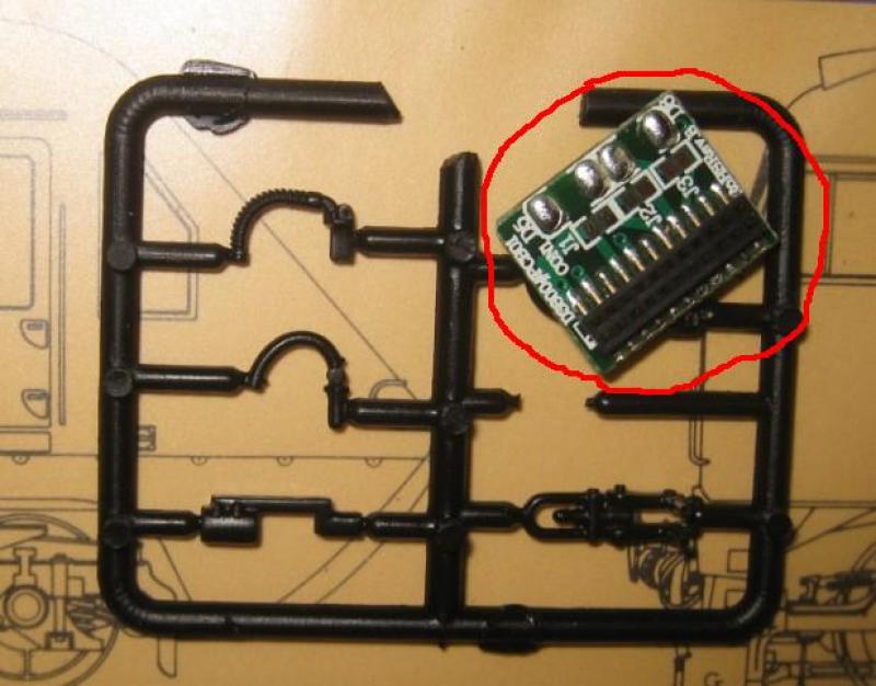

Ik heb ook zojuist met Adam van Rails-Of-Sheffield gesproken en aan hem uitgelegd wat er aan de hand is en wat ik had gedaan. Ook hij verzekerde mij dat de Decoder hierdoor niet beschadigd had kunnen raken.
Hij gaf ook goed advies en hij vertelde mij dat er een "blank" 21 hole pin bij de loco zat, die ik kon plaatsen waar de DCC pin nu zit als ik veel op DC wil gaan rijden.
Ik vroeg me al af waar dat ding voor diende (zie foto).
Maar ook hij raadde mij aan om eerst via de CV settings de loco geschikt te maken voor DC.
Voorts heb ik een garantie van 90 dagen, tegen die tijd ben ik er wel achter of deze 24 wel of niet goed is.
In geval van "any problems" was ik "more than welcome" om weer te bellen of te mailen.
Zonder meer goede service van Rails

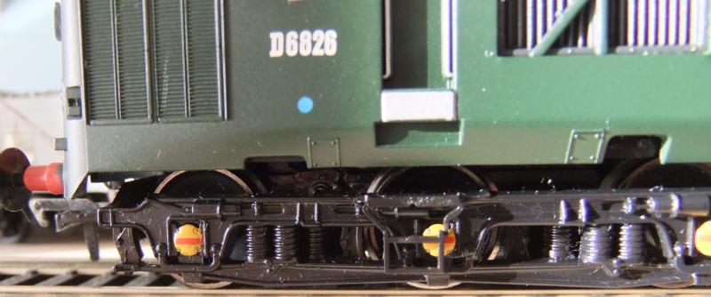

Die 37 is zonder meer fijn Leen,
De draaistellen lijken sprekend op die van mijn Deltic afgezien van de geel geschilderde aspotten.
Heeft die 37 ook nog die aparte aandrijving op 8 wielen (op middelste en buitenste assen), zoals bij mijn Deltic en ook een Class 40 ?
De binnenste as van elk draaistel is een loopas die met een veertje op de rails wordt gedrukt.
Een "waarom makkelijk als het moeilijk kan" aandrijving, maar ondanks dat lopen die 2 loco's prima en vrijwel geruisloos, ook in bochten en wissels. Heb ze verleden week nog uitgeprobeerd.
Ik geloof dat Bachmann later is overgegaan op de no-nonsense aandrijving op alle wielen zoals ook het geval is bij mijn 47.
Dat zwartmaken van die stroomafnemers is een goed idee, kun je er goed bij als je de body hebt verwijderd ?
Welterusten maar weer,
Jan

Reactie #1227 Gepost op:
16 January 2012, 16:56:00 »
Ja, deze is van 2004 en heeft ook 8 aangedreven assen. Er is alweer een latere versie van 2010 van de 37/0, no.32-781 en -82 en die hebben volgens mij aandrijving op alle assen en ook verlichting, maar wel een andere headcode. De latere Deltic heeft ook aandrijving op alle assen.
Als je de kap losschroeft met 6 schroefjes, dan zit er bovenop het stalen gewicht zowel links als rechts een schroef, waarmee de draaistellen vastzitten. Als je die losdraait, dan kun je de draaistellen net iets laten zakken, waardoor je er met een viltstift goed bij kunt komen. Desnoods maak je de draadjes even los, dat is ook een piece of cake. Ik heb ze helemaal los gehad, daardoor kon ik nog wat haren en pluis weghalen, maar ook vet -gòòò
... mpie, wat zat er een hoop vet in, zeg, het zat zelfs op de kap! - verder heb ik hier en daar nog een klein drupje olie toegevoegd voor de zekerheid.
Het stalen gewicht zelf zit ook met schroeven vast, en nadat ik dat los had kon ik heel goed bij de motor komen. De draaistellen gingen er heel makkelijk weer in.
Leen.
