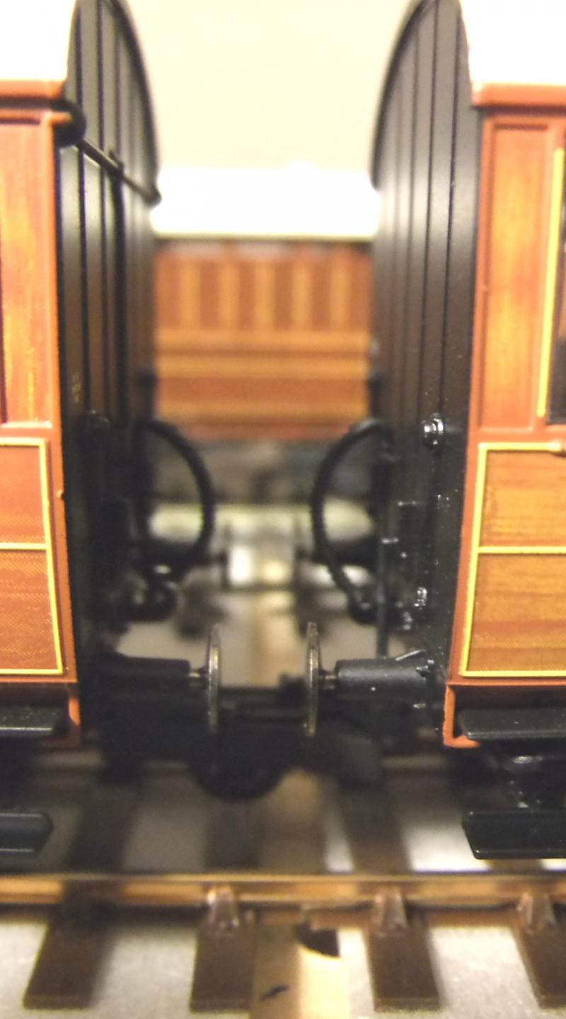

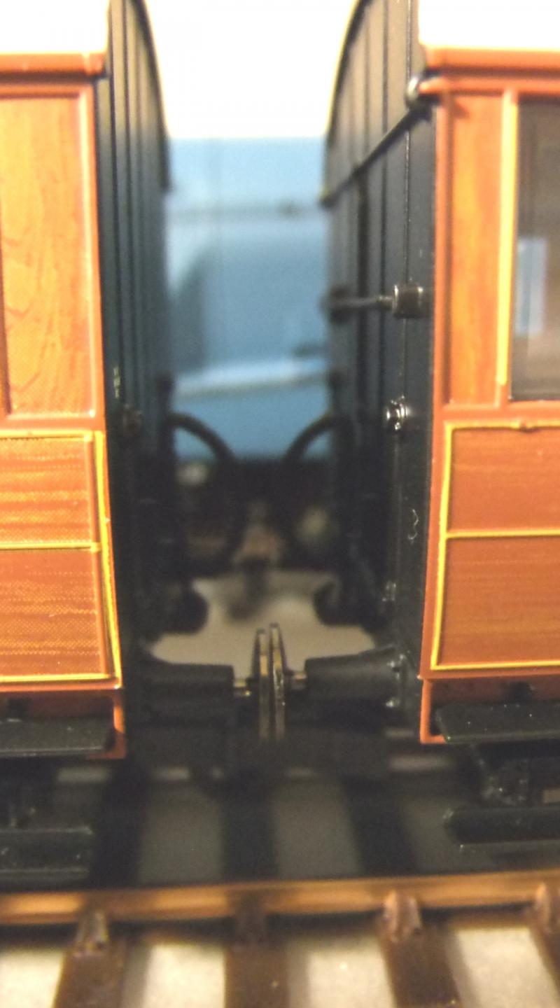

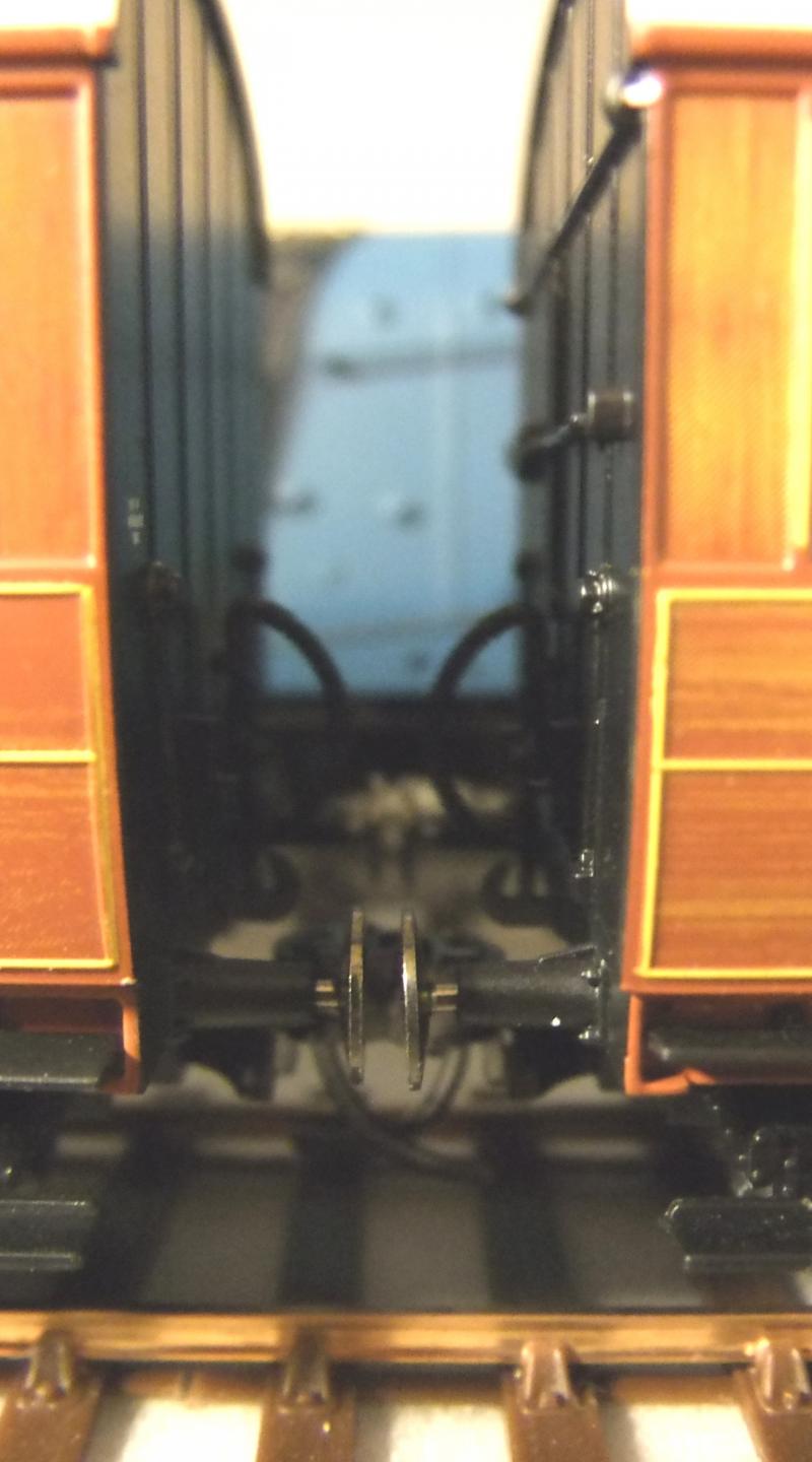

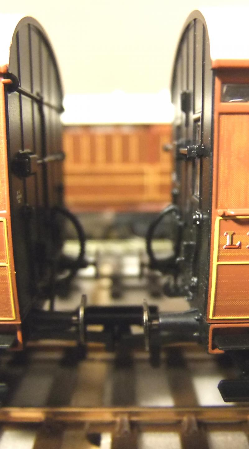

Vanavond bezig geweest met het kortkoppelen van de Gresley rijtuigen van pag. 77. Daarvoor hebben we een aantal mogelijkheden:
1) De Standaard tension-lock koppelingen.
2) De meegeleverde Hornby R8220 kortkoppelingen van het Roco type.
3) Een Kadeekoppeling bijv. no.18.
4) Het Roco type zelf nl. no 40271.
De onderste koppelt het kortste en de bovenste het langste. Ik wil aan beide zijden van een rijtuig dezelfde koppeling hebben, dus geen mix van bijv. de Hornby en de Roco, of 2 verschillende Kadees.
Ik heb ze allemaal geprobeerd:
De tension-lock.
De Hornby R8220.
De Kadee no.18.
De Roco 40271.
Hmm, alweer van die grote foto's.  ??? ??? ???
De Roco koppelt het kortste met de buffers tegen elkaar aan, net echt. In de bocht van ca. 70cm blijft het ook goed zitten. Dat komt mede doordat de buffers veren en er nog ca. 2mm vering in het koppelmechaniek zit. Later ga ik dat nog eens uitproberen, maar dan met een langere trein en wissels. Nu konden er 2 rijtuigen alleen maar 1m heen en weer rijden.  :-\
Jammer dat ze nog maar 4 verschillende in teak hebben uitgebracht.
Aangezien ik niet van plan ben om met deze rijtuigen te gaan rangeren heb ik er de Roco koppelingen opgezet. Alleen zijn het wel verschrikkelijk lelijke dingen, dus heb ik op de achterste voorlopig nog maar een Kadee koppeling laten zitten. Vooraan bij de lok zit nu nog de TL.
Leen.
