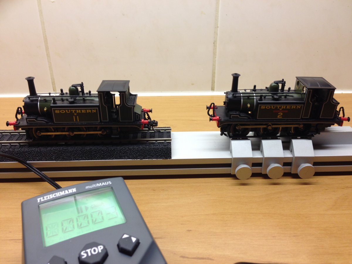

Net toevallig vanavond heeft mijn EMV clubgenoot Marcel een micro Uhlenbrock Multiprotokoll Lokdecoder 73400 in onze tweede Terrier geplaatst.
Deze kleine decoder past zelfs boven op het motortje.
De loc blijkt nog wat onrustig te lopen.
Dat was ook bij de eerste Terrier het geval.
De loc moet dus goed schoongemaakt worden en gesmeerd.
