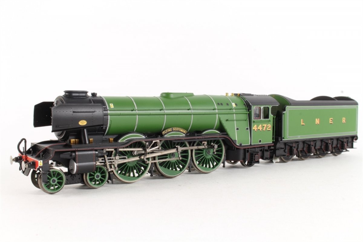

Een nieuw aspect van stoom. Royal Scot lijkt te ontsporen met de voorste loopwielen door een te krappe boog. ....... bij goed kijken zag ik dat de loopwielen onder de cabine buiten de rails steken........
@Paul
Ik heb nog even het typenummer R3081 nagekeken van je Royal Scot.
Een Royal Scot is een 4-6-0 en die heeft namelijk geen loopwielen onder de cabine.
De R3081 is een Flying Scotsman in een hele mooie NRM-versie met flaporen van Hornby:
(foto copyright ehattons)
Onder de cabine zit een loopwiel zonder flenzen. Dat heeft Hornby zo gemaakt dat hij ook goed en zonder problemen door kleinere speelgoedbogen van 435mm kan lopen.
Daarbij hangt het flensloze loopwiel weliswaar naast de rails, maar dat geeft niet.
Bovendien is het niet van belang om dat wiel bij het opzetten netjes in de rails te krijgen.
Bij de Bachmann A1 en A2 - die gewone wielen hebben -  is dat bijv. nogal lastig.
Bijgevoegd zit ook een loopwiel met flenzen. Als je die erin doet, dan heb je bogen nodig van ca. R=750mm, niet doen dus.
Ergens in dit topic heb ik bij een paar loks w.o. een A3 Flying Scotsman de flensloze wielen door smallere Alan Gibson wielen vervangen.
Met wat vijlwerk kun je de lok dan geschikt maken voor een boog met ca. R=550 mm.
Het is dus een geïntegreerd deel van het ontwerp dat deze loopwielen buiten de rails kunnen steken en dan is er niets aan de hand.
Leen.
