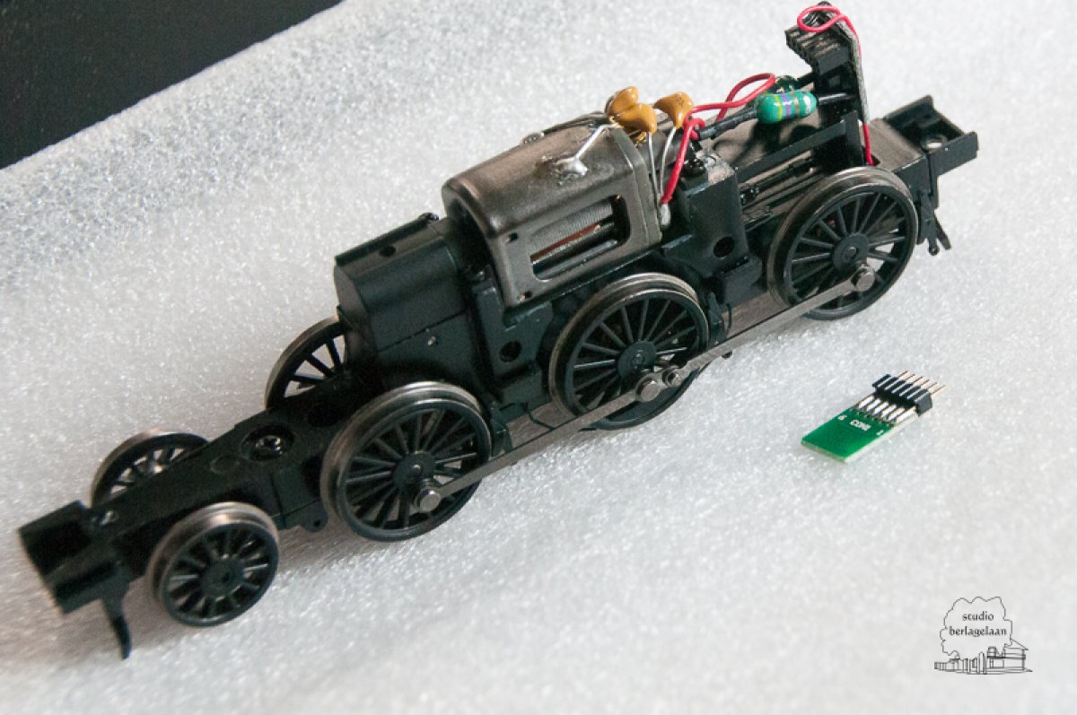

ik heb zojuist heel voorzichtig en voor het eerst mijn precious E4 Tank Loc van Bachmann opengemaakt om eens te kijken hoe het zit met de ruimte voor een decoder:
Waar kan ik tenslotte beter een O-OO model laten zien? Bij deze loc is dus ruimte voor een decoder met een 6-pin 18x8 mm, tenminste, als ik hem direkt in het beschikbare voetje wil kunnen schuiven (en dat wil ik). De 18 mm is inclusief de vastgesoldeerde pinnen.
Wat voor decoder kan ik daar zo inschuiven?
mvg, Jelle

Decoders die je kan gebruiken:
ESU Lokpilot 6-pin direct (art. 54685), kosten 34 euro
Kuehn N045 (art. 82330), kosten 29 euro
Ik moet nog een bestelling plaatsen. Als je wilt kan ik meteen een decoder mee bestellen. Geef maar aan welke je wil.

Super, ik heb geen ervaring met beide, dus ga ik af op wat er zo al bij de EMV leden wordt toegepast: ik hoor nogal eens over de ESU Lokpilot 4.

Ik zou inderdaad voor de ESU gaan. Mijn ervaring is dat de motorregeling van ESU het mooiste resultaat geeft. Een prachtig stille motor met uitstekende prestaties.
Misschien nog een tip; ik zou de vastgebakken condensatoren wegknippen of los solderen. Ze dienen voor ontstoring maar hebben bij DCC geen enkele functie. Wel kunnen ze bij DCC de rij-eigenschappen negatief beinvloeden.

Ed,
het zijn 3 ontstorings C'tjes, iets van 1 nF, lijkt me. Inderdaad wel interessant om spikes weg te halen, maar slecht voor - ik neem aan - een pwm gestuurde motorspanning. Dus kunnen ze inderdaad wel weg. Ik zal het eens op de scope bekijken zodra de decoder erin zit.

« Reactie #9457 Gepost op: 26 May 2016, 17:15:22 »
@Jelle,
Ik heb dezelfde loc (in een ander livrei).
Zoals Ed al aangeeft, het is heel eenvoudig.
Verwijder de "overbodige" deeltjes, en plaats de DCC decoder.
Je moet alleen wel even opletten aan welke kant pin 1 zit.
Breng hem maar mee naar de EMV.
Zat mensen die je met raad en daad bij willen staan.
Gr, Hans
