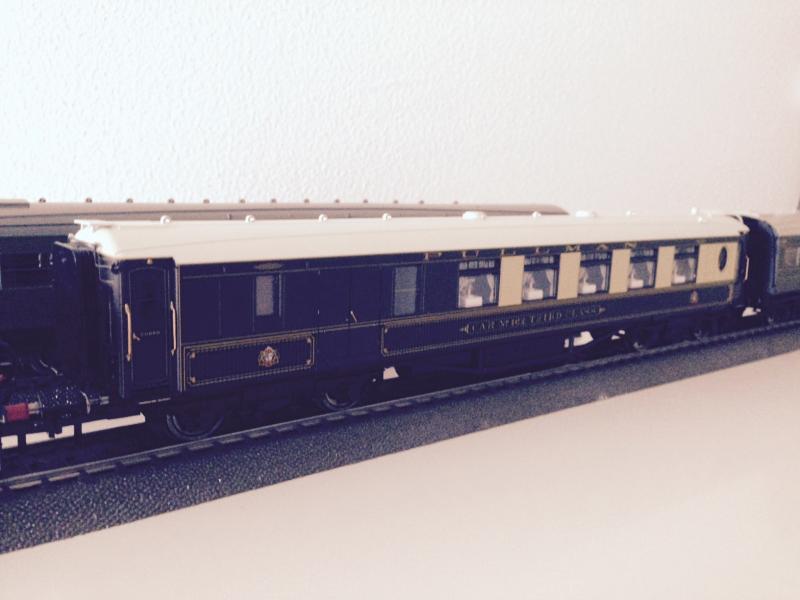

Zo, ons materieel is wederom uitgebreid.
Nu met de Rolls Royces onder het Britse spoormaterieel: een stam van vijf Pullman coaches.
Het zijn de Matchboard versies met witte daken: R4143, R4144, R4145, R4146 en R4150c
Alleen de Brake heeft een nem- schacht.
Dus dat wordt nog een uitdaging om een van de andere rijtuigen te voorzien van een Kadee koppeling.
Grzz, Hans

Hans, ik heb indertijd onder alle Pullmans van de eerste serie de koppelingen zo gemaakt zoals onder jouw brake.
Daarvoor moest ik cam plate packs kopen:
http://www.petersspares.com/hornby-x9098m-pullman-coach-replacement-cam-plate-pk2.ir?cName=spares-hornby-spares-all
Die heb ik er allemaal ondergezet. Het is wat werk maar je hoeft niet te slopen , boren zagen frezen o.i.d.
Leen.

« Reactie #6026 Gepost op: 27 December 2014, 21:55:08 »
@Leen,
Deze had ik nog niet gezien. Op het RMweb wordt over het algemeen een Kader #19 of #20 gebruikt, waarbij men met de Dremel een klein gaatje boort in de zwaluwstaart. Zo'n Kadee wordt dan met dezelfde schroef vastgezet als de tension coupler.
Wat ik wel vreemd vind aan de door jou voorgestelde aanpassing, is dat er ook een kortkoppelings mechaniek bij blijkt te zitten. Maar dat hebben mijn rijtuigen al.
Heb je misschien ook nog een gebruiksaanwijzing liggen?
Grzz, Hans

« Reactie #6027 Gepost op: 28 December 2014, 00:00:47 »
Op mijn manier blijven de rijtuigen "authentiek".
Ik weet niet meer of er een gebruiksaanwijzing bij zat, en anders:
Het ouwe d'r uit, het nieuwe d'r in.  ;D
Het was geen moeilijke klus en het wees zichzelf.
Leen.
