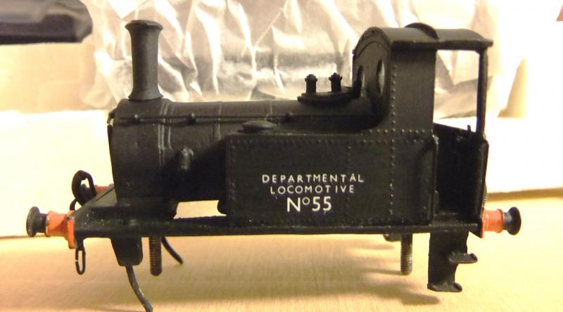

Nou, wat dacht je hiervan?
Hij heeft de nodige attentie gehad.
Alleen moet ik nu weer een keer ergens onder de ketel een kiertje opzoeken en met een klein beetje lowmelt volgieten.  ;D
Leen.

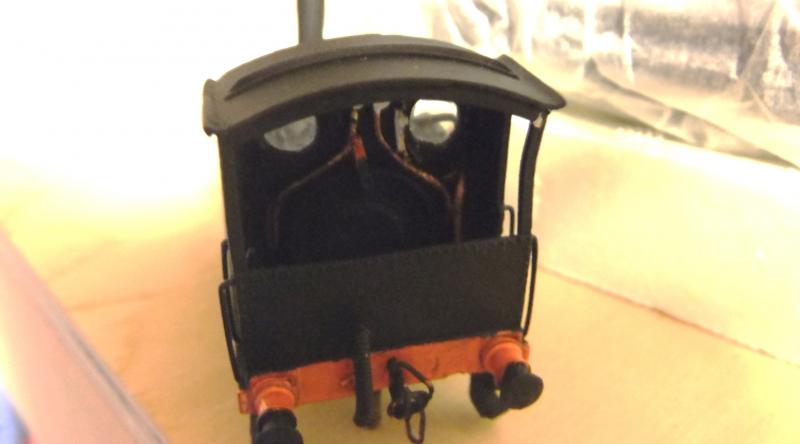

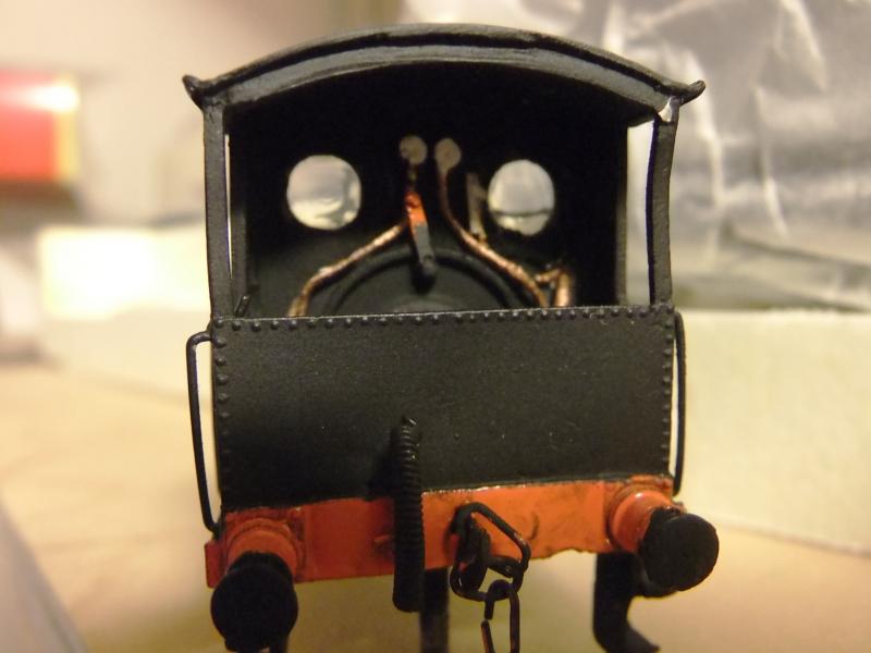

O, en dan nog de cabine: geen supergedetailleerde Hornby, maar voor een kitgebouwde Nucast lok wel leuk:
En de patrijspoorten zijn zowaar beglaasd.  (y)
Leen.

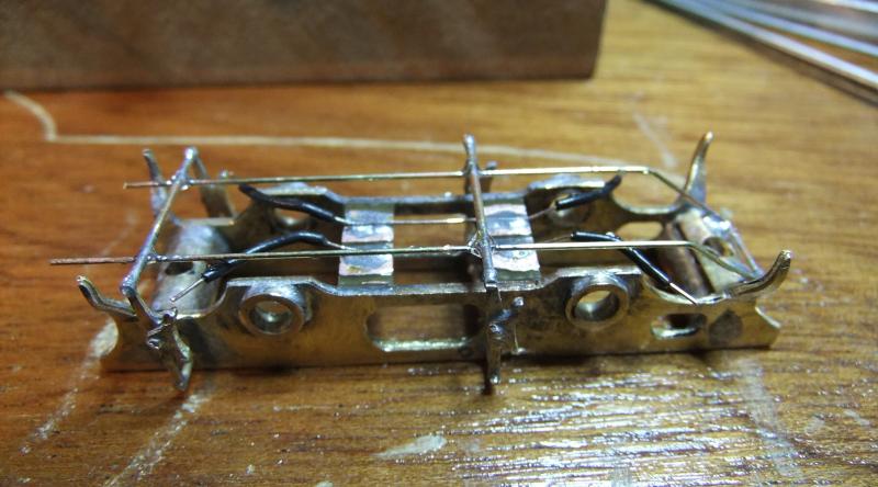

Vandaag weer verdergegaan met het chassis van de LNER Y8:
Nu nog schoonmaken - het overtollige soldeer eraf halen en zo- en dan verven.
Het lijkt net alsof de remmen niet gelijk staan, maar dat is vertekening van de cameralens.
Leen.
