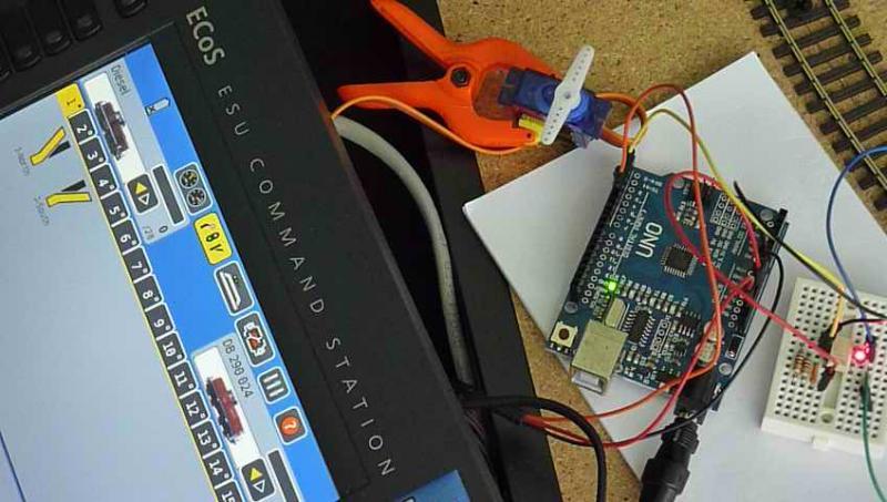

@Leen,
Om op jouw vraag terug te komen of de Arduino toepassing betrouwbaar is, dit blijkt een van de meest populaire schakelsystemen te zijn.
Wereldwijd wordt deze toegepast voor het aansturen van van alles en nog wat.
Wil je er meer van weten, lees o.a.:
- Arduino as a combined DCC servo- and function decoder (software included)
- Arduino DCC servo decoder tuning and software configuration
- Arduino used as an S88 occupancy detector board (software included)
- Using an IR sensor for train detection > Arduino S88 > ECoS
- Train detection with a reed switch and a magnet
foto: RudyB
Ik heb samen met Ruud een succesvolle proef gedaan waarbij de servo's bediend werden met Railmaster op mijn laptop.
Zie: https://dl.dropboxusercontent.com/u/18975948/Films/RM-Arduino.MOV
Onderdelen bestellen?
Zoals eerder opgemerkt in China. En sommige warehouses daar rekenen geen verzendkosten.
Zo kost een setje van 10 servomotoren bij DX vandaag 19,10 euro
Zie: http://www.dx.com/p/sg90-universal-9g-servo-motors-w-accessories-for-r-c-robot-helicopter-blue-yellow-10-pcs-337848#.VHmRpNYSR7s
Ook alle andere onderdelen zijn daar (spotgoedkoop) te vinden.
Wel zo handig, want het aantal servootjes dat we nodig hebben, loopt al heel snel op.
Voor Beltring & Branbridges alleen al: Wissel (1x), overweg (4x), sein (1x) en dan nog een voor het schakelen van de lampjes.
Grzz, Hans
