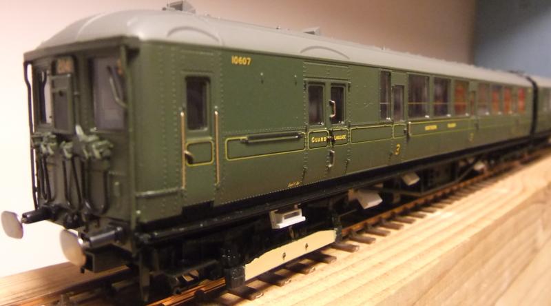

Sja, (met enige weemoed  :-\), vorige week waren we nog bij de Warley MRS.
Hebben we daar dan helemaal niks leuks gekocht?
Nou, toevallig dit:
Een 2-BIL EMU van Hornby met ingebouwde decoder (de R8249) in de fraaie SR Maunsell-uitvoering. Het is bij mijn weten het enige succesnummer van hun Design-Clever drama.
Het is mijn eerste treinstel en maar liefst nog wel een voor de derde rail. Die zal er op mijn baan nooit komen.
Maar op de BNLS-modulebaan maakt Marc Tramt een derde rail op zijn bak. Daar kan hij mooi overheen rijden.
Bovendien heb ik nog een paar SR stoomloks en daar kan hij t.z.t. mooi tussen rijden. De derde rail zit dan aan de andere kant die je niet kan zien.  ;)

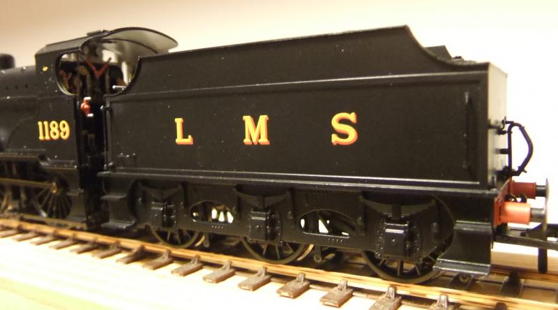

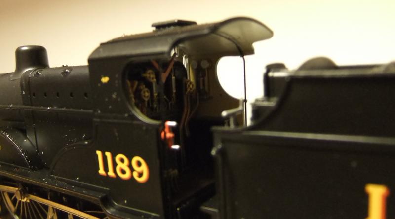

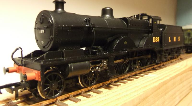

De LMS Midland Compound van Bachmann. Bij de Bachmann stand op Warley verkopen ze altijd hun "returned stock". Dat is materieel dat door de klant teruggestuurd is omdat er wat aan mankeerde. Bachmann repareert dat en vervolgens kun je dat dan kopen tegen gereduceerde prijzen. Nee, er stonden niet alleen maar Hollanders voor de stand.  ;D Serieuze modellers, of wat er op lijkt, stonden er een rij of 6 dik te dringen om vooraan te komen, het leken wel Italianen. Nee, ze stonden zeker niet netjes in de rij op hun beurt te wachten en dat is daar al jaren zo.
Hier nog een paar foto's:
De tender:
De cabine:
Het zijaanzicht:

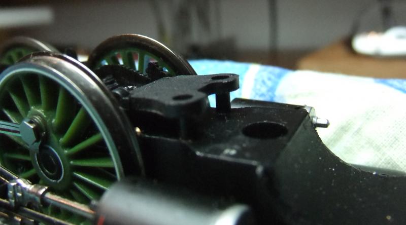

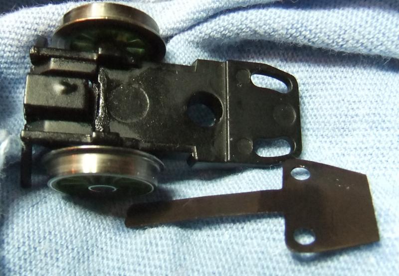

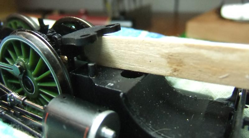

Nu even serieus, in post #5651 heb ik gemeld dat ik wat zou doen aan de front pony van de Hornby LNER P2, die op Eurospoor regelmatig uit de rails liep. Dat had te maken met de ongelijke rails, maar ook met de daarvoor zeer gevoelige constructie van Hornby. Ik heb laten zien hoe Hornby bij een aantal van zijn loks de pony a.h.w. horizontaal tussen 2 platen inklemt, waarbij hij door 2 nokjes geborgd is en tevens kan scharnieren.

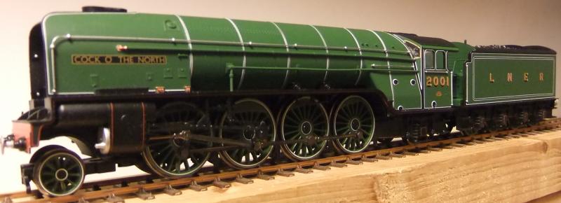

Ter herinnering hierbij nog even een paar foto's:
Hier zie je de 2 platen met daar tussenin de nokjes:
en hier zie je duidelijk één zo'n nokje:
De andere zit achter het houtje.

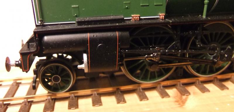

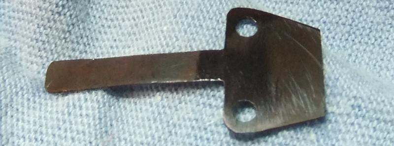

Op deze foto zie je de front pony met daarnaast de veer die hem in de rails moet houden. Ik heb na wat geëxperimenteer besloten om een verend plaatje van 2,5mm dik fosforbrons te maken, wat over de pony heen over de 2 nokjes past. Alleen kan het niet heen en weer, want de gaten zijn precies pas. Daarmee beoog ik dat de pony bij rechtuit rijden niet een heel stuk van voor naar achteren schuift, want dat is geen gezicht. Ik moest er daarom wel op letten - want de breedte van het verende gedeelte bepaalt nu de uitslag van de pony - dat deze voldoende heen en weer kan voor een boog van 55 cm, maar dat haalt hij nog wel.
Ik heb het plaatje fosforbrons op maat gezaagd en gevijld, hem op maat gebogen zodat hij niet te strak veert, en hem chemisch zwart gemaakt::
Mooi hè?  ;D

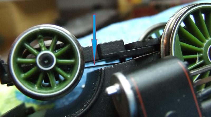

Op de foto zie je precies waar bij buigt nl.waar het dunne gedeelte van donker licht wordt.
En wat zie je er nu van? Nou, niet veel, als je goed kijkt zie je de veer onderaan de pijl:
Jammer genoeg zie je ook dat de bovenste spaak kapot is. Daarover mail ik Hornby nog, want dat heb ik niet gedaan.
En als hij op de rails staat zie je niets van de vering:
Hij wordt nu soepel tussen de 1 en 2 mm beneden NAP naar beneden gedrukt en het gewicht van de lok is precies genoeg om ook het voorste aandrijfwiel mooi op de rails te houden. Daarvoor heb ik wel de voorste schroef van de onderplaat ietsje losser dan muurvast moeten draaien, en ik heb er een drupje Loctite 243 op gedaan om de schroef te borgen. Met 243 kun je hem altijd weer los draaien.

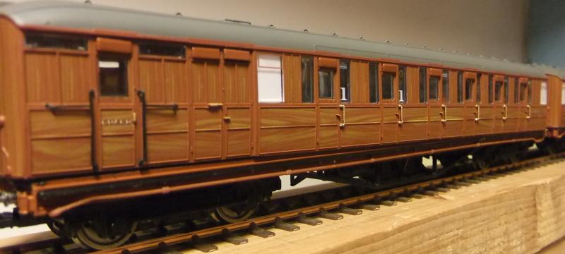

Op Warley werden er bij de stand van Locomotionmodels (de modelshop van het NRM) Gresley rijtuigen verkocht in de jaren '40 teak BR-uitvoering:
Voor GBP 50,00 per twee rijtuigen was dat zeer verleidelijk. Alleen vind ik de teak beschildering wat afwijken van de vorige versies.
Er werden 5 versies van deze rijtuigen te koop aangeboden.

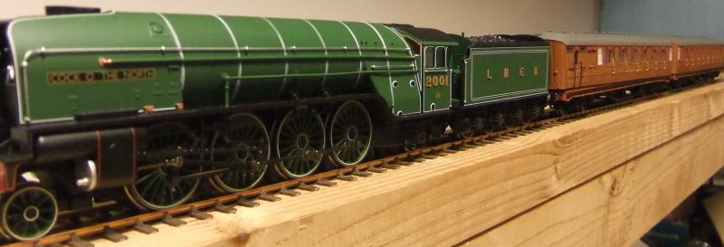

Achter de Flying Scotsman, of beter nog, achter de P2 doen ze het niet slecht:
